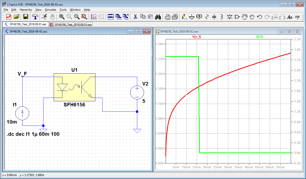

Moin,
ich versuche gerade folgenden Optokoppler zu simulieren und kann leider
nicht das Übertragungsverhalten aus dem Datenblatt reproduzieren:
http://www.vishay.com/ppg?83671&designtools-ppg
Die Vorwärtsspannung schaut soweit plausibel aus mit 1,17 V bei 10 mA
Leider senkt aber der Opto dabei einen viel zu großen Strom von einigen
Ampere!
Wenn ich händisch das Modell für einen Strom von 10 mA rechne komme ich
überschlagsmäßig auf 16 mA, was schon angenehmer wäre.
Offensichtlich interpretiert LTspice die 'TABLE'-Anweisung nicht
richtig.
Wie muss das Modell angepasst werden?
Beste Grüße, Marek
Gast #5507148
Dein DC-Sweep verwendet ein increment von 100A und führt damit zum
rechteckigen Verlauf des Stromes. Versuch es einmal mit 1mA oder
kleiner.
Eine andere Variante wäre eine Transientendarstellung mit z.B 1A/s der
Quelle.
p.s. häng zu einer Simulationsfrage immer alle Dateien an (asc, asy).

Gast #5507237
> ich denke das Modell ist in Ordnung.
Ich nicht ;)
Wenn es kein OK mit digitalem Ausgang ist, wird der Kollektorstrom (auch
ohne Widerstand) durch If*CTR bestimmt.
Es war das x^n im Modell, das immer wieder für Probleme sorgt: In
LTSpice funktioniert nur x**n.
Angepasst
+ {0.8*(V(T)**1.658*exp(limit(4.36-60*V(T),-50,50))*REL_CTR/100)}
Beimder esten Antwort hatte ich DC DEC übersehen, bei dem der dritte
Parameter tatsächlich die Schrittanzahl und nicht die Schrittweite
angibt.

Gast #5507884
Mahlzeit!
Danke für die zahlreichen Antworten.
Ja, war schon spät gestern Abend.
Es ist tatsächlich der pöhse Potenz-Operator gewesen.
Mit der LTspice-Syntax kann ich nun alle Beispiele aus dem
Beipack-Zettel reproduzieren.
Vielen Dank noch mal!
Beste Grüße, Marek
