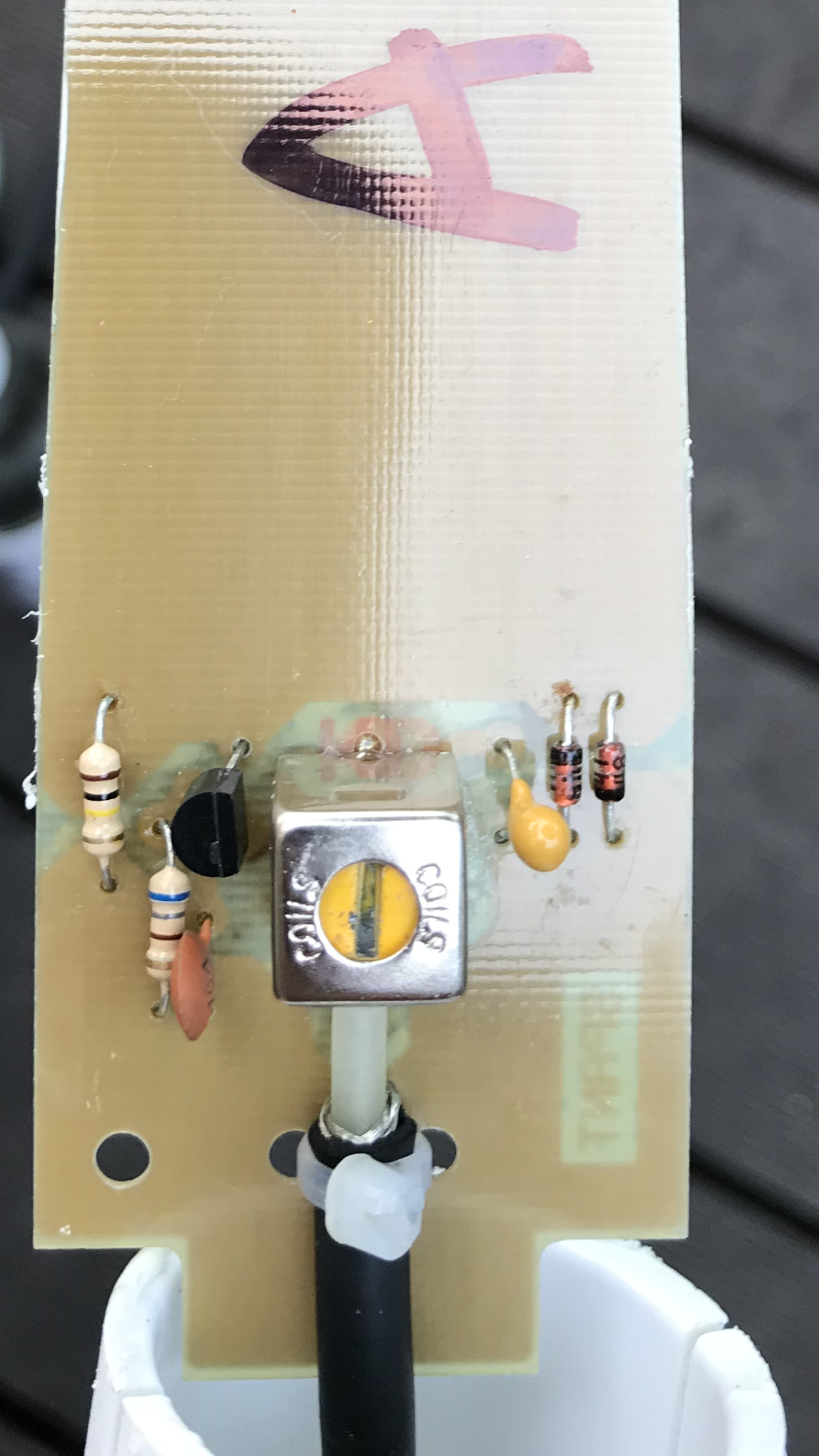

Nun Werkel ich gerade an der Stromversorgung einer aktiven Antenne herum
die ich günstig gebraucht erworben habe. Es handelt sich um die „NASA
Marine Series 2“. Ich hatte bereits begonnen mir die pa0rdt Mini Whip zu
bauen, ein paar Teile fehlen noch, aber die Stromversorgung ist fertig
(siehe Schaltplan im Anhang). Nun frage ich mich, ob diese
Stromversorgung auch für meine NASA Antenne zu gebrauchen ist. Diese
soll ebenfalls mit 12V versorgt werden. Leider konnte ich nicht mehr zu

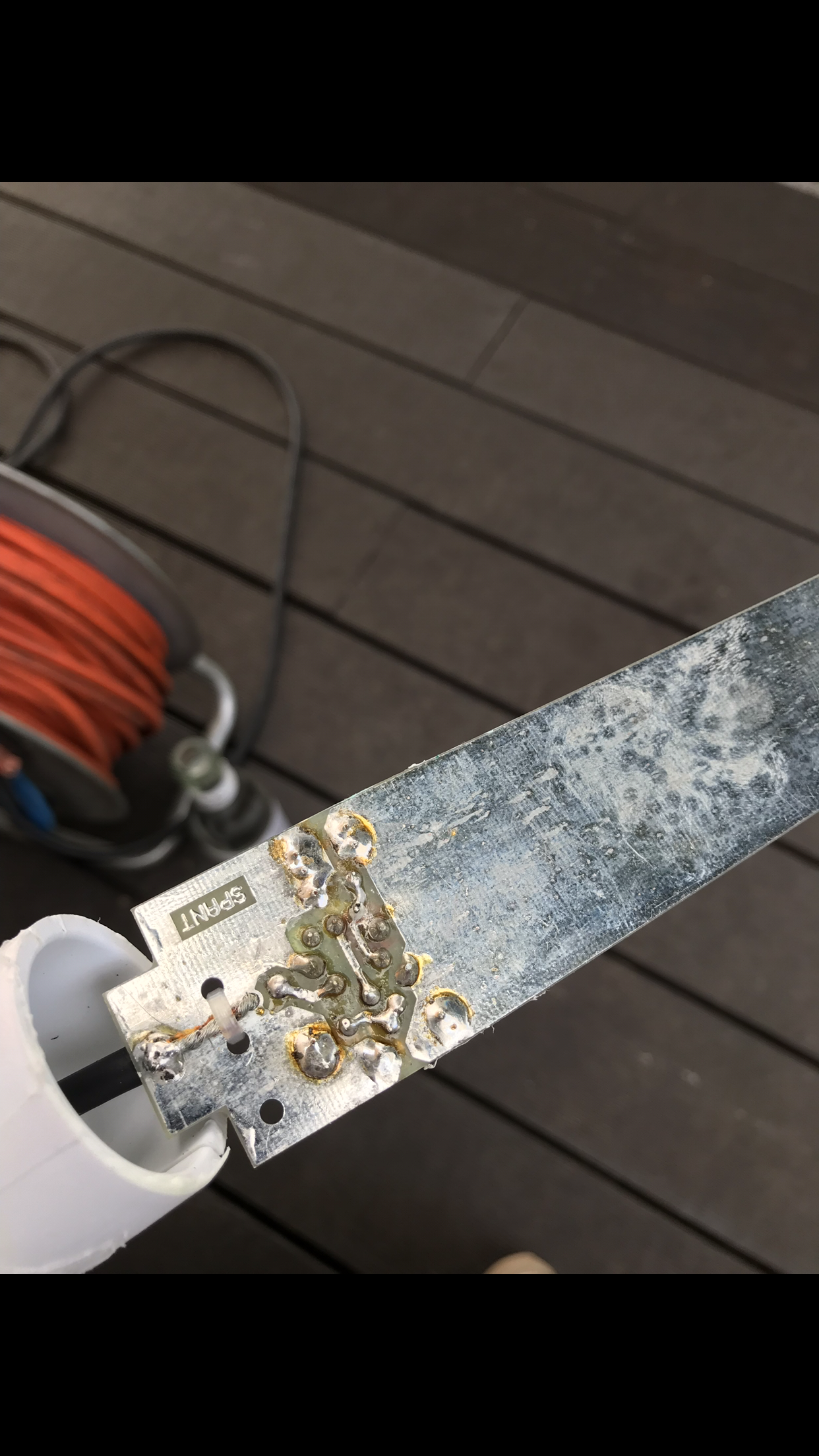

der Antenne in Erfahrung bringen, also habe ich sie mal geöffnet und von
innen angesehen. Mein erster Gedanke war: Ganz schön teuer das Ding für
das was drin steckt. Je nach Quelle liegt der Neupreis irgendwo zwischen
30 und 60€.
Ich habe auch davon mal zwei Fotos angehängt.
Vielleicht weiß jemand ob die Stromversorgung für die Antenne zu
gebrauchen ist. Ohne die Gewissheit das die Antenne so funktioniert,
wird es etwas mühsam meine Schaltung zu testen.

Die Phantomspeisung der Mini Whip kannst du auch für die NASA Antenne
benutzten. Anhand der angehängten Bilder, nutzt die kommerzielle Antenne
einen selektiven JFET-Verstärker in Source-Schaltung und benötigt nur
wenige mA Strom.

Hallo Robert und Marc,
vielen Dank erstmal für eure Antworten.
Die Nasa Antenne ist für 518kHz und 490kHz ausgelegt. Zumindest Laut
Beschreibung.
Na dann werde ich das mal ausprobieren und berichte.
