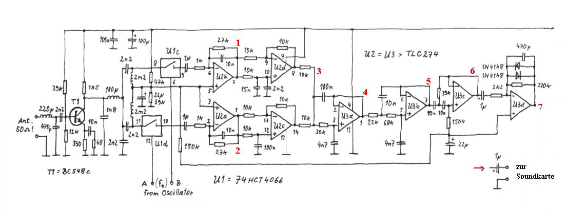

möchte mir einen NAVTEX Empfänger bauen und bin auf einen recht alten
Entwurf von Klaus Betke gestoßen (siehe Anhang)
Ich hab mir auch mal die 2 Artikel aus den Archiven der Funkamateur
geholt - ist recht problemlos möglich.
Schaltung ist aufgebaut und macht auch "irgendwas".
Wenn ich einen Funktionsgenerator, der FM ausgeben kann, anschließe tunt
die Schaltung darauf ein.
Vom Gefühl her würde ich sagen, daß die Schaltung ruhig bleiben sollte,
wenn man den Eingang auf Masse legt. Das tut sie bei mir jedoch nicht.
Der Ausgang von U3d hängt recht stabil auf 2.2V, aber U5 neigt zum
schwingen. Ich habe mehrere ungepufferte 4069 durchprobiert - leider
habe ich nur UBE Typen (sind die UB evtl. noch einen Tick langsamer?)
Oder muß das sogar so sein, damit die nachgeschalteten OPV (U6c, U6d,
U6b) nicht "weglaufen"?
Auf jedenfall kommt am Ausgang ein digitales "Rauschen" heraus.
Hat jemand die Schaltung zufällig auch selbst nachgebaut und kann mir
mit ein paar Meßpunkten zum Vergleich helfen?
Ich bin der Meinung, daß ich den Empfangsteil (elektrisch) verstehe. Pin
6 von U5 müsste stabil auf 2,5V liegen, wenn nichts empfangen wird. Ob
Pin 10 und 12 auch auch 2,5V liegen? Theoretisch "ja" - praktisch würde
ich sagen "nein".
Wenn gewollt kann ich auch gerne mal ein paar Oszillogramme von
bestimmten Meßpunkten liefern.
Martin

von B e r n d W. (smiley46)
Hallo Martin
Es kann über die Betriebsspannung eine Rückkopplung geben, welche zur
Schwingneigung führt. Deshalb erst mal den 10k Widerstand am Eingang von
U5 entfernen.
Dann überprüf erst mal den eigentlichen Empfänger. Dazu kann das Signal
in den Mikrofoneingang einer Soundkarte geführt werden.
Schon an den Punkten 1) und 2) muss was zu hören sein, jedoch noch ohne
Seitenbandunterdrückung. Die Verstärkung von der Antenne bis zu diesen
Messpunkten beträgt ca. 40 dB, bis 6) wird kaum verstärkt, sondern nur
gefiltert. Erst das letzte Signal 7) solle evtl. in den Line-Eingang
gesteckt werden.
Funktioniert das alles, dann erst weiter hinten weitersuchen.
Gruß, Bernd

von Martin K. (kutt)
Hallo Bernd,
danke für den Beitrag. Natürlich hab ich gleich mal nachgemessen. Am
Ausgang von U3d (7 in deiner Grafik) messe ich bei offenem
Antenneneingang eigentlich nur Rauschen (~30mV) und 50mV Spikes mit
einer Frequenz von 4,1322MHz. Da ich die aber immer drinn habe (auch bei
anderen Schaltungen), vermute ich die kommen von meinem Oszi bzw. durch
meine Meßsonde.
Schließe ich den Frequenzgenerator an, Ausgang abgeschaltet, kommt an 7
ein Sinus an. 352Hz, 20mV - ich vermute mein Frequenzgenerator "leckt"
da leicht die 518kHz. Schalte ich den Generator zu (518kHz, 20mV pp),
dann steuert der OPV voll aus. Zumindest sieht man die Arbeit der 2
1N4148 Dioden im Kurvenverlauf. Ich vermute damit funktioniert der Teil.
Problematisch scheint der Teil mit dem Inverter zu sein:
Messe ich an U5 Pin 1, dann schaut es erst mal so aus, ob der stabil auf
2,29V liegt. Jedoch schwingt Pin 6 mit 5V Amplitude auf 588kHz. Über die
2,2MOhm wird dadurch Pin 1 immer 20mV unter-/oberhalb der Schaltschwelle
gezogen. Das macht dann an Pin 3 schon einen verbogenen Sägezahn mit
700mV Amplitude.
Die Frequenz hängt eigentlich nur von der Kapazität des 2,2MOhm
Widerstands ab. Mit einem SMD aus der 1206er Reihe schwingt das Ding mit
2..3MHz. Mit dem derzeitigen bedrahteten Kohleschicht halt mit ca
600kHz. Kommt man dem Widerstand mit etwas metallischen näher,
verringert sich die Frequenz auch mal auf 350kHz.
Die Frage ist: Soll das so sein, oder ist mein 4069 "zu gut"?
Das ist schon zuviel, schalt mal ein 60dB Dämpfungsglied davor, um das
Signal auf ~20µV zu reduzieren. Damit sollte der Empfänger auch noch
funktionieren.
Auf den ersten Blick sieht der Empfang gut aus. Beträgt das Rauschen an
der Basis des BC548 ca. 300nV (geschätzt), dann kämen 30mV Rauschen an
7) hin. Gelegentlich erwischt man jedoch ein schlechtes
Transistor-Exemplar und ein neuer rauscht um Faktor 10 weniger. Die
Defekten blubbern eigenartigerweise.
U5 hat durch die Gegenkopplung eine Verstärkung von 200. Der macht schon
fast aus den 30mV Rauschen einen Rechteck. Evtl. benötigt U5 eine extra
Filterung für die Betriebsspannung.
Probleme kann auch durch nicht sternförmige Masseführung bei den
Lochraster-Platinen entstehen.
Nachtrag:
U5 muss keine Frequenzen im 100kHz Bereich verstärken, er soll nur ein
~1kHz Signal in ein Rechteck verwandeln. Parallel zum 2,2Meg könnte man
deshalb einen Kondensator mit ein paar pF schalten. Jedenfalls sollte
die Schaltung Frequenzen im MHz Bereich nicht mehr verstärken.
das Problem ist, daß der 4069 schwingt, obwohl der 10k Widerstand fehlt.
Ich habe auch mal versucht einen 2.2pF drüberzulöten, aber das
verschlimmert das Ganze nur noch. Meine ältesten 4069 sind von 2005. In
der 4000er Serie gab es mal einen "Sprung" von 90ns auf 30ns
Transferzeit. Soweit mir bekannt geht diese Art von Verstärker mit den
"neuen" nicht mehr, da sie zu schnell sind :/ Ich muß mal morgen durch
meine alten Platinen stöbern - vermutlich find ich da aber nur
LowPower-Shottky...
Ich hab schon überlegt, ob ich mir den Verstärker spare und einen OPA627
oder LT1206 einsetze (hätte ich noch in der Bastelkiste)
PS: Masseprobleme vermute ich nicht. Die ist sehr Massiv ausgeführt.
Außerdem befindet sich die Schaltung zum testen immer in einer EMV
geschirmten Bopla-Kiste mit BNC-Anschlüssen. An Massefläche sollte es
daher nicht mangeln ;)
Dann versuch mal jeden einzelnen dieser 3 Inverter mit einem kleinen C
zu überbrücken.
So .. nach einigem Hin und Her hab ich nun Ruhe in die Schaltung
gebracht.
Der 4069 ist echt zu schnell - mit einem urlalt 4011 auf der Testplatine
ging es besser. Da ich nicht erst die halbe Schaltung umlöten wollte,
habe ich nun einen RC Tiefpass mit ca 10kHz zwischen geschaltet. Da die
Mittenfrequenz an der Stelle nur ca. 400Hz ist, sollte das der Sache
keinen Abbruch tun.
Zumindest ist jetzt am Ausgang auch Ruhe, wenn ich den Eingang offen
lassen.
Der Empfänger setzt die Empfangsfrequenz von 518kHz auf eine niedrige ZF
von 400Hz um, genauer 315Hz und 485Hz. Dabei kann der Empfänger auch
Signale auf seiner Spiegelfrequenz 518,8kHz empfangen. Letztere wird im
Quadraturverfahren/Phasenmethode um ca. 20dB unterdrückt.
Phasenverfahren:
https://de.wikipedia.org/wiki/Spiegelfrequenz#Beseitungen_der_Spiegelfrequenz_nach_dem_Phasenverfahren
Hier nochmal der Schaltplan:
Beitrag "Re: NAVTEX Receiver for the DXer"
Erst mal überprüfen, ob wirklich beide Signale, A und B, vom Oszillator
ankommen. U2a und U2b bilden identische Tiefpässe. Die Punkte 1) und 2)
sollten identische Signal zeigen, jedoch vom Mischer um 90° versetzt.
U2c und U2d erzeugen durch unterschiedlichen Kondensator nach GND (100nF
und 17,2nF) die oben erwähnte 90° Phasenverschiebung. Durch die
Summenbildung mit den beiden 10k Widerständen an 3) wird die
Unterdrückung der Spiegelfrequenz bei 518,8kHz erreicht.
Die nächsten 3 Stufen bilden das 400Hz ZF-Filter. Der U3d ist als
Begrenzer-Verstärker beschaltet. Er verstärkt um Faktor 100 und begrenzt
schon relativ kleine Signale mit Hilfe der beiden Dioden auf ca. 1,2Vss.

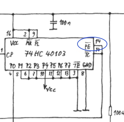

2: Ich habe mir von der Redaktion der Funkamateur den Artikel aus dem
Archiv zuschicken lassen (geht für einen Obulus von 3,50€). Das Lustige
ist, ich habe da einen Fehler im Schaltplan gefunden und noch später
zwei weitere, auf die ich durch Zufall aber nicht reingefallen bin, da
ich beim Aufbau beide Schaltpläne (mal den, mal den anderen) genutzt
habe.

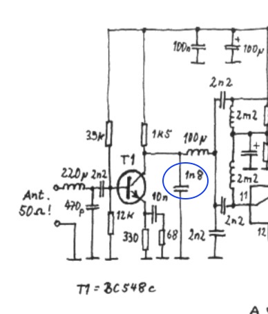

3: Dafür sind aber in dem Schaltplan, den ich im Eingangsbeitrag
gepostet habe auch noch zwei Fehler, die ich durch Nachmessen gefunden
habe.

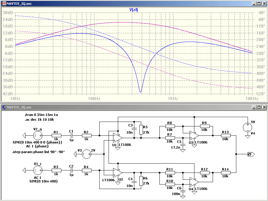

Hallo Martin
Dann hab ich auch noch was dazu, hier ist eine Simulation des
Phasenschiebers und der Summenbildung. Die Differenz zwischen den beiden
Kurven entspricht der Seitenbandunterdrückung, hier ca. 35dB.
Gruß, Bernd
Hallo Bernd,
danke für die Simulation, das deckt sich auch (ungefähr) mit dem, was
ich gemessen habe.
Leider ist die exakte Phasenverschiebung schwierig zu messen, da die
parasitären Kapazitäten und langen Meßkabel des Oszis ein gewisses
Grundrauschen einstreuen. Mit kurzen Massekabeln kann man das zwar
reduzieren, aber trotzdem bleibt es angestemmt :)

Ich habe mal die beiden Schalpläne verglichen und festgestellt, dass es
tatsächlich Abweichung gibt:
A) Kondensator im Eingangskreis unterscheidet sich. Siehe
„Navtex_Dif_1“. Im FA Artikel ist dieser Kondensator 2,2nF
B) Dioden im Demodulator sind anders gepolt. Siehe „Navtex_Dif_2“. Im FA
Artikel sind diese zwei Dioden genau gedreht eingebaut
C) Verstärker U6B ist am Eingang +/- gedreht. Siehe „Navtex_Dif_3“. Im
FA Artikel sind Pin 5 und 6 gedreht.
Kann jemand helfen, was wohl richtig ist?

von Robert M. (r0bm)
1,8nF ist richtig. Der C ist Teil des PI-Anpassnetzwerkes das den
Ausgangswiderstand des Vorverstärkers auf den Eingangswiderstand des
Mischers transformiert. Mit 2,2nF wäre die Resonanzfrequenz des
PI-Gliedes zu niedrig.

Nun habe ich einen weiteren "Fehler" entdeckt. Welcher in beiden
Schaltplänen gleich ist..
=> Navtex_Dif_4: Der PE Ausgang am Teiler für den Oszillator liegt laut
Datenblatt an Pin 15, und nicht wie im Schaltplan an Pin 14. Das würde
wohl jeder merken, da der Pin 14 (TC) auch belegt ist, und quasi doppelt
vorkommt.
Bin mir nun nicht ganz sicher, ob PE tatsächlich an TC gehört...

von Wolfgang (Gast)
> vorkommt.
Im Schaltbild sind die beiden Signale eindeutig verbunden, egal ob da
nun 14 oder 15 dran steht. Die Verbindung /TC -> /PE sorgt dafür, dass
bei Zählerstand 0 wieder sofort der Preset Wert geladen wird - hört sich
erstmal doch irgendwie nicht ganz falsch an.
Siehe Anhang. Im Empfänger wird der VCOout-Ausgang (74HC4046) durch N+1
(17 bzw. 18) geteilt.
