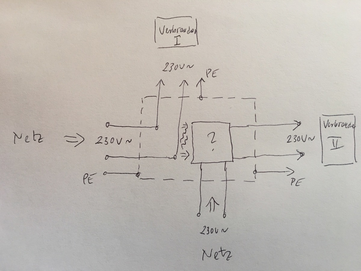

Etwas für’s Sommerloch:
Ich suche eine Lösung, um potentialfrei einen 2. Verbraucher mit Netz zu
versorgen, sobald Netz an 1. Verbraucher anwesend ist.
Vorschläge willkommen.
Um die Blackbox mit dem Fragezeichen geht es mir.
Ich hatte zunächst an ein Schrack-Relais 230V Spulenspannung mit 2
Kontakten gedacht. Leistung der Verbraucher ca. 200 W. (Verstärker mit
Netztrafo)
Aber Optotriacs oder Reedrelais kommen mir auch in den Sinn.
Zur Erklärung der Zeichnung : Die gestrichelte Box bekommt von links
230V vom Netz über ein Kabel und versorgt damit sofort Verbraucher I.
Verbraucher II bekommt sein Netz über Kabel von unten und wird erst
eingeschaltet, wenn Netz von links anliegt.
Grüße
Christoph
Jetzt habe ich den Anhang aus Versehen 2 mal hochgeladen. Kann ein
Moderator einen von beiden bitte löschen?

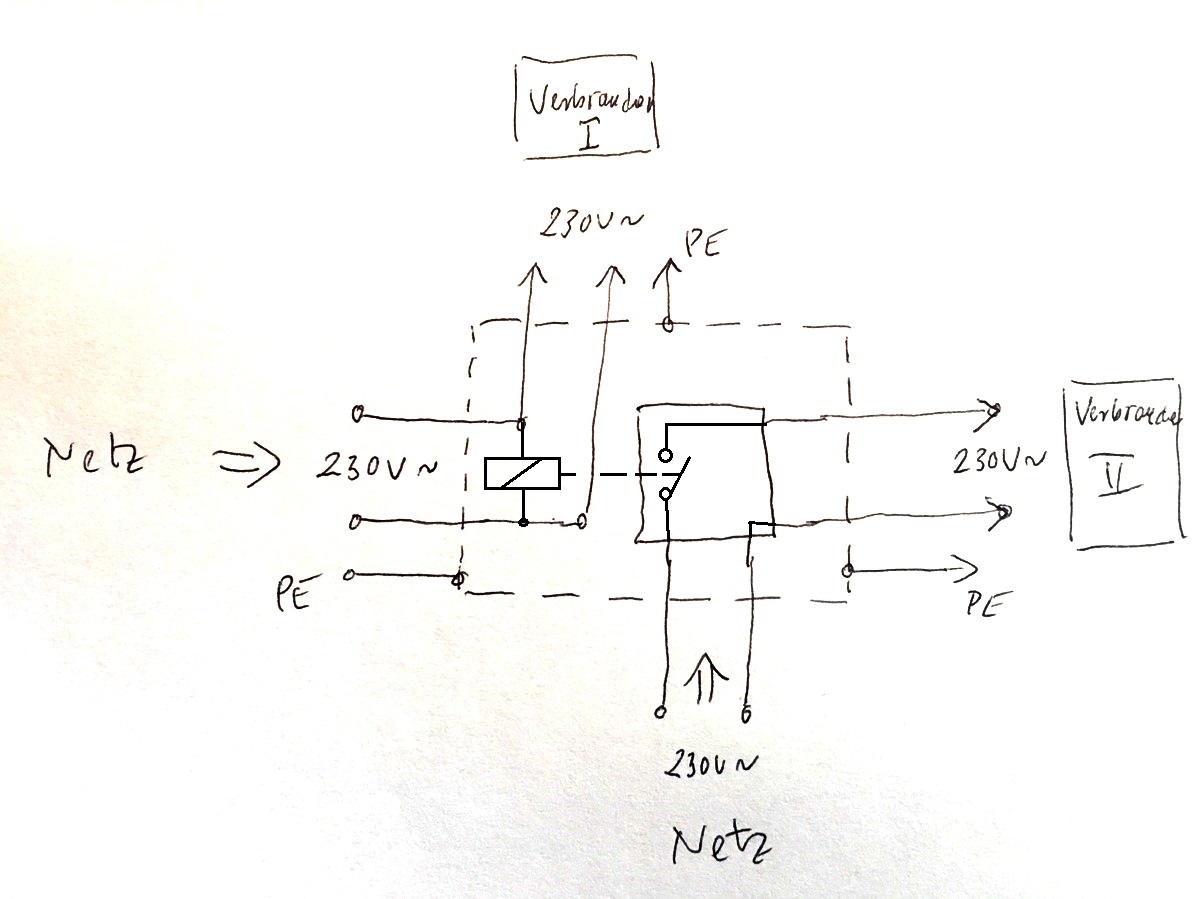

Gast #5507607
> Netztrafo)
Warum kompliziert, wenn es auch einfach geht? Das Relais ist die
einfachste Lösung. Besteht aus einem Bauteil, braucht quasi keine
Leistung und hat so gut wie keinen Übergangswiderstand.
Außerdem hast du bauartbedingt eine gewisse Einschaltverzögerung.
Bei <1A und Wechselspannung sollten auch keine Probleme mit
Kontaktabbrand auftreten. Relais dieser Bauart haben >100.000
Schaltspiele, Finder gibt 200.000 an. Bei 100 mal Schalten am Tag hält
das sechs Jahre, bei 10 Mal Schalten am Tag sind es schon sechzig Jahre.
Musst du so oft schalten?
(Firma: matzetronics) #5507625
> Mußt aber schon mit 2 Kontakten schalten aus Sicherheitserwägungen,
> damit nicht noch eine Phase drauf ist.
Das ist bei diesem Verbraucher
> Netztrafo)
völlig schnuppe. Dann schon lieber die beiden Relaiskontakte (sofern
vorhanden) parallel schalten. Und, wenn man möchte, noch einen
Löschkondensator über die Kontakte, wie bei diesem Teil:
Beitrag "Re: Bitte um Hilfe bei Subwoofer-Verstärker-Reparatur"
Man beachte den fachmännisch installierten Kondi :-P
#5507627
All-Poliges Zu-/Abschalten ist natürlich die sichere Lösung, und sowas
ist mit einem kleinen Relais (z.B. Finder von C****d oder andere
machbar).
Oder 2 einpolige Relais.
Du kannst auch günstigere Relais mit 12 oder 24 oder ..V Spulenspannung
nehmen, einen kleinen Printtrafo oder ein Kondensatornetzteil vor die
Spule schalten.
Alles nur als Ideen für Dein "Sommerloch" :-)
viel Erfolg!

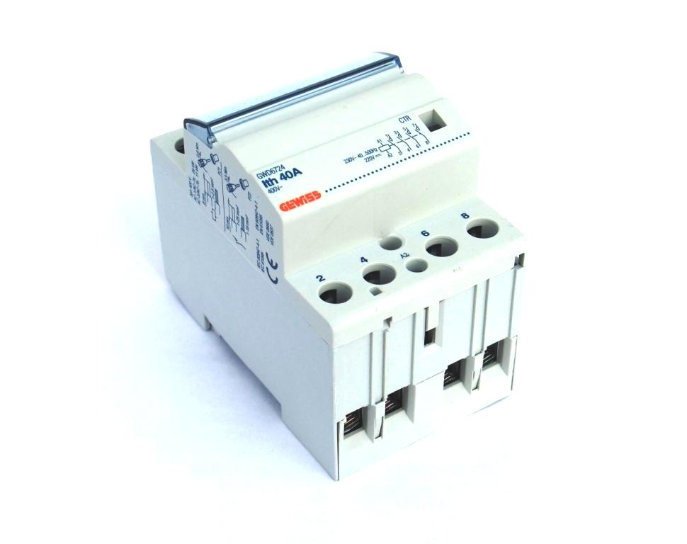

Gast #5507631
Grundlagen.
Unsere Schuko-Steckdosen sind mit 16A LSS abgesichert. Im
Kurzschlussfall fliessen kurzzeitig auch mal 1000A, bei Überlastung auch
mal 1s 84A.
Das muss dein Schaltelement aushalten, oder es braucht eine eigene
kleinere Sicherung. Ein Schütz (Hutschiene) geht für 16A LSS, ein Relais
braucht eine 5x28 Feinsicherung, ein Reed wäre nicht schützbar, geht nur
wenn Kurzschluss und Überlastung ausgeschlossen wäre (geräteintern),
zudem trennt es keine 2500V (Funktionsisolierung Festinstallation) oder
1500V (Funktionsisolation angestecktes Gerät) sondern oft nur 200V.
TRIACs neigen bei Überspannung dazu, dauer-leitend zu werden. Wenn das
ein Problem ist (Heizung überhitzt) muss eine (Thermo)sicherung dazu,
ausserdem muss ein Schalter den Verbraucher richtig abschalten können
weil TRIACs immer etwas Reststrom durchlassen. Da ein TRIAC einen
Überspannungsschutz benötigt (VDR) muss eine (98°C) Thermosicherung
diesen VDR schützen.
Gast #5507657
> mal 1s 84A.
Bei diesem Schütz können auch je zwei Kontakte parallel geschaltet
werden, dann hast Du 80A Belastbarkeit und zusätzlich aus
'Sicherheitsgründen' eine zweiphasige Unterbrechung.
Gast #5507744
Ach Du grüne Neune schrieb:
> MaWin schrieb:
>> bei Überlastung auch mal 1s 84A.
Unnötig, das Ding, wenn es mit 40A pro Kontakt angegeben ist, darf mit
40A LSS abgesichert sein, es hält den kurzfristigen Überstrom schon aus.
Ist ja schliesslich ein Installationsschütz und kein Spielzeugrelais.
