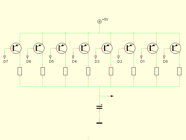

Hallo, suche ein Widerstandsnetzwerk mit 8 Widerständen in 1-2-4-8 Gewichtung. Ein Ende jeweils intern verbunden und als ein Pin herausgeführt, die anderen 8 Enden einzeln herausgeführt. Also ein Gehäuse mit 9 Pins (SIL). 16 pol. DIL wäre natürlich auch OK. Meine Suche nach BCD-Widerstand o.ä. förderte nichts zutage. Meine Wunsch-Werte wären: 200 - 400 - 800 - 1600 - 3200 - 6400 - 12800 - 25600 Ohm. Gibt es so etwas ? Gustav
Gustav K. schrieb: > Meine Wunsch-Werte wären: > 200 - 400 - 800 - 1600 - 3200 - 6400 - 12800 - 25600 Ohm. > > Gibt es so etwas ? Meines Wissens nicht, denn so unterschiedliche Werte müssten (wie bei Hybridschaltungen üblich) mit verschiedenen Dickschicht-Pasten gedruckt werden. Da das mehrere Prozessschritte bedeutet wäre der Preisvorteil des Dickschicht Netzwerks dahin. In Dünnfilmtechnik wäre das durchaus machbar, es besteht aber offensichtlich kein ausreichender Bedarf. Zur Not bedrahtete Einzelwiderstände senkrecht einlöten oder wenn das nicht genau genug ist eine Miniplatine mit je 2 seriell geschalteten SMD Widerständen selbst bauen.

Das hier hätte es werden sollen, Basisvorwiderstände sind nicht eingezeichnet. Möglich, dass die Transistoren die Genauigkeit aufgrund unterschiedlicher Ströme verfälscht hätten.
Gustav K. schrieb: > Gibt es so etwas ? Japp, das war DIE Norm vor der E- irgendwas Reihe aus den 60-ern und es gibt sie sogar als Baugruppen mit Umschalter - auch in Bakelitgehäuse - Was darfs denn kosten?
Moin, Gustav K. schrieb: > Das hier hätte es werden sollen, Oh . eine Scheibe Salami. Na, wer haette das gedacht, dass da noch irgendwelche wilden Halbleiter in Reihe zum hochpraezisen R-Netzwerk liegen... Gustav K. schrieb: > Möglich, dass die Transistoren die Genauigkeit aufgrund > unterschiedlicher Ströme verfälscht hätten. Ach, was - woher denn. <UlbrichtMode>Nieeemand hat die Absicht, einen nichtlinearen DAC zu bauen</UlbrichtMode> ;-) SCNR, WK
Gustav K. schrieb: > Das hier hätte es werden sollen, Basisvorwiderstände sind nicht > eingezeichnet. Möglich, dass die Transistoren die Genauigkeit aufgrund > unterschiedlicher Ströme verfälscht hätten. Also doch ein R/2R-Kandidat.
Carl D. schrieb: > Also doch ein R/2R-Kandidat. Meine ich nicht, denn (Wikipedia): "Jedes Bit trägt so seinen spezifischen Teil zur resultierenden Ausgangsspannung bei." Ich benötige aber keine Ausgangsspannung. Wie würde denn ein R2R für meine Anwendung aussehen?

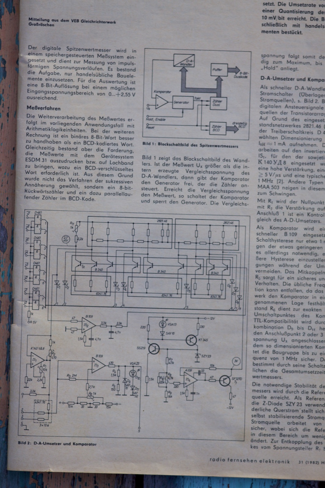

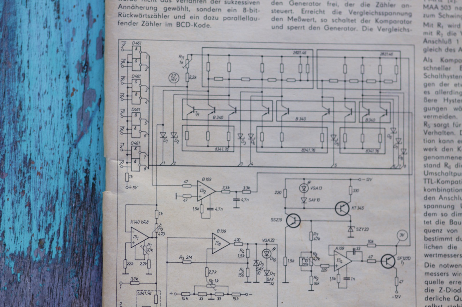

Hallo Gustav, die Schaltung war in der Radio Fernsehen Elektronik 3/1982. Hab's mal versucht ab zu fotografieren. Ist nicht super geworden aber das Wesentliche ist denke ich erkennbar.

Gustav K. schrieb: > Das hier hätte es werden sollen, Basisvorwiderstände sind nicht > eingezeichnet. Möglich, dass die Transistoren die Genauigkeit aufgrund > unterschiedlicher Ströme verfälscht hätten. Bei der Schaltung auf jeden Fall! Gustav K. schrieb: > Ich benötige aber keine Ausgangsspannung. Mit normalen Transistoren wird das mal nichts!!! Eher noch mit sehr niederohmigen FETs , auch mit Kleinstrelais geht das... Vielleicht erzählst Du mal, wo Du das einbauen willst?

Zeno schrieb: > Hab's mal versucht ab zu fotografieren. Ist nicht super geworden > aber das Wesentliche ist denke ich erkennbar. Passt, vielen Dank für deine Mühe ! Werde mich mal in die Schaltung reinknien. Beobachter schrieb im Beitrag #5511207: > Was bist du für ein dummer Pseudo-Ing. > Du hast keine Ahnung du Volldepp. Vorsicht, das waren eben gleich zwei Beleidigungen. Im Bekanntenkreis hat jemand eben ein Strafverfahren wegen Beleidigungen an der Backe, das wird richtig teuer !

Nach diesem Plan https://www.mikrocontroller.net/attachment/372754/1-2-4-8.png und korrektem Abgleich kann der Kondensator dann mit 255 verschiedenen Geschwindigkeiten geladen werden. Auf jeweils knapp 5V. Ist das so gewollt?

Gustav K. schrieb: >> Ist das so gewollt? > > So ist es. Ein RC-Glied, bei dem R digital variiert werden kann. Verstehe. Gustav K. schrieb: > den BS250. Kann ich selbigen für den Zweck einsetzen? Kannst du, wenn du den Ron in den Abgleich mit einbeziehst. (nur nötig bei höchstwertigen bits) In TO-92 gäbe es noch den ZVP 2106 A. Wenn dir DPAK nicht zu kurzbeinig ist, dann schau dir mal beim Reichelt den AO D409 an. Der hat <55mOhm und ist preiswert. Die Toleranz-Anforderungen an die Widerstände halbieren sich jeweils mit fallender Gewichtung. Wenn der Widerstand des signifikantesten bit zB. 0,1% haben soll (entsprechend 1/4 bit), dann braucht das nächste bit nur 0,2%, usw. Beim 6. bit ist man dann bei 3,2%, beim 8. bit bei 12,8%. Da braucht man nix mehr abgleichen.
