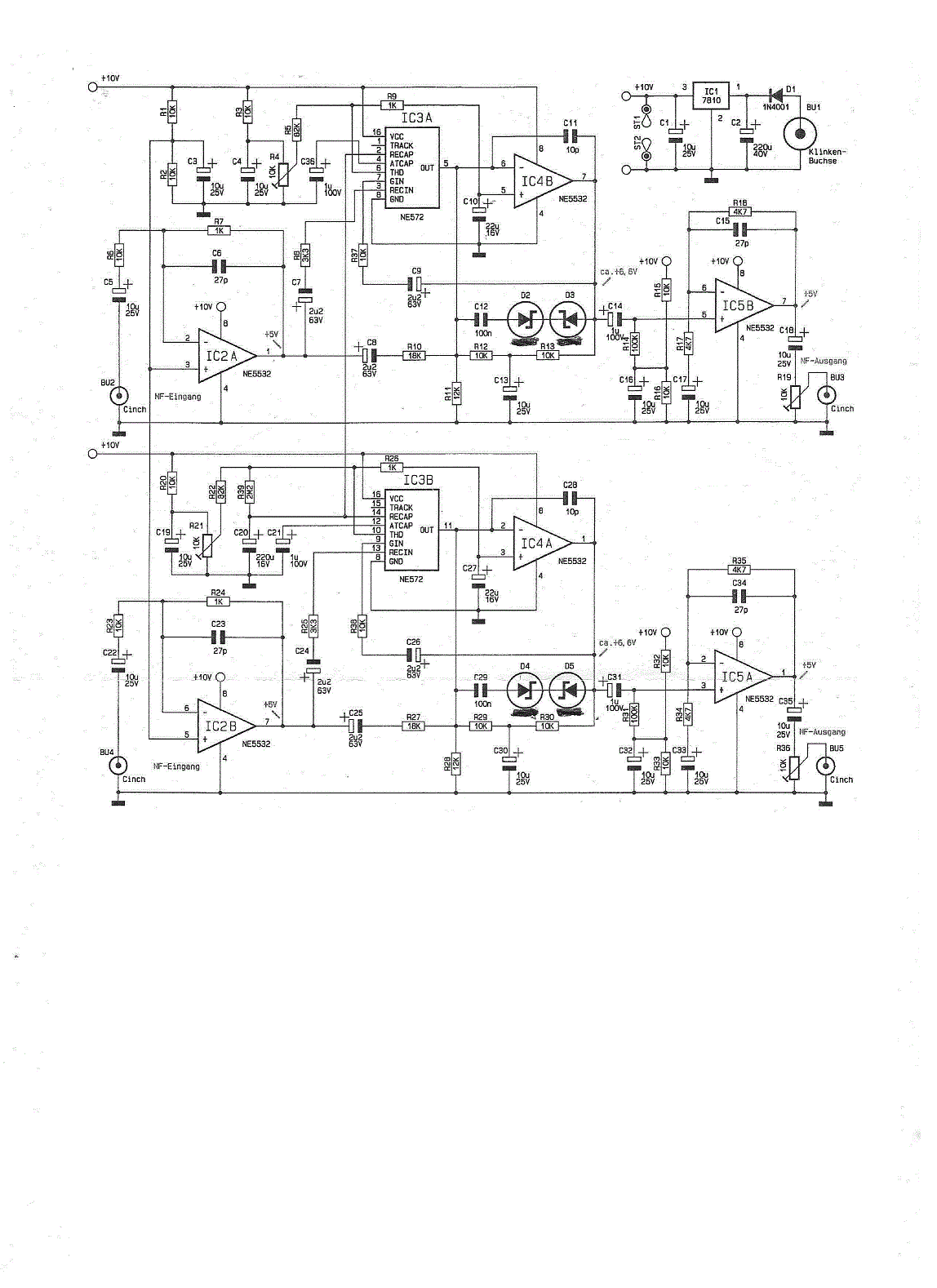

von Luca E. (derlucae98)
von Nils P. (torus)
Such mal nach "Audio Compressor Schematic" bei der Google Bildersuche.

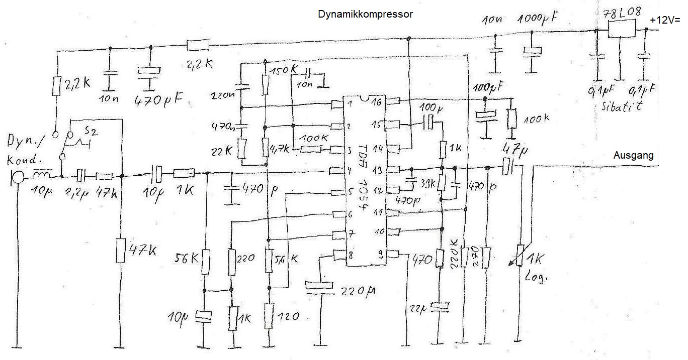

von Ralf L. (ladesystemtech)
Hier eine Beispielschaltung von einem Dynamikkompressor mit dem TDA1054.

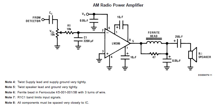

UC schrieb:
> Brüllt nun jemand ins Mikro, oder klopft dagegen, wird es kaum lauter
> sein, als die normale Sprache.
Zumindest wird das ganze übersteuern und zu üblen Verzerrungen neigen,
wenn die erste Stufe bei normaler Sprache schon fast voll ausgesteuert
ist.
Edit: Schau dir mal diese Schaltung an (Bild 3):
http://www.elektronik-kompendium.de/public/schaerer/otalim.htm
Die sollte man auch problemlos auf Lochraster aufbauen können. Notfalls
mit SMD-Widerständen, damit es kompakter wird.

von Harald W. (wilhelms)
UC schrieb:
> Ich habe befürchtet, dass das ganze ziemlich kompliziert sein wird.
Die obige Schaltung mit dem TDA1054 ist wirklich unnötig kompliziert.
Im Netz mit dem Stichwort "AVR" oder "AGC" sollten auch einfachere
Schaltungen zu finden sein.

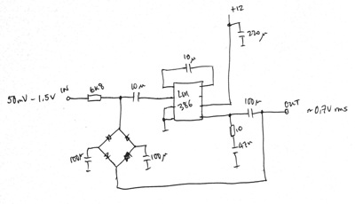

von UC (Gast)
Hallo!
Danke für die Anregungen!

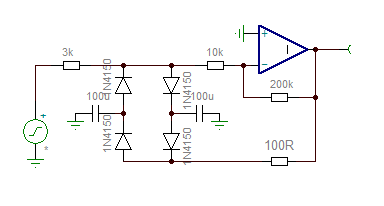

Was sagt ihr zu dieser Schaltung?(->Anhang) Habe ich hier gefunden:
http://ganymedeham.blogspot.com/2013/08/
Scheint ziemlich einfach zu sein. aber funktioniert die auch?

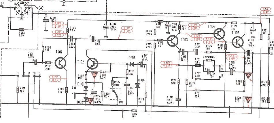

von Toxic (Gast)

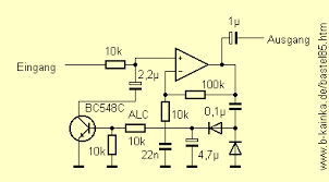

Im Anhang ist eine Schaltung,wie man sie frueher in den
(u.a.)ITT-Schaub-Lorenz-Kassettenrekordern verwendet hatte.
Das Bild hatte ich eben ergoogelt.Es wird zwar auf "Kainka"
verwiesen,aber die Schaltung wurde schon vorher "erfunden".Das hatte
auch ganz gut funktioniert.Sie ist simpel und schnell aufgebaut: einfach
mal testen.
Muss eventuell ein kleines bischen angepasst werden,sollte aber kein
Problem sein.
Sollte die Schaltung schon erwaehnt worden sein,dann schon mal sorry im
Voraus...
von UC (Gast)
Habe gerade die von mir zuletzt verlinkte Schaltung auf meinem
Steckbrett aufgebaut. Sie funktioniert perfekt!
von Nils P. (torus)
Mal so aus Interesse: Was für Dioden hast Du verwendet?
von UC (Gast)
1N4007. Aber ich überlege, 1N4148 zu verwenden. Sollten ja auch gehen!?
von Nils P. (torus)
Klar geht auch eine 1N4148. Ich frage eigentlich nur, weil ich eine
ähnliche Schaltung gesehen habe, die explizit Germanium oder Schottky
Dioden haben wollte. Warum auch immer.
von UC (Gast)
Vermutlich, um die Amplitude noch geringer zu begrenzen.
Ich überlege, ob die 1N4148 den Ladestrom der 100uF Elkos aushalten...
Die sind ja nicht so robust, wie die 1N4007-er...

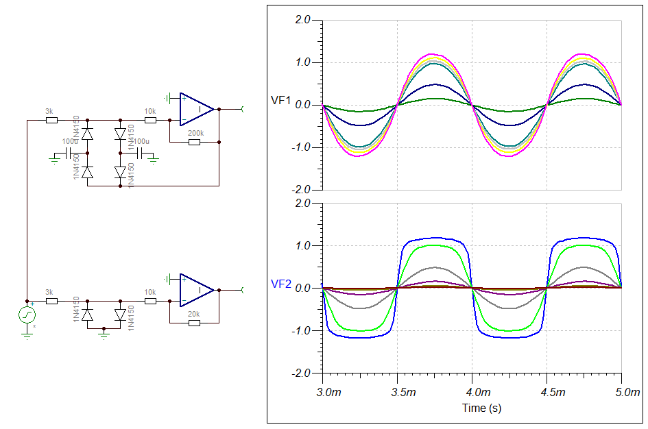

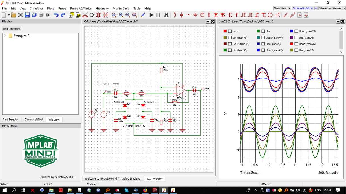

von Toxic (Gast)
Ich habe diese an Einfachheit fast nicht zu ueberbietende
Dioden-AGC-Schaltung mal simuliert.Sie funktioniert wirklich erstaunlich
gut.Ueber einen Bereich von 10mV-3V ist die Ausgangsspannung auf 3Vss
begrenzt.Der AGC-Einsatz erfolgt bei etwas ueber 50mV.
Da ich kein Model fuer den LM386 hatte verwendete ich einen normalen
Opamp LM358.Musste daher die Schaltung geringfuegig modifizieren.
Die Verstaerkung der Gesamtschaltung betraegt 18-fach.
Bei 50mV ergibt dies am Ausgang: 18*50mV = 0.9V.Noch kein Grund fuer die
AGC aktiv zu werden.Bei 3V-Eingangsspannung waere die zu erwartende
Ausgangsspannung: 18*3V = 54V was ja bei 12V-Versorgungsspannung wohl
kaum moeglich ist ?
Die AGC haelt aber die Spannung auf 3Vss konstant und dies ueber einen
Bereich von 50mV - 3V.
Soweit,so gut - Simulation ist eine Sache - Praxis ne andere.Lohnt sich
direkt mal aufzubauen und per Oszi zu checken was Sache ist...
Der Anhang zeigt im unteren Teil des Diagramms die verschiedenen
Eingangsspannungen,waehrend der obere Teil die Ausgangsspannungen dazu
anzeigt.Fuer einfache Anwendungen ohne HiFi-Ambitionen ist die geringe
Verzerrung venachlaessigbar.
von Axel S. (a-za-z0-9)
Albern. Wo soll denn der Strom herkommen?
> Dioden-AGC-Schaltung mal simuliert. Sie funktioniert wirklich
> erstaunlich gut.
> Die AGC haelt ... die Spannung auf 3Vss konstant und dies ueber einen
Interessant wäre der Klirrfaktor im Übersteuerungsbereich. Der TE macht
keine Angaben, was er braucht (weiß er wohl selber nicht). Die AGC aus
alten Kassettenrecordern war an die ohnehin nicht berauschende Qualität
des Gesamtsystems angepaßt (vulgo: schlecht). Wunder würde ich von

von MaWin (Gast)
?!? Das sieht schon optisch nach 10% Minimum aus. Es ist ein Dioden-
Clipper, nix AGC.
von oldeurope O. (Gast)
Lämpchen oder LED die einen LDR beleuchtet.
LG
old.
von ArnoR (Gast)
MaWin schrieb:
> Es ist ein Dioden-Clipper, nix AGC.
Die Schaltung ist zwar nicht besonders gut, aber deutlich besser als ein
Dioden-Clipper.
Im Anhang eine Simu mit Eingangspegeln von 10mV, 32mV, 100mV ... 3,2V.
Mit größeren Kondensatoren wird das Signal um das Maximum herum
symmetrischer. Der Klirrfaktor im Abregelbereich ist mit ~10%...30%
allerdings sehr groß.
von ArnoR (Gast)
Das gilt im Einschwingbereich bei Pegeländerungen. In den im Bild
gezeigten Kurvenabschnitten ist der Klirrfaktor ~2%...7%.
@ Arno
Könnte man in die Diodenzuleitung nicht noch einen 100 Ohm Widerstand
einbauen, damit der Ausgang vom OPV nicht zu stark durch die beiden
100µF belastet wird und die letzten Verzerrungen dadurch noch etwas
linearisiert werden?
von ArnoR (Gast)
> geglättet werden?
Kann man versuchen, ändert an der gezeigten Simu aber gar nichts, denn
da drin ist ein idealer OPV, dem ist die Last egal.
Daumen hoch!
Danke für die Schaltung, ich kannte die nur mit den
Dioden in DC-Serie und AC-antiparallel.
LG
old.
von Toxic (Gast)
Ich muss das Dankeschoen leider an den TO weiterreichen=>
Allgemein:
Die Schaltung muss ja nicht nur fuer Justin Bieber eingesetzt
werden(Verzerrungen der Schaltung duerften sich bei dem sogar positiv
bemerkbar machen?).Kann man ja auch fuer Lichtorgeln etc verwenden.
Ich find die Schaltung soweit ok - gut genug fuer die Bastelkiste.
Die Schaltung selbst hat offensichtlich "National Semiconductor" auf den
Markt geschmissen - also bei Beschwerden sich an Texas Instruments
wenden(NS ist soweit ich weiss ich von TI aufgekauft worden)
Hängt von der Auslegung der Schaltung ab.
Die Kennlinie der 1N4148 weicht in der Realität
deutlich von der in LTspice ab.
Mit dem differentiellen Widerstand der Diode,
lässt sich sehr gut ein Teiler aufbauen.
Durch die signalmässige Antiparallelschaltung
wird die Krümmung aufgehoben.
Matthias K. schrieb:
> Der LM386 ist mehr für Lautsprecher als für Mikrofone
> soweit ich weiß, eine integrierte Endstufe. Ein Telefonmikro
Damit hat er keine Probleme den 100µF aufzuladen
und ein Telefonmikro bringt genug Pegel um das
Rauschen zu überdecken.
LG
old.
von Karl B. (gustav)
eigentlich "sauber" geht Dynamikkompression nur mit DSP und
entsprechender Latenz.
Die diskret aufgebauten analogen Schaltungen, die ich kenne, benötigen
allesamt mindestens in Stellung "Sprache" ca. 2 ms Reaktions-Zeit. Die
Einschwingvorgänge sind bei den billigen Kassettenrecordern kaum hörbar
gewesen, weil die den Frequenzgang im Lautsprecher garnicht wiedergeben
konnten.
Habe mir jetzt einmal meine alten Tonbandaufnahmen mit
"Aufnahmeautomatik" mit einer besseren Anlage angehört und stelle fest,
dass fast der Konus beim Basslautsprecher rausfällt, so stark ist der
Einschwingvorgang.
viel Spass
ciao
gustav
P.S.: Schaltbild muss noch abgemalt werden. Bis bald.
Im Prinzip ist es ein Lautstärkepoti, bestehend aus einem Festwiderstand
und einem Transistor als variablem Widerstand, dessen Basis mit der
gleichgerichteten NF vom Ausgang her über einen mehr oder weniger großen
Elko gepuffert geregelt wird. (Wie ein Proportionalregler mit
Einschwingverhalten.)
das war der "abgekupfterte" Schaltplan für den "Nachbau" der ominösen
Aufnahmeautomatik. Grundig Service meinte, D101 und D102 wären
Spezialdioden, konnte aber im "Kennlinienschreiber" keine allzu großen,
wesentliche Unterschiede zu einer Siliziumdiode feststellen. Habe
hinterher auch 1N914 genommen.
ciao
gustav
Karl B. schrieb:
> Hi
Danke, das ist der Aufbau den ich da
meinte.
Der Vorteil ist, dass der Gleichstrom durch die
Dioden gleich ist, was bei der
https://www.mikrocontroller.net/attachment/372768/Aufnahmeautomatik_Grundig_.jpg
je nach Signalform nicht gegeben ist.
Jedenfalls ist das mit den Dioden linearer al mit dem BJT.
https://www.mikrocontroller.net/attachment/372672/AGC.png
Das mit dem verzögerten Regeleinsatz bekommt man
mit einer Eimerkette für das Signal weg.
Das Einschwingen kommt durch die zahlreichen
hintereinander geschalteten RC-Glieder. Schaltungsfehler.
LG
old.
von Sherlock (Gast)
Der Entdecker/Erfinder/Entwickler der Dioden-Transconductance-AGC,
Ganymede,
betreibt den LM386 übrigens im V=-200-mode.
Zitat:
The amplifier is set to maximum gain
by the 10uF capacitor across pin 1 and 8.
Here's the circuit:
http://lh4.ggpht.com/-VTHjEqIOHrg/UhHf9F0e76I/AAAAAAAAA-c/juyHKhwDLok/2013-08-19%25252009-57-24.jpg?imgmax=800
Für jeweils gleichen Kompressionsgrad braucht man dann nur noch 1/10 der
Eingangsspannung im Vergleich zum V=-20-mode.
Simuliert wurde bisher der V=-20-mode mit dem Ergebnis eines
Klirrfaktors um die 4%.
Im V=-200-mode hat man dann ca. 20dB weniger Klirr, also um die 0,4%.
Sherlock schrieb:
> Here's the circuit:
danke für den Plan.
Es müssen aber noch der Lautsprecher rein und am Eingang eine definierte
"Impedanz".
So blubbert die Schaltung nur.
Gerade der LM386 hat da so seine Tücken in Bezug auf Instabilitäten.
Zitat aus Doku:
"...GAIN CONTROL
To make the LM386 a more versatile amplifier, two pins (1
and 8) are provided for gain control. With pins 1 and 8 open
the 1.35 kohm resistor sets the gain at 20 (26 dB). If a capacitor
is put from pin 1 to 8, bypassing the 1.35 kohm resistor, the
gain will go up to 200 (46 dB)with the capacitor, the gain can be set to
any value from 20
to 200. ....
Gain control can also be done by capacitively coupling
a resistor (or FET) from pin 1 to ground.....
RC from pin 1 to 5 (paralleling the internal 15 kohm resistor).
For 6 dB effective bass boost: R . 15 kohm, the lowest value
for good stable operation is R = 10 kohm if pin 8 is open. If pins
1 and 8 are bypassed then R as low as 2 kohm can be used.
This restriction is because the amplifier is only compensated
for closed-loop gains greater than 9.
INPUT BIASING
The schematic shows that both inputs are biased to ground
with a 50 kohm resistor. The base current of the input transistors
is about 250 nA, so the inputs are at about 12.5 mV
when left open. If the dc source resistance driving the LM386
is higher than 250 kohm it will contribute very little additional
offset (about 2.5 mV at the input, 50 mV at the output). If the
dc source resistance is less than 10 kohm, then shorting the
unused input to ground will keep the offset low (about 2.5 mV
at the input, 50 mV at the output). For dc source resistances
between these values we can eliminate excess offset by putting
a resistor from the unused input to ground, equal in
value to the dc source resistance.
Of course all offset problems
are eliminated if the input is capacitively coupled.
When using the LM386 with higher gains (bypassing the
1.35 kohm resistor between pins 1 and 8) it is necessary to bypass
the unused input, preventing degradation of gain and
possible instabilities. This is done with a 0.1 μF capacitor or
a short to ground depending on the dc source resistance on
the driven input....."
Auszug aus Doku.
http://www.ti.com/lit/ds/symlink/lm386.pdf
Dann gibts da noch Unterschiede
LM386N-1 bis N-4
von UB 6V  ca. 350 mW
bis UB 16V ca. 1W
Ich nehm den N1-er.
ciao
gustav

von Sherlock (Gast)
Karl B. schrieb:
> der TO wollte doch etwas leicht Nachbaubares.
Schon lange passiert.
Das war vor 4 Tagen.
Und um seine Frage noch zu beantworten:
Tun sie. (auch wenn der LM386 theoretisch knapp 1A raustun kann)
