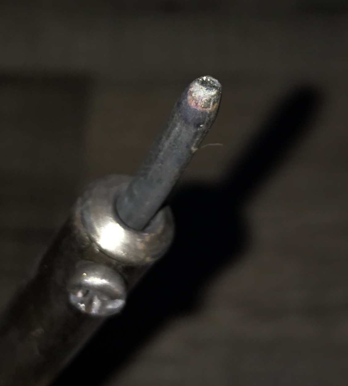

Ich habe eine Platine gelötet mit etwa 40 Kontaktstellen und danach sah
die Spitze so aus.
Schon während des Lötens hat man gemerkt dass man immer mehr suchen
musste um eine Stelle zu finden, an der das Lot auch schmilzt.
Die Spitze war spitz, was sie jetzt auch nicht mehr ist, es ist
soggesehen ein Teil abgebrochen, eher es hat sich aufgelöst.
Ist das normal bei Lötspitzen?
wie lange halten eure Lötspitzen?

Das Verhalten ist normal für die alten Spitzen aus Kupfer. Je nach
Lötzinn -variante löst dich Kupfer im Lötzinn mehr oder weniger schnell.
Die besseren Lötkolben haben beschichtete Lötspitzen, die viel länger
halten können. ggf. gibt es auch für den billigen Kolben auch eine
passende Spitze.
So super spitz muss der Kolben auch nicht sein für SMD.

Solche Spitzen kann man nachfeilen oder mit einem speziellen Werkzeug
bearbeiten (ohne Gewähr)

Die Spitze herausnehmen und spitzschmieden und
mit einer feinen Feile noch etwas nachbearbeiten,
dann kann man sie wieder gut benutzen. Muß man
zwar nach einiger Zeit immer wieder machen, kann
man aber etwas hinauszögern wenn die Spitze nicht
zu heiß wird. Ich mache das mit einen Stelltrafo
oder Dimmer für Lampen. Eine frisch bearbeitete
Spitze lasse ich dann erstmal richtig heiß
werden, so daß die Oberfläche oxidiert. Danach
abkühlen lassen und ganz vorne an der Spitze
blankmachen. Dann wieder einschalten und verzinnen.
Die Oxidschicht verhindert das seitliche hochlaufen
des Zinns an der Spitze. Mit so einer Spitze läst
sich dann prima arbeiten. Beschichtete Spitzen
sollen sich ja eigentlich nicht abnutzen, aber
wenn man sie zu heiß werden läst und nach längeren
gebrauch passiert es dann aber doch. Mir kommt es
so vor, als ob unbeschichtete Spitzen einen besseren
Wärmekontakt liefern.
Ja, bei diesen Billigstmüll schon.
Ewig. Sind Dauerlötspitzen. Da ist das Kupfer beschichtet mit Eisen.
U.B. von ERSA oder ZhongDi.
Weller ist genau so veraltet wie die Schreiberlinge hier.
Wenn du bleifrei löten willst, unbedingt eine temperaturregelbare
Lötstation, im Billigsegment z.B. Yihua 936

Naja. Man muss nicht das Neueste benutzen. Und nur das etwas "modern"
ist, heisst nicht, dass es nicht im Vergleich zum Alten auch Nachteile
hat. Man nehme etwa die NASA-Bratpfanne (Teflon) - da muss man immer
aufpassen mit was man damit darin herumkratzt.
Die Argumente "zeitgemäß", "modern" bzw. "old-school" sollte man, meiner
Meinung nach, immer darauf hin untersuchen, ob es sich eher um soziale
Wertungen oder technische handelt.
Tatsächlich haben die modernen Lötspitzen auch Nachteile. Etwa, dass man
die Lötspitze eben nicht, oder jedenfalls nicht so einfach, selbst
wieder "reparieren" kann. Oder sie nicht, nach entsprechender
Aufbereitung, aus Kupfer-Schrott wieder ersetzen kann. (Sofern man denn
welchen findet).
Es kommt halt darauf an, Timo welche Nach- und Vorteile für Dich
entscheidend sind.
Ich versuche das mal zusammen zu fassen:
--- Pro-Brate ---
- Hohe Verfügbarkeit
   - der Lötkolben
   - der Lötspitzen
- Unbrauchbar gewordene Lötspitzen sind relativ einfach und mit
Hobby-Werkzeugen wieder in den lötfähigen Zustand zu bringen. (Günter
Lenz)
- Lötspitzen sind vergleichsweise einfach selbst zu bauen, wenn man das
Rohmaterial findet
   - das kann wiederum ein Baumarkt sein
   - Ausschlachten aus anderen Geräten oder Vorrichtungen (teilweise
haushaltsüblich)
     - Sperrmüll
   - ggf. auch der Metallverwerter (der Preis dürfte ähnlich wie beim
Neukauf sein)
   - einfache Wartung und Reparatur des Kolbens selbst
   - Temperatursteuerung (nicht Regelung) einfach und mit für
Konsumenten handelsüblichen Mitteln (Dimmer - Günter Lenz)
   - Regelung aber auch nicht unbedingt nötig, da konstruktiv bedingt
rel. hohe Wärmekapazität
   - Individuelle Spitzenformen leicht herstellbar
--- Kontra-Brate ---
   - Keine Temperaturregelung
   - rel. hoher Zeitaufwand für Lötspitzenbearbeitung
   - rel. hoher Zeitaufwand für Herstellung einer Lötspitze
   - rel. hoher Zeitaufwand für die Beschaffung von Ersatzmaterialen -
bei Ausschlachten/Sperrmüll suchen
   - Zusätzliches Werkzeug und Stoffe für Nachbearbeitung nötig
   - Evtl. nötiger zweiter Lötkolben mit mehr Leistung für Lötungen bei
hoher Wärmekapazität des Lötgutes.
   - Geringe Auswahl an fertig käuflichen Lötspitzenformen
--- pro-Moderner-Lötkolben ---
   - Durch Regelung etwas Reserve bei der Temperaturbelastung (eher für
Unerfahrene wichtig, die lange herum"braten" müssen um eine gute
Lötstelle hin zu bekommen)
   - beschichtete Spitzen altern langsamer
   - beschichtete Spitzen sind geringem Aufwand und längere Zeit wieder
lötfähig zu machen
   - Beschichtung wäre wieder herstellbar
   - Vergleichsweise hohe Beschaffungskosten
   - Beschaffung in Elektronik-Fachhandel nötig
   - Manche Modelle mit eher diskreter Elektronik
   - Manche Modelle leicht zerlegbar
--- contra-Moderner-Lötkolben ---
   - Vergleichsweise teuer
   - Häufig schwer reparierbar - je nach Marke und Herkunft
      - Klick-Schnapp-Plastik- oder "Geheimschrauben"-Gehäuse
      - Keine Schaltpläne oder Quelltexte
   - Wenn die Lotspitze der Form nach hin ist, dann ist sie endgültig
hin.
   - Rel. hoher Aufwand zur Wiederherstellung von beschichten Spitzen
wegen Anwendung von Galvanik und Beschaffung von, in Reinform, eher
seltener Metalle.
Insofern oben relative Kriterien genannt sind, schätze ich sie wie folgt
ein:
Beschaffung: Brate leichter als Modern
Kosten: Brate billiger als Modern
Pflege Spitze: Modern leichter als Brate
Wiederherstellung Spitze: Brate deutlich leichter als Modern
Relevanz der Regelung: Ungeübt/Selten lötend: Modern besser als Brate,
aber: Geübt/Häufig lötend: Beides gleich gut.
Wärmekapazität Lötgut: Beides gleich (die Kosten dürften selbst bei
Anschaffung einer leistungsstärkeren Zweit-Brate insgesamt immer noch
ungefähr gleich sein)
Reparaturen(Nicht Spitze): Brate leichter als Modern
Zerlegbarkeit: Brate leichter als Modern
Technische Komplexität: Brate geringer als Modern
von Theor (Gast)
Na super. Ich musste ja was vergessen! :-)
OK. Ob so eine Liste überhaupt je abgeschlossen würde, scheint mir auch
fragwürdig.
Aber Dein erster Beitrag weist natürlich auf einen Nachteil hin:
- Rel. geringe Standzeit der Spitzen
bzw.
- Rel. hohe Standzeit der Spitzen
Wobei ich allerdings vermute, dass es auch recht gute Braten-Spitzen
gibt, die durch Bearbeitung und gute Behandlung auch länger halten.
Dazu kommt: Man sieht bei Anfängern häufig, dass sie ungeduldig mit der
Spitze auf der Lötstelle oder an Drahtenden (etwa bei ICs) herum kratzen
um das Lot schneller zu schmelzen. Das beschädigt oft die Spitzen (und
ist darüber hinaus sinnlos bis kontroproduktiv).

Wenn ich mir das Bild hier im Thread ansehe, dann ist die "Brate" hier
sehr, sehr weit von dieser Beschreibung entfernt.
Moderne Lötkolben haben einen möglichst kurzen Weg zwischen Lötspitze
und Heizung, tatsächlich ist die Heizung mittlerweile in der Lötspitze
selbst untergebracht. Solche Lötkolben können innerhalb von wenigen
Sekunden ihre Solltemperatur erreichen und haben daher auch kein
Problem, nach Kontakt mit thermischen Lasten schnell wieder auf
Temperatur zu kommen. Das wird mit entsprechenden Heizleistungen (oft
über 100 Watt) erreicht - natürlich mit einer anständigen Regelung
kombiniert.
Der klassische Lötkolben wie hier im Bild (oder auch meine uralte
Magnastat) hat viel zu viel Wärmeübergangswiderstand, als daß er dazu in
der Lage wäre.
Den muss man erst mal eine Weile lang vorglühen und hoffen, daß er nicht
zu heiß wird.

Ich habe schon Löspitzen in der Not selbst angefertigt.
Dazu einfach einen Draht uas Kupfer im passenden Durchmesser von der
Isolation befreit und mit der Lötlampe ausgeglüht, sodass das glänzende
Kupfer matt wurde. Nach dem abkühlen noch anscgleifen und dann ab in den
Lötkolben damit. Die Spitze noch verzinnt und fertig.
Soll heissen zur Not kann man sich mal schnell selbst helfen.

Kauf Dir einfach eine neue Spitze bei Conrad oder so. Du wirst sehen,
dass die viel besser ist.
Danach kannst du über eine Lötstation nachdenken. Eine gute Spitze halte
ich allerdings für wichtiger.
> Lohnt sich der Kauf oder direkt einen neuen Lötkolben?
Natürlich lohnt es sich.
Der Lötkolben ist ja nicht defekt, die Spitze kostet weniger als eine
neues Set und beim neuen Set weißt du nicht, welche Qualität da die
Spitze hat.
Falls du gerne einen neuen Lötkolben kaufen möchtest, aber das Geld
knapp ist, dann schau Dir den mal an:
https://www.aliexpress.com/item/Meterk-80W-Professional-Soldering-Iron-LCD-Digital-Temperature-Adjustable-Electric-Soldering-Iron-Mini-Soldering-Station-AC220V/32840002706.html
Diesen gibt es auch im Set mit Werkzeug.
Ich habe einen ähnlichen als Zweitgerät gekauft, leider ohne Erdung. Das
ist nicht so gut, weil er an seiner Spitze kapazitiv eingestreute
Spannung abgibt, die für SMD Bauteile eventuell gefährlich sein könnte.
Also wenn du so ein Billig Teil aus China kaufst, dann achte darauf,
dass der Lötkolben entweder einen Trenntrafo (Kasten) hat oder einen
Schuko Stecker.
von michael_ (Gast)
Aber danach nicht wieder mit Salmiak und Lötfett hantieren.
Bei Nichtgebrauch abstecken.
von Stefan F. (Gast)
Lötspitzen soll man nicht trocken abkühlen lassen. Nach Gebrauch immer
gut mit Zinn voll machen und dann weg legen.
Das die Spitze korrodiert hatte ich mal massiv mit bleifreiem Lot
erlebt. Es stellte sich heraus, dass wohl das Lot schlecht war oder
zumindest inkompatibel.
Aber ich denke auch, dass hier ist das Hauptproblem die fehlende
Beschichtung der Spitze ist. So etwas habe ich das letzte mal in den
80er Jahren in Opas Keller gesehen.
Da sagst du etwas sehr wichtiges. Das sollte man sich tunlichst
angewöhnen. Geht selbst unmittelbar nach dem Ausschalten der Station
noch. Einfach nochmal ordentlich Lötzinn dran und damit abkühlen lassen.

Sorry aber ich muß den TO doch mal in Schutz nehmen. Ich hatte das vor
Jahren auch einmal mit einer Markenspitze (Longlife vernickelt von
E..a). Hab damals ein kleines Gehäuse aus Platinen zusammen gelötet und
danach sah die Spitze genau so aus. Lötkolben war ein 30W Teil auch
dieser Marke. Da das danach nie wieder vorgekommen ist, vermute ich, daß
ich ne Montagsspitze erwischt hatte.

Ein ungeregelter Lötkolben wird viel zu heiß, unbeschichte Kupferspitzen
fließen weg, so schnell kann man gar nicht schauen. Mein Tip: Weller
WECP20 + Dauerlötspitzen, hält und funktioniert ein Leben lang. Für
diese Lötstation gibt es auch einen kleinen und feinen Lötkolben namens
MLR20 oder MLR21.

von someone (Gast)
Meine Erfahrungen:
Selbstgebaute Lötspitzen sind Quatsch. Ordentliche Lötspitzen kosten
wenig Geld und halten lang. Wenn eine Lötspitze für 5 bis 10 Euro zu
teuer ist, wird keine Freude aufkommen. Der Rest der Ausstattung
benötigt nämlich auch eine gewisse Qualität, und die kostet. Wir leben
glücklicherweise nicht in einer Zeit, in der es notwendig ist, mit
schlechtem Werkzeug auskommen zu müssen.
Reparierbarkeit ist natürlich immer gut, andererseits gibt es wenig, das
an einer Lötstation kaputtgehen kann.
Ich löte bleifrei mit einer Magnastat. Ziemlich viel SMD und
Finepitch-Zeug, das funktioniert vollkommen problemlos mit etwas Übung.
Verbleit funktioniert es mit weniger Übung vollkommen problemlos. Für
die Magnastat gibt es Adapter, um die "neuen" Spitzen nutzen zu können.
Der Adapter bestimmt die Temperatur und kostet ein paar Euro, die
Spitzen selbst kosten sehr wenig. Da kann man sich eine gute Auswahl
beschaffen. Natürlich ist die Magnastat kein "moderner" Lötkolben und
durch den Adapter gibt es zusätzlichen Wärmeübergangswiderstand, aber es
funktioniert sehr gut und ist meines Erachtens nach eine gute
Möglichkeit, für ein überschaubares Budget (Magnastat-Gebrauchtkauf) an
eine sehr große Auswahl von Spitzen zu kommen. Ich verwende die 6 (=
310°C) für verbleite Lötungen und die 7 (= 370°C) für bleifrei.

von Timo G. (Gast)
Aus welchem Material sind Dauerlötspitzen?
Aus Elektrolytkupfer?
Meine war jetzt aus reinem Kupfer

Ich habe so ein Blaues Teil vom Conrad für 20 Euro für direkt 230v als
Backup.
Wenn man gerade nichts besseres hat geht das gar nicht mal so schlecht
damit

Timo G. schrieb:
> Hi,
> die Spitze so aus.
> Gruß
Einen Salmiakstein...
