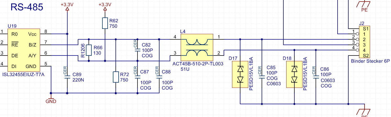

von Patrick B. (p51d)
Differenzialsperre schrieb:
> Kann man bei diesen Wandlern denn dann wohl guten Gewissens auf die Bias
> Widerstände und den ESD Schutz mit TVS Dioden verzichten?
Kleiner Tipp am Rande... wir standen vor der genau gleichen Entscheidung
und haben im ersten Design auf den Schutz verzichtet. Als die Baugruppen
im EMV Test waren und mit 1MBaud 400kBit/s übertragen mussten, hatte die
Schnittstelle extreme Probleme. Ausserdem war das ganze dann nicht
hot-plug fähig...
Fazit war, dass wir viel Lehrgeld bezahlt haben (ein paar Cent bei der
Elektronik sparen, wenn die ganze Mechanik x-fach teurer ist) und nun
die Widerstände, ESD-Dioden und Common-Mode Drossel auf den
Datenleitungen haben. Bis jetzt weltweit keine Probleme in unseren
Produkten (hat sich tausendfach bewährt).
Zusätzlich auf den Speisungspins ebenfalls common-mode Drossel, ESD
Dioden und Verpolungsschutz.
Das ganze kann in beliebiger (chinesischer) SPS Qualität eingebaut
werden und läuft. Sofern Masse immer schön mitgeführt wird und Schirmung
vorhanden ist, sind 1MBaud im industriellen kein Problem (BER < 10^-8 im
EMV Labor)
Meik J. schrieb:
> Jetzt meine Frage wie terminiere ich? Beidseitig mit 110 Ohm geht der
> Strom,
> des Senders auf 250mA!!!!
Auf beiden Seiten
VCC <-> 750Ohm <-> D+ <-> 130Ohm <-> D- <-> 750Ohm <-> GND
Wobei es reicht, wenn die 130Ohm nur 1-2 mal vorkommen.
Die 250mA hast du nur, wenn etwas gesendet wird! Die 130Ohm sind
lediglich dazu da, dass die Datenleitungen definiert getrennte Pegel
haben, falls kein Teilnehmer sendet.
Oder die "grobe" Version...
> Welche Art von Problemen gab es denn bei dem Test im EMV Labor?
> Bei mir läuft die Datenübertragung ja wesentlich langsamer - 19200
> baud...
Die Datenübertragung war nicht stabil (viele fehlerhafte Bits). Und da
wir uns innerhalb von SPS Welten bewegen, müssen sich die fehlerhaften
Paketen in Grenzen halten. Klar sind FW und Software so ausgelegt, dass
Protokoll-Fehler erkennt und die Daten halt nochmals übermittelt werden.
Aber hier ist irgendwann Schluss und die SW meldet ein
Kommunikations-Timeout.
Da wir aber ein Device aufgebaut haben, welches beliebig in unserer
Firmenwelt und auch extern genutzt wird, haben wir halt die Schaltung
entsprechend robust ausgelegt. Die Gegenstation(en) oder Bus-Topologie
ist teilweise nicht bekannt. Ebenso der Einbau sowie verwendete
Kabeltypen und -längen. Was bei uns auch schon eine massive Verbesserung
im EMV-Test brachte, waren verdrillte Daten- und Speisungsleitungen.
Innerhalb von unseren Maschinengehäusen konnte so auf eine teure
Schirmleitung verzichtet werden.
Und ob die Maschine in einem europäischen Werk steht oder irgend in
einer Produktionshalle in Übersee/Asien kann auch schon massiven
Einfluss haben, da du die "Nachbar-Störsender" nicht kennst. Soll
heissen, dass es hier vielleicht problemlos funktioniert und bei einem
speziellen Kunden nicht mehr.
> Aber können die TVS Dioden denn eine bessere Übertragung bewirken? Ich
> dachte, die wären lediglich dafür da, die Schnittstelle vor Zerstörung
> zu bewahren.
Nein, die sind ja nur für den Schutz der Schaltung Extremfall, z.B. ESD
oder Surge Test.
Btw.: Je nach Definition und Anwendung sollten C85/86 in meiner Schalung
für 400V ausgelegt sein.
> Die BIAS Widerstände würde ich mir daher jetzt sparen. Das spart Strom.
> Bei den TVS Dioden bin ich noch unsicher. Der MAX13442E schützt laut
> DaBla gegen Transienten von bis zu 15KV.
Sieh den Platz trotzdem vor. Die Dinger während dem Test noch von Hand
auflöten ist viel einfacher als ein Redesign mit neuem EMV-Test-Termin.
Je nach Einsatzgebiet sparst du dir auch viel Zertifizierungs- und
Dokumentationsaufwand, da oft für die kleinste Änderung das ganze Spiel
von Vorne beginnt.
Und so viel Platz nimmt das jetzt auch nicht weg. Die ganze Schaltung
hat auf ~2cm^2 Platz, wenn Top und Bottom genutzt werden (4-Lagen
vorausgesetzt). Ein grosser Controller braucht da schon mehr.
