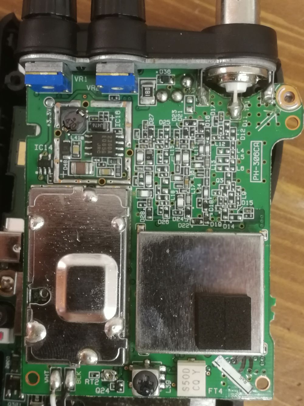

ich besitze einen Funkscanner vom Typ AE69-2H und möchte diesen umbauen.
Mir geht es darum die Feldstärke des empfangenen Signals als analoges,
kontinuierliches DC-Signal zu erhalten, welches proportional zur
Empfangsfeldstärke ist. Ich möchte dies zum Peilen (in Kombination mit
einer Richtantenne) verwenden.
Es ist möglich den Diskriminatorausgang auf der Leiterplatte anzuzapfen.
Ist es möglich aus diesem Signal ein solches Signal zu gewinnen? Wenn
ja, wie mache ich dies genau?

Das scheint ein reines FM Gerät zu sein, was normalerweise bedeutet, das
schon in der ersten, spätestens in der zweiten ZF das Signal in die
Begrenzung verstärkt wird und keine Hinweise mehr auf die originale
Feldstärke gibt.
Die einzige Chance für eingermassen brauchbare Feldstärke wäre
vermutlich ein Detektor am Eingang der ersten ZF mit Selektion auf 380
Mhz.

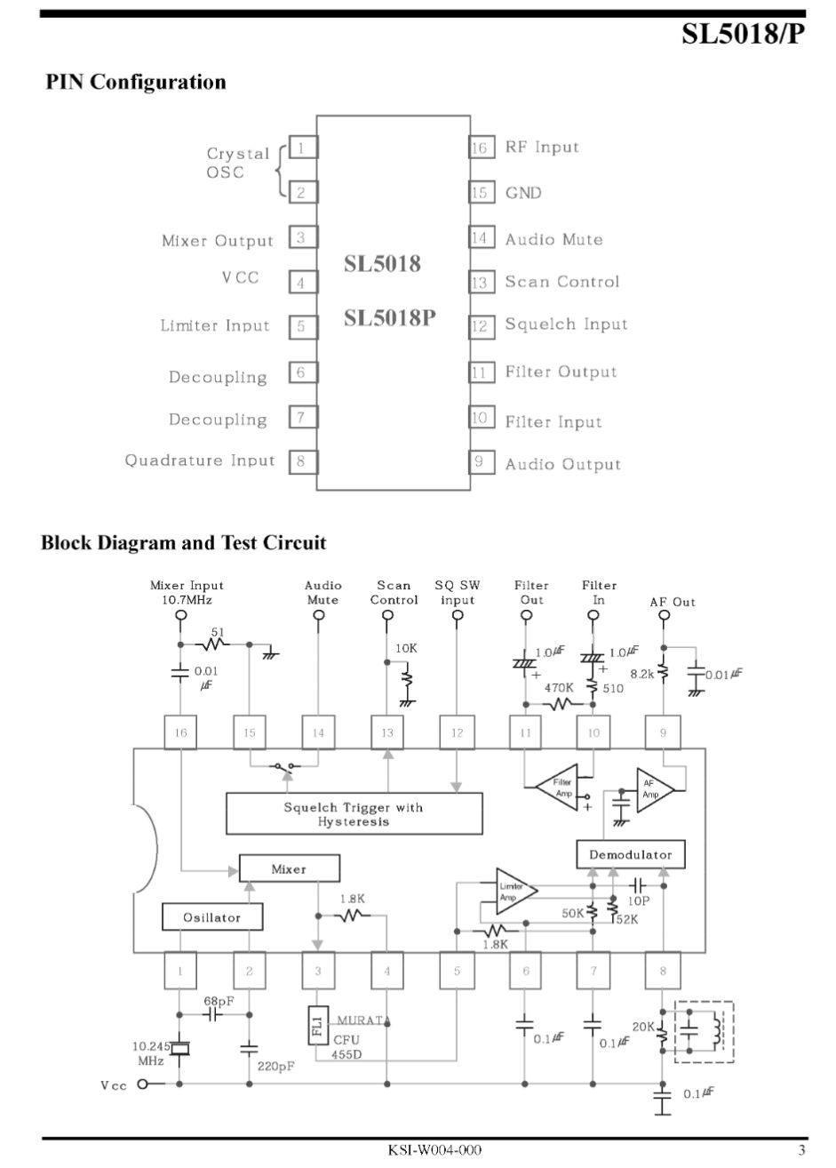

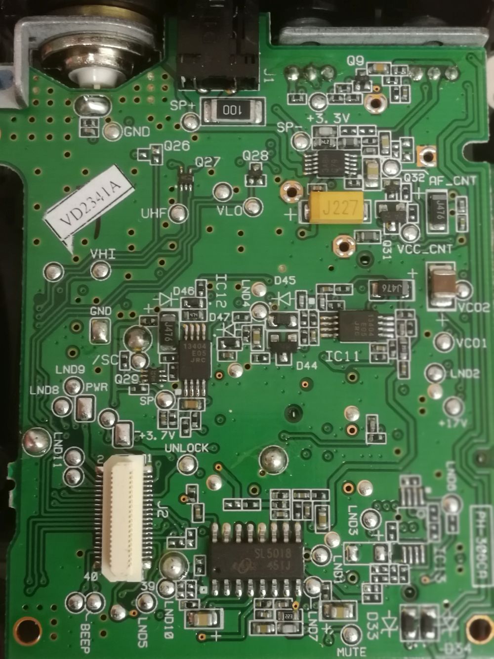

(Firma: matzetronics) #5512738
Ja, das ist eindeutig die Methode NF-Hochpass mit Gleichrichtung zur
Erzeugung der Squelch Spannung. Im PDF sieht man, wie der FilterAmp als
Hochpass benutzt wird. Danach die Diode und angeschlossenem Squelchpoti,
welches die Abschaltspannung zum Pin 12 führt.
Hier ist also keine Feldstärkeninfo zu holen.

Gast #5512793
Peiler schrieb:
> Ist das gleichgerichtete Signal geeignet um beim Peilen grob die
> Richtung zu bestimmen?
Nein, ist es nicht. Der Chip hat offenbar keinerlei RSSI-Ausgang und
damit entfällt genau DAS, was du für deinen Zweck eigentlich brauchst.
Unglücklicherweise ist in solchen Handgeräten auch keinerlei Platz mehr,
um nachträglich irgend etwas Zusätzliches einzubauen.
Theoretisch bräuchtest du einen kleinen zusätzlichen ZF-Verstärker-Chip,
der aus den Stufen seines begrenzenden ZF-Verstärkers ein RSSI-Signal
generiert und der mit der vorhandenen Betriebsspannung auskommt. Etwa
sowas wie den TK14570(L) von Toko, der ist evtl. klein genug, um ihn
zusätzlich in den Scanner hinein zu kriegen, läuft von 1.8V..8V, hat nur
8 Beine und braucht ringsherum nur ca. 5 Kondensatoren. Gab's früher von
Toko, neuerdings wohl von Asahi-Kasei, was mittlerweile wohl dasselbe
ist.

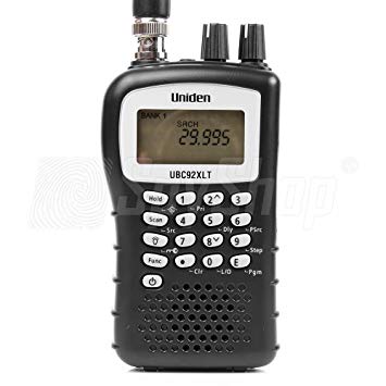

Die nächste Frage wäre dann, wie du das RSSI-Signal aus so einem Chip
denn überhaupt auswerten wolltest. Albrecht ist m.W. ja bloß das Wapperl
auf dem Gerät, mir kommt bei dem Design des Scanners sofort Uniden
Bearcat in den Sinn.
W.S.
