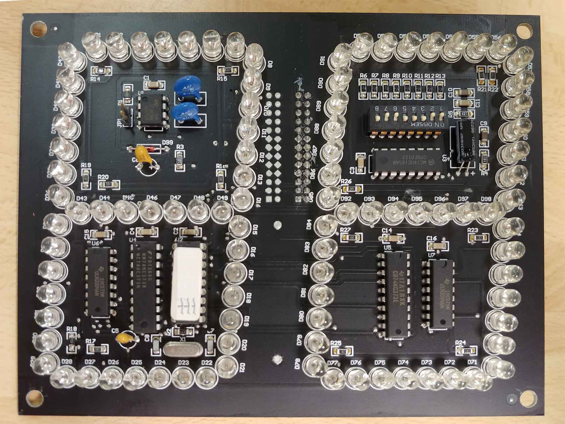

ich brauche noch einmal einen Denkanstoß – siehe Bild anbei. Die Platine
erhält über eine Postenbuchse auf der Rückseite ein Datensignal (RS485),
5 Volt und 24 Volt. Die 5 Volt speisen die ICs, die 24 Volt die LEDs (in
Reihe geschaltet je Element).

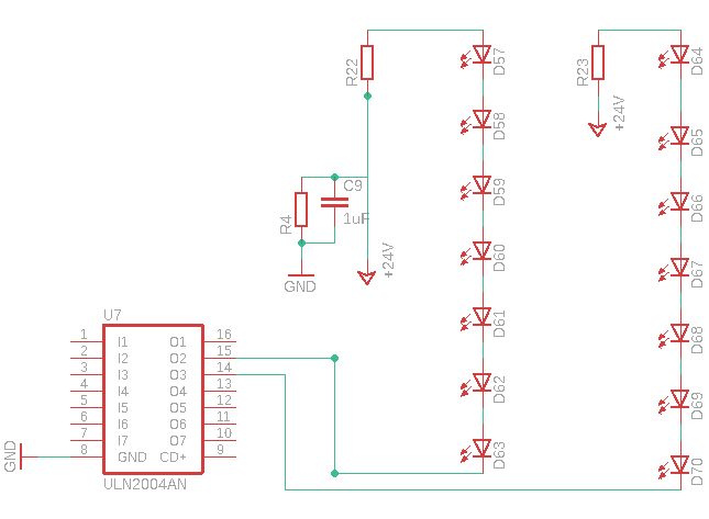

U1 ist der MAX485, der uC (U2) wertet die Daten aus. „Codiert“ (es gibt
mehrere solcher Platinen im System, die unterschiedliche Sachen anzeigen
sollen) wird der uC über die DIP-Schalter(R6-R13 sind Pull-Downs), U3
ist ein 74HC165 (parallel zu seriell Schieberegister), so dass die 8
Positionen der Dip-Schalter über einen Eingang am uC anliegen. Der uC
steuert die Latches (U4 und U5), die wiederum die ULN 2004 (U6 und U7)
ansteuern. Diese schalten dann die Masse einer jeweiligen LED Reihe
(z.B. D78-D84 liegen an PIN12 von U7 an, die plus Seite an R25 als
Vorwiderstand an den 24V.

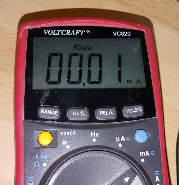

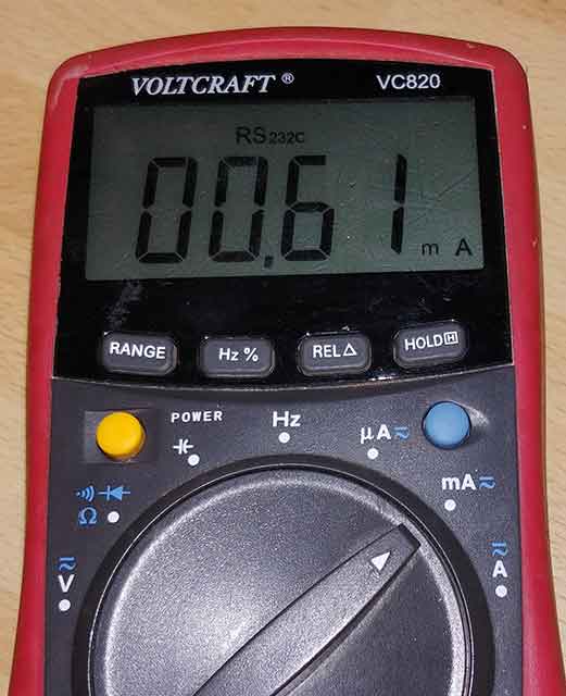

Ich habe jetzt die Stromaufnahme der Platine gemessen – genauer gesagt,
die der 5 Volt Seite – siehe Fotos.
Der eigentliche Fehler:
- Ich habe mehrere dieser Platinen; alle (außer eine eben…) zeigt
einen Stromverbrauch von 0,01mA.
- Nebenbei: Mich wundert, dass es so wenig ist, kann das sein?
- Die bewusste Platine zeigt allerdings einen Verbrauch von 0,61mA, also
~60x so viel.
- Die LEDs sind dabei jeweils AUS!
Was ich schon gemacht habe:
- Als erstes habe ich auf Verdacht die ICs getauscht (und gesockelt ?) –
ohne Änderung (ich hatte ein ähnliches Problem schon einmal, da war es
der uC und der 74HC165).
- Den Elko (C12) habe ich auch getauscht, ebenfalls ohne Erfolg (ist
halt einfach...)
- Wenn ich die Latches und die ULN2004 (U4, U5, U6, U7) entferne, ist
der Verbrauch wieder bei 0,01mA. Wenn ich nur eine Seite (z.B. U4 und
U6) bestücke, ist der Verbrauch bei der Hälfte, also rund bei 0,30mA.
Die LEDs sind aber – wie bereits erwähnt AUS! Ich vermute, dass es mit
der 24V Seite zu tun hat (?).
Ich könnte mir (inzwischen) auch vorstellen, dass es im Gesamt-System
mal einen Kurzschluss gegeben hat, auf einer anderen Platine war C9
(Abblockkondensator gegen 24V) geplatzt (siehe auch
Beitrag "Kondensator defekt - warum?" - da wurde mir schon einmal
geholfen ?).
Hier noch einige Anmerkungen zu den Widerständen und Kondensatoren
(allerdings nur rechte Seite):
R6-R13 Pulldowns für Dip-Schalter
R21, R22, R23, R24, R25, R26, R27 Vorwiderstände (24V) für LEDs
C3, C10, C11, C14, C16 Abblockkondensatoren 5V
R5 Widerstand +5V gegen Masse
C9 Abblockkondensator 30V
R4 Widerstand +24V gegen Masse
C12 Elko +5V gegen Masse

von Christian M. (christian847)
nachdem ich die Eingänge getestet habe - es war keiner auf High - habe
ich weiter gesucht und dabei auch ein Latch (SN74LS373N) "geschlachtet"
(Pins nach und nach entfernt, erst Ausgänge, dann Eingänge).
Was soll ich sagen - so gleich waren die Platinen dann doch nicht
bestückt - auf der fraglichen handelte es sich um 74LS373N Latches, auf
den anderen um 73HCT373.
Das hat den Unterschied ausgemacht :-( Also ignorieren wäre besser
gewesen (wie oben geschrieben), aber wieder was gelernt.
Das war mir ne Lehre ;-)
Danke an alle, die geschrieben haben!!
Christian

von Achim S. (Gast)
Christian M. schrieb:
> Doch, sind zwei drauf ;-) Wenn ich nur eine Seite bestückt hatte, war
> ich bei der Hälfte (hatte ich oben auch erwähnt) - ist immer noch etwas
> mehr als 24ma, aber ein wenig drumherum ist ja auch noch.
Nö, Peter hat schon recht. Du hattest geschrieben, dass bei einseitiger
Bestückung der Strom von 0,6mA auf 0,3mA runtergeht:
Peter weist darauf hin, dass ein einzelner 74LS373 schon 24mA braucht -
also fast hundert mal soviel, wie du gemessen hast. Etwas an der Messung
muss also faul sein, weil deine Messwerte um Größenordnungen zu klein
sind.
Entweder hast du dein Multimeter falsch angeschlossen oder falsch
eingestellt, oder es misst völlig falsche Werte. Kannst es ja mal an
einem halbwegs bekannten Strom überprüfen (z.B. 1kOhm an 5V und schauen,
was für einen Strom es da anzeigt).
Stimmt - ich hatte mich im Ausgangspost auch schon darüber gewundert
("Nebenbei: Mich wundert, dass es so wenig ist, kann das sein?") -
wertvoller Hinweis - ich wollte mir sowieso ein schnellers bestellen
(das, was ich habe ist echt langsam beim messen). Dann werde ich das
noch einmal checken, da kann wirklich was nicht passen.
