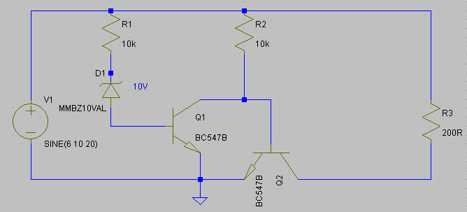

Ich benutze gerne diese Schaltung, um andere Schaltungen vor zu hoher
Versorgungsspannung zu schützen. Das finde ich einfacher, als
irgendwelche Schaltungen mit Crowbar, Power-Z-Diode, etc.
Die Überspannung wird einfach ausgesperrt und nicht verheizt. Die Idee
dahinter: Wenn die Versorgungsspannung falsch ist, ist das ein Fehler.
Dann funktioniert es eben nicht.
Vor Spannungsspitzen schützt diese Schaltung sicher nicht, da ist dann
noch eine TVS-Diode nötig.
Ein Hystereseverhalten (heißt das so?) ist vorhanden, denn wenn die
Schaltung wegen zu hoher Spannung sperrt, wird kein Strom mehr
verbraucht, so dass die Spannung noch ein wenig weiter steigt.
Wenn der lachhafte BC547 nicht reicht, nimmt man eben einen dicket FET.
Wenn jemand weiß, warum ich diese Schaltung woanders so selten sehe,
kann er es mir ja sagen.
Erklärung zum Bild: Links Eingang, rechts Ausgang. Die 10V-Diode
entspricht recht genau der maximalen Ausgangsspannung (in LTspice
10,15V).
Grüße, Tuxpilot

Ja, die Schaltung ist wirklich schön.  :-)
Jetzt noch R4 eingebaut, damit die Schaltung noch abrupter schaltet und
Q2 keine Verlustleistung im Grenzfall verbraten muss.
Beitrag "Re: Einfacher Überspannungsschutz"
Nur andersrum :P

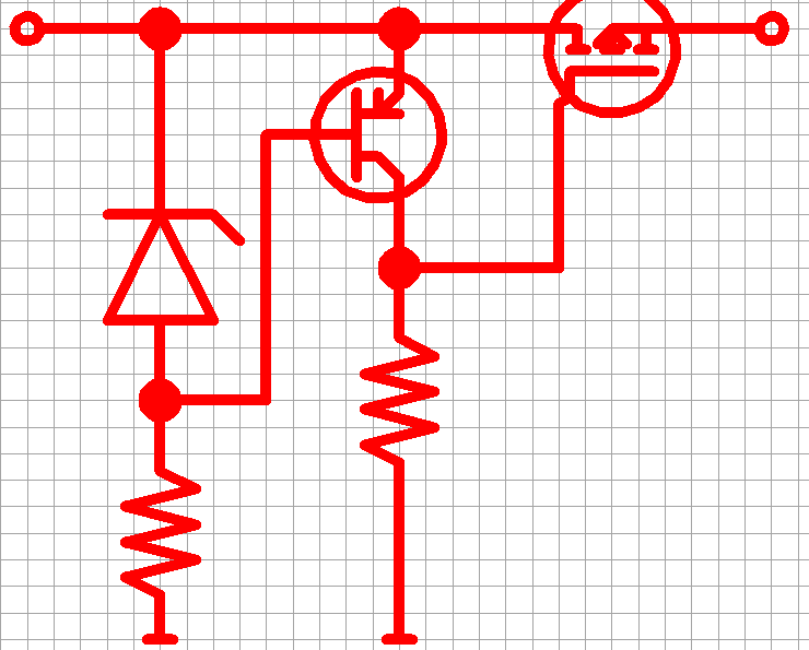

von Stromberg B. (Gast)
KI-Besitzer schrieb:
> Nur andersrum :P
Naja, fast gleich, aber die Schaltung von Tuxpilot ist besser, wegen des
Widerstandes in Reihe zur Z-Diode :P
von Teo D. (teoderix)
Ämmm, gug doch bitte noch mal wegen dem Widerstand!
Teo D. schrieb:
> Ämmm, guck doch bitte noch mal wegen des Widerstandes!
Ähm, guck doch bitte noch mal genau in den ersten Beitrag des verlinkten
Threads, der TO sprach vom Vertauschen von Z-Diode und Widerstand!
(Z-Diode und Widerstand darunter müssten noch getauscht
werden)
Ja besser wär das, sieht etwas vergriesgnaddelt aus. Aber lieber erst
Morgen o. besser noch im Winter...
PS: Nich mal hier für reicht's noch: SORRY

Habe jetzt die umgedrehte Version der Schaltung von Stromberg gefunden:
Beitrag "Re: Verpol&Überspannungsschutz"
Mich stören auch die P-FETs, besonders beim Verpolungsschutz ist N-FET
sinnvoller.
Einfach, weil sonst Masse auf V+ liegt, wenn die Versorgung falsch rum
angeschlossen wird. Dass stört z. B., wenn es Masseverbindungen zu
anderen Geräten gibt, da gibt es dann einen Kurzschluss.
Stützkondensatoren (um Masse „sauber“ zu halten) müssen natürlich hinter
den Verpolungsschutz.
N-FETs schalten auch besser durch, wenn man nicht viel Geld ausgeben
will.
