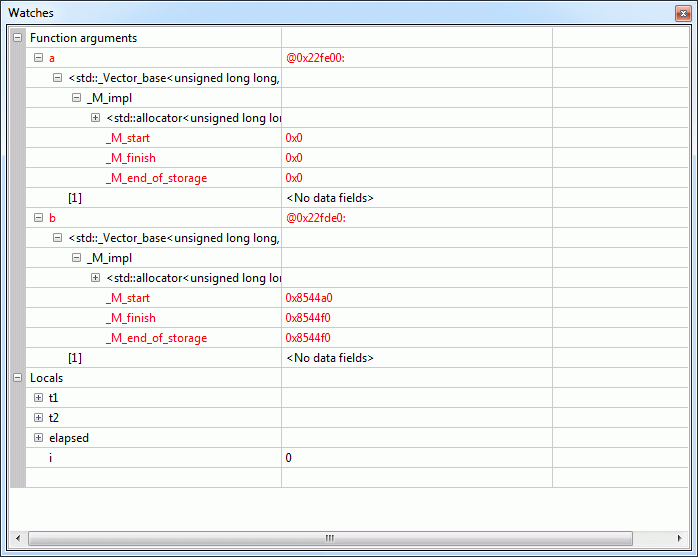

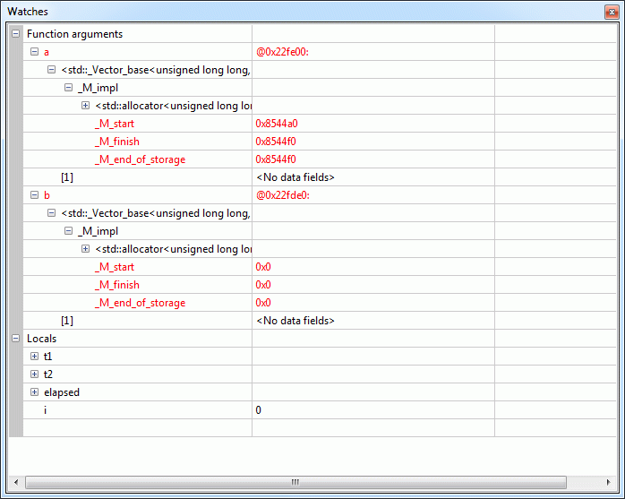

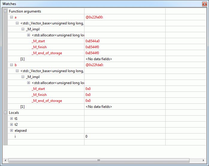

kann hier jemand Rust? Könnte mir zufällig mal schnell jemand dies hier
rosten? Die Definition von measure<> habe ich weggelassen, die wird man

von Privatfrickler (Gast)
Mir fehlt ein wenig die Einsicht was euer Code hier eigentlich soll???
Im Endeffekt lasst ihr 3 Pointer zwischen a und b immer sinnlos hin- und
herpendeln (siehe Anhang!). Wenn der Compiler schlau genug wäre könnte
er eigentlich über eine genauere "Laufzeit-Vorab-Analyse" nach ein paar
Durchläufen erkennen, dass hier sinnlos im Kreis gepointert wird
(Ringelrein mit Adressen) und den Code dazu anstatt Millionen mal
schlicht zweimal ausführen a[] -> b[] -> a[] und gut ist.
Timm R. schrieb:
> meine Worte, bzw.: um so erstaunlicher. 500-600 ms ist eine lange Zeit
> für "nichts" ... (Siehe Yalus Timings)
Das sind 5-6 ns pro Schleifendurchlauf, d.h 2 Moves, 1 Zuweisung des
Array-Elements und Schleifenoverhead.
