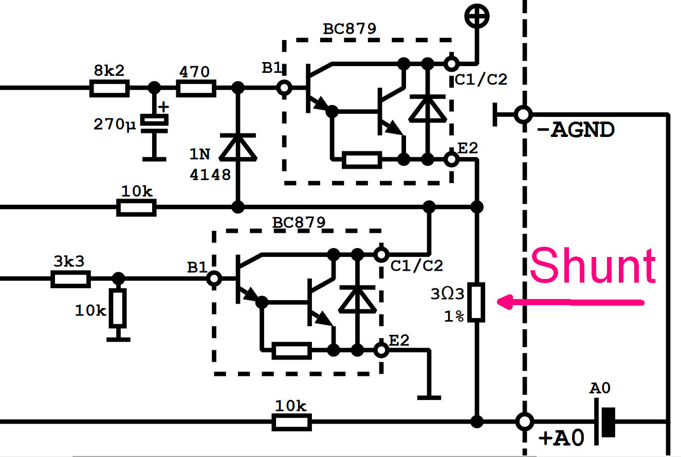

Hast du seit 2018 am dritten Post in diesem Thread getextet?
Bernd S. schrieb:
> Eine verlustarme Konstantstromquelle hinterher schalten ( bei erreichen
> der 4,2V wegschalten ) und dies wie hier beschrieben mit einem AVR-µC
> steuern :
So wird der Akku nicht voll. Üblich:
Konstantstrom, und dann Konstantspannung bis der Strom auf 1/10
abgefallen ist.
Geht mit der verlinkten Schaltung nicht, die misst keinen Strom, lässt
sich also auch nicht in der Software nachrüsten, abgesehen von der
erforderlichen ADC-Genauigkeit für die 4.20 Volt.
(Firma: Anscheinend Corner-Cases ;-)) #6571322
> sich also auch nicht in der Software nachrüsten.
Ich meine alle drei Verlinkungen messen den Strom über einen Shunt.
Die auf alle Fälle :
http://www.avr-asm-tutorial.net/akkuload/schematic/switch_schem.pdf
Bernd_Stein
