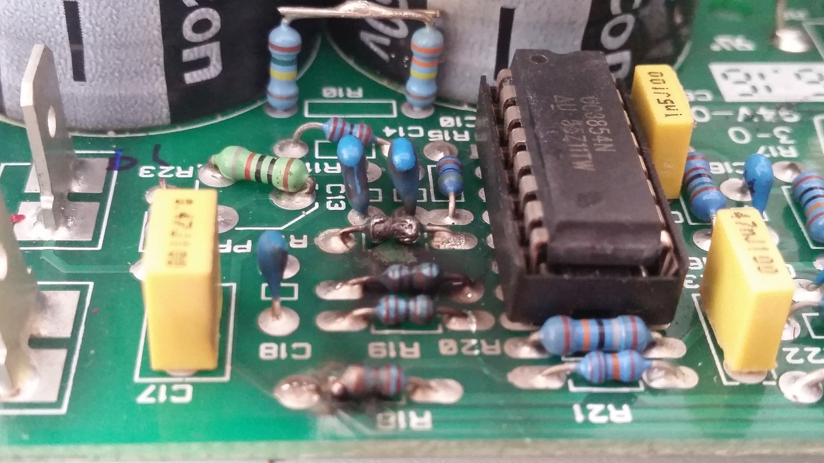

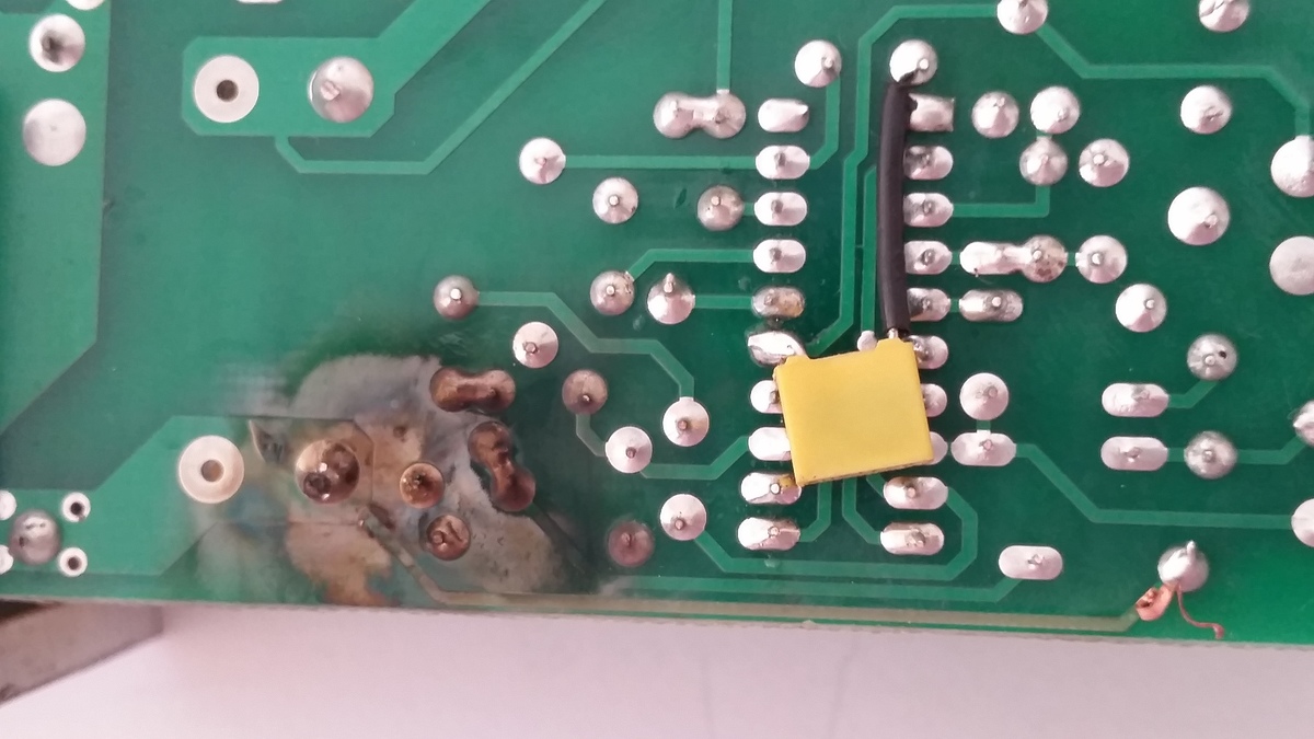

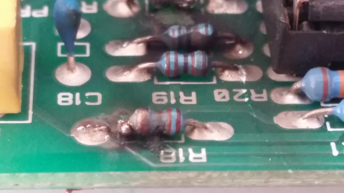

Für weitere Messungen reichte die Zeit noch nicht. Die Widerstände am
PFC IC sind zum Teil hinüber und müssen noch getauscht werden. Ich nehme

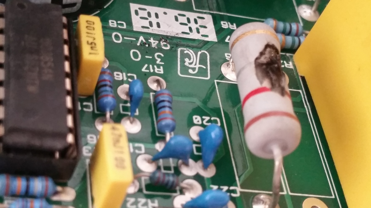

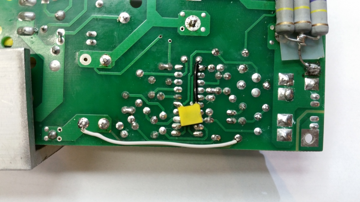

an, dass auch das PFC IC hin ist. Auf der Rückseite der Platine ist eine
Leiterbahn verdampft, etc.

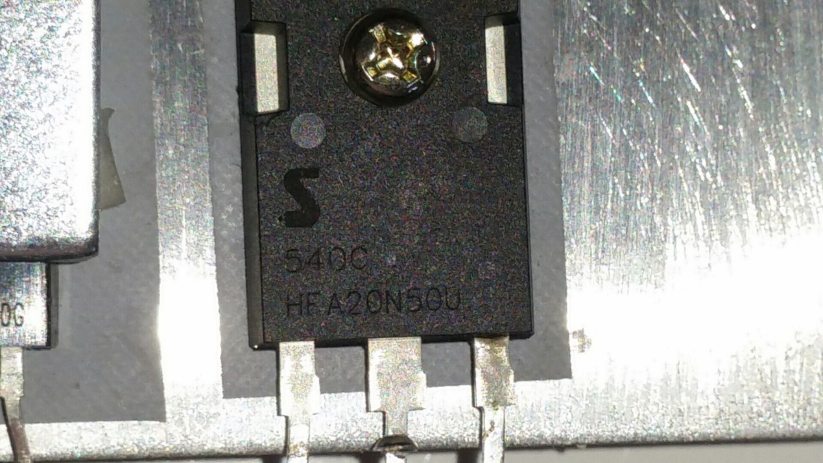

Mein Problem ist aktuell, dass ich über die große Suchmaschine keinen
Treffer zu der Bezeichnung von Q1 finde. In der Stückliste des
Schaltplans ist dort ein IRFP460N angegeben. Verbaut ist aber einer mit
der Bezeichnung
"540C"
"HFA20N50U"
Kann mir jemand sagen, unter welcher Bezeichnung ich einen Ersatz finden
kann, bzw. was für einen Vergleichstyp ich nehmen kann? In dieser
Leistungsklasse habe ich nur zwei Typen hier liegen. Nur weiß ich nicht,
ob die verwendbar sind.
1) 2SK3911
2) IXTP 22N50P (liest sich sehr ähnlich)

Frank S. schrieb:
> HFA20N50U
Das ist eine Bezeichnung, die von einigen Herstellern benutzt wird. Es
bedeutet 20Ampere, N-Kanal, 500V. Der IRFP460 ist genau richtig. Von
z.B. Unisonic gibt es den 20N50, der auch passen sollte. ONSemi stellt
den FDPF20N50 her - du erkennst das System.
von hinz (Gast)
Frank S. schrieb:
> IXTP 22N50P
Passt bestens.
Unbedingt D3 prüfen!
von Frank S. (hobbyist)
@Matthias: Danke für die Info. Dann macht die Bezeichnung Sinn und die
Aussage von hinz wäre zutreffend. Prima, dann hätte ich die erste
Baustelle geschafft.

Hat es eigentlich irgendeinen besonderen Grund, dass die Widerstände am
PFC IC kleiner dimensioniert (1/8 W) sind als die anderen (1/4 W)? Ich
habe die Werte alle hier liegen, aber nur in 1/4 W und frage mich, ob
der geringere Wert von 1/8 W evtl. so etwas wie eine Schutzfunktion
darstellt (was ich mir aber nicht vorstellen kann).
von hinz (Gast)
Nein, da dürfte der eigentliche Fehler zu suchen sein. Die PFC hat wohl
nicht bei 380V aufgehört, und das hat der Zwischenkreiselko so gar nicht
mögen.

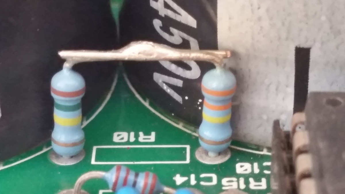

von hinz (Gast)
R10 wäre z.B. sehr verdächtig. Gerade bei dem ist auf ausreichende
Spannungsfestigkeit zu achten!
Die Problematik mit R10 wurde schon im anderen Thread erwähnt. Wie auf
den Fotos zu sehen ist, sind bei meinem NT 330k + 150k in serie
geschaltet. Da ich kein Datenblatt zu den Widerständen habe, kann ich
nicht sagen, ob sie für die hohen Spannungen ausgelegt sind. Aber ich
habe sie durchgemessen. Jeder für sich passt und auch in serie passt der
Wert.

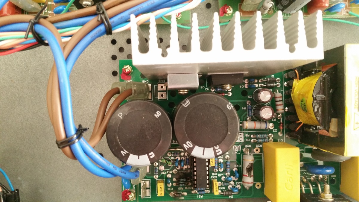

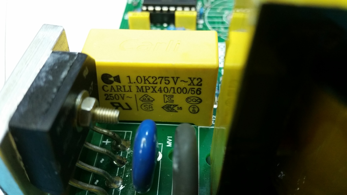

Welchen Elko meinst Du mit Zwischenkreiselko? Außer den beiden großen
Elkos gibt es nur noch C5 und C6. Oder meinst Du die X2? Die drei Stück
sind jeweils nur für 275V AC ausgelegt.
Noch etwas anderes: Könnte man R26 (0,12R) (das müsste im Schaltplan R12
sein) auch durch einen 0,12R Drahtwiderstand ersetzen? Denn den hätte
ich da.
C7 und C8.
> ich da.
Ist nicht ideal, aber mach halt keinen Volllasttest.

> Wieso sollte man mit dem Drahtwiderstand keinen Volllasttest machen?
> Verhalten die sich anders als Kohlewiderstände?
Ja, die haben mehr parasitäre Induktivität. Dadurch schaltet der MOSFET
etwas langsamer und kann so aus der SOA kommen.
Um ein bisschen Licht in die Sache zu bringen, habe ich mir den
durchgebrannten Widerstand genauer angeschaut und noch mehr von der
Umhüllung entfernt. Es ist meiner Meinung nach kein Drahtwiderstand.
Interessant ist auch, dass ich genau den verlinkten Drahtwiderstand von
Conrad bereits im Einkaufskorb liegen habe. Aber das hat sich dann wohl
erledigt. Ich habe (auch für künftige Projekte) ein Set aller Werte aus
dem verlinkten Angebot bestellt. Bis zur Lieferung werde ich den
vorhandenen Drahtwiderstand nutzen und dann 2 seriell + 2 parallel
installieren, um auf die 5 Watt zu kommen.
Die Widerstände rund um das PFC IC habe ich ausgetauscht und nur noch
1/4 W Typen verwendet. Q1 habe ich durch den Vergleichstypen IXTP 22N50P

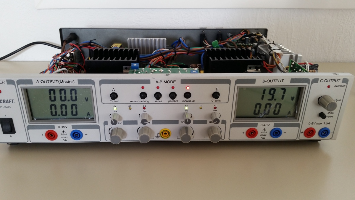

Inzwischen gibt es eine kleine Erfolgsmeldung. (Den Hinweis zum in Reihe
schalten der Glühlampe habe ich erst jetzt gelesen und daher nicht
befolgt)
Das Gerät lässt sich wieder einschalten und die LCDs zeigen etwas an.
Das rechte kleine Netzteil (ohne eigenes LCD) läuft. Ebenso das "große"
rechte Netzteil. Lediglich das linke Netzteil zeigt im LCD keine
Spannung an und gibt auch keine Spannung aus. Da werde ich also wohl
noch weiter auf die Fehlersuche gehen müssen. Da im eingebauten Zustand
optisch keine Fehler zu sehen sind, werde ich zuerst die auf den großen
Kühlkörpern montierten Bauteile durchmessen. Im Schaltplan sind sie als
Q1, Q2 (IRF840) und D1(HFA16TA60C) angegeben. Auch U2 (7815) werde ich
mir anschauen und dann wieder berichten.
