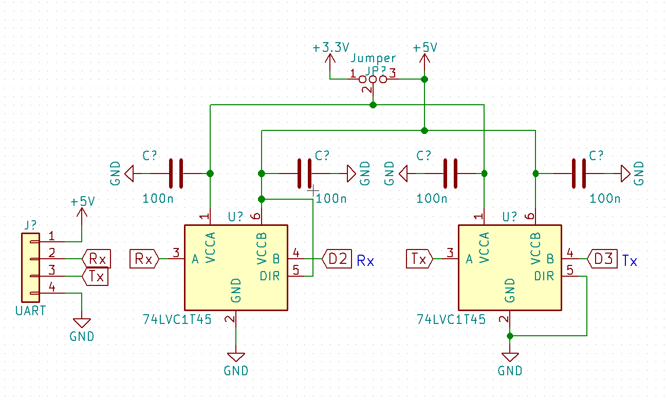

Liebe Community,
ich möchte einen Level Shifter für die I2C bzw. UART Schnittstelle auf
meiner PCB anbieten. Die gewöhnliche Betriebsweise eines Translators ist
mir bekannt (TXS0102 i.e.).
Was ist wenn ich einen Sensor hernehme, welcher mit 5V arbeitet und ich
den Level Shifter nicht verwenden kann?!
Deshalb möchte ich vorsichtig nachfragen ob meine Überlegung richtig
ist?
Danke im Voraus!
Liebe Grüße aus Wien.

Du hast also eine Schaltung, die intern mit 5V funktioniert?
Du möchtest außen mit variabler Signalspannung zwischen z.B. 2.5 und
5.5V arbeiten?
Richtig?
Dann schau her:
http://www.ti.com/lit/ds/symlink/sn74lvc1t45.pdf
Jede Seite kann mit einer Spannung zwischen 1.65V und 5.5V betrieben
werden. Und es steht auch nirgendwo drin, dann nicht beide Seiten mit
der gleichen Spannung versorgt werden dürfen.
Lösung: Mache die Spannungsversorgung der externen Seite zu einem
Eingang, der von dem angeschlossenen Gerät versorgt werden muss. Dadurch
bist Du flexibel. Das ist bei JTAG-Adaptern für ARM etc. eine übliche
Herangehensweise. Die Stromaufnahme ist üblicherweise recht gering.
Und sei vorsichtig mit bidirektionalen Levelshiftern. Die Erkennung der
Senderichtung ist mitunter recht empfindlich. Wenn Du wie bei einem UART
eine bidirektionale Funktionalität nicht brauchst, bist Du mit
unidirektionalen Levelshiftern oder mit welchen mit nicht-automatischer
Richtungsumschaltung auf der sichereren Seite.

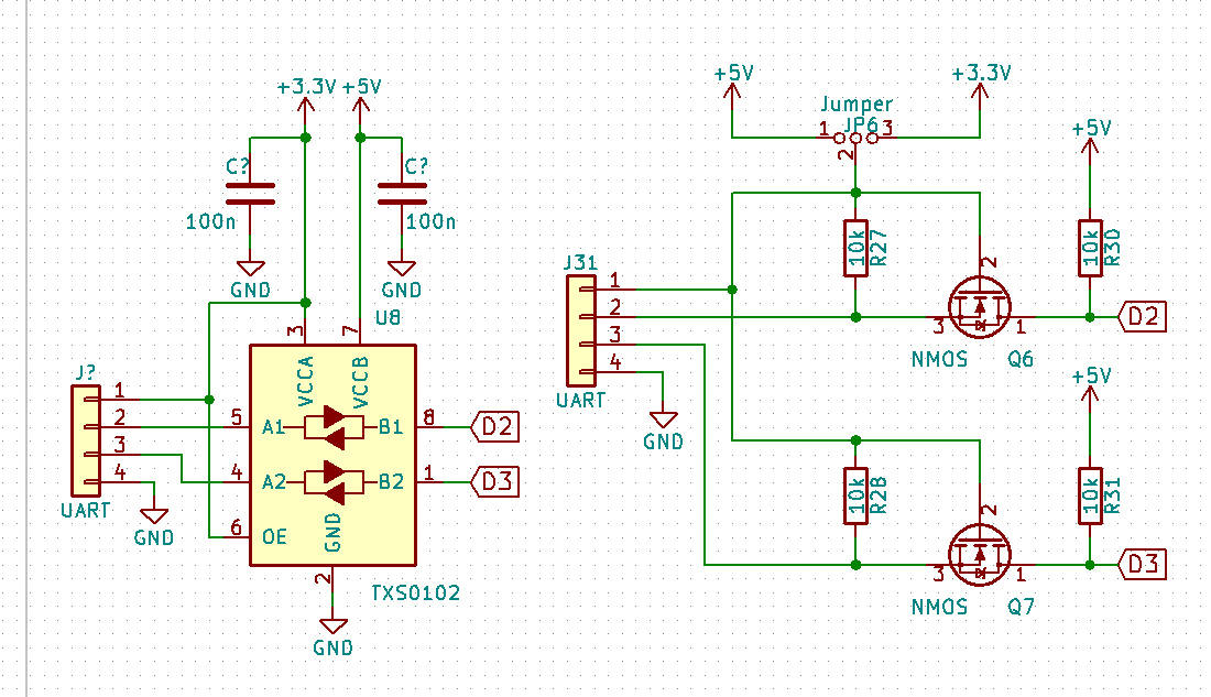

Die Schaltung an sich funktioniert; ich würde trotzdem einen PCA9306
vorziehen.
Unbedacht dessen: Wenn Du das einsetzt, achte auf einen MOSFET mit
seeehr kleiner Gate-Kapazität und die Pull-up-Widerstände ebenfalls
nicht zu groß machen - andernfalls entstehen Anstiegs- und Abfallzeiten
>>1us - wenn Du dahinter mit Schmitt-Trigger-Eingängen arbeitest, geht's
ja noch - andernfalls aber könnte die langsame Flanke Probleme in der
nachfolgenden Logik machen.

Vielen lieben Dank für die Vorschläge bzw. das Feedback!
Habt ihr diese ICs selber eingesetzt und getestet?! Bei PCA9306 habe ich
folgendes im Datenblatt gelesen:
To support translation, VREF1 supports 1.2 V to VREF2 - 0.6 V. VREF2
must be between VREF1 + 0.6 V to 5.5 V.
Ginge mit 5V < > 3V3 aber nicht mit 5V < > 5V.
Ich frage mich gerade warum ich überhaupt variable Signalspannug haben
möchte hehe .. bin ursprünglich ein SW-Dev und mag meine Werke so
gestalten dass der User die Endentscheidung treffen kann. Beim PCB
sollte ich mir diese Herangehensweise eventuell überdenken ^^
Oder ich bleibe bei meiner nmos-Lösung und verwende zB den 2N7000 ?!

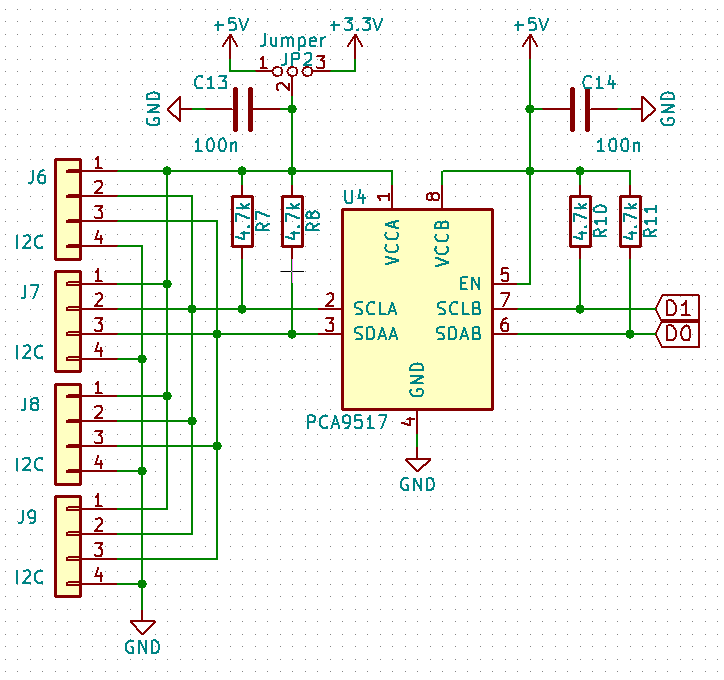

#5516615
Dann schau mal auf den PCA9517.
Der funktioniert ein wenig anders.
fchk
