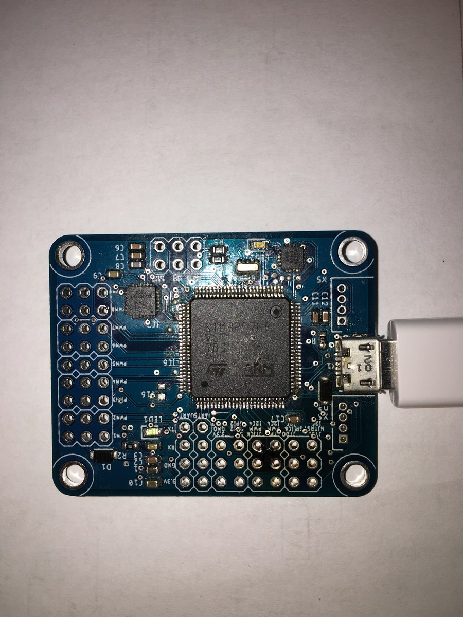

Hallo Leute,

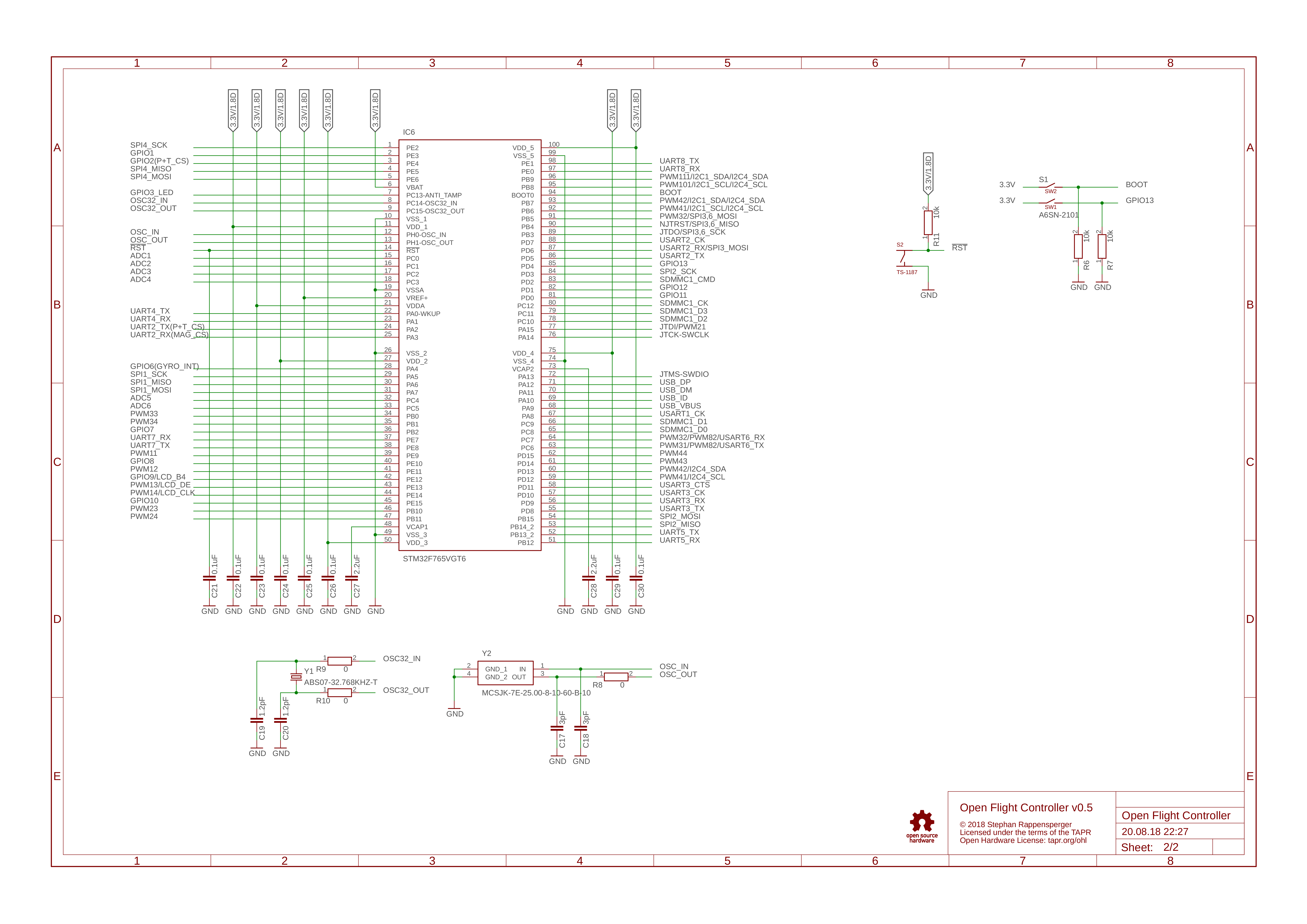

ich habe mir kürzlich ein PCB mit einem uC (STM32F765VGT6)
zusammengebaut (Siehe Anhang). Nun wollte ich diesen programmieren,
jedoch habe ich keine Ahnung wie man so einen uC direkt progammiert. Bis
jetzt habe ich immer nur Evaluation Kits gearbeitet.
Ich habe folgende Schnittstellen zur Verfügung :
- USB
- UART
- JTAG/SWD
- direkt über die Pins
Über USB bekomme ich zwar Spannung, aber der PC erkennt kein USB-Gerät.
Außerdem weiß ich nicht, ob der Chip überhaupt funtioniert.
Deswegen bräuchte ich jetzt eure Hilfe :
1) Wie kann ich überprüfen, ob der Chip in Ordnung ist?
2) Wie programmiere ich ihn am besten? Brauche ich da spezielle
USB-Adapter?
Vielen Dank schon mal :)

Ist zwar eigenartig, dass man erst etwas baut und dann über das
Programmieren nachdenkt, aber gut.
Das Beste ist ein Programmieradapter ST-Link für SWD.
ebay 282805864780
Gibt es auch günstig aus CN, dauert aber dann.
Dazu nutze ich STM32CubeMX und SW4STM32.

Wenn es ein Bausatz zu den vielfältigen "Flight Controllern" war,
warum nicht.
Ein Schaltplan ist hoffentlich vorhanden?
von Brutzel Fritze (Gast)
Wenn du den Prozessor selbst draufgebruzzelt hast und
so etwas zum ersten Mal (wie es aussieht) gemacht hast
dann ist dabei mit hoher Wahrscheinlichkeit etwas
schiefgeganen.

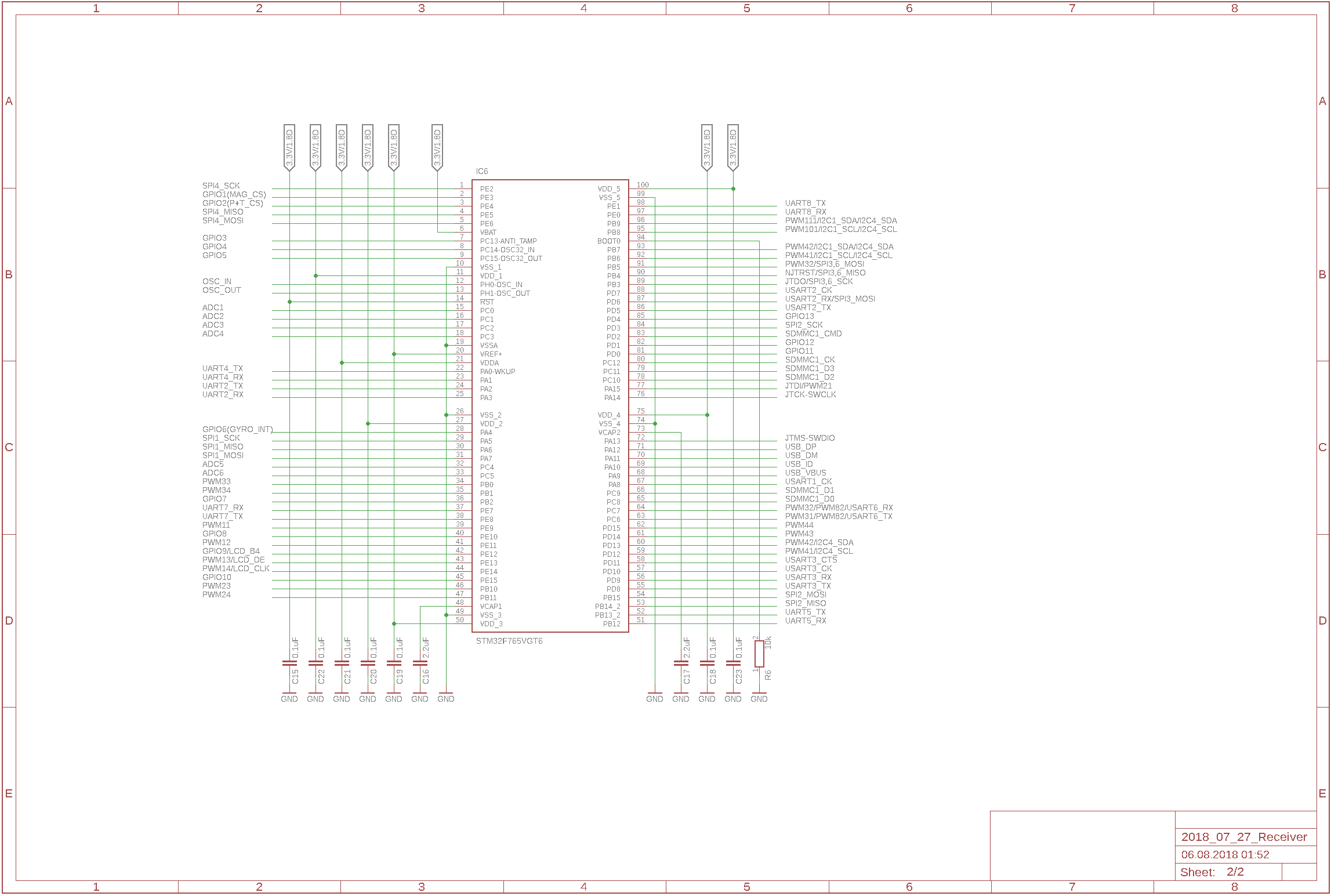

Im Anhang ist der Schaltplan.
Aber könnte ich noch irgendwie testen, ob der Mikrocontroller überhaupt
funktioniert?
Ich bin mir nicht sicher, ob ich den Controller beim Einlöten geschossen
habe.

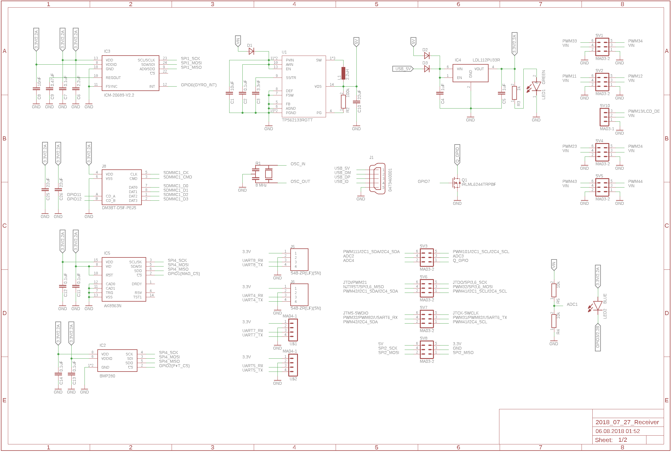

Dein "Quarz" scheint ein Resonator zu sein, der hoffentlich für USB
Ansprüche genügt.
von Namelos (Gast)
USB_VBUS ist direkt mit PA9!?

Ja PA9 ist laut Datenblatt ein USB-VBUS Anschluss. Da ich aber über USB
die ganze Platine mit Spannung versorgen möchte, habe ich die
Spannungsversorgung vom USB auf den Eingang der 3.3V
Spannungsstabilisierung gelegt.
von Andrew T. (marsufant)
Dann schau bitte noch mal ins DaBla wie der PA9 zu belegen ist.

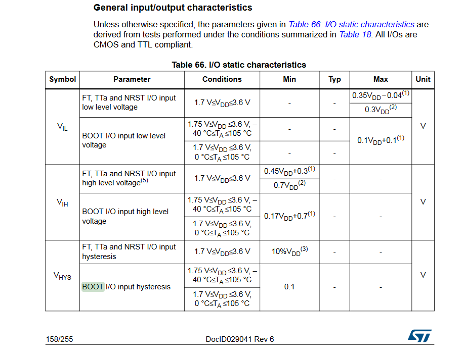

von pegel (Gast)
Stephan R. schrieb:
> Über den BootPin0 und USB hat es leider nicht funktioniert.
Hast du dir den Boot Pin genau angesehen?
Der ist bei deinem µC ein ADC Eingang. D.h. es gibt mehr als nur High
oder Low Pegel um die Funktion festzulegen.
Der Unterschied zwischen Quarz und Resonator ist die Genauigkeit.
PLL aus 8MHz geht immer, für die 48 MHz USB Takt versechsfacht sich auch
der Fehler des Resonators. Damit wird dann hoffentlich die USB
Spezifikation noch eingehalten.
von Jim M. (turboj)
Stephan R. schrieb:
> Was ist der Nachteil wenn ich nur einen 8MHz Resonator verwende? Ich
> dachte der uC kann den Takt selbst erhöhen.
Dann muss er aber auch ein entsprechendes Programm drin haben, und der
Resonator plus PLL muss innerhalb der +-2500 PPM bleiben (USB Spec).
Ich habe grad keine Ahnung wie genau Resonatoren sind oder ob die
überhaupt am Oszillator funktionieren (gibt welche die nur Quarze
vertragen).
Die allererste Platinenrevision funktioniert praktisch nie ohne
Änderungen mit Fädeldraht und Cutter Messer.
Könnte den µC Pin (oder den ganzen µC) grillen. Schau mal im DB/Manual
nach wieviel Spannung der Pin verträgt, da gehört fast sicher ein
Spannungsteiler davor.
Fehlt im Bild der Kondensator an V_CAP1 (C16)? Dann geht gar nix, denn
dann hat der Core keine stabile Spannung IMHO.
Mir gefällt auch die Plazierung der Abblock-C nicht wirklich, die würde
ich beim QFP100 Package mindestens einmal an jeder der 4 Seiten des
Chips erwarten.

Dieser Pin hat laut Datenblatt als "Alternate functions" USB-VBUS.
Ich habe diesen Pin zwar nicht verwendet, könnte an diesen jedoch über
einen Spannungsteiler die 5V vom USB anlegen.

Laut Datenblatt Seite 158 (Bild im Anhang) müsste der Bootpin ein
GPIO-Pin sein ohne ADC-Baugruppe.
Nein, ich habe einen 2.2uF Kondensator angeschlossen, wie im Datenblatt
beschrieben.

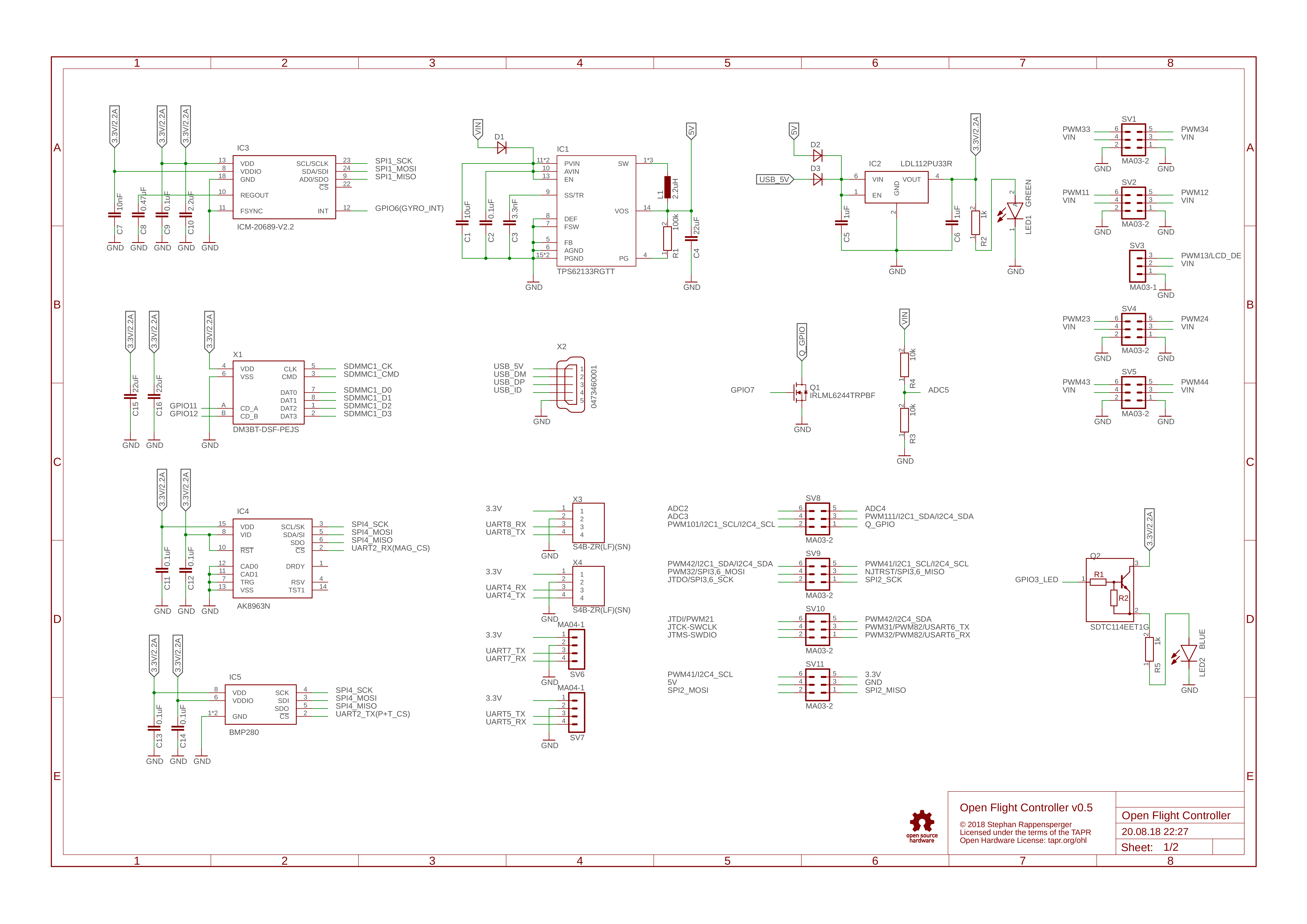

Ich habe im Schaltplan vom uC das Quarz und den Bootpin überarbeitet
(siehe Bild im Anhang). Passt das so?
Datenblatt vom 25MHz Quarz:
http://www.farnell.com/datasheets/2608076.pdf?_ga=2.239234307.1249151660.1534183037-202067146.1534183037
Ich hab das mit dem 25MHz-Quartz von einem Evaluation-Board (Siehe
Anhang).
Leider gibts leider kein Evaluation board mit dem uC.
Die Änderungen die du jetzt offensichtlich planst hättest du
billiger haben können wenn du vorher hier im Forum aktiv
geworden wärst.
Ich würde auch nochmal diese Bemerkung unterstreichen:
> Chips erwarten.
Die Masse- und 3.3V-Führung dazu ist nicht ganz unerheblich.
Solide Designs verwenden eine durchgehende Masse-Plane. Verlangt
natürlich nach einem 4-fach Layeraufbau.
von Stephan R. (rabbe)
> geworden wärst.
Ja leider, aber im nachhinein ist man immer schlauer :D
Ich kannte das Forum vorher noch nicht...
Bevor ich mir eine neue Platine anfertigen lasse möchte ich trotzdem
noch die grundlegenden Funktionen auf der vorhandenen ausprobieren.
Vielleicht tauchen noch weitere Fehler auf :D
Was genau meint ihr mit den Abblockkondensatoren?
Die 0,1uF von VCC1-5 am uC?
Oder ist es wegen der Plazierung auf dem PCB?
Ja das mit dem 4fach Layer ist mir bekannt jedoch für die erste Platine
einwenig zu teuer :(
Aber der Rest ist so in Ordnung?
Ja. Alle Cs am Controller.
Ja. Die Cs müssen ganz nah an die Controller-Pins. Vorrangig
vor allen Leitungen.
Das sieht man erst klar wenn ein neuer Schaltplan und
ein neues Layout da ist.
Aber HTML ist ja geduldig und braucht keinen Radiergummi.

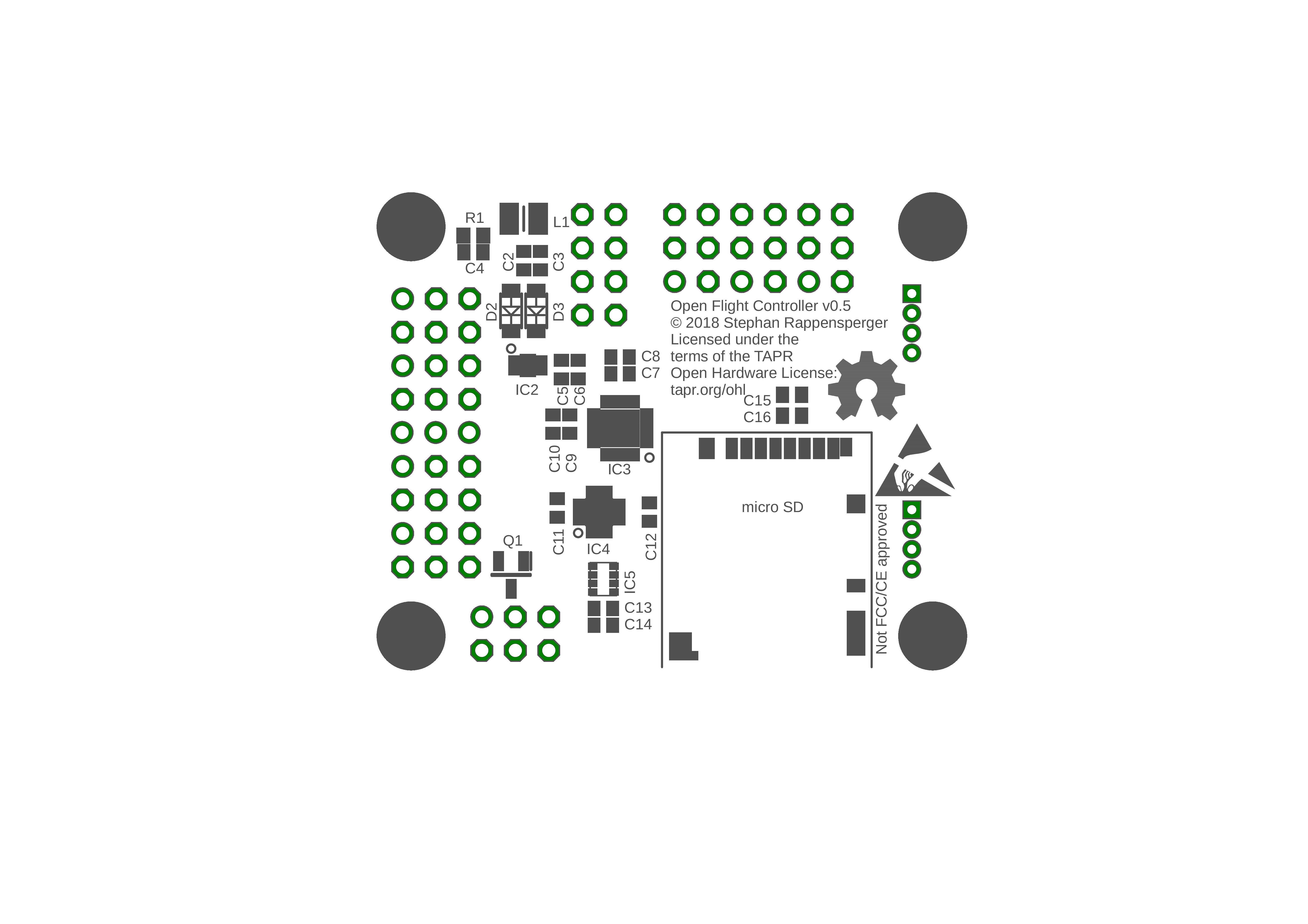

So, hat'n bisschen gedauert, aber hier ist das neue Layout:
https://github.com/RabbeS/OpenFlightController
Bin auf eure Meinungen gespannt :D
Den ST-Link v2 hab ich heute auch bekommen und kann jetzt den Controller
ausprobieren.
PS:
Die Bilder im Anhang entsprechen denen im Repository :)
@pegel: Vielen Dank für das Programm :D
Die "alte" Platine und der uC funktionieren.
Passt die Position der Kondensatoren auf der "neuen" Platine?
