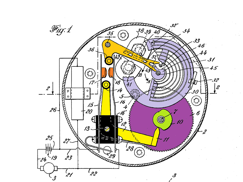

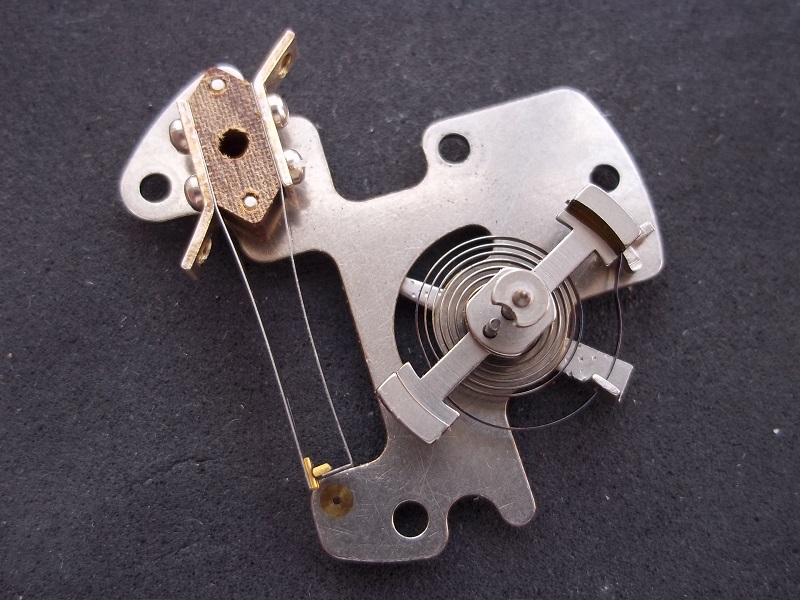

Hier habe ich doch noch ein elektrisches Problem bei dieser Uhr. Beitrag "Suche Batterie" Diese Uhr funktioniert so: Ein 12 V DC- Motor erhält fast dauerhaft Strom, die Mechanische Unruh steuert ein Kontaktpaar, dieser Kontakt unterbricht kurz die Stromzufuhr und synchronisiert so den Motor. (Stromlos wird der Motor anscheinend über einen Heizwiderstand gebremst) Das passiert ca. 500 mal pro Minute. Der Motor hat einen Stromverbrauch von ca. 0,05 A. (12 V) Nun hatte ich das Teil zerlegt und die verschmorten Kontakte gereinigt. Es scheint Silber zu sein, die Hartvergoldung ist weggebrannt. Nach nur 10 Stunden Laufdauer sind die Kontakte wieder schwarz verbrannt. Der große Filter in der Eingangsleitung soll wohl Störungen vom Bordnetz (Flugzeug) fernhalten. (Bj 1953). Wie lässt sich der Kontaktverschleiß minimieren? RC-Glied, Diode oder gleich eine Radikalkur. Kontakte nur noch für ein Halbleiterrelais nutzen? Grüße Bernd

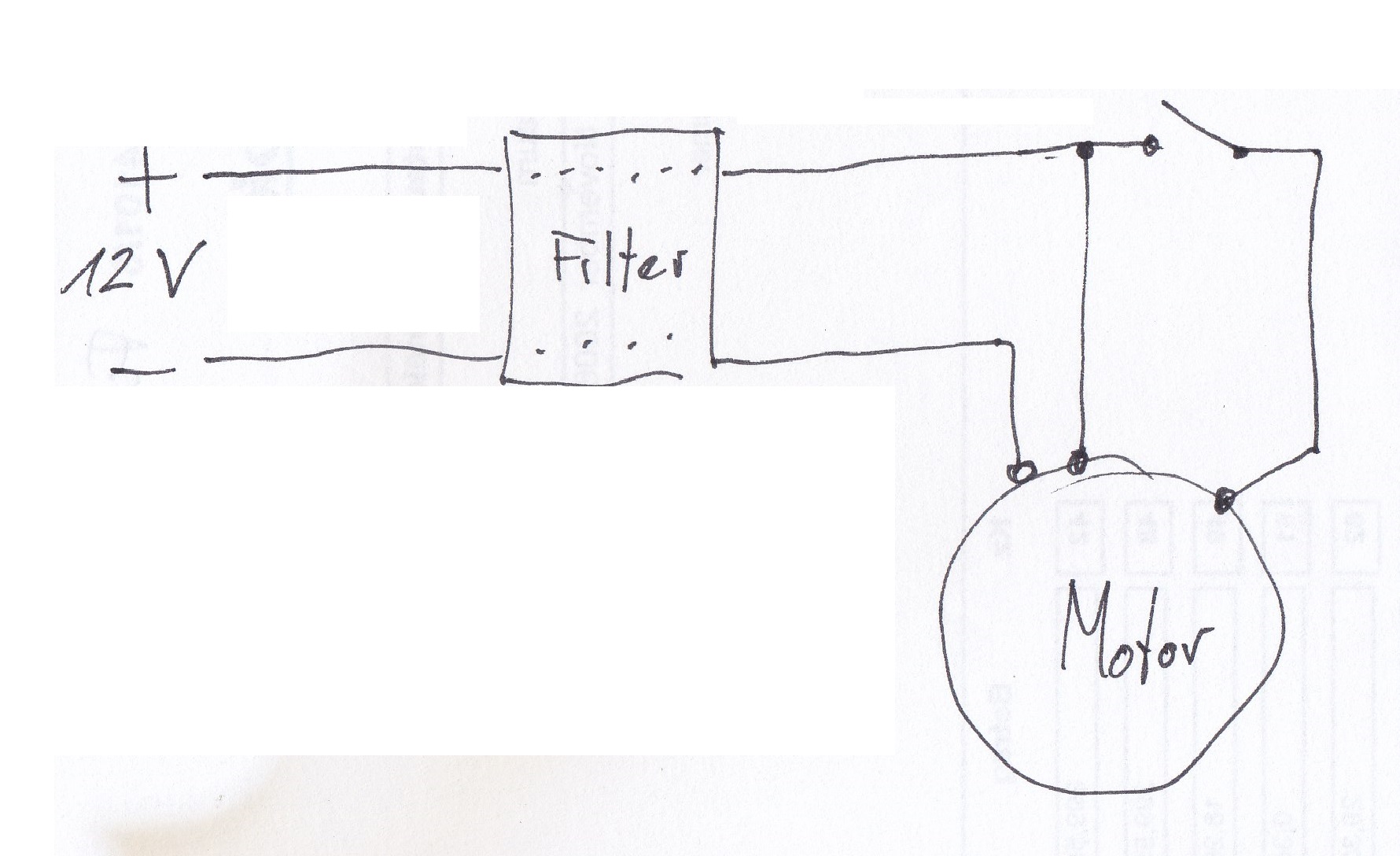

Ich würde erstmal einen Sniffer probieren Vor allem aber die Vergoldung würde ich der Kontakte elektrolytisch wieder herstellen. eine Halbleiterlösung scheint mir nicht adäquat für ein historisches Werk. Namaste

Winfried J. schrieb: > Ich würde erstmal einen Sniffer probieren > > Vor allem aber die Vergoldung würde ich der Kontakte elektrolytisch > wieder herstellen. > > eine Halbleiterlösung scheint mir nicht adäquat für ein historisches > Werk. > > Namaste Hallo Winfried, ich habe die Kontakte frisch vergoldet. Leider kann ich nur "Gold", kein Hartgold. Ein Halbleiterrelais könnte ich extern einbauen, ohne am Werk rumzulöten, das wär auch jederzeit rückgängig zu machen. Da ist ja jeder Kabelanschluss geschraubt. Grüße Bernd

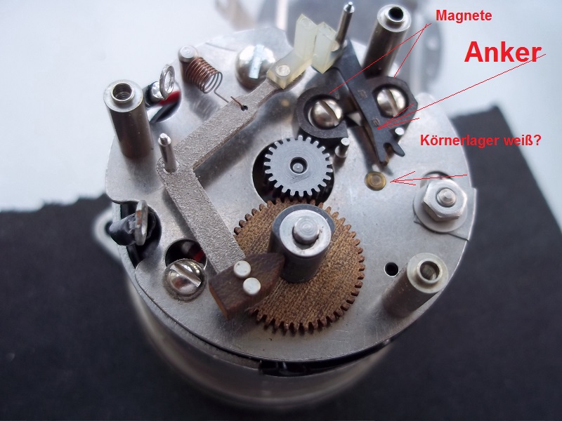

Vieleicht hilft die Zeichnung, die Mechanik zu verstehen. Das violette Zahnrad macht immer eine halbe Umdrehung. Darauf ist die Steuerscheibe befestigt, die bewegt das Kontaktpaar über den Betätigungshebel abwechselnd nach rechts und links. Die Kontakte sind dabei immer geschlossen. Nur in dem kurzen Moment, indem die Unruh vorbeiläuft,und den Anker auf die andere Seite schiebt, wird kurz geöffnet. Gleichzeitig wird so die Unruh angeschubst. Grüße Bernd
Teo D. schrieb: > Was kostet ein Kanister, von der gelben Brühe? > Das im Bastlerbedarf erhältliche, is ja NUR Gold... Die Frage wird sein, ob es nicht leichter ist dies erledigen zu lassen. Aber wenn ich so ein Hobby wie Bernd hätte, ich würde es durchziehen, und mich da einstudieren, wer das kann kann noch viel mehr. ;) Namaste
Bernd F. schrieb: > Vieleicht hilft die Zeichnung, die Mechanik zu verstehen. Ja is ganz NETT(*), Danke. Aber so wirklich erschließt sich mir nicht dieser Aufwand. MutterUhr? *) Ich wollte doch Bilder vom Uhr u. Innenleben sehen... :( (mach da aber bloß keinen Aufwand, wenn vorhanden, ja bitte aber sonnst...) Winfried J. schrieb: > Die Frage wird sein, ob es nicht leichter ist dies erledigen zu lassen. Als ich damit zu tun hatte, gabs das als kleinstes Gebinde im 5L Kanister. Ziemlich teuer. An den Preis erinnere ich mich aber nich meher, war eh ~'95.

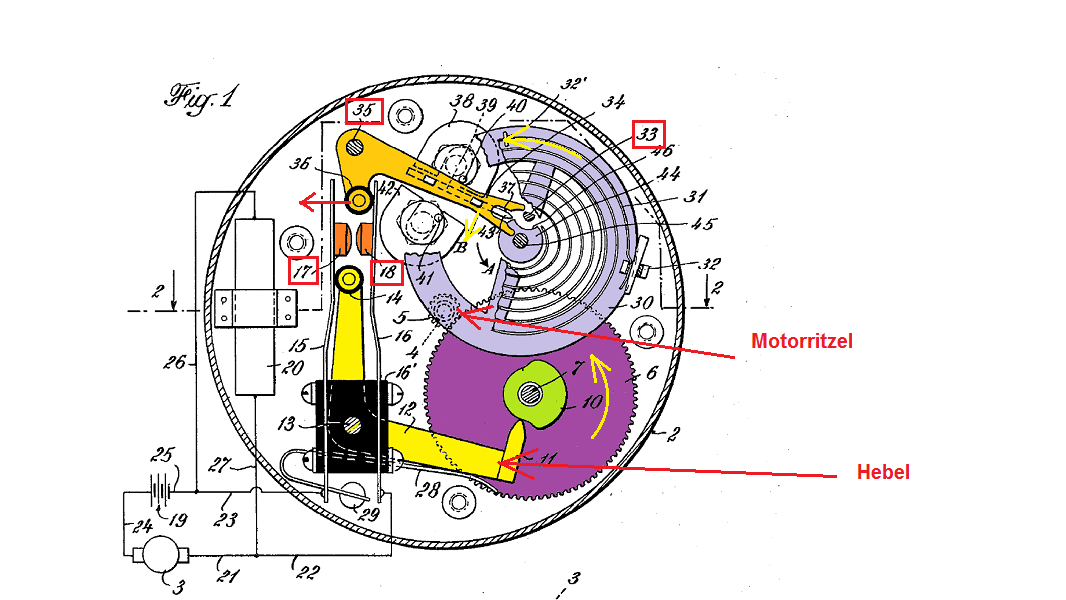

der >Motor läuft leicht schneller als synchron zur Unruh die Steuerscheibe schwenkt den Kontaktsatz und öffnet diesen die Unruh schließt ihn hernach bei ihrem Nulldurchgang und erhält dabei einen mechanischen schubs durch die Kontaktfeder welche sich wieder schließt und damit den Motor wieder bestromt. Der Motor verhält sich wie der einer Nebenstellenuhr und die mechanisch angestoßenen Unruh synchronisiert den Motor in dem die Steuerscheibe ihn anhält und die Unruh ihn wieder einschaltet. Namaste

Winfried hat es begriffen. Nun nochmal zum Mitdenken: Die Skizze zeigt den Motor im Moment des Wartens. Man stelle sich vor: Das Rad 6 mit Steuerscheibe 7 ,180 Grad gedreht. Die Kontakte sind geschlossen, der Motor läuft bis der gezeichnete Zustand erreicht ist. Jetzt drückt Hebel 11 die Kontakte auseinander. Der Motor bleibt kurz stehen und wartet auf die Unruh 31. Der Stift 33 an der Unruh 31 schiebt den Anker in Pfeilrichtung , Achse ist 35. Nun schließt der Kontakt, die Steuerscheibe dreht wieder knapp 180 Grad. Hauptverwendungszweck dieser Uhren waren Betriebsstundenzähler in Fahrzeugen und Flugzeugen. Es ist nicht so, das hier ein Kontaktfeuer zu sehen wäre, das schaltet halt in 24 Stunden 720 000 mal. Grüße Bernd
Bernd F. schrieb: > Nun nochmal zum Mitdenken: Das Bernd F. schrieb: > Jetzt drückt Hebel 11 die Kontakte auseinander. > Der Motor bleibt kurz stehen und wartet auf die Unruh 31. Da gäbs aber einen Zustand wo die Uhr nicht anlaufen würde!? Ist 20 nicht ein Widerstand/Kondensator, der den Motor nur langsamer (an)laufen lässt? Dann ständig, unabhängig von der Stellung von 10, durch die Unruh getaktet wird. Also 10 über 11 nur zum Anschubsen dient? Is schon recht ausgefuchst. Ein Unruh die einen Kontakt steuert und von diesem auch noch erst in Gang gebracht wird.

Wann verbrennen Kontakte? Zu großer Übergangswiderstand, zu wenig Kontaktdruck, zu hoher Strom, zeitdauer geschlossener Kontakt zu groß Letztlich wurde zu viel Energie vernichtet Motor defekt, widerstand defekt, Justage nicht korrekt
Teo D. schrieb: > Da gäbs aber einen Zustand wo die Uhr nicht anlaufen würde!? nein, wenn sie abgeschaltet wird geht die Unruh in Mittelpostion, wobeider kontaktinjedemfall gesclossen wird bevor die unruh stehen bleibt. ?

Wenn du das Kontaktfeuer reduzierst, bleibt sie mangels Selbstreinigung vielleicht eher stehen. Never change a running system.
Bernd F. schrieb: > Das macht sie aber nie. Dazu gibt es 2 Magnete, rechts und links > vom Anker. Der Anker klebt also immer auf einer Seite. Schon klar, nur in einer der Stellungen (Magnet38) muss der Kontakt offen sein. Da muss der Motor erst mal über 10/11 anschubsen. Motor bleibt also nie Stehen, dreht nur (wesentlich) langsamer und schubst entweder über 17 o. 18 an.

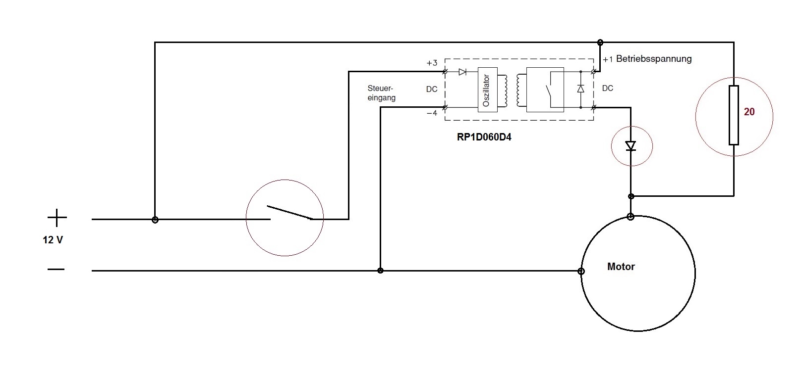

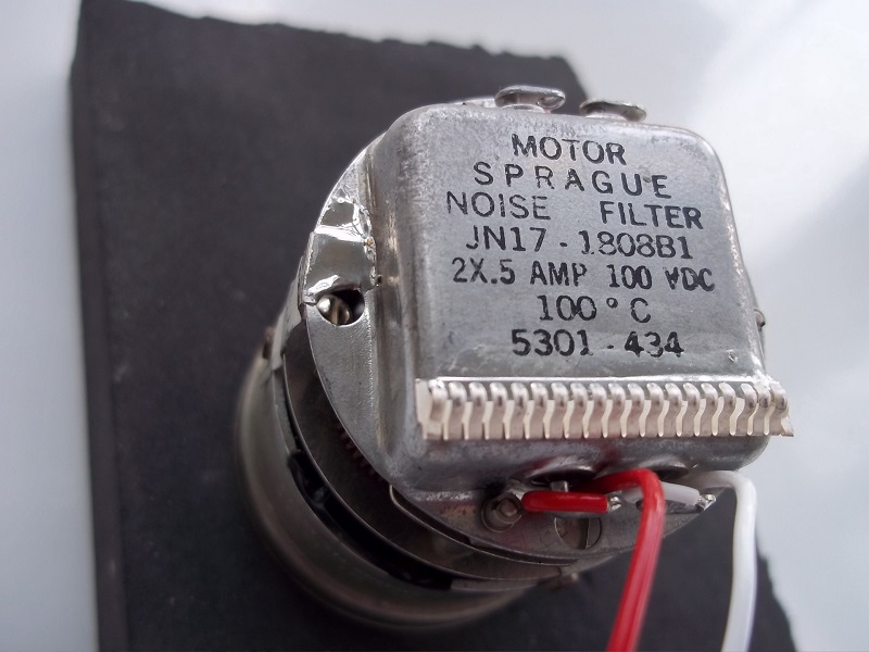

Das Grundkontaktmaterial ist in ausreichender Stärke vorhanden. Die Hartgoldschicht fehlt. Mich wundert auch der schnelle Verschleiß. Hier mal Anschlussplan des Motors. ( Der Kontakt steuert wohl nur den Kollektor, als ca. 1/2 der Leistung, dann ca. 25 mA) Dazu noch die Patentschrift des Motors. Hat der Statorwicklungen? (Meine Englischkenntnisse sind sehr bescheiden geworden). Wenn das passt, würde ich eine Fertiglösung verbauen. https://www.reichelt.de/halbleiterelais-1-polig-sil-gehaeuse-4a-60vdc-rp1d060d4-p79458.html?&trstct=pos_2 Passt das? Grüße Bernd

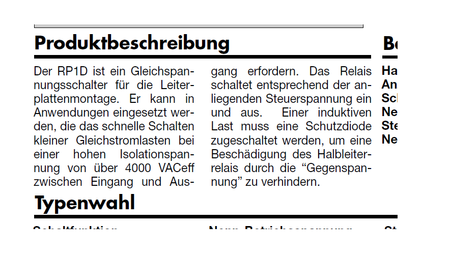

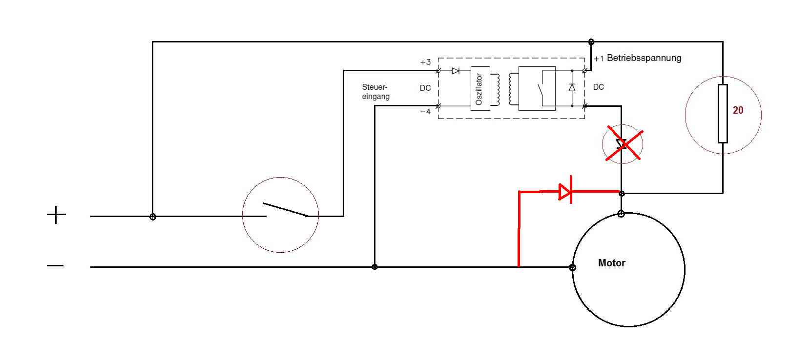

So müsste das doch gehen? Schutzdiode eingeplant. Der Widerstand (ganz rechts) ist halt vorhanden. Die 12 V sind nicht konstant, je nach Zustand der Batterie sind 13- 9 V möglich. Grüße Bernd
Bernd F. schrieb: > So müsste das doch gehen? Der "Oszillator" verwirrt mich, soll das ein Relais sein? Die Unruh willst du ja nicht lahmlegen?
Teo D. schrieb: > Bernd F. schrieb: >> So müsste das doch gehen? > > Der "Oszillator" verwirrt mich, soll das ein Relais sein? > Die Unruh willst du ja nicht lahmlegen? Nein, das ist nur das Schaltbild aus dem Datenblatt von dem Relais. https://www.reichelt.de/halbleiterelais-1-polig-sil-gehaeuse-4a-60vdc-rp1d060d4-p79458.html?&trstct=pos_2 Grüße Bernd
Die Schutzdiode würde ich ÜBER den Motor legen, nicht IN den Strang.
Teo D. schrieb: > Die Schutzdiode würde ich ÜBER den Motor legen, nicht IN den Strang. ??? Bernd

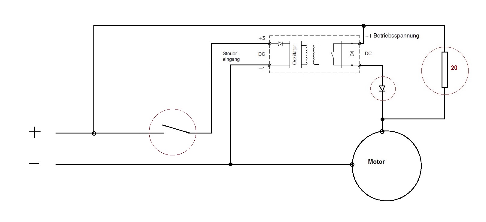

So.
Teo D. schrieb: > So. Verstanden. Aber hilft die Postion dem Relais? Wohl schon, wenn die Spannungsspitze bei Auschalten des Motors so vernichtet wird, passt das. Grüße Bernd
Bernd F. schrieb: > Verstanden. Aber hilft die Postion dem Relais? Der induzierte Strom, muss dann durch Motor und Diode, wird vernichtet. Bei deiner Version entsteht eine hohe Spannung, die dann vom Rest der Schaltung geschluckt werden muss.
Teo D. schrieb: > Bernd F. schrieb: >> Verstanden. Aber hilft die Postion dem Relais? > > Der induzierte Strom, muss dann durch Motor und Diode, wird > vernichtet. Bei deiner Version entsteht eine hohe Spannung, die dann > vom Rest der Schaltung geschluckt werden muss. Alles klar, jetzt besorge ich mir mal das Relais. Die Diode? Irgendwas aus dem Fundus? Grüße Bernd
Bernd F. schrieb: > Die Diode? Irgendwas aus dem Fundus? Ja, zB. 1n4841 reicht reicht locker. Eine 1n400x ging aber auch.

Heute habe ich das Halbleiterrelais eingebaut. Erst mal hat nichts funktioniert? Dann mal genau geschaut. Die Kabelfarben wechseln zwischen Anschlussblock und Motor (Rot auf Schwarz usw.) Am Motor ist Rot dann Minus. Und Plus liegt auf Masse. (Die spinnen die Amis) Nachdem ich dann alles umklemmt hatte, gab es etwas magischen Rauch. (Ich hatte vergessen die Schutzdiode andersrum einzulöten). In weiser Voraussicht hatte ich mir gleich 5 Stück bestellt. (Kann man immer mal brauchen). Nun läuft das perfekt. :-) Viele Grüße Bernd
