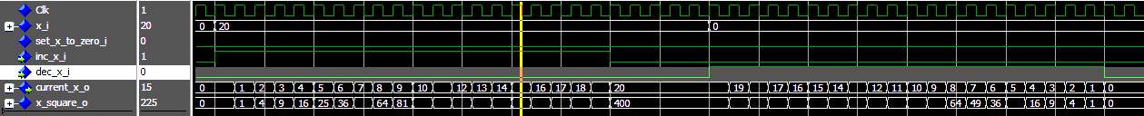

Anbei für den Anwendungsfall De-linearisierung-Inkrementalgeber (wozu
ich Poti zähle) ein passender Quadrierer.
Dieser Quadrierer hat keinen Eingangsvector für das Argument x sondern
zwei Steuersignale für Inkrement, Dekrement und 0-Setzen. Quadrierung
erfolgt auf Basis einer Taylerreihenentwicklung von x**2 und kommt daher
mit einem simplen Adder aus. Dazu kommen noch counter für X und die 2
Vergleicher für ein Poti.
Beim "Start" des FPGA ist der Quadrier erstmal auf 0 zu setzen, dann
wird solange inkrementiert bis die aktuelle Potipos beim Start erreicht
wird. Braucht bei typischen Werten von 1024 Positionen fürs Poti und
wenigen MHz FPGA-Takt keine milisekunde. Danach wird innerhalb eines
Taktes für jedes Inkrement das Quadrat rausgeschmissen.
Der Code ist noch nicht richtig rund, insbesonders bzgl einstellbare
bitbreite, auch Optimierungspotential ist noch nicht komplett
ausgeschöpft.
Für komplexere Poti-Hüllkürven, sollte man IMHO auf B-Splines statt
hoch-gradiger (n>2) Polynome zurückgreifen.
http://www-lehre.informatik.uni-osnabrueck.de/~cg/2000/skript/7_4_B_Splines.html
Da kommt dann ein kleine RAM für die Koeffizenten der einzelnen Splines
hinzu.
