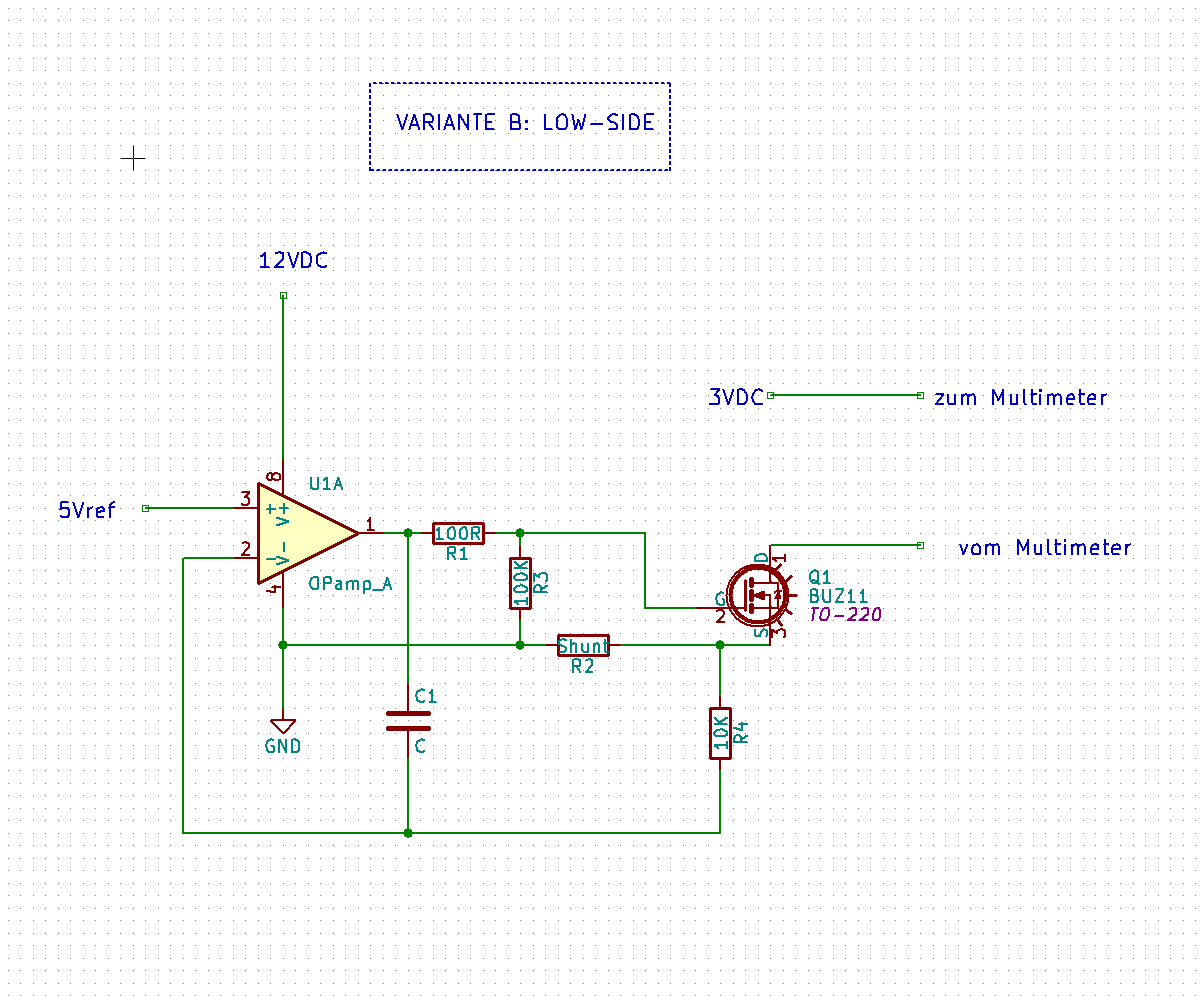

nachdem ich heute ne Weile lang Messdaten aufgneommen habe hinsichtlich
des Stromflusses über einen Widerstand und dessen Erwärmung als auch die
Umgebungstemperatur, wüsste ich gerne, ob es eine für mich als Anfänger
durchschaubare Methode gibt, eine temperaturkompensierte Stromquelle
sowohl für Wechselstrom als auch für Gleichstrom aufzubauen.
Interessant wären für mich als Grenzwerte 3A und 1mA - was dazwischen
liegt müsste ich dann ja auf die selbe/ähnliche Weise aufbauen können.
Zwar habe ich schon von einzelnen Bausteinen gelesen, die
temperaturkompensiert z.B. 100µA bereitstellen, aber die von mir
gewünschten Ströme liegen da doch ne Hausnummer drüber.
Oder bleibt mir da nichts anderes übrig als selbst die
Temperaturkompensation über meine Widerstände vorzunehmen?

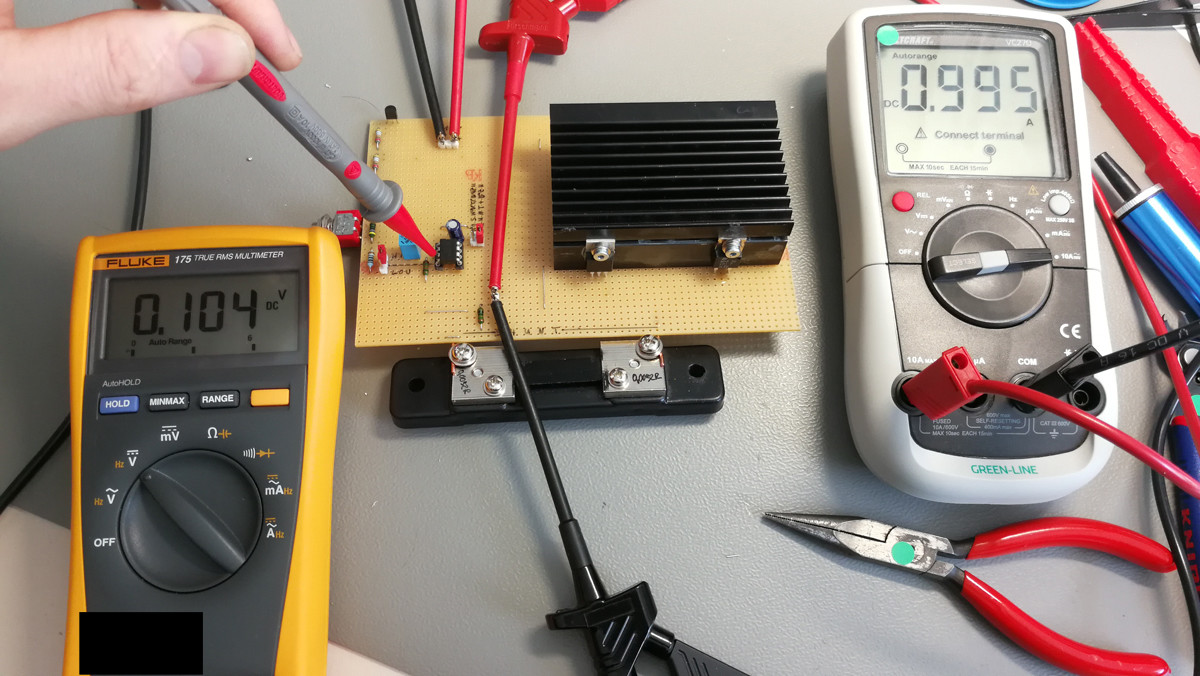

Mein Anwendungsfall ist der Abgleich von Multimetern. Somit muss ich
also einen vorgegebenen Strom (AC&DC) messen und die Abweichung
vergleichen.
Ich dachte, dass ich einfach einen Widerstand nehmen kann und dieser
nach einigen Stunden ein thermisches Gleichgewicht einstellt und ich
konstante Werte erhalte. Leider habe ich bei 6VAC aber dennoch große
Stromschwankungen von etwas über 1%. Wenn man nun noch die Tolleranzen
des Multimeters hinzuaddiert, ist das doch ein relativ großer Bereich.
Als Schätzgerät hane ich hier ein Voltcraft VC270 im Einsatz. Klar,
nichts repräsentatives, aber ich vermute, dass der ADC im Betrieb nicht
ständig schwankt. Oder liege ich da falsch?

von Micha W. (azubi2017)
Als Anhaltspunkt:
Ich habe meinen Testaufbau um 9h in Betrieb genommen: 2,769A bei
6,201VAC.
1,5h später hatte ich eine Zunahme im Stromfluss: 2,787A bei 6,13VAC.
Ab etwa 14h (über 2 Stunden bis 16h betrachtet):
2,758A (0,46% Delta-I) bei
6,16VAC (0,32% Delta-U) während die
Raumtemperatur noch um bis zu 1,95% bei etwa 25.5°C schwankte.
Eine präzise Messreihe ist mir aktuell nicht mäglich, da ich leider nur
ein Stabthermometer und ein IR-Thermometer zur Verfügung habe. Alleine
beim IR-Thermometer reichen Bewegungen von 1-2mm aus, um das Ergebnis
enorm zu verfälschen.

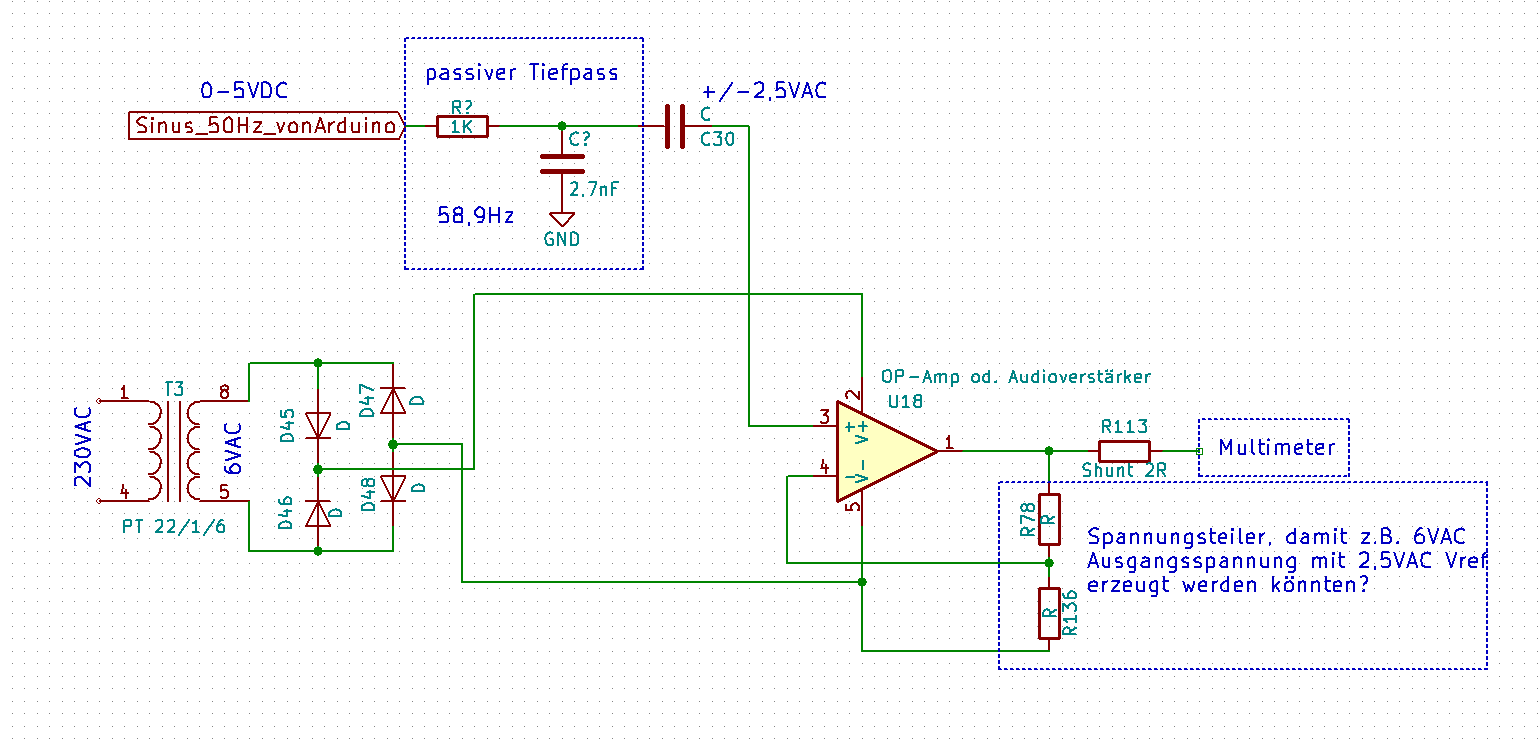

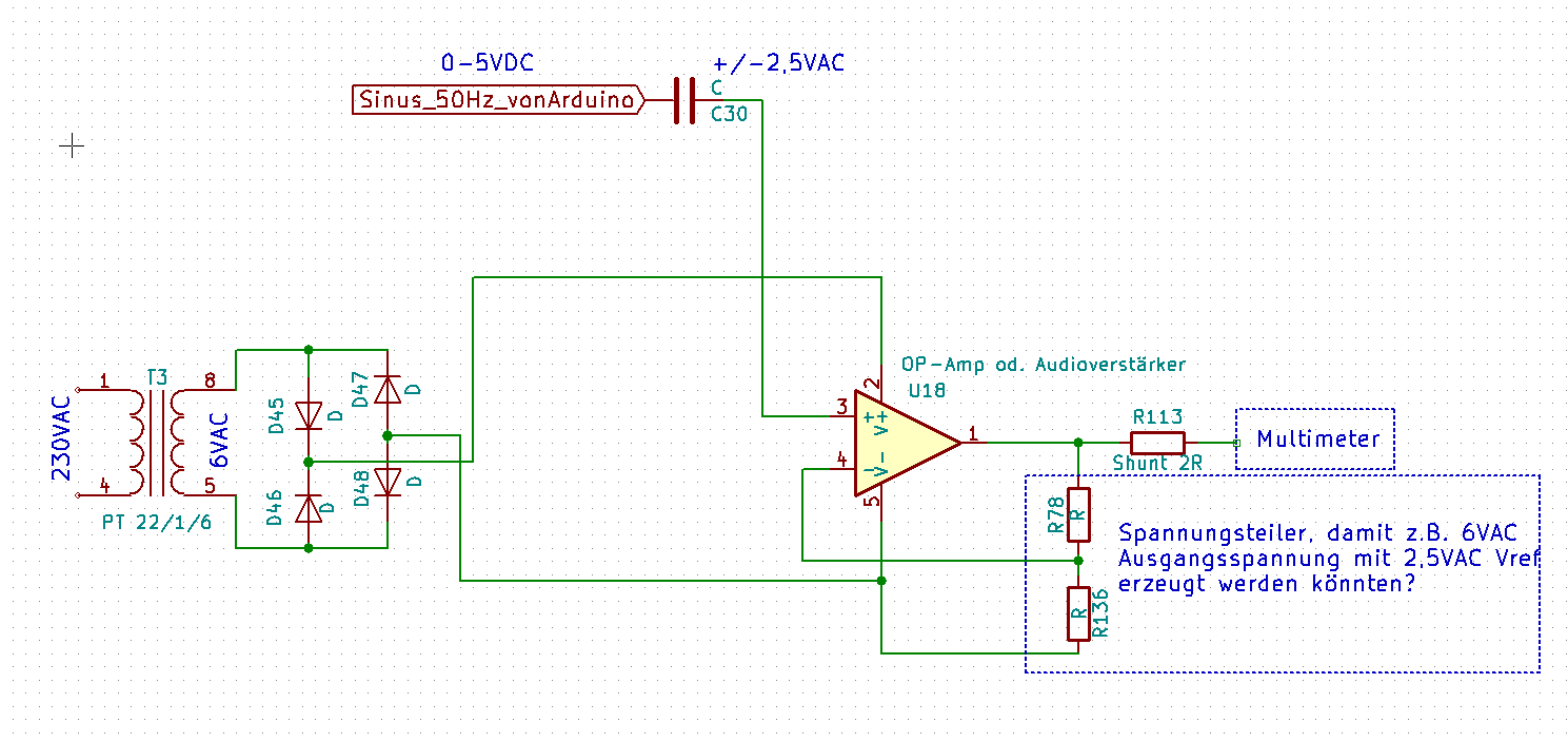

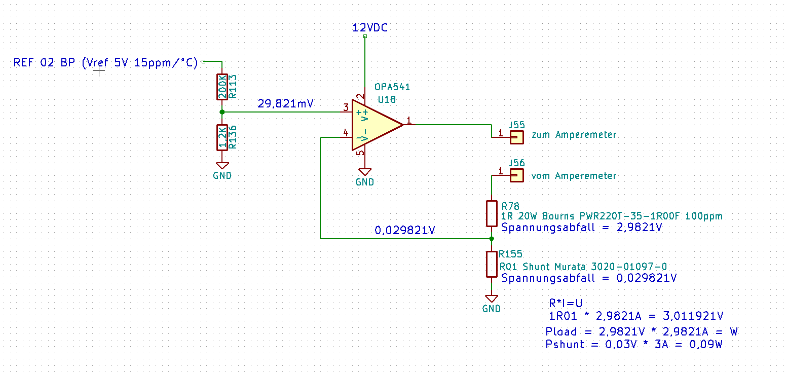

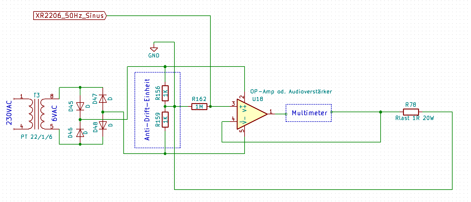

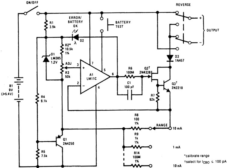

von MaWin (Gast)
Micha W. schrieb:
> ob es eine für mich als Anfänger durchschaubare Methode gibt, eine
> temperaturkompensierte Stromquelle sowohl für Wechselstrom als auch für
Du brauchst eine genaue (Wechsel-)spannung als Vorgabe und kannst dann
mit einem OpAmp genau den Strom durch die unbekannte Last fliessen
lassen, der sich an einem (Mess-)widerstand ergibt.
           Plus
Spannung --|+\
           |  >--Last--+
          Minzs  Messwiderstand
                      Masse

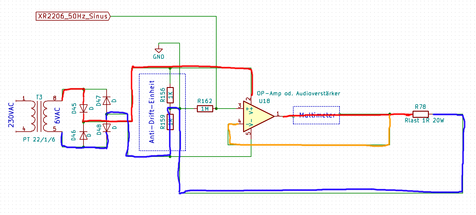

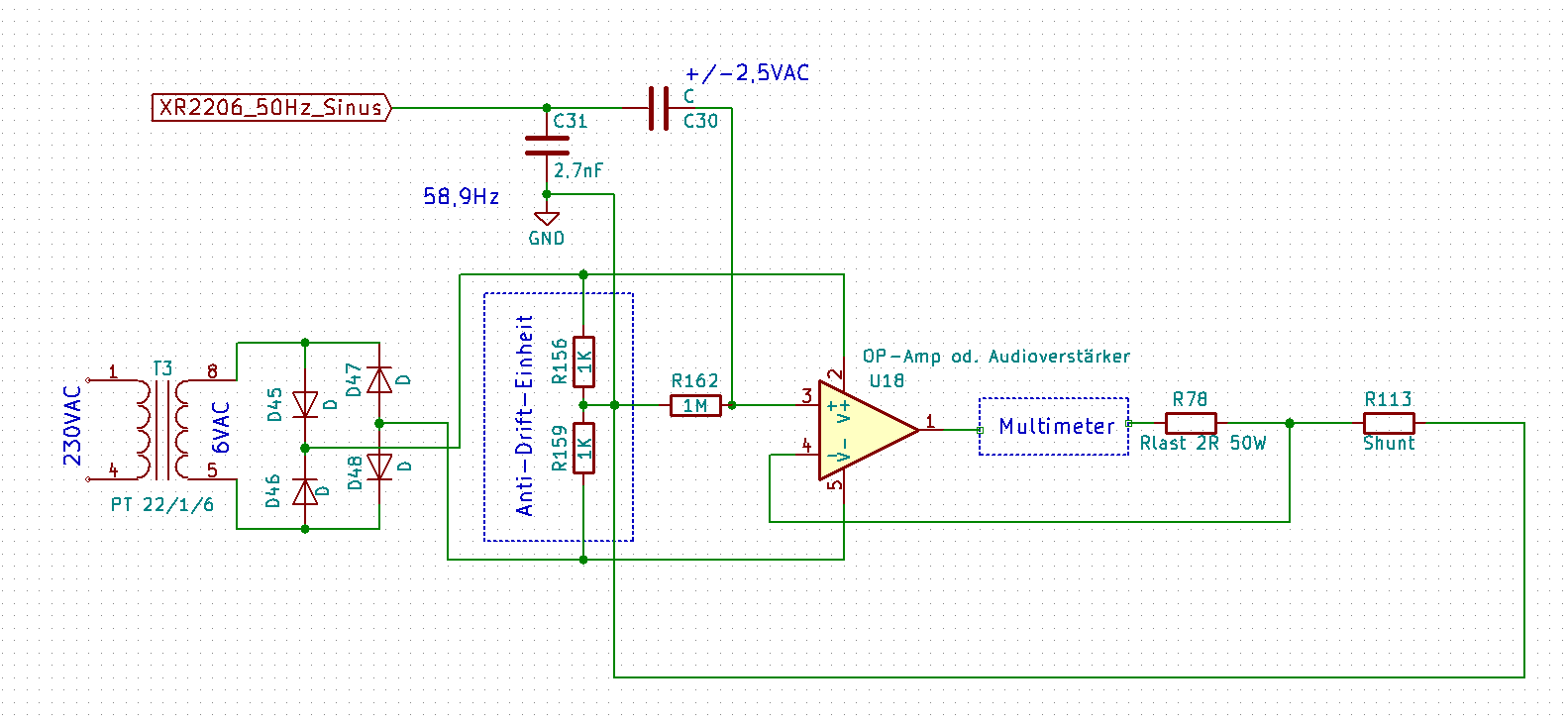

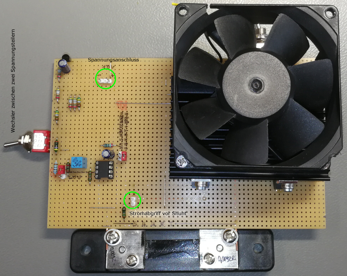

Meine Wechselspannung habe ich mit einem 6VAC 22VA Printtrafo erzeugt.
Damit bin ich zwar netzabhängig, aber ich hoffe, dass die
Spannungsschwankungen vernachlässigbar sind.
von Helmut S. (helmuts)
Netzspannung +/-10%.
Ich dachte du willst 1% oder besser Genauigkeit.
Der Klirrfaktor der Netzspannung ist im Prozentbereich, vor allem weil
durch die vielen Gleichrichter-Lasten(elektronische Geräte) ie Spitzen
der sinusförmigen Spannung abgeflacht sind.

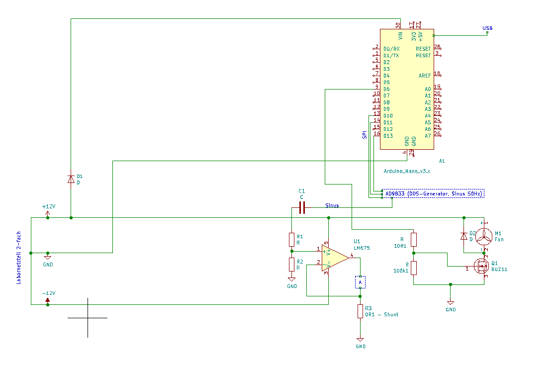

Hmmm....gibt es denn ne sinnvolle Möglichekeit den Printtrafo doch noch
sinnvoll für diesen Zweck zu nutzen?
Bei OP-Amps denke ich auch eher an den Bereich weniger mA, nicht an 3 A.
Wobei ich bestimmt abklären kann, dass ich im 6VAC-3A-Messbereich
größere Tolleranzen akzeptieren kann. Vermutlich sind die Werte im 6VAC
mA-Bereich kritischer.

von Philipp C. (e61_phil) Benutzerseite
Im Manual des Valhalla 2500 sind auch Prinzipschaltungen zu sehen. Ggf.
kannst Du Dir da etwas abschauen.
> 1mA und 3A dazwischen liegt ein Faktor von 3000 beim Strom aber ein
> Faktor von 9 Mio. bei der Leistung (P=I*I*R).
> Thermisch macht das einen merkbaren Unterschied aus. :)
Jupp, bei meinem Versuchsaufbau musste ich meinen Widerstand für die 3A
auf nem großen Kühlkörper mit Wärmeleitpaste platzieren und auch noch
nen Lüfter anklemmen.
> Wenn Du die Eckdaten in Form der Genauigkeit der Stromquelle
> spezifizierst ergibt sich daraus, ob und wann der Temperaturkoeffizient
> eine Rolle spielt.
> Eventuell geht das Ganze ganz ohne Temperaturkompensation.
Puh, schwer zu sagen. Ich hab dazu keine genauen Vorgaben bekommen.
Letztendlich hab ich meinen Versuchaufbau zwar mit nem Voltcraft VC270
gemacht (weil ich davon zwei zur Verfügung hatte und somit Spannung und
Strom dokumentieren konnte), aber final sollen Fluke 175/179 damit
verglichen werden.
> Justieren oder Kalibrieren von Multimetern?
> Was für Multimeter? Welche mit 2000 Counts oder 6,5-stellige?
Fluke 175 und Fluke 179. Es soll kalibriert und nicht justiert werden.
> Ist das Deine Referenz?
Nein, die Referenz später ist ein hochpräzises und justiertes Messgerät.

Eine Stromquelle zu bauen, die von einem Operationsverstärker geregelt
wird, ist vom Schaltungsprinzip her ganz einfach.
Ich muss aber zugeben, dass ich bei meinem angepassten Nachbau nur
kleine Ströme getrieben habe, mit 3A habe ich noch keine Erfahrung.

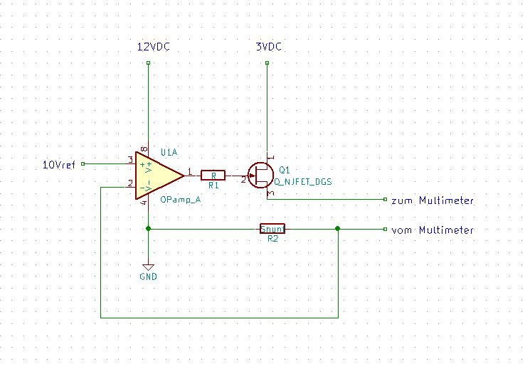

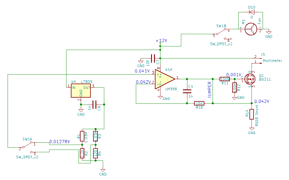

Hmmm....also hab ich das so richtig verstanden?
Nun ist es so, dass ich generell 12VDC zur Verfügung habe (hinter einem
Schaltnetzteil), dann habe ich 10Vref als Referenzspannung und möchte
über einen Buck-Converter die 12V auf 3V runterregeln, damit ich nicht
so viel Verlustleistung habe (und besser die Abwärme abführen kann).
Welche Art von Transistor schlägst du in diesem Fall vor?
Ein P-Channel Mosfet würde eher das Gegenteil bewirken, es sei denn, man
schaltet ihn invertiert.
Ein N-Channel Mosfet wäre eher lowside geeignet. Kann ich einfach nen
N-Channel nehmen und ihn zwischen Multimeter und Shunt klemmen?
Wenn ich nun die 3VDC als Spannung für die Strommessung wähle, ereicht
ich jedoch nie die 10Vref und somit wäre der Fet dauerdurchgeschaltet?
Also muss ich in diesem Fall die 12VDC vom Schaltnetzteil nehmen, hätte
aber damit auch eine enorme Abwärme bei angedachten etwa 3A Stromfluss.
Mit meinem jetztigen Kühlkörper ist es grenzwertig ca. 18W abzuführen,
fast das Doppelte werd ich so nicht hinbekommen.
Bleibt also übrig eine kleinere Referenzspannung zu wählen.
Wie bestimme ich jetzt die Größe des Shunts?

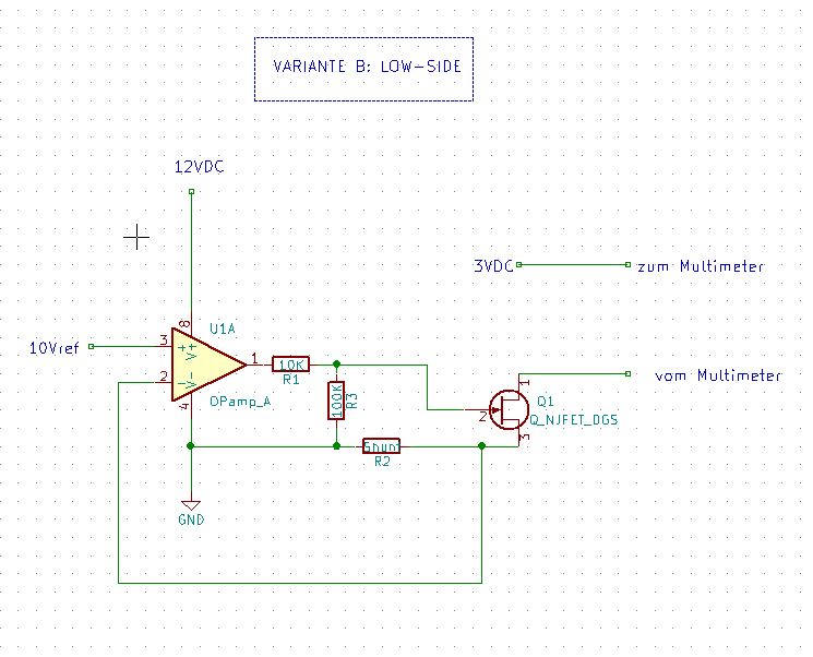

Hier noch kurz ne B: Low-Side
Wenn ich low-side regele, könnte ich nen einfachen P-Channel Mosfet
(z.B. Buz11) nehmen.
BUZ11 ist ein N-Kanal, aber den brauchst Du hier auch.
Deine zweite Variante würde ich nehmen. Allerdings werden wohl so 100R
vom Op Ausgang gegen das Gate reichen. Vom Shunt gehst Du dann mit einem
Widerstand auf den negativen Eingang. Zudem kommt noch ein Kondensator
vom Opausgang an den negativen Eingang. Die Schaltung wurde hier sicher
schon x mal hoch und runtergekaut.
Das Ganze taugt aber nur für DC. Für AC brauchst Du so etwas wie Mawin
vorschlug, bzw. so etwas wie den Valhalla 2500. Im Handbuch ist nicht
nur der Schaltplan sondern auch eine Prinzipskizze.
Achja, die Referenzspannung muss natürlich der Shuntspannung
entsprechen. Die muss also kleiner gewählt werden.

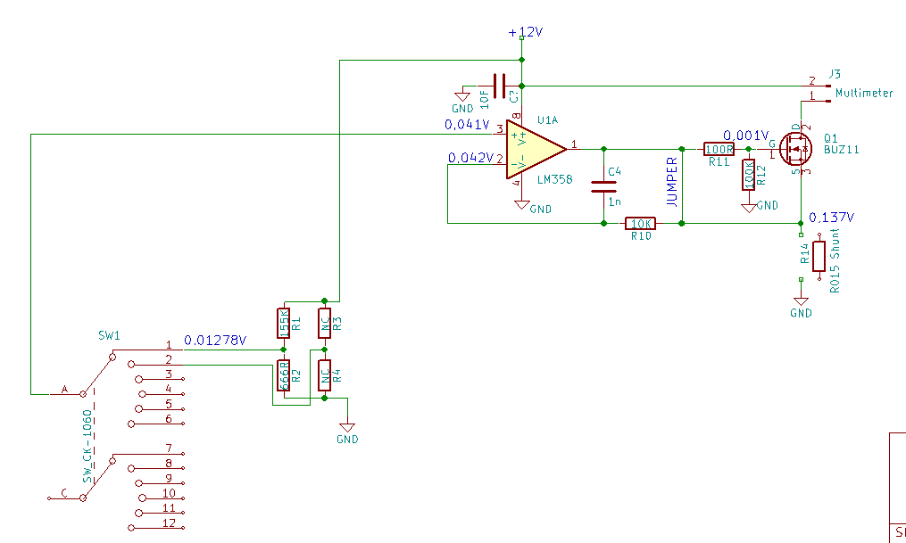

Oh, natürlich meinte ich N-Channel...
Unter welchem Suchbegriff find ich diese Stromregelung denn, wenn die
heir schon so oft durchgekaut wurde?
Ich versteh noch nicht so ganz warum der OP-Amp nachregelt. Ich
verstehe, was er bewirkt, aber noch nicht so ganz, wie er das vergleicht
(ist mehr Interesse, für nen funktionierenden Aufbau muss ich das ja
nicht wissen).
Ich hab noch Referenzspannungen für 2,5V und 5V gefunden.
Entweder LM 336 D5,0 (5V)
oder
LM 285-Z2,5 (2,5V)
Ich weiß aber noch nicht, wie ich C1, R4 und den Shunt R2 dimensionieren
müsste im Testaufbau.
Shunt verbinde ich mit nem möglichst kleinen Widerstand (0,15Ohm oder so
in der Größenordnung).

Woher bekomme ich denn eine "genaue" Wechselspannung?
Und gibt es überhaupt OPamps, die so einen starken Strom schalten
können?
Oder sollte ich das in diesem Fall nach dem OPamp mit einem jFet oder
einem Triac schalten?
https://www.mikrocontroller.net/articles/Konstantstromquelle
Und wenn Du ein bißchen hier im Form suchst finden sich auch einige
Threads.
Micha W. schrieb:
> Ich
Der OP sorgt dafür, dass die Spannung über dem FET die gleiche ist wie
über dem Shunt.
Die Kannst Du ja entsprechend runterteilen.
Fluke 5730A z.B. ;)
Für Deine Anforderungen wird es ein einfacher Funktionsgenerator wohl
auch tun.
> können?
Wahrscheinlich schon.
Für eine richtige bipolare Stufe wirst Du mehr als einen Transistor
benötigen. Das kann relativ aufwendig werden.
Willst Du nur bei 50Hz messen?
von Peter M. (r2d3)
Ja, wie in Deinem Bild.
Klingt gut.
Beispielsweise einen ganz normalen bipolaren.
Das Datenblatt des OPV sagt Dir, wieviel Strom er liefern kann.
Ja, genau.
Vollkommen korrekt.
Am Shunt soll bei Erreichen Deines Wunschstroms genau die
Referenzspannung am invertierenden Eingang des OPV anliegen.
Stromquelle oder "current source".
Das liegt an der Rückkopplung über die Spannung am Shunt.
> nicht wissen).
Die Interna eines Operationsverstärkers beherrsche ich nicht.
> oder
> LM 285-Z2,5 (2,5V)
Passt doch für den Anfang!
Ob R4 gebraucht wird oder nicht, kann ich Dir nicht sagen.
C1 muss man vielleicht ausprobieren.
Der Kern ist R2.
Nehmen wir einfach mal an, du hättest einen Shunt mit 0,15 Ohm.
Du schaltest Deine Stromquelle ein. Die Referenz beträgt nun 2,5V.
Was passiert nun?
Du hast ja eben schon beschrieben was passiert, wenn Deinem Transistor
nur 3V zur Verfügung stehen, bei einer 10V-Referenz.
Überlege, ab welchem Moment der OPV nicht mehr die Ausgangsspannung
erhöht, wie er kann. Was bremst ihn (unter Regelungsaspekten)?
Wenn Du R4 weglässt müsste C1 direkt gegen den sehr niederohmigen Shunt
arbeiten um eine Gegenkopplung zu erzielen.

von Peter D. (peda)
Für Wechselstrom brauchst Du einen Power-OPV.
3A ist ungünstig, da Multimeter meistens bis 1999 Anzeigebereich haben.
1,9A bringt daher eine höhere Auflösung.
Für 3A effektiv muß der OPV 5A schaffen, z.B. OPA541 (10A).
Für 1,9A reicht der LM675 (3A).
Als Shunt ein 4-Leiterwiderstand mit 10ppm/° oder besser, z.B.:
https://www.isabellenhuette.de/fileadmin/user_upload/AZ-H.PDF
Als Sinusgenerator ein MC mit DAC, der ne Tabelle ausgibt und kleiner
Tiefpaß.
Ein Transistorpärchen nachschalten geht auch.

3. Im DC-Part werde ich einen OP-Amp nutzen, um über meine
Spannungsreferenz eine stabile Spannung für den
Lastwiderstand zu erzeugen, damit ich möglichst wenig Schwankungen habe.
Da meine Spannungsreferenz relativ temperaturstabil sein wird, sollte
meine Nutzspannung auch stabil sein und
somit mein Strom nur noch vom Widerstand abhängen.
4. Im Beitrag Beitrag "Re: Genaue Stromquelle mit Temperaturkompensation" hat
MaWin hinter dem OP-Amp erst eine Last
und danach noch einen Messwiderstand eingezeichnet.
Sehe ich das richtig, dass die Last mein Lastwiderstand + Multimeter
wären, während der Messwiderstand ein
niedrigohmiger Shunt wäre?
In welcher Größenordnung sollte ich den Shunt/Messwiderstand ansiedeln?

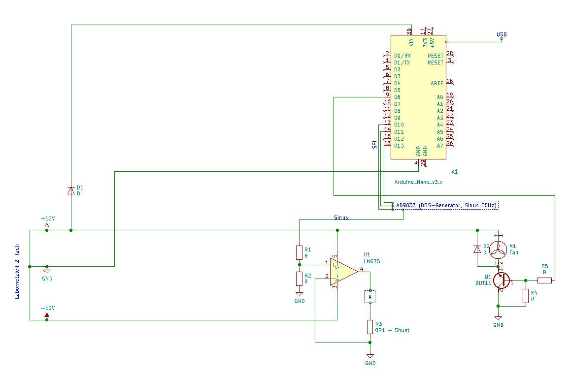

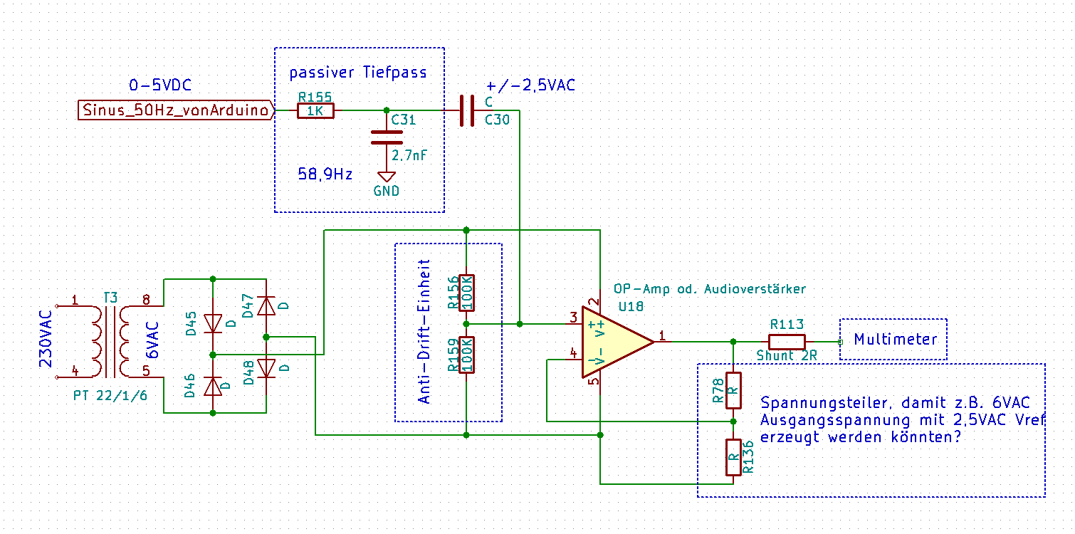

5. Für den AC-Stormpart hat Peter D.
(Beitrag "Re: Genaue Stromquelle mit Temperaturkompensation") hier
für 3A-VAC den 5A OPA541
oder für 1,9A den LM675
vorgeschlagen und als Sinus-Quelle nen
Arduino (der ne Tabelle abruft und über den DAC ausgibt) mit Tiefpass.
5. a) Könnte ich hier den Wechselstrom hinter meinem 6VAC 22VA
Trenntrafo abgreifen, über Dioden
gleichrichten, damit dann den OP-Amp speißen und ihn über einen
Kondensator vom DC-Anteil entkoppelt mit dem
Arduino-Signal füttern?
5. b) Mir ist noch unklar, wie ich in diesme Fall die Spannung
einstellen kann. Nutze ich die 5VDC vom Arduino, so kann ich bestenfalls
annähernd +/-2,5VAC als Sinus erzeugen. Auch bin ich hier dann in der
Präzision auf die Ausgangsspannung des Arduinos angewiesen.
Wenn ich nun 6VAC erzeugen möchte, könnte ich die Rückkopplung des
OP-Amps an den negativen Eingang mit einem
Spannungsteiler ebenfalls auf 2,5VAC absenken, analog zum DC-Part.
Wie könnte ich ein stabileres Eingangssignal als mit dme Arduino
erzeugen?
Wenn ich über den Spannungsteiler die Amplitude meiner Wechselspannung
nun frei bis zur Versorgungsspannung
regeln kann, könnt eich hier auch mit z.B. 3VAC arbeiten und als
Lastwiderstand den 100ppm-Widerstand meines
DC-Parts nutzen, hätte aber gleichzeitig weniger Abwärme.

Ich hab meine Skizze nochmal angepasst undnnen passiven Lowpass
eingezeichnet.
Wäre das ne geeignete Position für den Filter? Und wäre passiv
ausreichend oder sollte er aktiv sein?
Micha W. schrieb:
> minimale Schwankung von 2,615A auf 6,214A
> eingezeichnet.
Wie hoch ist denn Deine Samplefrequenz? Die Spannung sollte möglichst
spektral rein sein, also z.B. wirklich nur 50Hz und möglichst wenig
Oberwellen. Anderenfalls hängt es wieder stark vom Multimeter ab was
gemessen wird.
Werden die Oberwellen nicht durch den Lowpass-Filter rausgezogen?
"- der + Eingang deines Verstärkers im Schaltbild wird nur über einen
Kondensator angesteuert (hat keinen DC-Pfad). Das mag mit manchen
Audioverstärkern funktionieren. Mit den meisten Operationsverstärkern
wird es nicht funktionieren, weil der Eingangs-Biasstrom den Eingang auf
irgendwelche unerlaubten Werte zieht."

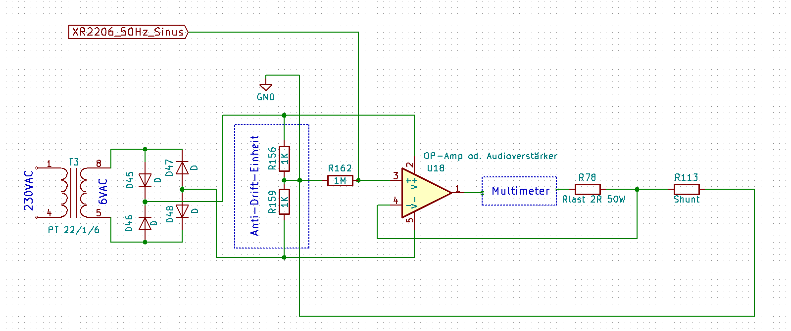

Könnte ich das denn so wie hier skizziert mit zwei Widerständen als
Anti-Drift-Einheit lösen?
Ab der Filtergrenzfrequenz beginnt lediglich die Dämpfung. Ob die dann
zB bei 100Hz schon ausreichen ist, ist fraglich.
Was sollte Deine Schaltung da nun eigentlich bezwecken? Entweder eine
Spannungsquelle mit dem eingezeichneten Teiler, dann brauchst Du den
Shunt doch gar nicht. Oder aber Du koppelt über den Shunt zurück, dann
brauchst Du diesen Spannungsteiler nicht.
C30 und Dein Anti-Drift-Teiler belasten zudem das Filter. Inveertierend
ist es ggf. einfacher.
Hmmm...also reicht ein passiver Filter eher nicht aus. Mit nem aktiven
Filter höherer Ordnung sollte die Abdämpfung gegen 100Hz+ aber effketiv
genug sein.
Auch sollte dann die Belasung von C30 weniger ins Gewicht fallen.
Den Shunt habe ich eingezeichnet, da ich den Strom messen möchte, nicht
die Spannung.
Die gesamte VAC-Strommessung soll über das 6VAC-Trafo laufen.
Die gesamte VAC-Spannungsmessung soll über das 230V Trafo laufen (wobei
ich mir da jetzt nochmal Gedanken mit meinen neuen Erkenntnissen machen
muss).
Wie meinst du das mit dem Rückkoppeln über den Shunt? Bzw.
"Inveertierend
ist es ggf. einfacher"?
Hinsichtlich der Samplefrequenz hab ich noch keine passende Information
gefunden. Zum Einsatz kommt ein AtMega2560 mit Arduino-Bootloader.
von Rainer V. (a_zip)
Hallo, ich wiederhole noch mal meinen Hinweis, dass du für ein Prüfgerät
ohne Referenzmessung ein hochpräzises Teil bauen mußt! Das schon
genannte "Unsicherheitsverhältnis von mindestens 1:4" bedeutet eben,
dass dein Gerät mindestens eine Genauigkeit von 0,25% mit einer gewissen
Langzeitstabilität haben muß. Ich denke, wenn du das aufgebaut und
kalibriert hast, ist Osterzeit...Wir mußten einmal ein
Wechselspannungssignal mit einer 4-20mA-Stromschleife übertragen. Es hat
mehrere Mann-Monate gedauert, bis eine akzeptable Genauigkeit der Kette
erreicht wurde. Ich kann also nicht verstehen, warum du dich so gegen
das Referenzgerät wehrst. Ein Funktionsgenerator mit dazu gebauter
Leistungsstufe und ein Labornetzteil wären dann alles, was du brauchst!
Gruß Rainer
von MaWin (Gast)
Micha W. schrieb:
> Mein Aufbau soll in regelmäßigen Abständen abgeglichen werden
> kann, um dann ohne das Referenzgerät eigenständig genutzt zu werden.
Vergiss es. Da deine Wechselspannungsquelle ein Netztrafo ist, schwankt
die Spanning mit der Netzspannung, also immer.
Deine Schaltung ist auch Murks. Man  nimmt KEINEN Spannungsteiler am
shunt sondern am anderen Dingang vom OpAmp, und das Messgerät kommt
nicht NACH dem shunt sondern davor. Einfach mal aufmerksamer abzeichnen
statt sdlber hinpfuschen.
Besorge dir eine amplitudenstabile 50Hz Sinusquelle, also ein DDS aus
Digitalgenerator und DAC der aus einer Referenzspannungsquelle versorgt
wird.
Wenn ich die Wechselspannung gleichrichte und mit Kondensatoren filtere,
hab ich erstmal eine symmetrische Spannungsversorgung für den OP-Amp.
Wenn nun der Ausgang vor dem Shunt an den invertierten Eingang
geschaltet wird ist dies doch die Rückkopplung, die das Signal in der
Amplitude an den nicht-invertierten Eingang anpasst, wenn ich das aus
dem DC-Beispiel oben richtig verstanden habe.
Wenn ich nun also ein amplitudenstabiles Eingangssignal habe und die
Ausgangsspannung über nen Spannungsteiler so eingestellt ist, dass sie
niedriger (z.B. 5VAC) als die Versorgungsspannung (6VAC) ist, dürfte es
doch egal sein, ob die Versorgungsspannung 6,1VAC oder 5,9VAC beträgt?
Das mit dem Spannungsteiler am Ausgang habe ich mir so überlegt, da im
Falle Arduino als Signalquelle das Eingangssignal bei 2,5VAC liegen
würde, während der Ausgang eine größere Amplitube benötigt.
Also würde man zunächst das Eingangssignal über einen weiteren OP-Amp
verstärken?
Was wäre denn so fatal an einem Spannungsteiler am Ausgang?
Eine vom Arduino unabhängige Signalquelle für die 50Hz wäre mir auch
lieber. Mir würde da nur ein XR2206 einfallen (ziemlich alt - aber grade
bei Reichelt gesehen, dass die den noch haben). Aber prinzipiell lässt
sich ein Sinussignal ja auch über nen NE555 erzeugen
(https://bastelnmitelektronik.jimdo.com/basteleien-ger%C3%A4te-und-schaltungen/schaltungen-mit-dem-ne555/sinuswellen-mit-dem-ne555-erzeugen/).
Spicht was gegen die NE555-Lösung? Oder gibts nen einfachen Baustein zur
Sinuserzeugung?
Ich wüsste nicht, womit ich ein DDS erzeugen könnte.
von Achim S. (Gast)
Diese Rückkopplung passt die Ausgangsspannung des OPV an den gewünschten
Wert an. Welcher Ausgangsstrom durch dein Messgerät fließt ist damit
noch ziemlich offen (und hängt z.B. stark vom Innenwiderstand des
jeweiligen Messgeräts ab). Du hast damit keine Stromquelle gebaut
sondern eine mäßige Spannungsquelle mit 2Ohm Innenwiderstand.
Nur wenn du den Spannungsabfall am Shunt alleine (also nicht am Shunt
plus weitere, unbekannte Lasten) rückkoppeln würdest ginge das
wenigstens prinzipiell in Richtung Stromquelle. Das wäre z.B. der Fall,
wenn der Shunt mit einem Ende an Masse hänge würde.
Deswegen gab es ja auch von anderen den Vorschlag, erst mal mit einem
(gekauften) Funktionsgenerator zu arbeiten.
Auch ich würde dir dringend empfehlen, nicht alles auf einmal selbst
bauen zu wollen sondern funktionierende Geräte zu nehmen und dann
Schritt für Schritt Einzelaspekte deines Aufbaus umzusezten.
Also z.B. nimm einen Funktionsgenerator und ein Labornetzteil und
arbeite erst mal an der verbleibenden Schaltung um daraus eine
AC-Stromquelle zu machen. Damit hast du immer noch genügend Probleme
übrig, an denen du dich abarbeiten kannst.
Denn im Augenblick kratzt du in sehr vielen Bereich noch total an der
Oberfläche, wo ein wesentlich tiefergehendes Verständnis nötig wäre, ehe
dein Projekt ansatzweise funktionieren kann. Wenn du alles auf einmal
selbst stricken willst, ist meiner Meinung nach die Gefahr groß, dass am
Ende gar nichts funktioniert. Auch die Diskussion hier im Forum dreht
sich bereits um zu viele Einzelaspekte von zu vielen unterschiedlichen
Schaltungsvorschlägen, als dass damit noch alle wichtigen Punkte sauber
genug herausgearbeitet würden.
von Peter M. (r2d3)
Gar nichts. Deine Schaltung kann aber nicht gleichzeitig Spannungs- und
Stromquelle sein.
Als Spannungsquelle braucht sie keinen Shunt.
As Stromquelle braucht sie keinen Teiler hinter dem OP-Ausgang, dafür
aber muss der Shunt in der Regelschleife liegen, ansonsten bestimmt nur
der Shunt im Multimeter und der Widerstand der Multimetersicherung den
Stromfluss.
Auf der Sekundärseite Deines Trafos fehlt die Masse. So fehlt denn auch
dem Arduino-Signal der Bezug und Dein Multimeter kann auch nicht richtig
angeschlossen werden.
Ich würde zuerst einmal eine Schaltung für DC zeichnen, die sowohl
Spannung als auch Strom messen kann.
Ah, okay, dann liegt da mein Verständnissproblem.
Ich dachte, der OP-Amp wird als Spannungsquelle genutzt und über meinen
Lastwiderstand regele ich dann den Strom, da die Spannung konstant ist.
Okay, ich hab nochmal nach deinem Hinweis gesucht, aber die einzige
Frage, die ich finden kann, ist die nach der Genauigkeit.
Ich hab die Skizze nochmal überarbeitet und beim Googeln habe ich
gesehen, dass an der Stelle, an der ich R156 und R159 nutze, andere
Kiondensatoren einsetzen.
Mir fällt nicht ein, wie ich anderst einen Massebezug herstellen könnte
ohne die symmetrische zu einer unsymmetrischen Spannungsquelle zu
transformiere.
Auch habe ich mein Rlast und Rshunt nochmal überdacht hinsichtlich
deiner Anweisung von oben. Mit ist allerdings nicht klar, wo im Falle
der Wechselspannung der Shunt hinführen sollte.
Durch die Verwendung des XR2206 als Sinusgenerator kann ich mir
vermutlich auch den Tiefpass sparen, da der THD-Wert bei 0,9% liegt.
Allerdings fehlt mir eine Grundlage, um das bewerten zu können.
Weiterhin hat der XR2206 den Vorteil, dass ich nicht an die 5VDC des
Arduino gebunden bin. Man kann den IC auch mit Wechselspannung
einsetzen. C30 entfällt damit ebenfalls.
PS: Sorry für den Mehrfach-Bindanhang...ich hab noch nicht rausgefunden,
wie ich das hier wieder löschen kann. Das letzte Bild ist das richtige
Und Du meinst, Du kannst Deine x Ampere durch 1k fließen lassen?
Die Dimensionierung stimmt noch nicht. Aber lieg ich mit den beiden
Widerständen R156 und R159 richtig?
Theoretisch müssten die dann auch je 1R betragen. Aber damit würde ich
meine Sekundärseite enorm belasten. Ganz zu schweigen von der Abwärme.
Zeichne Dir doch mal den Strompfad ein für meinetwegen +1A und den für
-1A.
Beitrag #5530286 wurde von einem Moderator gelöscht.
von Peter M. (r2d3)
Es würde sich empfehlen, eine echte symmetrische Spannungsversorgung zu
bauen. Das geht auch mit nur einer Sekundärwicklung.
Nach der Gleichrichtung musst Du lediglich noch zusätzlich puffern - und
Dein "Symmetrierspannungsteiler" ist überflüssig.
Entschuldige Philipp, wollte nicht Deinen didaktischen Ansatz
kaputtmachen.
So würde ich das etwa sehen. Nur dass der 1K damit zu 1R werden müsste.
Somit hätte ich bei 6V 2R als Verlustleistung.
Dann sollte ich das Trafo anderst dimensionieren oder die Widerstände so
wählen, dass insgesamt kleinere Ströme fließen.
Bei den großen Strömen würde ich da nicht versuchen Masse mit einem
Puffer zu machen.
Es ginge auch symmetrisch mit einer Wicklung, aber das ist am Ende
hierfür alles Murks. Du brauchst ein vernünftiges Netzteil mit
ordentlicher Symmetrischer Versorgung. Dann fließen auch keine großen
Ströme durch Dein Symmetrierglied.
Überlege Dir doch mal was mit Deiner Masse passiert, wenn da 1A
reinfließt. Selbst bei 1R. Mit "genau" hat das alles dann nichts mehr zu
tun.

So, erstmal zum Referenzgerät, das ist ein Wavetek 1271.
Ich hab mich jetzt mit der Konstantstromquelle befasst und das versucht
auf meinen Gleichstromfall anzuwenden. Ich hoffe, dass ich das jetzt
richtig verstanden habe (siehe Anhang) ;)
Nachdem ich mir auf der Webseite eines Distributors ein paar
Shuntwiderstände angesehen hatte, war mir dann auch klar, wie der
Kommentar oben hinsichtlich der Erwärmung des Messwiderstands gemeint
war.
Sehe ich das richtig, dass die Erwärmung des Lastwiderstands in diesem
Szenario keine Rolle mehr spielt?
Den hier hab ich jetzt mal als Shunt rausgepickt:
https://de.rs-online.com/web/p/shunts/8103261/

Irgendwie hab ich n schlechtes Gefühl ohne den Lastwiderstand -
Kurzschlussgefühle. Und z.B. im Beitrag von MaWin oben ist der doch
quasi auch als Last eingezeichnet
(Beitrag "Re: Genaue Stromquelle mit Temperaturkompensation").
Kann ich den Lastwiderstand einfach komplett weglassen?

Wie ich aus Deiner Schaltung entnehme, hast Du weder den Elektor-Artikel
beschafft, noch den benannten Abschnitt in Art of Electronics gelesen.
Den Regelkreis hast Du wohl nur zum Teil verstanden.
Wozu ein Spannungsteiler aus R78 und R155?
Welche Rolle hast Du R78 zugedacht?
Nachtrag:
Sehe gerade Deinen Beitrag.
Überlege Dir mal, ob es da nicht etwas gibt, was einen Kurzschluss
verhindert!
Ja: die Erwärmung des Lastwiderstands ist weitgehend egal (solange
nichts durch die Hitze kaputt geht). Die Erwärmung des Messwiderstands
ist dagegen kritisch, wenn du genau messen willst. Sitzen beiden
Widerstände nahe beieinander, kann der Messwiderstand auch ungewollt vom
Lastwiderstand beheizt werden. Nutzen wird dir der Lastwiderstand außer
der unnötigen Heizleistung eigentlich auch nichts.

Dieser Messwiderstand hat 4 Anschlüsse (die man für hohe Genauigkeit
auch alle benutzen sollte). In deinem Schaltplan sind davon nur zwei zu
sehen.
Das Grundprinzip ist richtig, die praktische Ausführung wird aber so
nicht funktionieren. Der OPA541 kann die 30mV am Eingang nicht
verarbeiten, wenn die negative Versorgung auf Masse liegt. Der
entsprechende Parameter im Datenblatt ist input common mode voltage
range.
Die positive Versorgung des OPV ist für diese Anwendung ungünstig hoch:
der OPV muss die volle Differenz zwischen den 12V und den 3V am Ausgang
verbraten. (12V-3V)*3A=27W. Da musst du den OPV schon sehr gut kühlen,
damit er nicht abraucht.
> Kurzschlussgefühle.
Auch im Kurzschlussfall regelt Deine Stromquelle. Wenn Du Dich dann
besser fühlst kannst Du ihn auch drin lassen ;)
> range.
Was bedeutet, dass die ausgehende Spannung und der resultierende Strom
größer sein werden.
Zwar wird die Spannung am invertierenden Eingang größer sein als am
nichtinvertierenden Eingang des OPV, aber der OPV schafft es nicht,
herunterzuregeln.
Das Problem löst man eher nicht mit einem Lastwiderstand, sondern einer
symmetrischen Stromversorgung.

Die negative Versorgungsspannung des OPA541 wurde ja bereits erwähnt.
Der Rest ist ebenfalls Murks:
Ebenso benötigst du einen weiteren Servoverstärker, da die Erwärmung des
OPA541 dir Deine Genauigkeit wieder deutlich zunichte macht.
Auch ein extrem großer KK kann das nicht rausreissen.
Was dann letztlich dazu führt, das man die Endstufe günstiger diskret
aufbauen wird, aber das ist diskutabel.

Hoffe, dass der Stein dir nicht auf die Füsse knallt:-) Also du hast
verstanden, dass du da überhaupt keinen Lastwiderstand brauchst!? Die
Stromquelle liefert dir von Kurzschluss bis zu einem gewissen
Max-Widerstand die eingestellten xy mA. Und jetzt kannst du
weitermachen.

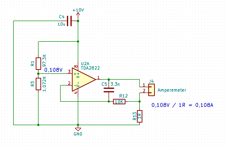

So, ich hab jetzt nochmal einige Sachen nachgelesen und eben mal zum
Testen ne kleine DC OP-Amp-Schaltung aufgebaut. Eigentlich wollte ich
eine Konstantstromquelle bauen...aber irgendwie schätze ich, dass ich
ein Schwingen produziert habe.
Zunächst einmal kann ich 0,0mA messen. Nach 5-10 Sekunden schwankt mein
Widerstandswert dann zwischen 0,1-0,7mA und gelegentlich gibt es
Ausbrüche bis zu einigen mA.
Zum Einsatz kommt ein TDA2822.
Ich schätze, dass das Problem durch das Feedback über R12 und C5
zustande kommt.
Ich probier damit jetzt mal weiter rum, ob ich das irgendwie stabil in
den Griff bekomme.
Unter
https://www.mikrocontroller.net/articles/Konstantstromquelle#Konstantstromquelle_mit_Operationsverst.C3.A4rker_und_Transistor
(okay, zugegebenermaßen, ich hab den FET am Ausgang jetzt weggelassen -
wird das mein Problem sein?)
steht "Durch Rechnung oder Probieren muss der richtige Wert für R1 und
C1 gefunden werden".
Wie kann ich denn R1 und C1 (bzw. in meine Skizze R12 und C5) bestimmen?
von Purzel H. (hacky)
> TDA2822
Das ist aber ein Audioverstaerker. Ist wahrscheinlich gar nicht bis DC
spezifiziert. Denk ich.
Audioverstaerker arbeiten ueblicherweise in Brueckenkonfiguration. Das
geht hier auch nicht.
von Peter M. (r2d3)
Ich weiß nicht, ob der TDA2822 für DC geeignet ist.
Der nennt sich "Dual Power Amplifier", wohl spezialisiert für
Audio-Verstärkung.
Du bräuchtest für Deine Versuche einen ganz normalen
Operationsverstärker, der entweder bis 0V herunterkann oder halt
möglichst nahe.
Wenn Du z.B. den LM358 nimmst: Der kann von 0V bis V+ - 1,5V!
Bei anderen OPVs, die nicht bis auf 0V herunterkönnen, kannst Du an den
Ausgang eine oder mehrere 0,6V-Dioden oder eine rote oder grüne LED
hängen.
Dann ist der OPV nicht gezwungen, an seine untere Grenze zu fahren, die
Dioden vernichten die überflüssige Ausgangsspannung.
Das geht in Deiner Variante mit OPV-Direktansteuerung nur im Rahmen
dessen, was die Dioden an Strom auch vertragen.
Die Spannung, die an den Dioden verloren geht, reduziert natürlich die
maximale Ausgangsspannung, aber bei Ansschluss eines Multimeters mit
niederohmigen Shunt ist das kein Problem.
Also jetzt wieder DC-Stromquelle...und ja, der TDA2822 ist nicht für DC
geeignet. Es ist ein "IC AMP AUDIO PWR 3.2W STER 16DIP". Wenn du jetzt
aber im Datenblatt vielleicht eine empfohlene Beschaltung findest und
die Nachbaust und dann mit einem Frequenzgenerator ein 50Hz-Signal
einspeist, dann hast du eine AC-Stromquelle, mit der du experimentieren
kannst. Oder du setzt einen OPV, wie oben gerade empfohlen, ein und
kannst mit DC arbeiten.
Gruß Rainer
Ah, danke für die Info.
Ich dachte bisher immer, dass das OP-Amps mit Stärke im Audiobereich
seien.
Ich hab leider zu Hause nur den TDA2822, n paar LM1458N, nen LM386L und
LM393N. Sieht eher so aus als wären die allt nicht dafür geeignet.
Hättet ihr ne Empfehlung, was ich mir da sinnvollerweise bestellen
sollte?
Den LM358 nehm ich schonmal in die engere Auswahl ;)
Den Funktionsgenerator bestell ich mir dann auch gleich mit, dann kann
ich den TDA2822 für AC testen.

Sodala, ich hab jetzt mal nen LM358 und nen BUZ11 genommen und nen
Testaufbau auf ner Lochrasterplatine gemacht.
Wenn ich den OP-Amp ohne BUZ11 betreibe, habe ich am non-invertierten
Eingang 0,041V anliegen, während am Output und am invertierten Eingang
0,042V anliegen. Schöner, stablier Wert, da seh ich soweit kein Problem.
Ich schätze, dass die 0,041V und 0,042V einfach im Grenzbereich des ADC
des Multimeters liegen und zerbrech mir da nicht so den Kopf drüber.
Wenn ich nun jedoch den eingezeichneten Jumper entferne und den Shunt
anschließe, habe ich am non-invertierten Eingang 0,32V anliegen, am
invertierten Eingang 0,29V und es fließen über den Shunt über 3,5A
(schätze, das ist der Maximalstrom, den das Labornetzteil abliefert).
Durch den Aufbau ohne BUZ11 würde ich sagen, dass der OP-Amp richtig
funktioniert.
Der BUZ11 sperrt auch sauber, wenn keine Spannung am Gate anliegt.
An welcher Stelle könnte ich nun mit meiner Fehlersuche anfangen?
Da mich das Verhalten zunächst irritiert hat, habe ich die Platine

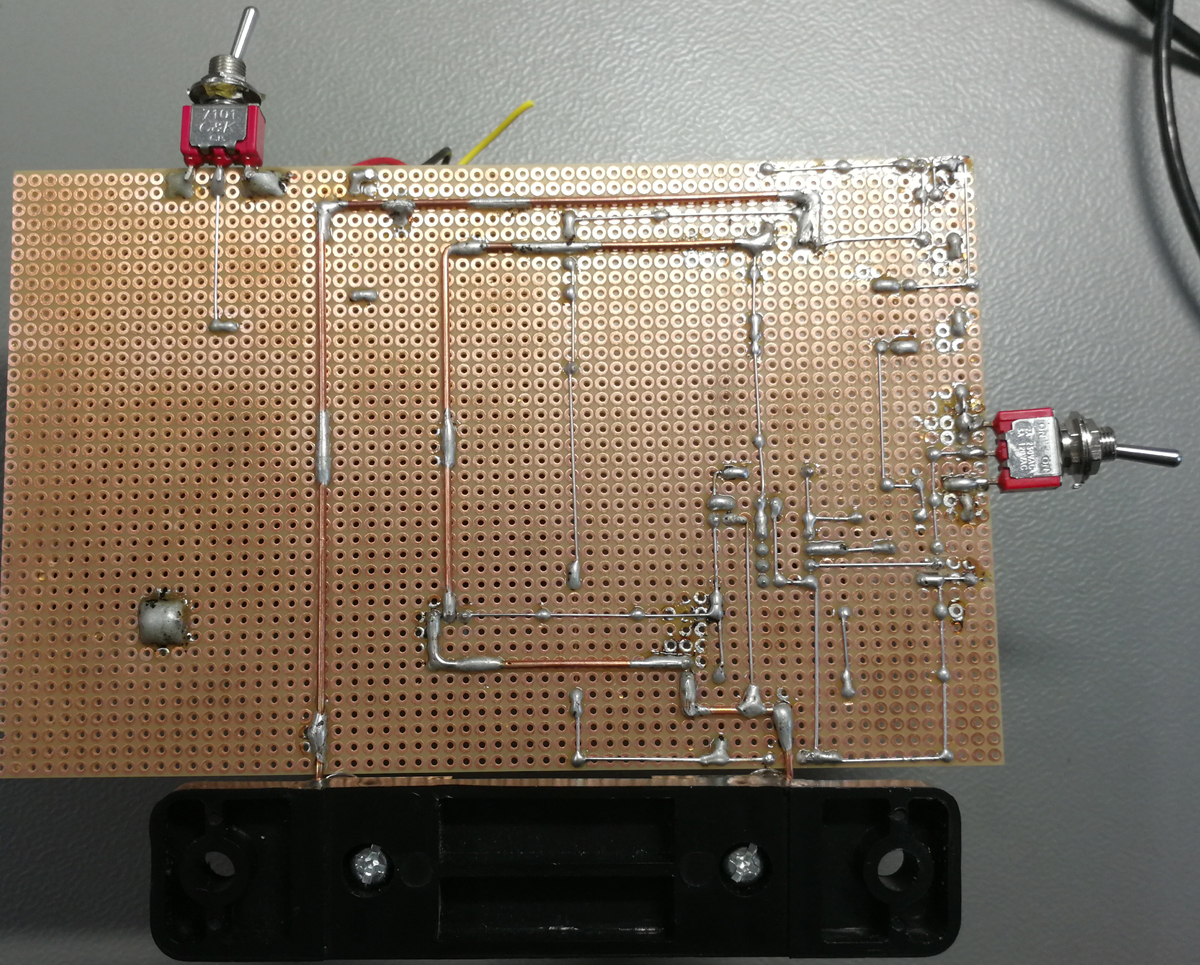

nochmal sauber neu aufgebaut (Fotos kann ich leider grade nicht
hochladen, weil ich mein Handy nicht am Firmen-PC anschließen darf.).
//Edit: korrigierte Fassung des Plane mit vollständiger Annotation
ergänzt.
Was mich ein bisschen irritiert:
Ich habe zum deaktivieren der Schaltung einen weiteren Jumper am
non-invertierten Eingang des OP-Amps.
Damit kann ich zwischen meiner Referenzspannung und GND wechseln.
Wenn ich nun den Jumper auf GND setze, habe ich klare 0V am Eingang des
OP-Amps anliegen.
Wenn die platine nun jedoch nur GND des Labornetzteils verbunden ist,
nicht jedoch mit der positiven Versorgungsspannung, kann ich am
non-invertigerten Eingang (solange ich ihn nicht per Jumper auf GND
ziehe) 0,3-0,4V messen.
Mir ist jedoch unerklärlich, wo diese Spannung herkommt.
Sowohl GND als auch VCC am OP-Amp selber haben 0V, somit kann es also
auch nicht vom parallel zum OP-Amp geschalteten 10uF-Kondensator kommen.
von Peter M. (r2d3)
Hallo Michael,
ein paar Anmerkungen zu Deiner Schaltung.
Am 12V-Eingang hast Du einen Kondensator mit 10F angeschlossen, ein Bild
davon würde mich interessieren. :)
Deine Spannungsreferenz ist so stabil wie die Spannungsversorgung Deines
Labornetzteils. Das ist nicht stabil genug für Deine Kalibrationszwecke.
Du brauchst zur Versorgung Deines Teilers eine stabile Quelle, damit die
Ausgangsspannung des Teilers stabil bleibt und nicht mit der
Ausgangsspannung Deines Labornetzgerätes mitwandert.
Selbst ein simpler Spannungsregler ist besser als gar nichts. Besser
wäre z.B. ein Spannungsreferenz-IC.
Zu dem Teiler aus 666R und 155k passen weder die 12,8mV noch die 41mV,
beide eingezeichnet auf derselben stromarmen Leitung. Wie kommt der
Spannungsunterschied zustande? Das kann und darf nicht sein.
Du hast den Widerstandswert für den Shunt nicht angegeben.
So kann man auch nicht erschließen, welcher Sollstrom am Shunt fließen
soll.
Die Offsetspannung am LM358 ist egal, wenn sie langfristig konstant
bleibt.
Mit eingestecktem Jumper treibet der LM358 den Shunt direkt und der
BUZ11 wird nicht durchgeschaltet, also fließt auch kein Strom durch das
Multimeter. Das ist nicht so sinnvoll. Dieser Strom wird begrenzt durch
die Spezifikationen des LM358.
Ich hätte aus Angst, dass der LM358 nicht weit genug herunterkommt, eine
Diode oder gar eine LeD an den Ausgang des LM358 geschaltet. Zwar kommt
der Gate-Ausgang hinter der Diode dann nicht mehr ganz so hoch, aber für
kleinere Ströme wahrscheinlich immer noch ausreichend.
Oh, 10µF sollte das heißen ;)
Hab statt des M das U gedrückt :D
Ah, okay, dann schau ich mal, dass ich mir morgen von zu Hause nen 7805
mitbringe. Ich hatte gehofft, dass ein einfacher Test auch ohne
Linearregler funktioniert.
Oh, die 12mV sind falsch, da hast du absolut recht. Ich hatte 3V in
meiner Rechnung schäm
Okay, da bessere ich morgen nochmal nach!
Den Jumper hatte ich gesetzt (und den Shunt getrennt - hatte ich auch
extra in der Skizze getrennt), um erstmal ohne den BUZ11 zu schauen, ob
ich eine passende Spannung vom Ausganz zum invertierten Eingang zurück
bekomme. Da wollte ich gezielt den Stromfluss verhindern (weil bei über
3A bei 10V der BUZ11 nach 2-3 Sekunden doch schon enorm heiß wird - war
ja auf Fehlersuche ;).
Dein Feedback hat mir sehr geholfen, danke.
Ich berichte morgen, wie es dann klappt ;)
//Edit: Der Shunt ist etwa R01, ich bin bisher von R015 ausgegangen, hab
das grade kurz nachgemessen (aber Messgerät ist nicht warm...daher nur n
grober Richtwert, ich mess das morgen nochmal genau).
von Peter M. (r2d3)
Die finale Version braucht dann aber eine richtige Spannungsreferenz,
nicht nur einen Spannungsregler.
Meinst Du mit R01 ein Ohm oder 0,01 Ohm?
Welcher Strom soll denn bei Dir fließen?
Ich muss das fragen, weil Du die Soll-Referenzspannung immer noch nicht
erwähnt hast.

Jetzt möchte ich auch noch zusätzlich einen aktuellen Schaltplan und ein
Foto vom Versuchsaufbau sehen.
So, den Schaltplan kann ich schonmal hochladen, die Fotos erst von zu
Hause, da ich mein Privathandy nicht am Firmenrechner anschließen darf
von Ach Du grüne Neune (Gast)
Vom Prinzip her würde die Schaltung funktionieren, nur die Spannungen
von 0,04 Volt sind für den LM358 etwas zu niedrig. Den Shunt würde ich
auf das 10 bis 20 fache erhöhen, damit die Schaltung nicht so wackelig
ist und stabiler läuft. Die Verlustleistung am BUZ11 muss ja sowieso
auch weggekühlt werden, dann kann am Widerstand auch ruhig mehr Spannung
zum verheizen abfallen. Die Hauptsache ist doch, dass die Schaltung dann
wenigstens stabiler läuft.
40mV sind generell etwas niedrig. Wenn das auf 4,5 Stellen stehen soll
(100ppm), dann muss die Spannung auf 4µV stehen. Der maximale
Offsetdrift des LM358 beträgt schon 20µV/K. Selbst die typischen 7µV/K
lassen die letzte Stellen um zwei Digits pro °C wandern (mal die ganzen
anderen Einflüsse außen vor gelassen wie der TK des Shunts usw).
von Karl K. (karl2go)
Also ernsthaft, Du willst eine genaue Stromquelle bauen und nimmst als
Referenz einen 7805 und als OPV einen 358?
Hey Karl, da hast du was falsch verstanden.
Der 7805 (in der Zeichnung...bei meinem Testaufbau ists in Wirklichkeit
ein LP2950) und der LM358 sind erstmal nur zum rumspielen, da ich noch
nie ne Konstantstromquelle gebaut hatte. Du kannst mir aber gerne ne
OP-Amp-Empfehlung aussprechen. Als Referenzspannung kommt da was solides
(Modell weiß ich nicht auswendig, steht hier aber irgendwo drin) hin.
Ich hab jetzt mal die Bilder von meinem Testaufbau angehangen.
Ein Schalter ist zum Wechsel zwischen zwei Spannungsteilern für
unterschiedliche Ströme, der andere Schalter ist zum ein/ausschalten des
Lüfters.
Ich vermute inzwischen, dass die Laborleitungen und Verbindungen, mit
denen ich meine Schaltung mit Spannung versorge, einen zu großen
Widerstand haben und ich dadurch beim Einschalten des Lüfters das
Gesamtsystem zu stark beeinflusse. Wenn ich den Gnd-Verbindungspunkt auf
der Platine gegen den GND-Verbindungspunkt am Labornetzteil messe, hab
ich da ne Differenz von über 0,1V bei eingeschaltetem Lüfter.
PS: der zweite TO220-Baustein wird lediglich genutzt, um den Kühlkörper
stabiler zu befestigen...
von fragender (Gast)
Karl K. schrieb:
> Stromquelle
Wofür dient denn Q1?
Der hebt die virtuelle Masse definiert durch R4 und R5 unabhängig vom
Strom durch die Shuntwiderstände soweit an, dass man auch mit
nicht-RR-OPVs hinkommt.
Wie man sieht, ist das Prinzipschaltbild etwas älter, enthält aber so
ziemlich alles, was man braucht: Eine richtige Referenzspannung, einen
Abgleich, die Shuntwiderstände und eine stromlos zu treibende
Ausgangsstufe.
von Peter M. (r2d3)
Hallo Micha,
dank Deiner Fotos ist jetzt einiges klarer.
Zum Thema Shunt:
Den solltest Du vermessen.
Quetsch' Dir Ringösen auf passendes Kabel (0,5mm^2) und 4mm-Stecker auf
das andere Ende.
Dein Shunt hat vier Schrauben, das sieht so aus, als ob er für
Vierleitermesstechnik gedacht ist. Mit vier Leitern kannst Du besser
messen. Die äußeren sind für den Stromanschluss gedacht, die inneren für
die Spannungsmessung. Diese Technik vermeidet das Messen des
Spannungsabfall auf den Zuleitungen, was gerade bei niederohmigen
Widerständen viel ausmacht.

nämlich den  LP2950 (als 7805 gezeichnet). Das ist zwar keine
Präzisionsspannungsquelle, aber besser als gar nichts.
Wenn die Ohm'sche Belastung dieser Spannungsquelle immer gleich wäre,
bräuchtest Du nur noch einen Widerstand dahinterzuhängen und schon
hättest Du eine Art Stromquelle. Unterschiedliche Multimeter habe aber
selbst unterschiedliche Shunts eingebaut und unterschiedliche
Sicherungen, die ja auch einen Ohm'schen Widerstand darstellen.
Das bedeutet, Du brauchst eine Stromregelung.
Wenn Du die Schaltung einschaltest, liegt am +-Eingang des
Operationsverstärker Deine Referenzspannung an und am -Eingang nichts.
Der OPV fährt nun die Spannung ganz schnell hoch. Infolgedessen macht
der MOSFET auf und ein Strom fließt von 12V über das Multimeter, den
MOSFET und  den Shunt zu GND. Erst wenn die Spannung über dem Shunt so
hoch ist wie die Spannung am +-Eingang, ist die Schaltung quasi im
Gleichgewicht.
Der OPV fühlt ja über den --Eingang die Spannung am Shunt.
Die Spannung am Shunt zu fühlen, ist aber gleichwertig damit den Strom
zu messen, denn der ist ja I(Shunt)=V(Shunt)/R(Shunt).
Fehler in Deiner Schaltung
Am Ausgang Deiner Spannungsreferenz sind einmal 0,01278V, auf derselben
Leitung, die zum +-Eingang des OPV führt. Da sines 0,041V.
Hier ist etwas im Argen. Die Mehrspannung muss ja irgendwo her kommen,
hat da aber gar nichts zu suchen.
Ürigens, um die Regelung des OPV zu kontrollieren, solltest Du mit dem
Strom Deines Kalibrators unter dem maximalen Ausgangsstrom des
Labornetzteils bleiben. Geht das Labornetzteil in die Strombegrenzung,
ist Deine Schaltung kaputt!
Mechanik
Benutze längere Anschlussdrähte für den Shunt, so dass Deine Platine
eben auf der Tischplatte aufliegt.
Biege die Drahtenden um 180 Grad um und montiere sie im Uhrzeigersinn
unter die Shuntschrauben für eine stabilere Kontaktierung.
Peter

Das mit den Ringkabelschuhen ist ne gute Idee - dass ist da nicht selbst
drauf gekommen bin?! :D
Und jetzt versteh ich auch endlich die Vierleitermessung. Thx ;)
Wie lange vermutest du sollte ich mindestens hinsichtlich der Erwärmung
des Shunts warten? Ich überlege, ob ich nicht sinnvollerweise zwei
Aufbauten mit zwei Shunts einbauen soll, damit man nicht ewig für jeden
Messschritt benötigt.
> Für kleinere Ströme würde ich mit anderen höherohmigeren Shunts
> arbeiten.
An welche Größenordnung denkst du da bei 1mA, 60mA, 400mA?
Ich vermute mit größeren Shunts dürfte die Regelung stabiler arbeiten.
> Bei 3A Zielstrom ergibt sich die Spannung mit U = 3A* R, wobei R der
> gemessene Widerstand des Shunts ist. Das ist die gewünschte
> Ausgangsspannung für Deine Konstantspannungsquelle.
> Konstantspannungquelle und Konstantstromquelle:
> Nun zur Regelung, die Du mir nicht erklären konntest oder wolltest.
> Du fragtest, ob Du nicht zuerst eine Konstantspannungsquelle aufbauen
> solltest. Deine Schaltung enthält schon eine Konstantspannungsquelle,
Genau, die etwa 5V spuckt der Spannungsregler auch sauber aus.
Aber durch Ändern der Last des Gesamtsystems in Verbindung mit
undefinierten Messleitungen kann ich am GND-Anschluss meiner Platine ein
Potential zum Gnd-Anschluss des Labornetzteils messen - ich vermute,
dass hier mein problem mit z.B. dem Lüfter liegt.
Daher die großen Änderungen, wenn man z.B. den Lüfter dazu/abschaltet
oder 1,3A statt 499mA fließen lässt.
Daher ja mein Testaufbau ;)
Das Problem ist, dass GND z.B. beim Zuschalten des Lüfters ansteigt.
Hier vermute ich wie bereits oben erwähnt den Widerstand der Zuleitung
als Ursache.
Weiterhin habe ich festgestellt, dass ich im mA-Range des Multimeters
bei meinem zweiten Spannungsteiler ein leichtes Schwingen (z.B.
383,4-383,5mA) in meinem System habe.
Sollte ich diesbezüglich mal den Kondensator beim Rückkoppeln zum
negativen Eingang weglassen oder vergrößern? Oder sollte ich den Wert
des rückführenden Widerstands vergrößern oder verkleinern?
> Mechanik
Danke für den Hinweis. Bei meinem nächsten Aufbau werde ich das
berücksichtigen ;)
Micha W. schrieb:
> Wenn ich einen für den finalen Aufbau bestelle, wird der genau
> vermessen.
Das wird bei kleinen Widerständen nicht ganz einfach. Ich würde daher
eher den Strom, den Deine Schaltung liefert vermessen.
> des Shunts warten?
Das kann man zwar abschätzen, aber am Ende wirst Du es messen müssen.
Das gehört zur Charakterisierung einer solchen Quelle dazu. Mit Deinen
1271 sollte das aber nicht schwierig werden. Auch das 1271 wird eine
gewisse Aufwärmphase haben bei großen Strömen. Das sollte man sich ggf
auch ansehen. Je nachdem wie genau Du werden möchtest.
Micha W. schrieb:
> kann ich am GND-Anschluss meiner Platine ein Potential zum Gnd-Anschluss
Diese Spannung spielt bei einem durchdachten Aufbau keine Rolle. Zudem
wird sie sich bei so großen Strömen auch nicht verhindern lassen.
Zeichne Dir am Besten mal ein wo eine Spannung durch fließenden Strom
störend wäre.
Das solltest Du Dir mit einem Scope ansehen. Schau Dir auch mal den OP
Ausgang an. Eine Vergrößerung von RC macht die Schaltung langsamer,
dafür auch weniger schwinganfällig.
|AC-Part|
Ich würde gerne meinen nächsten Testaufbau auf dem XR2206 (als
Funktionsgenerator) und dem LM675 basieren lassen. Peter hatte ja
erwähnt, dass er für etwa 1,9A ausreichen soll. Kann ich den auch stabil
bis z.B. 2,5A belasten?
Datenblatt:
https://www.reichelt.de/index.html?ACTION=7&LA=3&OPEN=0&INDEX=0&FILENAME=A200%252FLM675-TI.pdf
Nun habe ich bisher noch nie mit symmetrischen Trenntrafos gearbeitet
und frage mich grade, ob auf der Sekundärseite beide Spulen zusammen den
Strom für den Verstärker liefern müssen oder ob jede Spule einzeln den
Strom liefern können muss.
Ausgewählt habe ich:
Block VCM 50/2/9
Datenblatt:
http://catalog.block-trafo.de/prodvardatasheet/393258-524660_DE
50VA, 2x9VAC, 2x2,78A
oder
Block VCM 36/2/9
Datenblatt:
http://catalog.block-trafo.de/prodvardatasheet/393258-524635_DE
Wobei ich nicht sicher bin, ob der zweite Trenntrafo für meine Anwendung
genügt. Bei etwa nem Euro Preisunterschied könnte ich problemlos den
größeren auswählen - hätte das irgendwelche Nachteile für mich?
Weiterhin ist mir noch nicht klar, wie ich beim AC-Part eine
Spannungsreferenz einbinden kann. Der XR2206DP liegt laut Datenblatt bei
4800ppm/°C bei der "Sine Wave Amplitude Stability" - das ist ein
viiiiiiel zu großer Wert.
Hierbei ist angegeben, dass ein PTC als R3 genutzt werden sollte.
Lieber wär mir diesbezüglich ein Baustein, der eine bessere
Temperaturstabilität aufweist.

> Als Shunt möchte ich einmal 100Ohm für die 1mA-Messung nutzen und
> andererseits SMD-Shunts 0,1R 3W für die 3A (3A*0,1R = 0,3V, 0,3V*3A =
> 0,9W) nutzen - oder sind die 3W zu gering bemessen, so dass ich hier
> einen zu großen Temperaturdrift bekommen werde?
Die 3W reichen aus, um 3A fließen zu lassen.
Der Wärmewiderstand zur Umgebung jedoch, gemessen in K/W bewirkt eine
Temperaturerhöhung in Abhängigkeit von der umgesetzten Leistung.
Aus der Deratingkurve im Datenblatt ergeben sich 60K/3W=20K/W.
Die Temperaturerhöhung schlägt sich über den TK in einer
Widerstandsänderun nieder:
3A Strom:
0,9W* 20K/W = 18K
Die Temperatur steigt also bei 3A um 18K.
Bei 20ppm/K erfährt Dein Widerstand eine Änderung um +- 20ppm/K * 18K
=360ppm.
Du musst entscheiden, ob Dir das zuviel ist.
Wenn Du diesen Shunt nur mit 3A betreibst, ist es einfach.
Du lässt den Probanden so lange laufen, bis der Strom-Messwert keinen
Trend mehr zeigt.
> Datenblatt: https://www.mouser.de/datasheet/2/348/gmr-e-1224379.pdf

Micha W. schrieb:
> Hier habe ich mal nach Zero-Drift und Low-Noise OP-Amp gesucht.
> Hierbei bin ich auf den LMP2021 gestoßen. Für mich liest sich das
> Datenblatt, als könnte er für meinen Anwendungsfall geeignet sein oder
> habe ich da was übersehen?
> Datenblatt:
http://www.produktinfo.conrad.com/datenblaetter/1000000-1099999/001011001-da-01-en-IC_OP_AMP_SGL_LMP2021MA_NOPB_SOIC_8_TID.pdf
Wie Peter schon erwähnte ist der Versorgungsspannungsbereich recht eng
(+/- 2,5). Versorgst Du den denn symmetrisch? Vermutlich wirst Du in
beiden Fällen noch einen Verstärker zwischen dem LMP und dem Gate
brauchen um ausreichende Gate Spannungen erreichen zu können.
Schau Dir mal den OPA189 an
von ldv (Gast)
> auch stabil bis z.B. 2,5A belasten?
Peter dürfte nicht ohne Grund 1,9A errechnet haben.
Micha W. schrieb:
> Block VCM 50/2/9 --- 50VA, 2x9VAC, 2x2,78A
Nennstrom eines Trafos gilt für dem Netzsinus folgende Entnahme.
Z.B. eine einfache Widerstandslast. Für 2,5A brauchst Du einen
Trafo, dessen Nennstrom über 4A beträgt, falls (und das dürfte
hier der Fall sein) Du mit einfacher Gleichrichtung und Elko-
Glättung arbeitest. Besser noch etwas mehr, 4,5A - 5A ist ok.
2 x 9VAC... welche Spannung sollte max. anstehen können?
Da musst Du beachten, dass der nicht unity gain stable ist.
Den DC-Part möchte ich unsymmatrisch, den AC-Part symmatrisch versorgen.
Daher auch meine Frage nach dem geeigneten Trenntrafo.
Dass der LMP2021 am Ausgang nicht auf 0 runter geht, find ich nicht so
gut.
Wo hast du die Info denn im Datenblatt gefunden?
Was könnte ich denn sonst als höherwertige Alternativen zum LM358
nehmen?
Der OPA189 sieht auf jeden Fall schonmal interessant aus - Rail2Rail bei
unsymmatrischer Spannung bedeutet dann, dass ich von VCC bis GND
aussteuern kann?
Ich schau mir das Datenblatt morgen mal genauer an, danke!
Hinter dem OP-Amp nochmal extra nen Verstärker vor dem Transistor
schalten zu müssen scheint mir nicht die Ideallösung zu sein, also ist
der LMP eher nicht so ne gute Wahl.
"ergeben sich 60K/3W=20K/W"
Das spricht ja eher gegen diesen Shunt, da die Erwärmung doch recht groß
ist.
Ich schau mir das mit der Deratingkurve nochmal an.
Vllt. finde ich ja einen besser geeigneten, günstigen Shunt.
@IDV: die 1,9A waren auf die Genauigkeit eines Multimeters bezogen,
nicht auf den Baustein. Ich habe keinen Anhaltspunkt im Datenblatt
gefunden, der mich auf 1,9A schließej lässt - daher die Frage ;)
Du sagst, bei 2,5A benötige ich 4A vom Trafo. Wie kommst du auf diesen
Wert?
Ist das n Schätzwert oder gibts da ne Formel für?
Aber mir ist noch immer nicht klar, ob dann beide Abgriffe auf der
Sekundärseite 4A benötigen, also
a) 2x9VAC, 2x 4A
oder
b) 2x9VAC, 2x 2A
Ich möchte über nen kleinen Shunt irgendwas zwischen 2,5-3A messen.
Wenn der Shunt 0,01R beträgt, dann wären das z.B. 0,01R * 2,5A = 0,025V.
Ob es jett 2,5 oder 2,7A werden, mach ich von der Verfügbarkeit der
Bauteile abhängig.
@Philipp: Was genau bedeutet Unity Gain Stable in meinem Fall?
Hinsichtlich der Temperatur/Amplitudenfestigkeit des Sinusgenerators
XR2206 (4800ppm/°C) bin ich nun auf den MAX038 gestoßen. Dieser liefert
200ppm/!C bei der Frequenz und hinsichtlich Vref 20ppm/°C. Ich denke,
das ist schonmal wesentlich besser - allerdings habe ich bisher kein
eBezugsquelle gefunden...
Datenblatt:
https://datasheets.maximintegrated.com/en/ds/MAX038.pdf
Das bedeutet, dass der OP mit einer Verstärkung von 1 noch stabil
arbeitet. Der Leistungs-OP den Du gewählt hast benötigt mindestens eine
Verstärkung von 10 um stabil zu sein. Ein Verstärker, der unity gain
stable ist, ist unabhängig von der von ihm verlangten Verstärkung immer
stabil (den kann man natürlich auch mit kapazitiven Lasten usw. ärgern).
An Deiner Stelle würde ich das Ausmaß Deiner Baustellen versuchen etwas
einzugrenzen. Z.B. zur Spannungsversorgung Deiner Schaltungen zunächst
Labornetzteile verwenden. Wenn dann alles läuft baust Du Dir noch ein
Netzteil dafür. So kommt es mir ein wenig wie ein Faß ohne Boden vor,
was Du vor hast.
Der MAX038 ist abgekündigt. Es ist nicht sinnvoll (falls Du noch einen
bekommst) darauf ein neues Design aufzubauen. Verwende als Signalquelle
doch erst mal einen Funktionsgenerator und kümmere Dich um den
Leistungsteil. Später kannst Du dann immernoch einen DDS oder sonstwas
verwenden.
Ich baue mir die einzelnen Parts hier zu Testzwecken einzeln auf. Aber
ich muss halt schauen, dass ich die Bauteile für die verschiedenen
Baustellen zusammen bestelle - die Bestellbürokratie ist hier n rießen
Aufwand...
Ich hab jetzt noch den AD9833 gefunden, der scheint okay zu sein als
Sinusgenerator:
http://www.analog.com/AD9833?doc=AD9833.pdf
200ppm/°C und kostet unter 9€. Ich denke, der könnte es werden. Mit
38-650mV Vout kann es aber sein, dass ich den zunächst verstärken
muss...
> Sinusgenerator:
Sieht auf den ersten Blick ganz nett aus. Aber unterschätze den Aufwand
nicht so etwas ans Laufen zu bringen. Du brauchst dafür dann ja noch
einen Mikrocontroller der programmiert werden will usw.
Guter Punkt. Ich hab mir das grade nochmal genauer angeschaut. Von den
technischen Daten interessanter Baustein. Aber da ich hier kein DSO mit
mehr als 2 Kanälen zur Verfügung habe, wäre die Fehlersuche nervig,
wenns nicht klappt.
Der Jitter des AtMega mit Arduino-Bootloader könnte nen Strich durch die
Rechnung machen...
Ich such mal nach weiteren Alternativen. Irgendwas, das analog
verdrahtet wird, reicht ja vollkommen aus für diese Anwendung - aber ich
brauch halt die Amplitudenstabilität am Ausgang (zumindest bis mir hier
ne bessere Lösung einfällt).

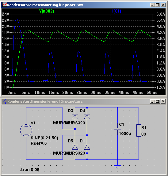

von Peter M. (r2d3)
> Wert?
Die Trafoleistung, besser die maximale Verlustleistung ist für einen
ohmschen Verbraucher spezifiziert.
Bei Einsatz von Gleichrichter und Kondensatoren wird der Trafo nur einen
Bruchteil der Zeit mit hohem Strom belastet. Ganz grob - im Detail hängt
es auch von der Kondensatorkapazität hinterm Gleichrichter ab - läuft
der Trafo in Intervallen weniger als die halbe Zeit bei doppeltem Strom
als bei permanenter Dauerbelastung.
Nur wenn die Ausgangsspannung des Trafos hinter dem Gleichrichter größer
ist als die Restspannung des Pufferkondensators, kann der Kondensator
wieder aufgeladen werden. Das verursacht die abgebildeten Nadelimpulse,
wo der Strom in die Höhe schnellt.
An der Sekundärwicklung fällt dann die Leistung P=(2*I)^2*R=4*I^2*R ob.
Bei <=50% Einschaltdauer kommt es zu einer durchschnittlichen Belastung
von
50% * 0 Watt + 50% * 4*I^2*R = 2*I^2*R.
Der Trafo liefert dann 200% der Nennlast beziehungsweise 100% Überlast
und überhitzt. Das kannst Du mit einer Simulation in LTSpice gut
nachstellen.
http://www.meg-glaser.biz/biz/geo/txt/dcdc.html
Schätzwert. Eine Formel kenne ich nicht. Ich habe mal so einen Faktor
von 1,8 ermittelt.
> a) 2x9VAC, 2x 4A
> oder
> b) 2x9VAC, 2x 2A
Deine Ansteuerelektronik braucht symmetrische Versorgung oder die Diode
am OP-Ausgang, hier ist der Leistungsbedarf klein.
Der "Stromeingang" für Deinen Ausgangstransistor braucht eine
leistungsfähige Versorgung, quasi "hochstromfähig" bei geringer
Spannung.
Dafür erscheinen mir der oben benannte Trafo viel zu viel Spannung zu
liefern.
Wenn Du keine Dauertests fährst, sondern nur kurz kalibrierst, reichen
2x2A oder 1x4A, bei Dauerbelastung eher so 1x4,5A.

So, weiter gehts endlich. Hatte zwischendurch Zwischenprüfung,
Kurzurlaub und es gab viel im Betrieb zu tun.
Ich versorge den Arduino Nano per USB-Leitung mit Spannung.
Ausgabe am Display und Verstellen der Frequenz ist alles kein Problem.
Auch steuert der Arduino über nen Transistor nen Lüfter an und mein
Sinus wird problemlos erzeugt.
Wenn ich jetzt den LM675 mit ca. 6V symmetrich versorge, sehe ich, dass
der OP übersteuert - logo, ist ja auch auf mindestens +/-8V ausgelegt.
Drehe ich nun die Spannung am Doppellabornetzteil hoch, so dass ich auf
+/-8V komme, bekommt mein Arduino nen Herzstillstand.
Ich hab den Grundaufbau meines Arduino-Killers mal skizziert.
GND (zwischen meinen beidenen Labornetzteilhälften) ist mit AGND und
DGND des AD9833, sowie mit dem GND des Arduinos verbunden.
Ein Lehrer an meiner Schule hat bereits vorgeschlagen, dass ich
Optokoppler zwischen Arduino und AD9833 nutzen soll, um die
SPI-Verbindung auszuschließen.
Wie/Wo könnte ich den Fehler sonst noch eingrenzen und ausmerzen?
Ich habe keine Verbindung am Labornetzteil zu PE - könnte hier ein Drift
auftreten, der meine Platine zum Arduino-Killer macht?
Der BUT11 ist falschrum eingezeichnet.
von ArnoR (Gast)
Der invertierende Eingang des OPV muss an das oberer Ende von R3
Oh, stimmt, beides falsch eingezeichnet. Der Abgriff erfolgt natürlich
VOR dem R3. Und der BUT11 sollte ein BUZ11 sein (da hab ich wohl beim
Platzieren nicht ganz aufgepasst).
Im Anhang nochmal die korrigierte Version der Schaltung ;)
Puh, ich hatte endlich etwas Zeit und hab meinen Fehler gefunden.
In der Theorie ist ja alles schön und gut, was ich hier skizziert
hatte...aber in der Praxis habe ich meine Rückkopplung nach dem OP-Amp
zum invertierten Eingang falsch verlötet.
Ich hatte die Rückkopplung nach dem Shunt/Last, statt davor. Daher hat
auch mein Versuch das Quellsignal per Spannungsteiler abzudämpfen um
einen geringeren Strom zu erzeugen nicht funktioniert.
Außerdem war mein Rückführungswiderstand (den ich hier nicht
eingezeichnet hatte) defekt.
Mensch bin ich froh den Fehler endlich gefunden zu haben. Jetzt wird

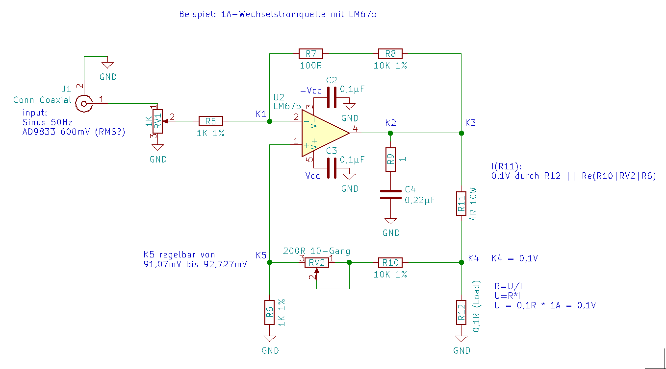

Ich versuch nun mal das High Current Source-Beispiel aus dem Datenblatt
des LM675 (Seite 10) nachzubauen.
Soweit ich es verstandne habe, handelt es sich hierbei um eine Howland
Current Source - die sehr anfällig hinsichtlich der Toleranzen ode
rinduktivem Verhalten der Bauteile sein soll.
Aber ich hoffe, dass der Hersteller da ne stabile Schaltung für meinen
Zweck vorgegeben hat.
Was sollte ich beachten bei den Bauteilen?
-4R/10W-Widerstand nicht induktiv (lieber Dickchicht im TO220-Gehäuse?)
-Bauteile mit angebenen Toleranzen exakt so wählen
-Anschluss über BNC (damit ich besser mit Oszi/Geno dran komme)
Zum einfacheren Verständnis hab ich den Schaltplan mal aus dem
Datenblatt abgezeichnet und annotiert.
Ich shcätze, dass ich noch den RV1 am Eingang hinter meine BNC-Buchse
legen muss, um die zu hohe Spannung abzudämpfen.
von Peter D. (peda)
Du willst also in R11 16W verheizen?
Was bleibt mir anderes übrig?
Ich stecke schon so lange an dem Problem der Wechselstromquelle fest,
dass mir inzwischen eigentlich fast alles egal ist um an mein Ziel zu
kommen :(
Hab mir gerade nen alten, dicken Alu-Kühlkörper von ner CPU markiert für
die Montagelöcher der OPA und des R11.
Da kommt dann ein 80er Lüfter drauf. Ohne R11
Ich bin für andere Ideen offen ;)
