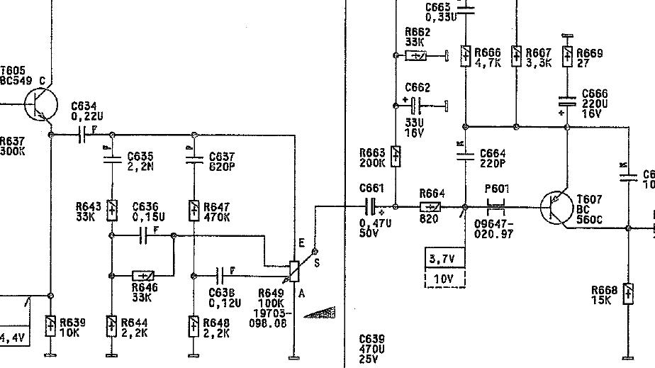

Anbei der Auszug aus dem Schaltplan.

Das würde Aussetzer erklären, wenn es aber beim Drehen laut kracht,
fließt Gleichstrom durch das Poti. Möglicherweise hat der Elko C661 oder
eventuell (unwahrscheinlicher) auch C634 einen Feinschluss.
von Max G. (l0wside) Benutzerseite
Das hier könnte ggf. als Ersatz für R649 passen (mechanische Maße
prüfen!):
https://www.reichelt.de/drehpotentiometer-100-kohm-logarithmisch-4-mm-pih-pc16cp04104b-p232458.html
EDIT: hat das Poti fünf Anschlüsse? Ohne Stereo zu sein? Das klingt
seltsam. Dann passt das von mir verlinkte Teil natürlich nicht.
EDIT2: ja, hat fünf Anschlüsse, sichtbar auf dem Bestückplan. Aber nur
einen Abgriff. Strange.

von N. (Gast)
Hi Thomas,
Du könntest ersatzweise ein log. Poti von 100K nehmen und:
- einen Trimmer (10K) von C638 gegen Punkt A legen
- einen Trimmer (10K) von C636 gegen Punkt E legen
und versuchen durch Einstellen der Trimmer ein brauchbares Resultat in
Bezug auf die hörrichtige Klangregelung in Abhängigkeit von der
Lautstärke zu erzielen.
Andere Möglichkeit (hardcore): Poti zerlegen und reinigen.
Grüße & viel Erfolg bei der Reparatur Deines schönen Empfängers
N.

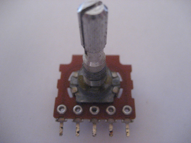

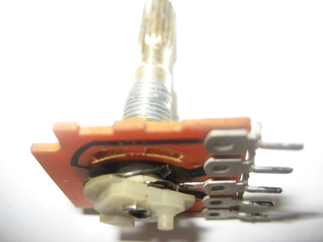

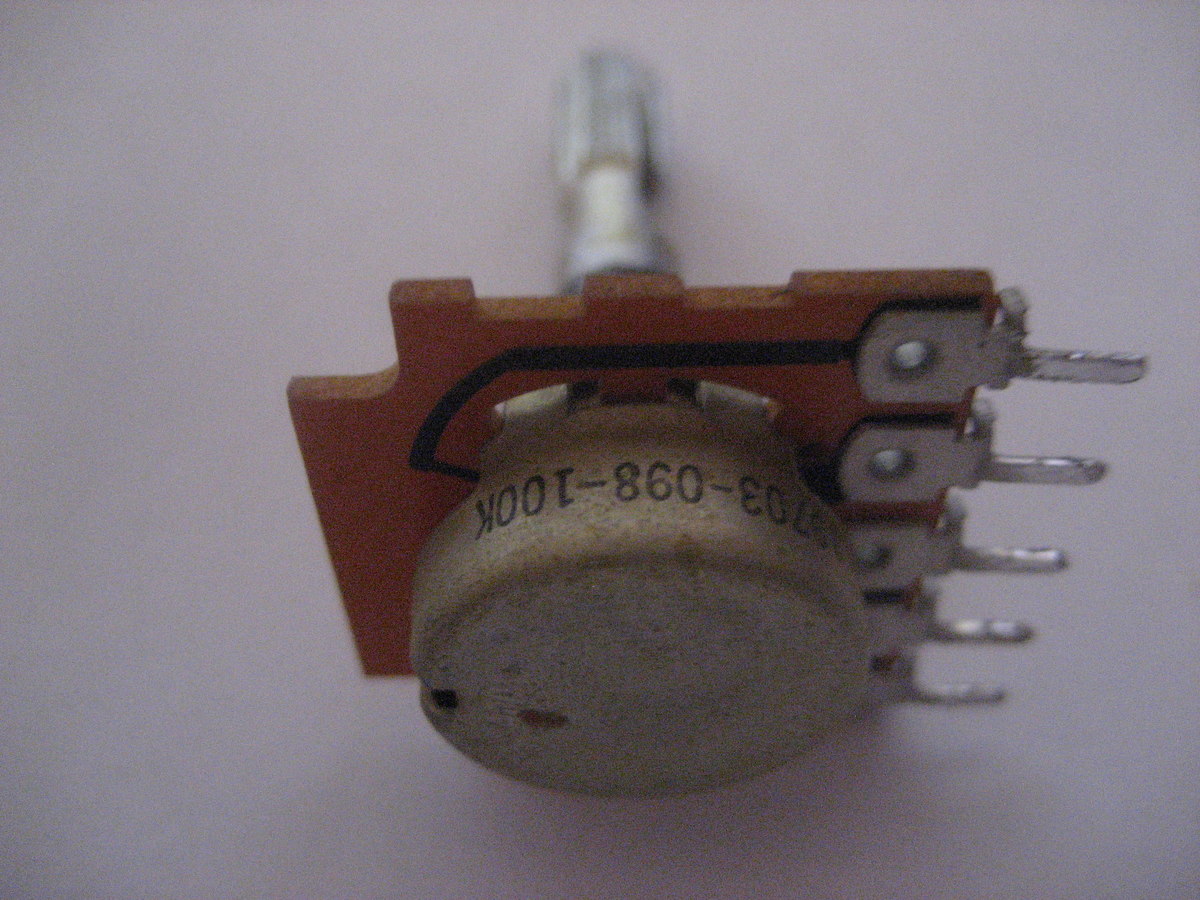

von Thomas R. (Gast)
So, ich habs geschafft, jetzt kracht garnichts mehr!!!
1. im Gehäuse 3 Schrauben öffnen
2. alle Muttern unter den Drehknöpfen lösen
3. Poti auslöten
4. Fotos machen - siehe oben - , Abschirmblech öffnen
5. putzen mir Wattestäbchen reinigen, da kam viel Kohlestaub raus
6. mit Druckluft die letze Kohle wegblasen
7. winziger Tropfen Silicon-Leichtgleit-Öl (Norma für 0.99€) auf der
Kohleschicht verteilen
8. Abschirmblech wieder reinbauen
9. wieder einlöten
10. Test und es kracht NICHT, Zusammenbau
Jetzt kratzt GARNICHTS mehr!!!!
Hier ist kein Kohleschleifer vorhanden, nur ein fürchterlich oxidierter
Schleifer.
Das war wohl die Ursache, und nun mal gucken wie lange das noch
funktionieren wird.
Ich dachte, daß das Poti DC-Spannung abgekommen hat (Elko-Reststrom?).
Die Gleichspannung am Poti war aber 0.00 VDC obwohl die Elkos fast 40
Jahre alt sind.
Beste Grüße,
Thomas
