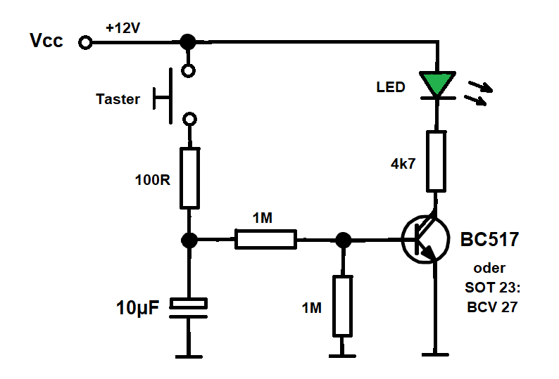

von Ach Du grüne Neune (Gast)
Mit einem Darlington-Transistor verbraucht die Schaltung nach 10
Sekunden gar keinen Strom mehr.

von Georg T. (microschorsch)
U. M. schrieb:
> http://uwiatwerweisswas.schmusekaters.net/Uwi/ELEKTRONIK/LED/LED_
Kein Zugriff auf diese Seite
Die Schaltung mit dem Darlington-Transistor finde ich eine gute Idee,
den Sinn des Spannungsteilers verstehe ich aber nicht, genausowenig
verstehe ich, weshalb man einen Darlington benötigt, tuts ein einfacher
bipolarer nicht auch??

Ach... da war ich gerade nicht schnell genug, der Spannungsteiler ist
ein pulldown
Teo D. schrieb:
> Braucht's den Pull-Down überhaupt, kann das nicht die Leakage vom Elko
> übernehmen?
Durch den Pull-Down erlischt die LED etwas schlagartiger, sonst würde
sie noch eine Zeit lang glimmen. Auf die Elko-Leckage würde ich mich
nicht verlassen.
Die Entladespannung vom Elko rauscht schneller an 1,4 Volt vorbei, als
an 0,7 Volt (Entladekurve). Mit anderen Worten, die LED erlischt
nochmals etwas schlagartiger. Aber der Hauptvorteil ist, dass der SMD
Elko mit nur 10µF klein ausfallen kann (Baugröße).
1M * 10µF = 10 sek.
100k * 100µF = 10 sek.
Georg T. schrieb:
> Die ganze Schaltung darf nicht größer als eine Briefmarke sein

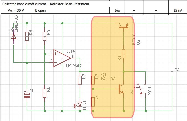

von Toxic (Gast)
Arne schrieb:
> Welchen Ruhestrom kannst du denn akzeptieren? Wenn < 5 uA gut genug ist,
> waere es mit einem MCP1702, einem uC (z.B. dem bereits empfohlenen
> "neuen" ATtiny10) und ggf. einem MOSFET (z.B. IRLML6244), wenn die LED
> mehr als ~10 mA braucht, schnell geloest.
Es geht auch ganz ohne Spezialbauteile:
Eine simple Selbsthalteschaltung wuerde den Ruhestrom auf den
Kollektor-Basis-Reststrom von ca. 15nA begrenzen.
Dabei spielt es keine Rolle ob die Ledschaltung mit einem uC,Opamp,555
etc aufgebaut ist.
Aber ich denke mal die Schaltung von "Ach Du grüne Neune",sollte den
Anforderungen des TO's gerecht werden:
