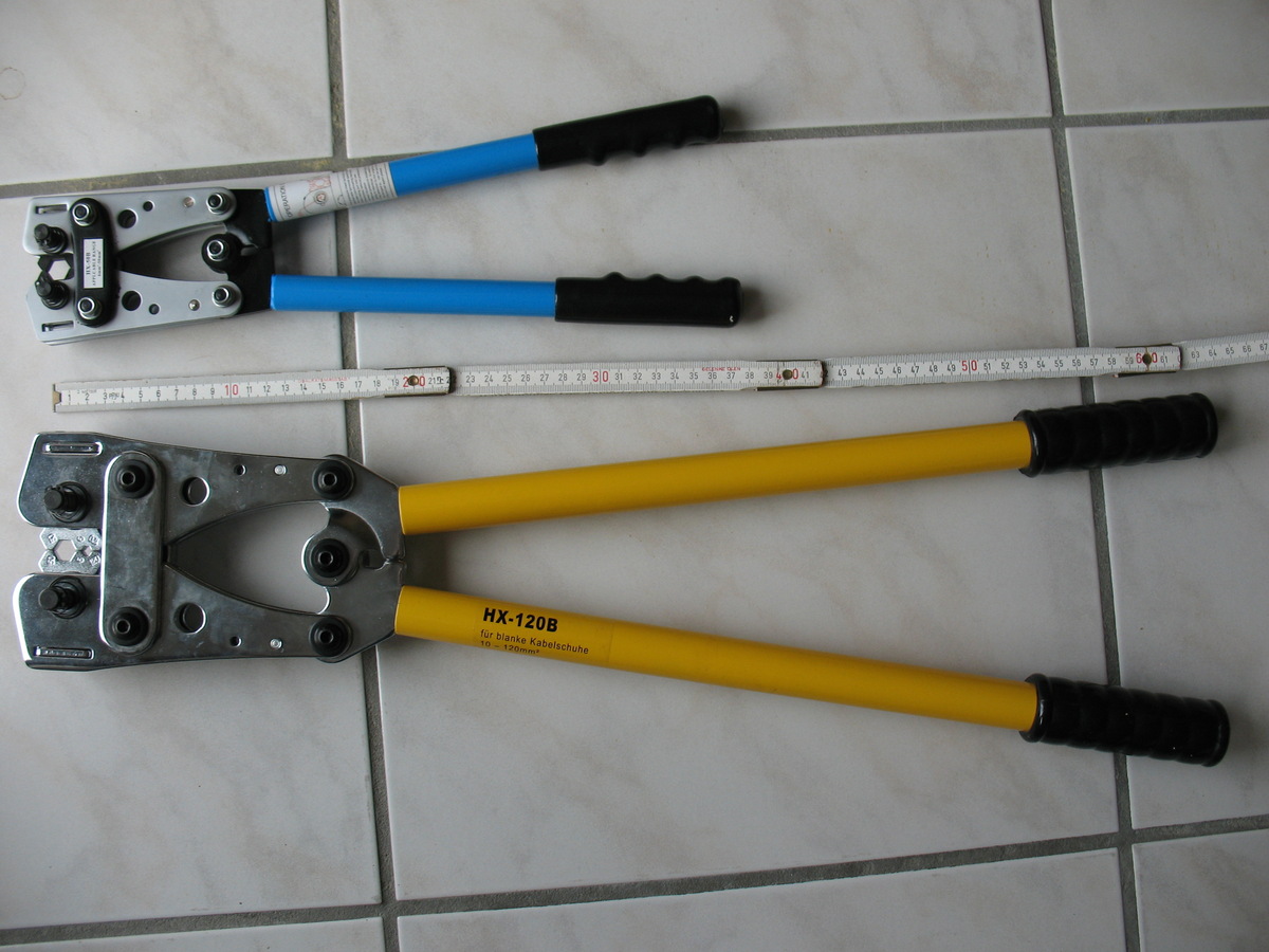

von Anka B. (Gast)
In den letzten Jahren habe ich das Gefühl, dass man nur noch Sch** zu
kaufen kriegt!!
z.B. folgende Kombination
Crimpzange Presszange 6-50 120 150 240mm² Zange Quetschzange+
Rohrkabelschuhe
hier: ZKR-50 6-50mm²
https://www.ebay.de/itm/Crimpzange-Presszange-6-50-120-150-240mm-Zange-Quetschzange-Rohrkabelschuhe/282039936956?ssPageName=STRK%3AMEBIDX%3AIT&var=580988147333&_trksid=p2060353.m2749.l2649
Rohrkabelschuhe unisoliert 1,5mm² - 120mm² - Verschiedene Mengen
hier: M6 mit 10mm²
https://www.ebay.de/itm/Rohrkabelschuhe-unisoliert-1-5mm-120mm-Verschiedene-Mengen/253214550384?ssPageName=STRK%3AMEBIDX%3AIT&var=552319328333&_trksid=p2060353.m2749.l2649
KFZ-Kabel FLY 10mm²
http://shop.kabelknecht.de/FLY-10mm-1m-braun
Kabel in Kabelschuh, passt gut. Gepresst bis Anschlag. Zange entfernt
und Kabelschuh fällt wieder ab :-(((
Und was bitte habe ich jetzt falsch gemacht?

Danke für das Dok, ist auf jeden Fall interessant. Erstmal interessiert
mich aber, wieso Rohrkabelschuhzange nicht auf Rohrkabelschuh passt. So
schwer kann das doch nicht sein.....

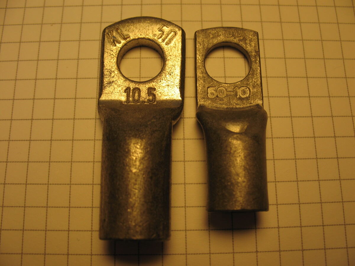

von Tom (Gast)
Steht im PDF ausführlich drin.  Hersteller Zange zu Hersteller
Kabelschuh muss passen, sonst können 1/10 Unterschiede zu einer
schlechten Pressung führen. Gerade die 6-Kant Pressung ist da
Empfindlich. Zum anderen muss der Kabelschuh auf den Litzenaufbau passen
... wie gesagt, steht alles im PDF.

von Anka B. (Gast)
Stefan B. schrieb:
> Wie gesagt, probiere einfach mal 6mm² Rohrkabelschuhe.
Das ist zu eng. Ich habe die Backen der Zange aber auf 10 UND 6mm²
eingestellt. Sind ja zwei Pressbacken dran, und die sind eben jetzt
unterschiedlich. Das Kabel wird fest, aber der Kabelschuh etwas lädiert.
Ich finde diese Technik nicht gut. Man hätte das anders bauen können.
Vor allem der feste Anschlag der Zange stört. Wieso kann man nicht
weiter pressen, wenn man weiß, es geht noch weiter, und muss auch?
Automatik, wenn Maschinen "klug" sein wollen, ist fast immer Dreck!!

von Stefan B. (steckersammler)
Anka B. schrieb:
> Das ist zu eng.
Dann knipse ein paar Äderchen ab, so dass alles in die 6mm² Hülse passt.
Oder du isolierst doppelt so lang ab, und biegst einen Teil der
Einzeldrähte um, bis die 10mm² Hülse gut ausgefüllt ist, die restlichen
Einzeldrähte abknipsen.
Bei mir hat damals z.B. 35mm² feinstdrähtig schön in einen 25mm²
Rohrkabelschuh gepasst, quasi immer eine Nummer kleiner, die Pressungen
waren bombenfest.
Das ist absoluter Murks.
Zwei unterschiedliche Gesenke gleichzeitig für eine Pressung ruiniert
durch die undefinierte Quetscherei höchstens den Kabelschuh.
Vielleicht schaffst du es nicht, genügend Druckkraft aufzubauen, um bis
zum Ende zu pressen?
Evtl ist die Zange zu weich und die Hebel geben nach, die Hebel sind zu
kurz, oder weil du zwei verschiedene Gesenkgrößen auf einmal verwendest.
Bei meiner hydraulischen Zange (50€ aus der Bucht) konnte ich die beiden
Gesenkbacken jedenfalls bis zum Anschlag zusammendrücken.

von Tester (Gast)
Was erwartest du von einer Presszange für 28€?
Eine ordentliche Pressung ist in jedem Fall besser als eine
Lötverbindung. Jedoch bekommt man mit einer billigen Presszange keine
ordentliche Pressverbindung hin.
Dazu kommt, dass für feindrähtige Leiter nur die Dornpressung zulässig
ist.
Selbst wenn der Kabelschuh hält, wenn du vor dem Verpressen mehr Kupfer
mit reinlegt, bleibt es somit Murks.
Die günstigste Zange mit Dornpressung hat z.B. die Cembre TN70SE, welche
ca 280€ kostet.
Alternativ dazu würde ich, wenn du die Zange sonst nie wieder brauchen
würdest, die Kabelschuhe einfach anlöten.
Bei den Kabelschuhen würde ich jedoch unbedingt zu Markenware wie z.B.
von Klauke, Cembre oder Cimco zurückgreifen.
An meinem Motorrad von BMW sind auch etliche Kabelschuhe von Werk aus
angelötet. Ob die allerdings zusätzlich vorher gepresst wurden kann ich
nicht sagen.
Früher wurden auch richtig dicke Kabelschuhe einfach angelötet. Wenn das
ordentlich gemacht wird gibt es da keine Probleme. Zumal du ja auch
sagst das die Leitungen fixiert werden und nichts beweglich ist.
von temp (Gast)
Wie im Klauke-Link ganz oben beschrieben passen manche Kabelschuhe
einfach nicht. Diese günstigen Presszangen sind für die Presskabelschuhe
nach DIN 46235. Die Klauke Rohrkabelschuhe sind in der Hülse deutlich
dünnwandiger. Du solltest einfach nochmal ein paar andere Kabelschuhe
kaufen.

Hier ein Beispiel für 6mm²:
https://katalog.klauke.com/de/1r5-rohrkabelschuhe-cu-normalausfuhrung/
Innendurchmesser: 3,5mm Aussendurchmesser: 6,5mm
https://katalog.klauke.com/de/91r3-rohrkabelschuhe-cu-normalausfuhrung/
Innendurchmesser: 4mm Aussendurchmesser: 6mm
https://katalog.klauke.com/de/101r5-presskabelschuhe-nach-din-cu/
Innendurchmesser: 3,8mm Aussendurchmesser: 5,5mm
Da wird es wohl kein Werkzeug geben was für alle passt.
Auch wenn es etwas teurer ist, besser man kauft im Fachhandel den
genauen Typ oder riskiert ein paar Fehlkäufe beim Chinesen.

Ich verarbeite viel 70², da ist es bei der hdyraulischen Zange einfach.
Die Hülse nach dem Pressen ansehen und entscheiden ob man bei den
Pressbacken die Anschlagsflächen zurücknehmen muss damit es enger
gepresset wird.
Oder wenn die Hülse über all rausgepresset wird den Sechskant größer
machen.
Und dann bei der Sorte Rohrkabelschuhe bleiben. Sonst hat man bald mehr
Einsätze für eine Kabelgröße.

muss diesen Thread noch einmal aus der Versenkung holen. Will auf
unserer Vereinsyacht ca. 20 Rohrkabelschuhe auf hochflexibeles Kabel 50
qmm pressen. Leider kann ich mir die früher im Betrieb benutzte
Klauke-Sechskant-Zange nicht mehr ausleihen.
Kann mir hier jemand mal den Abstand der Pressbacken einer Klaukezange
oder einer anderen Profizange ausmessen (kleinstes Maß). Würde mir bei
der Bestellung der Kabelschuhe helfen.
Hintergrund: Hab mir zur China-Zange "HX-50B" (6 - 50 qmm) gerade auch
die "HX-120B" (6 - 120 qmm) gekauft. China-Produkte soll man ja nicht zu
100% ausnutzen (sonst Bruch oder Rauch).
Habe mal die Pressbackenabstände der beiden Zangen vermessen:
HX-50B: 50qmm, 11,40 - 11,48 mm
HX-120B: 50qmm, 9,9 -10,3 mm / 70qmm, 11,1 - 11,5 mm
Kabelschuh Klauke außen 14 mm / innen 9,8mm
Kabelschuh Noname außen 12 mm / innen 9,6 - 9,8 mm (halt etwas oval)
Interessanterweise entspricht 50qmm der kleinen Zange ca. 70qmm bei der
großen Zange?
Grüße von petawatt

von temp (Gast)
Horst S. schrieb:
> Hat denn niemand eine Presszange in der Nähe?
Das Problem wird nicht die Zange sein sondern die Kabelschuhe. Dafür
sollte man Presskabelschuhe verwenden, nur bei denen sind alle Maße
genormt, DIN kannst du dir selber raussuchen. Rohrkabelschuhe kann jeder
bauen wie er will und oft eben mit Aussendurchmessern die nicht zum
Presswerkzeug passen.
Egal ob China oder Klauke. Mag sogar sein dass es Klauke Presszangen für
deren Serien von Rohrkabelschuhen gibt die andere Maße haben als die für
Presskabelschuhe vom gleichen Hersteller.
https://news.wuerth.at/damit-der-kabelschuh-auch-passt/
von Michael B. (michael_b528) Flattr this
Mit einem Bitte oder so geht so was in der Regel schneller ;D
Hab ne gebrauchte Klauke da aber das wird dir nicht helfen...
Ist eine K050D für DIN Presskabelschuhe nach DIN 46235 (Bei Klauke nur
mit Sechskantpressung ausgewiesen), die sind etwas länger und massiver
als die Rohrkabelschuhe (die mit Dorn- oder Sechskantpressung gehen,
hald mit anderen Maßen...)
Auf dem Kabelschuh für M8-50mm² steht KL14, was auch vom Werkzeug bei
der Pressung mit eingeprägt wird...
Die Backen vom Sechskant liegen so ca. 12,2mm auseinander, Der
Kabelschuh hat innen ca. 9,9 und aussen ca. 14,6mm (im Mittel, leich
oval).
Auf dem Klauke Rohrkabelschuh müsste laut Website bei M10 50mm² 6R10
drauf stehen, kanns sein dass deiner schon etwas älter ist? kannst ja
mal die Maße selber vergleichen.
> oval).
Erst einmal vielen Dank für die Antwort. Ja mein ausgemessener
Kabelschuh ist älter als 26 Jahre. Die Anzahl der bei mir vorhandenen
Kabelschuhe ist für das Projekt gerade ausreichend. Deshalb die Anfrage.
Werde dann mal einen Versuch mit den 70mm²-Pressbacken der großen Zange
unternehmen.
Grüße von petawatt
