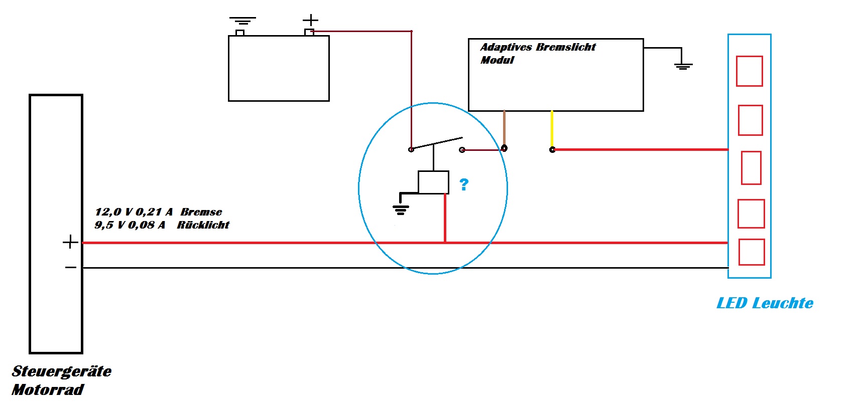

Hallo Gemeinde,
Ich beschäftige mich seit einiger Zeit mit dem Adaptiven Bremslicht und
möchte dies an mein Motorrad verbauen.
Mein Problem ist die Ansteuerung an sich. Vom Steuergerät kommt eine
Leitung die entweder 12 V oder 9,5 V hat. 12V beim Bremsen und 9,5 V für
das Rücklicht. Die verbauten LED sind somit mal heller oder dunkler. Man
spart sich hier quasi das zweite Leuchtmittel. ( alles Original vom
Hersteller)
Wie greife ich nun die 12V ab? Meine Idee war ein Relais aber das Relais
wird auch von den 9,5 V teilweise mit aktiviert und beim zurück von 12
auf 9,5  flackert das Relais. Nicht unbedingt die elegante Lösung.
Alternativ habe ich das mal mit einem Halbleiterrelais versucht.
Dasselbe Ergebnis bei 9,5 V  lässt das nicht los.
Was kann ich hier am besten verwenden? Eigentlich wird das Modul gleich
in die plus Leitung geschleift aber dann Spinnt das Steuergerät und mein
Rücklicht ist dauerhaft aus weil die 9,5 V nicht durchgehen. ( War ja
auch nur für 12 V gedacht)
Wer hat hier eine Idee?
Gruß Tom

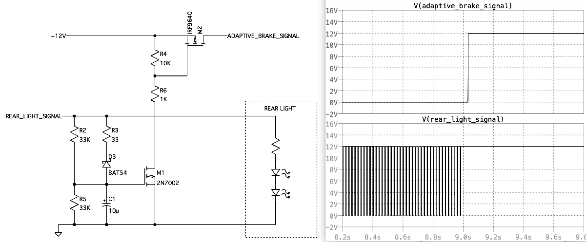

Ich sehe keinen vernünftigen und zuverlässigen Weg, das nur mit Relais
hinzubekommen.
Da müsste etwas Elektronik dran. Schaltungen dazu gibst es zur genüge im
Netz. Leider fehlt immer, die nötige Schaltungsgestaltung.
Was du bräuchtest wäre ein Schmitt-Trigger. Da dann noch, eine
zumindest rudimentäre Schuttschaltung.
https://www.mikrocontroller.net/articles/Schmitt-Trigger
https://www.mikrocontroller.net/articles/Kfz_Spannungsspitzenkiller_/_Transientenschutz
Zur genauen Dimensionierung, melde dich noch mal. Da gibts dan sicher
gelich mehr Interessenten für.
