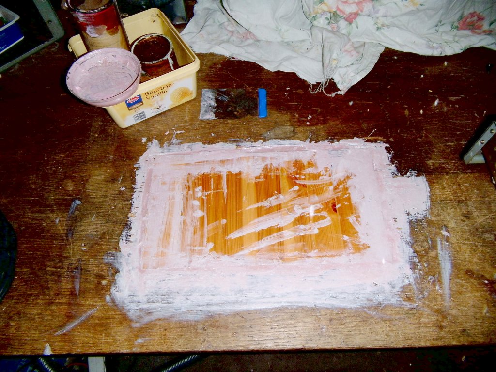

Zum Thema Nachhaltigkeit und Werkzeug- Hilfsstoffe zähle ich auch dazu:

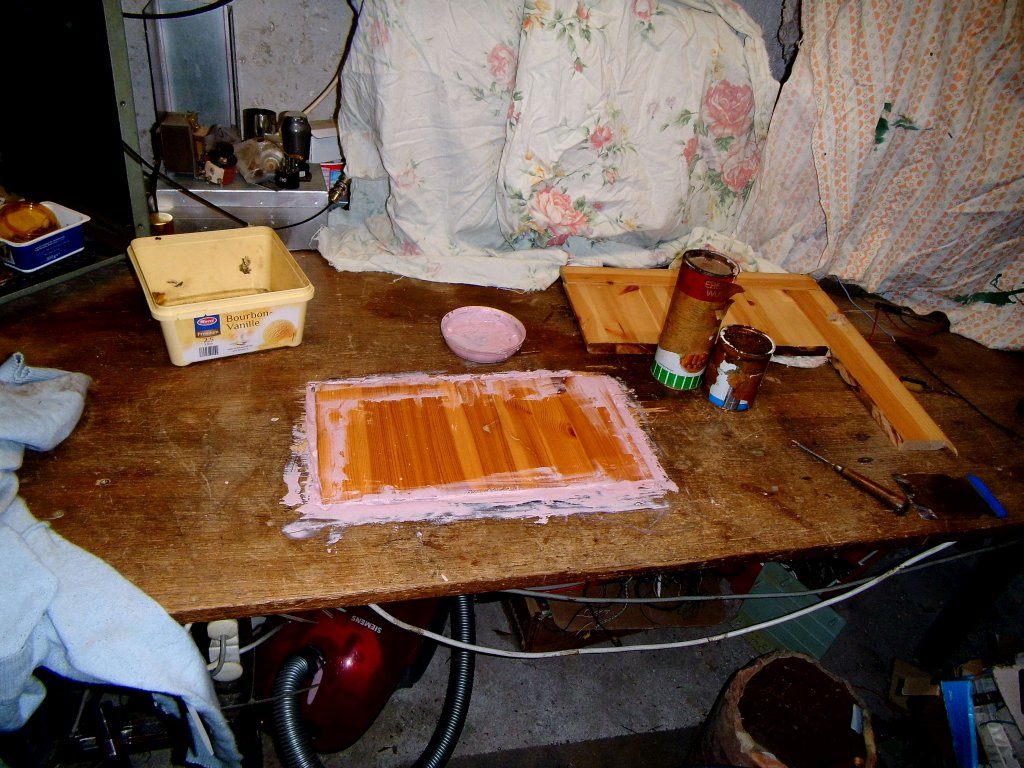

Ein Tisch mit einem großen Brandschaden war zu reparieren, zwecks
Reparatur eine Holzplatte in die beschnittene Schadstelle einzufügen.
Ein etwa 1 Jahr altes Epoxidharz mit Härter- Tube dazu aus dem Baumarkt
war inzwischen unbrauchbar geworden, ohne Härter komplett "versteinert".
Ab in die Tonne.
Aber da war doch noch was...

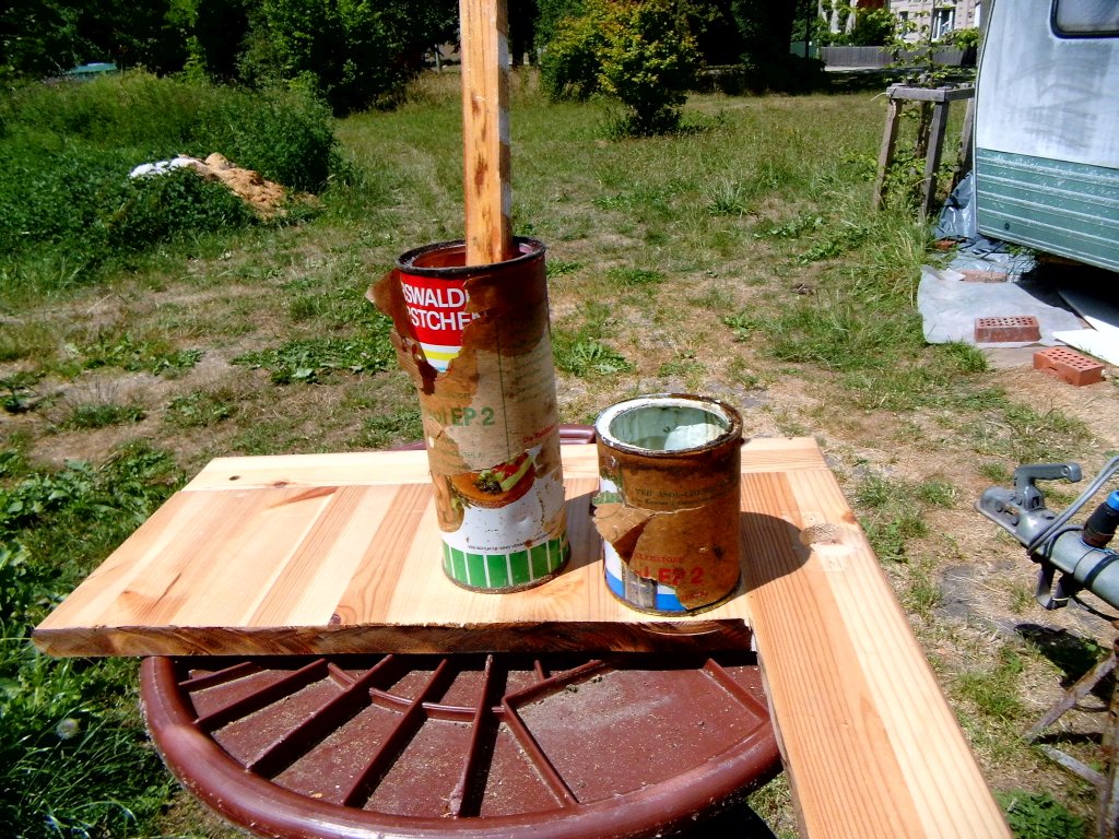

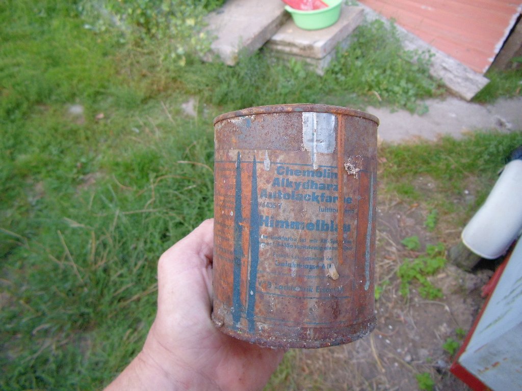

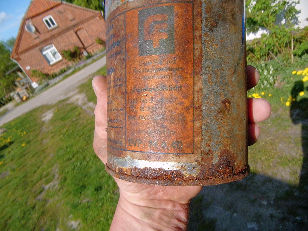

Tatsächlich... in einer Ecke mit alten Farben und Klebern,
Hinterlassenschaften der Auflösung eines DDR- Betriebes 1990, ich sackte
da eingen "Sondermüll" ein- fand sich tatsächlich Expoxidharz "EP2"
nebst Härter. DDR- Zeugs aus Mitte der 70er.
Mit einem "Behelfsetikett" aus Altpapier. Damals nicht selten. Und mit
aufgearbeitetem Altpapier auch absolut vorbildlich, weil
ressourcenschonend.
Heute... Verbrauchsmaterial in einer schicken Dode, Hochglanz- und
Goldbuchstaben- Etikett, auf Pappe, und mit Folie verschweißt...
Aber damals war wohl auch manchmal Blech für Büchsen knapp.
Da man sich damals bei Knappheit noch zu helfen wußte- besorgte der
Hersteller damals einfach...
Würstchendosen.
Die von den berühmten "Eberswalder Würstchen".
(Die gibt's übrigens noch heute, und die sind immer noch top !)
Und das dürfte schon rekordverdächtig sein:

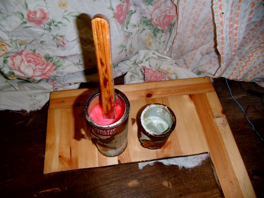

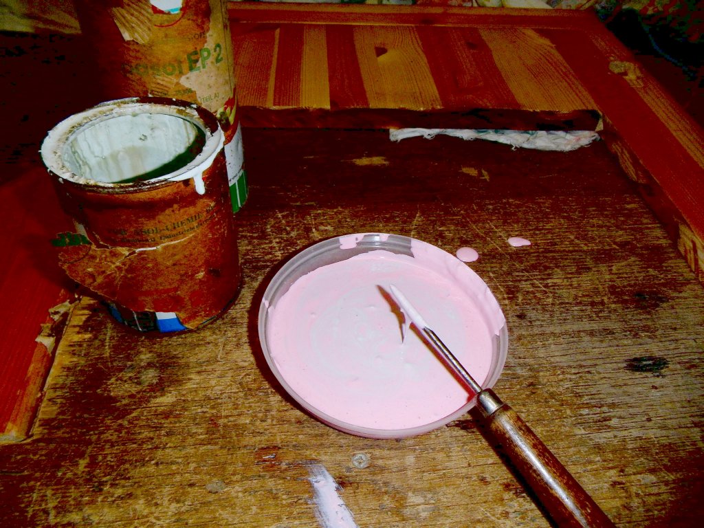

Das unansehnlich grau gewordene Epox ließ sich nach über 40 Jahren
aufrühren ! Das Zeug wird dann kräftig rosa. Waren zwar einige Klümpchen
drin, aber die ließen sich zerdrücken und verrühren. Gleiches beim
Härter. Nach einer halben Stunde sah das schon brauchbar aus.
Also zusammengekippt- in der Härterdose ist von Hause aus weniger drin,
weil dieser auch in geringerer Menge zugesetzt werden sollte. Die
Etiketten mit den Angaben sind zerfallen, ich schätzte Verhältnis 1:4.
Nach einer Weile Rühren war das Gemisch hell- rosa.
Also... Kanten eingeschmiert, Holzplatte reingedrückt, Epox
glattgezogen.
Am nächsten Morgen war es noch klebrig, und man konnte mit dem
Fingernagel einen Abdruck eindrücken.
OK... warten wir... keine Eile.
Nach 3 Tagen war das Zeug dann so, wie es sein sollte, knochenhart- die
damaligen Epoxidharze konnten extrem hart werden, fast glashart- solches
hatte ich an einem DDR- Wohnwagen, in welchem der Boden mit Epox
eingeklebt war- das Material war nur mit dem Hammer zerstörbar, und
"zersprang" wie Glas in messerscharfe Scherben und Splitter !
Also- Reparatur erfolgreich !

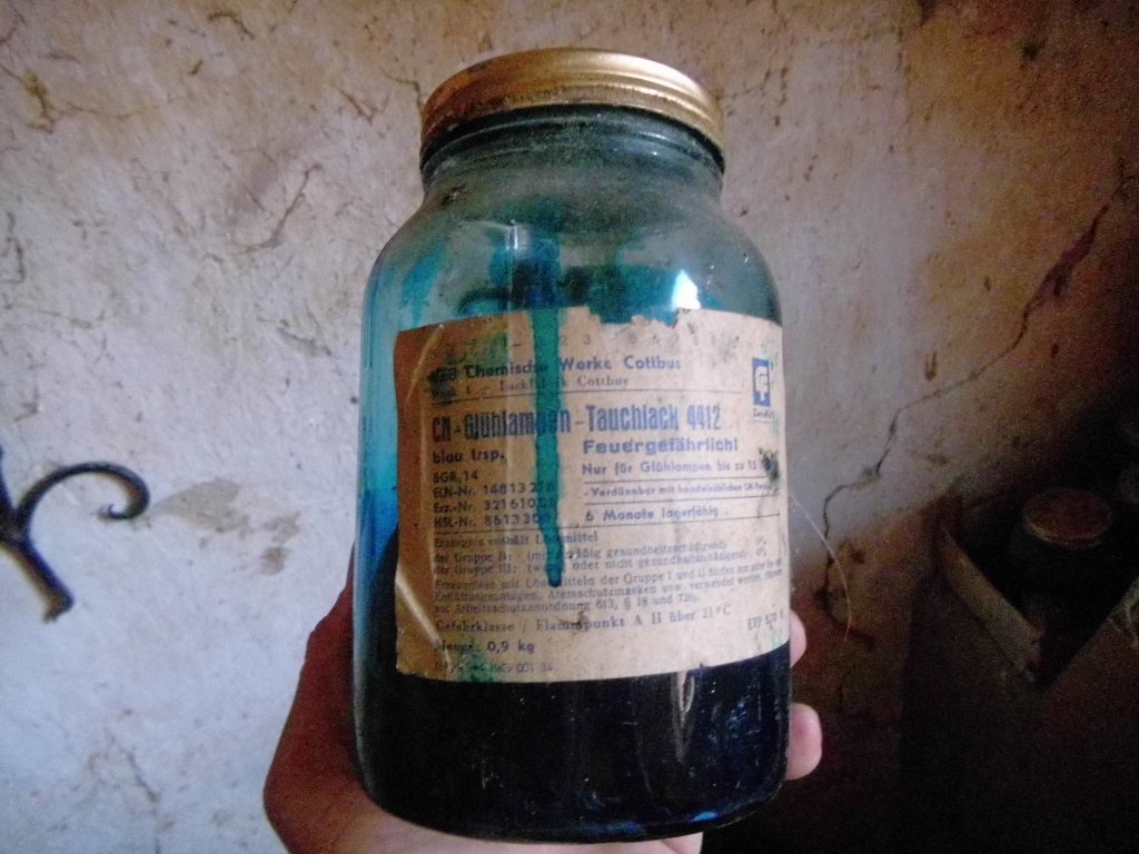

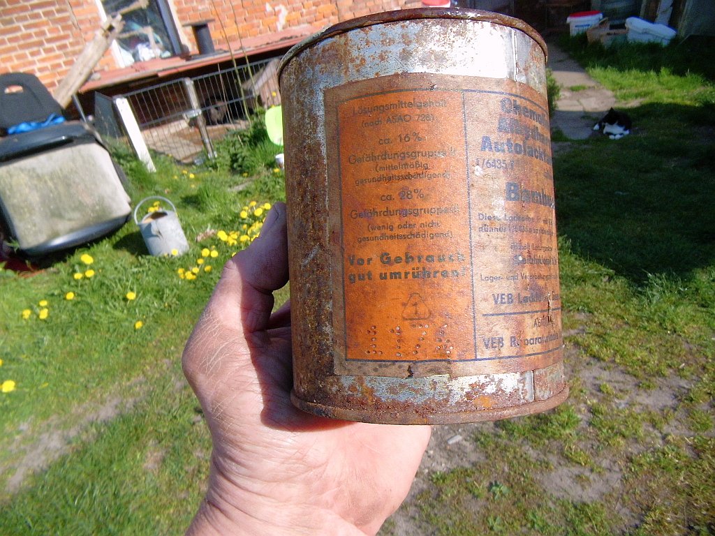

In den Hinterlassenschaften des Betriebes sind noch Lacke, die sind
gleichalt- "Chemolin"-Lacke, die noch heute flüssig sind, sofort nutzbar
Sowie auch "Lacufa" Lacke aus Berlin und Leipzig, die sind allerdings
extrem dick geworden, mit heutigem "Terpentin- Ersatz" aber fast alle
aufrührbar, aber die lederartig abgebundenen Bestandteile des alten
Lacks muß man aussieben. Für Farben gilt immer: Wenn aufrührbar, dann
verwendbar.

"Die Grösse liess sich mangels Massstab dem Bild nicht entnehmen. Sowohl
Schraubstock als auch Kolben gibts in ähnlicher Bauform in allen
Grössen."
Ja, ok. Für 8 Mark bekam man allerdings auch keinen richtig großen
Schraubstock.
"Ich aber würde die damit durchgeführte Arbeit nicht unbedingt als
"Reparatur" eines Tisches bezeichnen. Das ist ... eigenwillig, um es
zurückhaltend auszudrücken."
Dann eben "Wiedernutzbarmachung". Aussehen vollkommken egal. Ist ein
Werkstattisch, und ziemlich groß.
Soll funktionieren, und... funktioniert, ist mindestens so belastbar wie
vorher, wahrscheinlich sogar höher, weil es eine Wabenplatte ist
(Holz/Pappwaben/Holz), aber schon eine recht stabile Sorte.
Einsetzen von Teilen ist eine übliche Reparaturmethode. Ich habe auf
einer Reparaturwerft gearbeitet, da werden große Teile aus dem
Schiffsbauch geholt, die man sonst nicht herausbekommt, es wird einfach
die Seitenwand aufgeschnitten.  Danach wird einfach wieder das
ausgeschnittene "Blech" (mit etlichen Zentimetern Stärke) eingesetzt und
verschweißt. Kurz, aber herzlos. Nach dem Beschleifen und Lackieren
sieht man nichts mehr davon.
Das schon, aber ich würde da eher Materialien der Holzverarbeitung als
ausgerechnet Kunstharz verwenden. Wozu gibt es Holzleim?
Daß hier Ästhetik gar keinen Stellenwert hat, macht schon der gewählte
Materialmix aus Kiefer und furnierter Tischlerplatte klar ...
von Bernd K. (prof7bit)
Soll der Tisch jetzt so bleiben mit den 3 Schmierfinger-Streifen in der
Mitte und dem ganzen überflüssigen verschmierten Material außen herum
oder wirst Du noch nacharbeiten?

Sorry, daß ich nun einigen Füchsen die Tränen in die Augen trieb...
"Materialmix aus Kiefer und furnierter Tischlerplatte", "3
Schmierfinger-Streifen in der Mitte"...
Das ist ein exzellentes Alleinstellungsmerkmal !
Wenn Josef Beuys das geschaffen hätte, würde man mir die Bude
einrennen...
Ist übrigens keine furnierte Platte. Holzleim wäre kaum gegangen- ich
schrieb doch: Holz (etwa 4-5mm)-Pappwaben-Holz. Da hätte ich ein perfekt
passendes Stück aus dem gleichen Material, und in gleicher Faserrichtung
anfertigen und einpassen müssen.
Das... kann ja jeder.
Kunstbanausen, die den Wert meines Werks nicht erkennen, empfehle ich
einen ausreichenden Sicherheitsabstand zu meinem Werkstattraum.
Vielleicht kann man Warnhinweise in Google Maps einarbeiten...
Falls es doch zur Konfrontation kommen sollte: Anstelle naturbelastender
Zellstoffprodukte kann ich Stofftaschentücher bereitstellen.
Übrigens- es ist einfach nur ein Arbeitstisch.

Das Eis auf dem 4/5 Bild kauf ich auch, wegen der Plasteschachtel.
Nachhaltigkeit!

von Holm T. (Gast)
@Edi: Du bist zwar erwiesenermaßen nicht mein Freund, aber hier muß ich
Dir beipflichten. Auch ich habe noch einige halbe Dosen EP2 und das Zeug
funktioniert noch einwandfrei.
Nur das das bei Dir steinhart geworden sein soll.. will mir nicht in den
Kopf, das sollte es nämlich nicht tun.
Wir haben das Zeug zu DDR Zeiten im VEB Spurenmetalle Freiberg verwendet
um Siliziumeinkristalle auf Graphitschienen zu kleben, eine
Innenboard-Diamantkreissäge sägte dann durch das Silizium und das Epoxy
in das Graphit hinein, so dass ein Kamm entstand. Nach ca. 20-30
Scheiben wurde tiefer gesägt und das Kammstück von der Graphitschiene
abgebrochen, der Automat sägte dann weiter. So entstanden aus einem
runden Einkristall Wafer..
EP2 beleibt nach dem Aushärten elastisch und wird in fast kochendem
Wasser weich (so wurden die Wafer vom Graphit getrennt), EP11 wird
steinhart, sieht weiß aus und hat ein Härter zu Epoxy Verhältnis von
1:1, die Dosen waren die Selben...
Zu den Farben: Ein Autolackierer hat mir mal gesagt "Farbe die nicht
stinkt taugt auch Nichts". Das vergesse ich nie und ich habe ihn auch
nie widerlegen können.
Letztens habe ich in meiner Werkstatt eine Büchse graue PUR Lackfarbe
ausgegraben (habe eine Feuerwehrpumpe überholt und brauchte Farbe).
Die Büchse war auf irgend einer Baustelle auf der ein Nachbar
(Trockenbauer) arbeitete übrig geblieben. Hersteller der 2,7Kg Büchse
war die Firma Pharmol, ich habe da angerufen und gefragt woher ich
Härter bekomme, das das Zeug noch ok war und sich problemlos aufrühren
lies, wunderte die Mitarbeiterin von Pharmol nicht :-)
Härter gabs auf Ebay, die Farbe ist geiler Stoff... Ich hatte PUR Lacke
aus DDR Zeiten noch als gut und strapazierfähig in Erinnerung, das West
Zeug tuts manchmal auch :-)) Leider gibts das kaum, heute ist
"wasserbasiert" und wahrscheinlich eßbar die Grundvoraussetzung für
Farben, Haltbarkeit eher nicht.

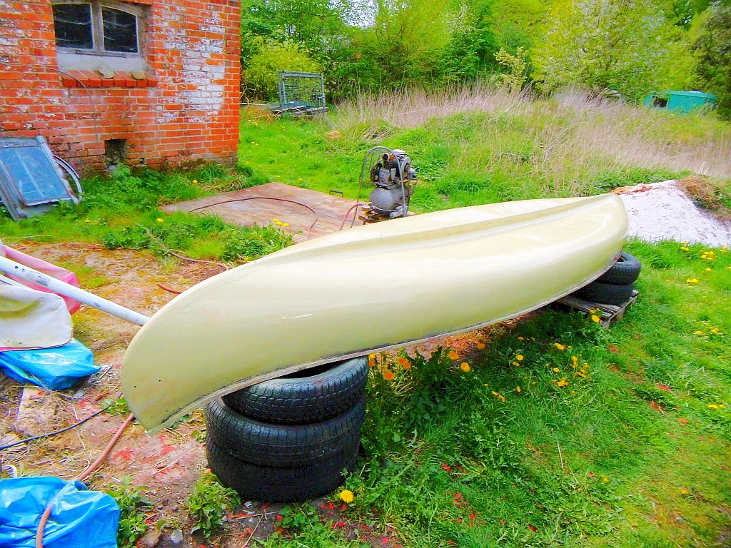

.kennste Dich mit dem Zeug besser aus?
Grund der Frage:
Ich habe ein altes FSR15 Boot herumliegen, mal geschonken gekraucht,
ohne Motor aber Sowas habe ich in ausreichenden Mengen da :-))
Der ganze Aufbau läßt DDR Bastelarbeit vermuten, deswegen Hobbyplast.
Der Rumpf hatte irgendwo einen Riß den ich mir genauer angesehen habe,
dran herum gekratzt und gemerkt das das Harz darunter wohl entweder
nicht völlig durchgehärtet ist oder aber sich zersetzt, das ist da
klebrig.
Da ich das irgendwann mal reparieren möchte (Polyester Harz gibts in der
Bucht) möchte ich wissen wie ich mit der Schadstelle umgehen soll...
Gruß,
Holm

von Zeno (Gast)
> klebrig.
Hallo Holm, meine mich erinnern zu können das man dem Hobbyplast noch
was zusetzen mußte, damit es klebfrei aushärtet. Es gab da früher so Set
bestehend aus ner Flasche (1l) Harz, 1Fl. Härter, 2 oder 3 weitere
Fläschchen und ich meine 1qm Glasfaserfließ. Was in den 2/3 Flaschen
drin war weis ich nicht so genau.
Beitrag #5525785 wurde von einem Moderator gelöscht.
Das betraf aber die Oberfläche.  Ohne entsprechenden Zusatz oder ohne
irgendeine Abdeckung (Folie etc.) dunstete von der Oberfläche Styrol
ab, welches damit nicht mehr für die Polymerisationsreaktion zur
Verfügung stand.
Im Innern sollte es dagegen bei ordentlicher Verarbeitung problemlos
vollständig durchhärten.  Wenn es da noch klebrig ist (so habe ich
Holm verstanden), dann deutet das eher auf einen Verarbeitungsfehler
hin.

So, kleine Ergänzung:
Im Text vom 17.08.2018, 20:34 ist DDR- "Chemolin"- Alkydharz- Lack von
1976 zu sehen, den ich zusammen mit dem Epoxidharz bekam...
Nun haben auch 2 Büchsen dieses Lackes Verwendung gefunden, als Farbe
für ein (optisch) recht verkommenes Glasfaser- Boot.
Nach dem Ablösen alter Farben mit Heißluftpistole und Schleifen ging es
ans Werk.
Und, wie auch das alte Gießharz, war der Lack noch verwendbar !
Die Lack- Grundlage war immer noch flüssig, weil die Blechdosen
hermetisch absolut dicht waren.
Lediglich das Pigment (der eigentliche Farbstoff) war am Büchsenboden
zusammengelaufen.
Für die Lacke galt damals: "Aufrührbar = verwendbar".
Tatsächlich ließ sich das Pigment jedoch immer noch voll aufrühren,
innerhalb weniger Minuten war die Farbe voll da, und etwa 100 ml
Verdünnung machten die Farbe einwandfrei mit einem Kompressor und
Spritzpistole verarbeitbar, klumpenfrei, es ging alles in Lösung !
(Achtung: "Terpentin- Ersatz" ist für DDR- Alkydharz- Farben richtig,
keinesfalls einiges Zeug, was heute als "Verdünnung" angeboten wird, da
muß man die Verarbeitungshinweise auf der Flasche lesen, oft steht
drauf, daß es "Pinselreiniger" ist, das ist Nitro, aggressives
Lösungsmittel, und das zerstört die Alkydharz- Farbe !!!)
Allerdings trocknete die Farbe sehr lange, mehrere Tage.
Das mußte ich hinnehmen, aufgrund der Lackierung und Trocknung im Freien
klebten einige Insekten an, und Tautropfen formten ein "Orangenhaut-
Muster" an einigen Stellen.
Was für die Verwendung nicht stört, ist es ja die im Wasser liegende
Seite.
(Für Pedanten: Ist noch nicht fertig, ist die erste Lage Farbe, die
Seitenwand wird noch deckend gespritzt, das Wetter erlaubt die
Fertigstellung noch nicht)
Auf jeden Fall kann man hier von Nachhaltigkeit sprechen- man achte auch
auf den niedrigen Preis.
Übrigens ist der Spritzkompressor (hinter dem Boot) ebenfalls uralt-
Hinterlassenschaft  einer LPG- Werkstatt, Eigenbau, vermutlich 50er
Jahre, Teile davon noch älter. (LPG: "Landwirtschaftliche Produktions-
Genossenschaft", oft unfreiwillige DDR- Bauernverbunde). Liefert noch
heute mühelos 6 bar, das reicht zum Spritzen und Reifen- Aufpumpen.
