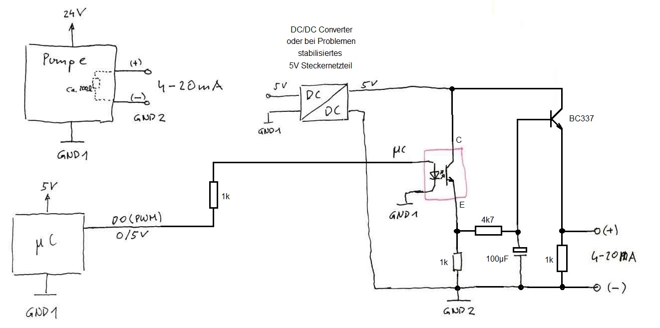

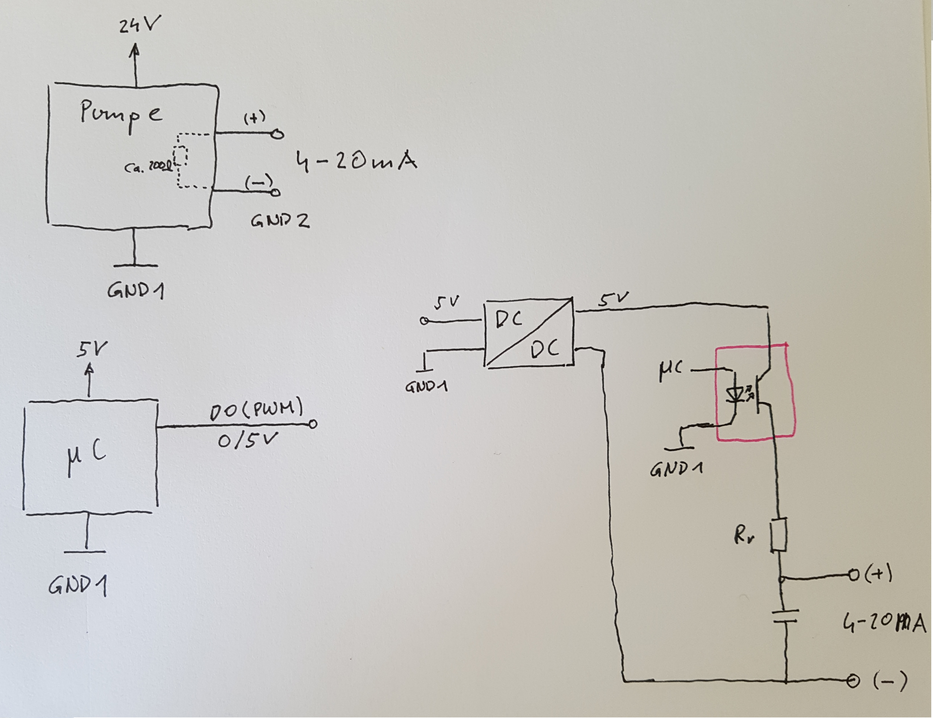

ich habe ein Projekt, in dem ich eine Vakuumpumpe verwende, die als
Steuerungseingang ein 4-20mA Signal bekommt.
Das Signal muss nicht besonders genau sein, da es nur für eine grobe
Einstellung verwendet wird.
Die Pumpe wird mit 24V versorgt und liegt auf der selben Masseleitung
wie mein µC.
Nun ist es so, dass für den Steuereingang ein galvanisch getrenntes
Signal gefordert ist - also mit eigener Versorgung und Masse.
Ich habe gesehen, dass es DC/DC Wandler gibt, die mir eine getrennte
Vorsorgung + Masse erzeugten.
Dazu habe ich mir dann die Schaltung im Anhang gezeichnet, mit der ich
denke, das realisieren zu können.
Da ich noch nie einen DC/DC Wandler verbaut habe, hätte ich dazu gerne
von euch ein paar Tipps, wonach ich da suchen muss und worauf ich achten
soll.
Bin gespannt auf eure Vorschläge.
Danke!

viele dcdc wandler brauchen eine mindestlast am ausgang.
das was du da machst (pwm) mögen die dinger garnicht.
es gibt doch genug 4..20mA Treiber. Nimm soetwas hinter dem wandler

Wie wäre es mit einem Knick Trennverstärker, gibts für 0/4-20 mA und
0-10 V für die galvanische Trennung. Hab ich neu rumliegen. Mach eine
Meldung hier.
https://www.knick-international.com/de/products/proline/isolated-standard-signal-conditioners/varitrans-p-15000/index.html

Die Frage ist nicht ob man das galvanisch getrennt ansteuern kann  (Ein
nettes Feature des Herstellers), sondern ob man das unbedingt galvanisch
getrennt ansteuern muss.
von Jürgen W. (Firma: MED-EL GmbH) (wissenwasserj)
Ich bin so frei und klinke mich ein:
Das Datenblatt ist ja hinsichtlich der Steuereingänge und des
Common-Mode-Range nicht besonders aussagekräftig; die Bürde liegt aber
offenbar bei 170 Ohm.
Um von Haus aus zu vermeiden, daß irgendein Bauteil wegen Überspannung
(ESD auf Zuleitung o.ä.) durchschießt, sollte man sich dabei am besten
im Bereich der 24V-Versorgung aufhalten. Also folgender Vorschlag:
(-)-Eingang über eine Serienschaltung R1+R2 and Masse, dann einen
weiteren Widerstand R3 (+) und 24V.
Mit einem Optokoppler kannst du z.B. R2 überbrücken und damit zwischen
4V und 24V hin- und hersschalten.
Die Widerstände wären in Summe also 24V/4mA = R1+R2+R3+170 = 6kOhm bzw.
24V/20mA = R1+R3+170 = 1,2kOhm.
R2 hätte als überbrückter Wid. entsprechend 6k-1k2=4,8 (also praktisch
4k7); für R1 und R3 bleibt insgesamt 1.03kOhm; aufgeteilt auf 2x560R
o.ä.
Spannungsmäßig verschiebt man damit zwar immer etwas den Arbeitspunkt,
aber das sollte bei der Stromsteuerung egal sein. Du garantierst damit
außerdem, daß sich der Steuereingang nicht auf irgendeinem
unkontrollierbaren Spannungsniveau (ESD & Co) bewegt.
von Rainer V. (a_zip)
Ist m.M. nach noch zu kompliziert. Du nimmst einen spannungsgesteuerten
4-20mA Geber, egal ob als Bastelprojekt oder als fertigen Baustein
(Frage des Geldes, Phoenix z.B. hat da jede Menge Module, auch für die
Tragschiene) und die Pumpe läuft erst mal. Ob die gavanische Trennung
nötig ist, hängt ja von der Gesamtanlage ab, die wir nicht kennen. Du
willst Trennen, also nimm ein Modul mit galvanischer Trennung oder??
Gruß Rainer
von Ach Du grüne Neune (Gast)
Das wäre eine einfache (nicht perfekte) Lösung. Der Spannungsabfall von
0,6 Volt am BC337 ersetzt gewissermaßen die 80 Ohm aus dem Datenblatt
der Pumpe. Der NPN-Optokopplertransistor hat keinen nennenswerten
Spannungsabfall.
