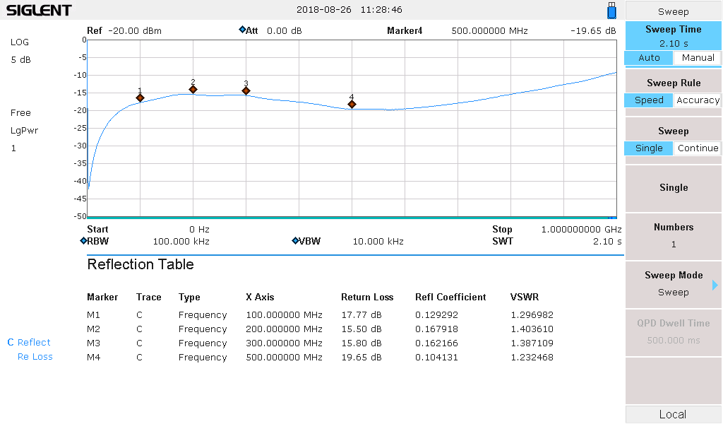

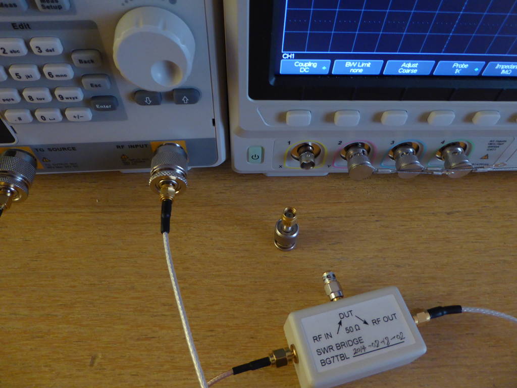

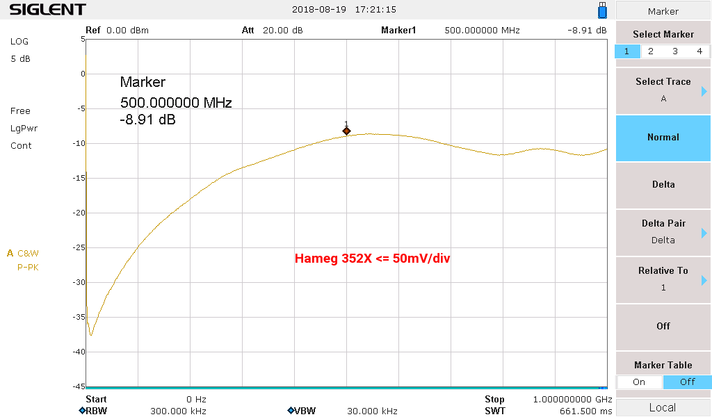

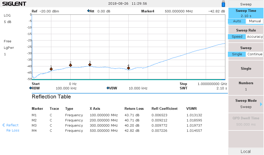

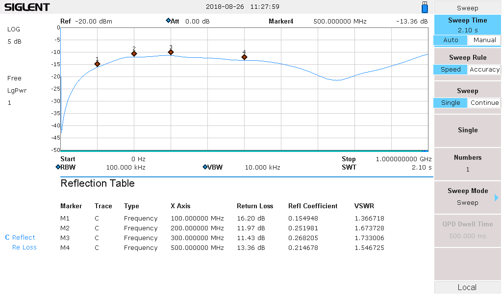

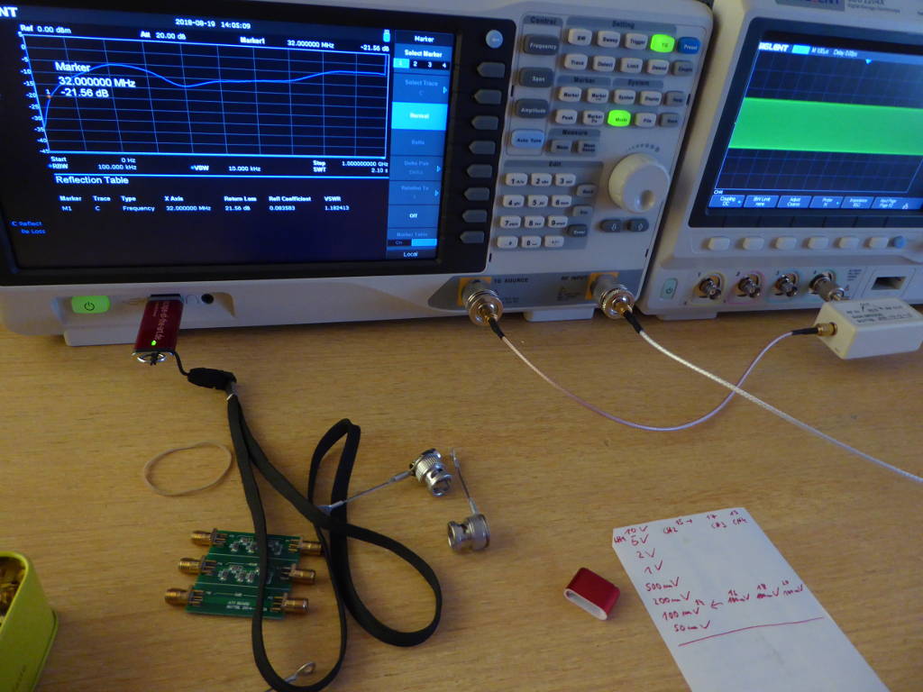

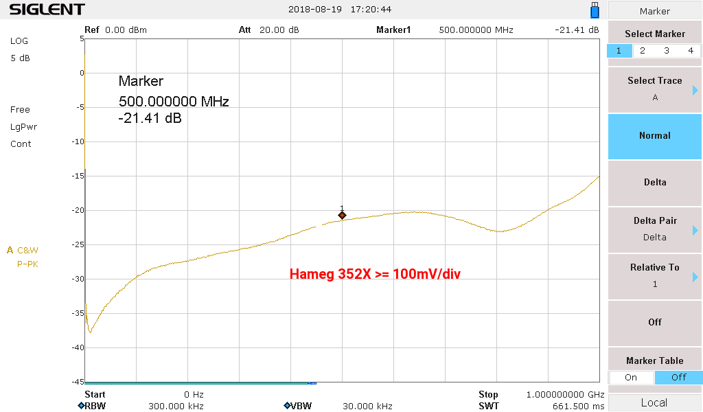

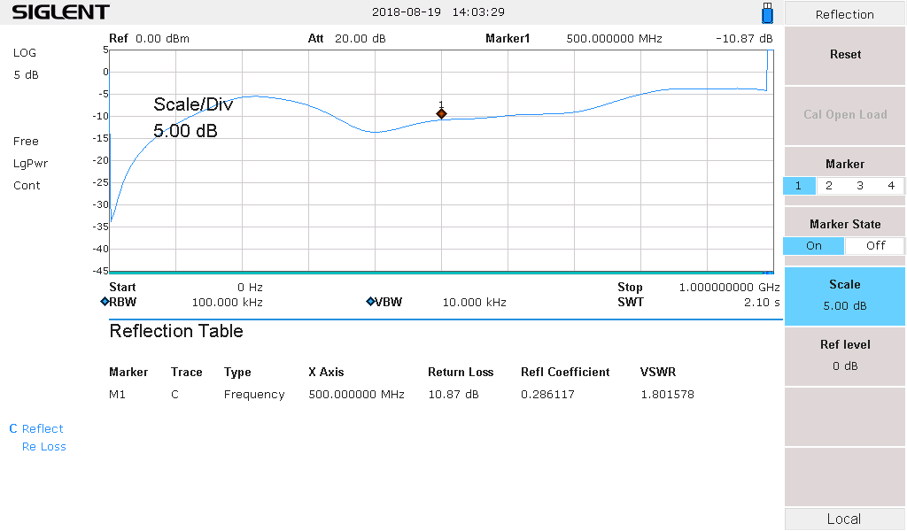

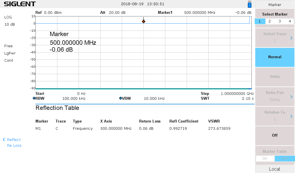

Hallo Messequipment Experten. Mangels vergleichbarer Werte wollte ich von Euch wissen, wie gut das Reflektionsverhalten bei modernen DSO's ist. (Auch Hobby Bereich nicht nur > 30k€ Equipment.) Ich habe mal im Anhang sechs Bilder zu einem SDS2204X von Siglent (lowcost/midcost DSO) angehängt, die den Verlauf der Eingangsreflektion am CH1 und den Messaufbau zeigen. Einmal für 10,5,2,1,0.5,0.2V Einstellungen und einmal für 100m,50m,20m,10mV. Gemessen wurde wie im dritten und vierten Bild dargestellt. Brückenabgleich ist in Bild #5 und #6 zu sehen. Danke für sachdienliche Anmerkungen. Markus
#5527972
Ich hatte irgendwann mal die Rückflussdämpfung der Terminierungen von zwei hier vorhandenen Oszilloskopen gemessen. Das ist aber schon eine Weile her, und ich habe mir keine Aufzeichnungen gemacht. Das war einmal ein altes HP 54503A und ein recht neues Rohde & Schwarz RTM 2054, beides jeweils 500 MHz-Oszilloskope. Ich meine, ich hätte Rückflussdämpfungen um die 15 bis 20 dB bekommen, wobei das R&S etwas besser war, glaube ich. Andererseits hat mancher Spektrumanalysator eine schlechtere Rückflussdämpfung als Dein gemessener Wert von 7,15 dB (= 1,6 SWR). Mit was für einem Richtkoppler hast Du denn gemessen?

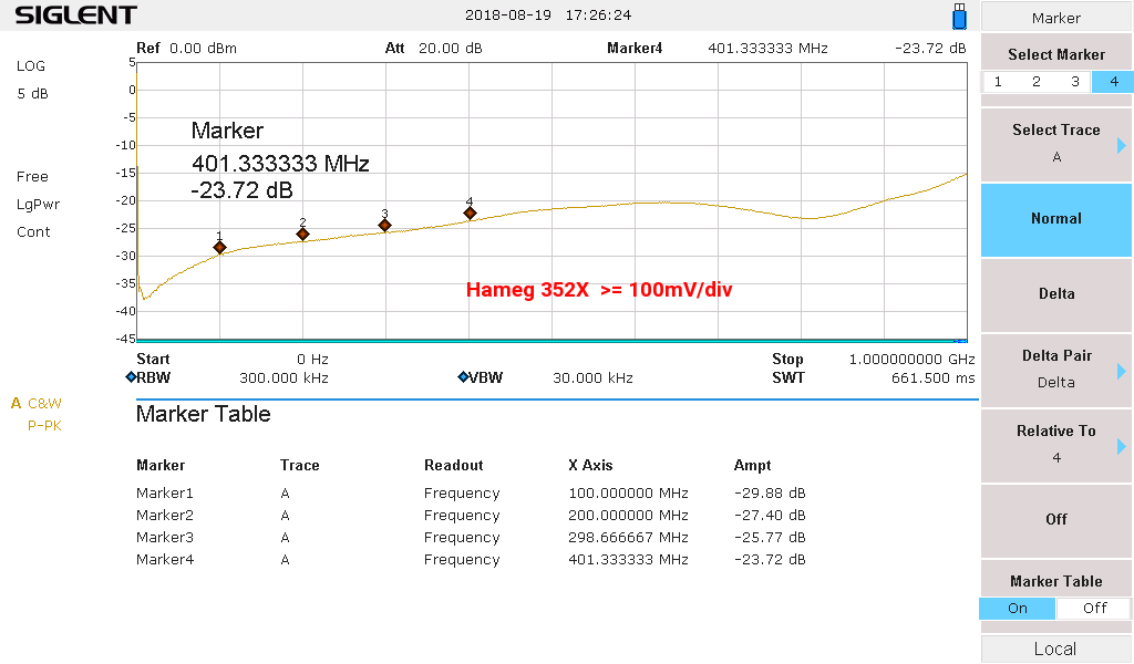

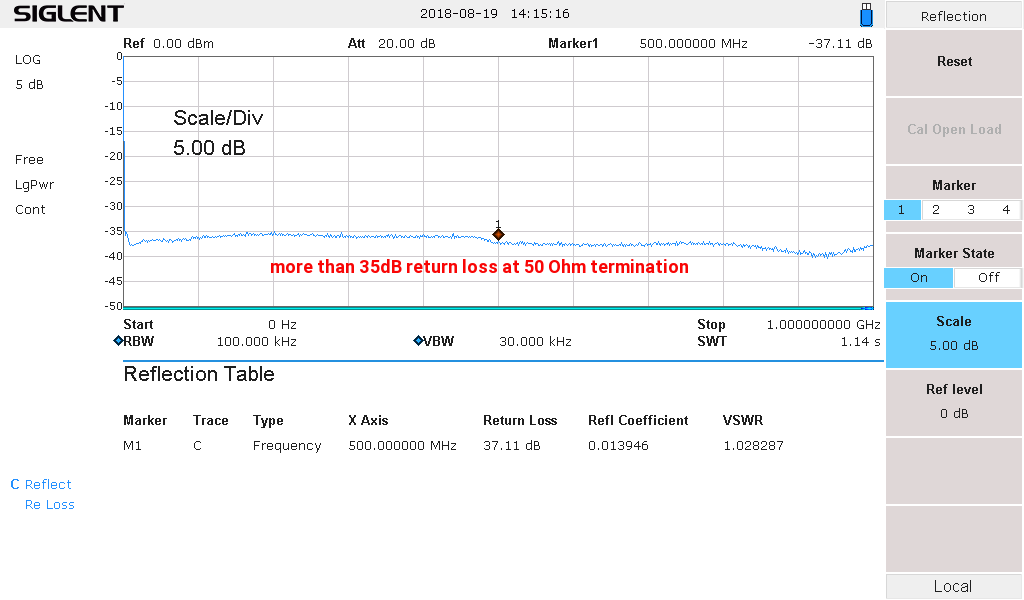

Mit einer China SWR Brücke ;-) Sowas wie hier nur bis 1500 MHz von BG7TBL. https://www.ebay.de/itm/1M-500M-SWR-Electronic-Bridge-Standing-Wave-Bridge-6dB-40dB-Attenuator/272379799559?hash=item3f6b19e807:g:yoAAAOSwLnBX3R7A Mit bisschen Justierung (Cap.-Seitig) habe ich es unterhalb von mind. 35 dB Richtschärfe geschafft. Übrigens ein altes Hameg DSO ist wesentlich besser. Siehe Anhang. Markus

Markus W. schrieb: > Übrigens ein altes Hameg DSO ist wesentlich besser. Auch wenn du die Belastbarkeit der Abschlusswiderstände berücksichtigst?
@nachtmix, "besser" bozog sich auf die aktuelle Messung mit einem Pegel von 0dBm. Da dürfte die Belastbarkeit der Eingangswiderstände noch kein Kriterium sein - oder wie hast Du das gemeint? Ich werde heute mal TDR Messungen mit Impulsen auf Coaxkablen machen um mal ein Gefühl für die daraus resultierenden Messfehler zu bekommen. Eine schlechtere Eingangsanpassung von 10dB am Oszi Eingang dürfte sich bei solchen Messungen sehr wohl bemerkbar machen. Markus

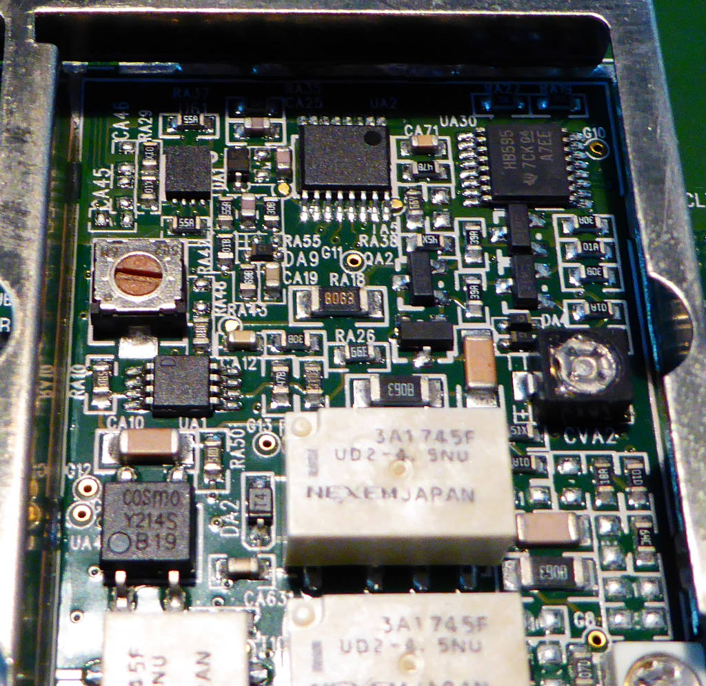

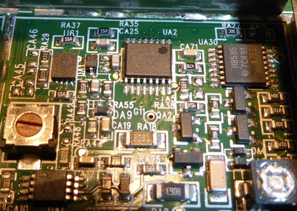

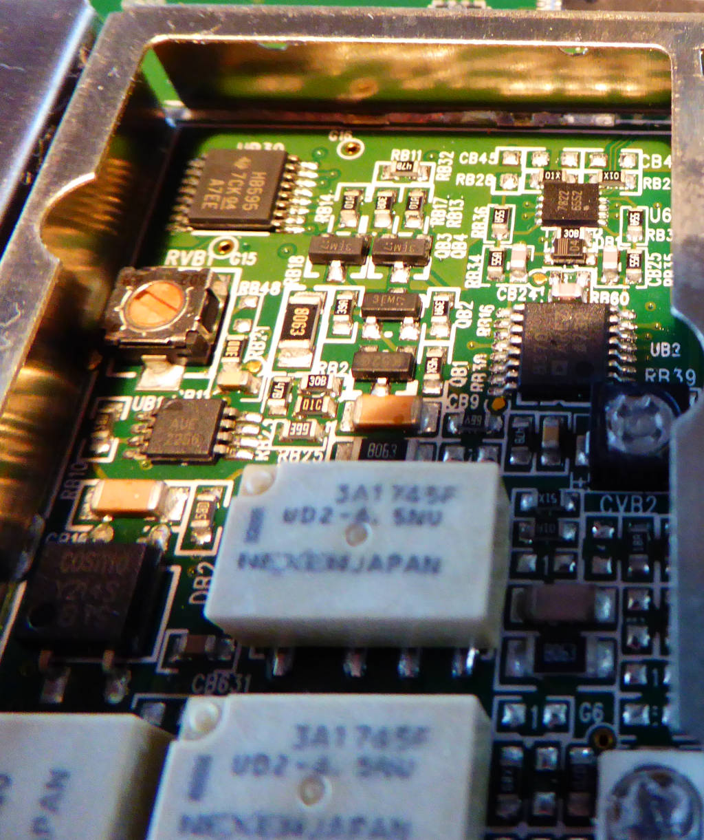

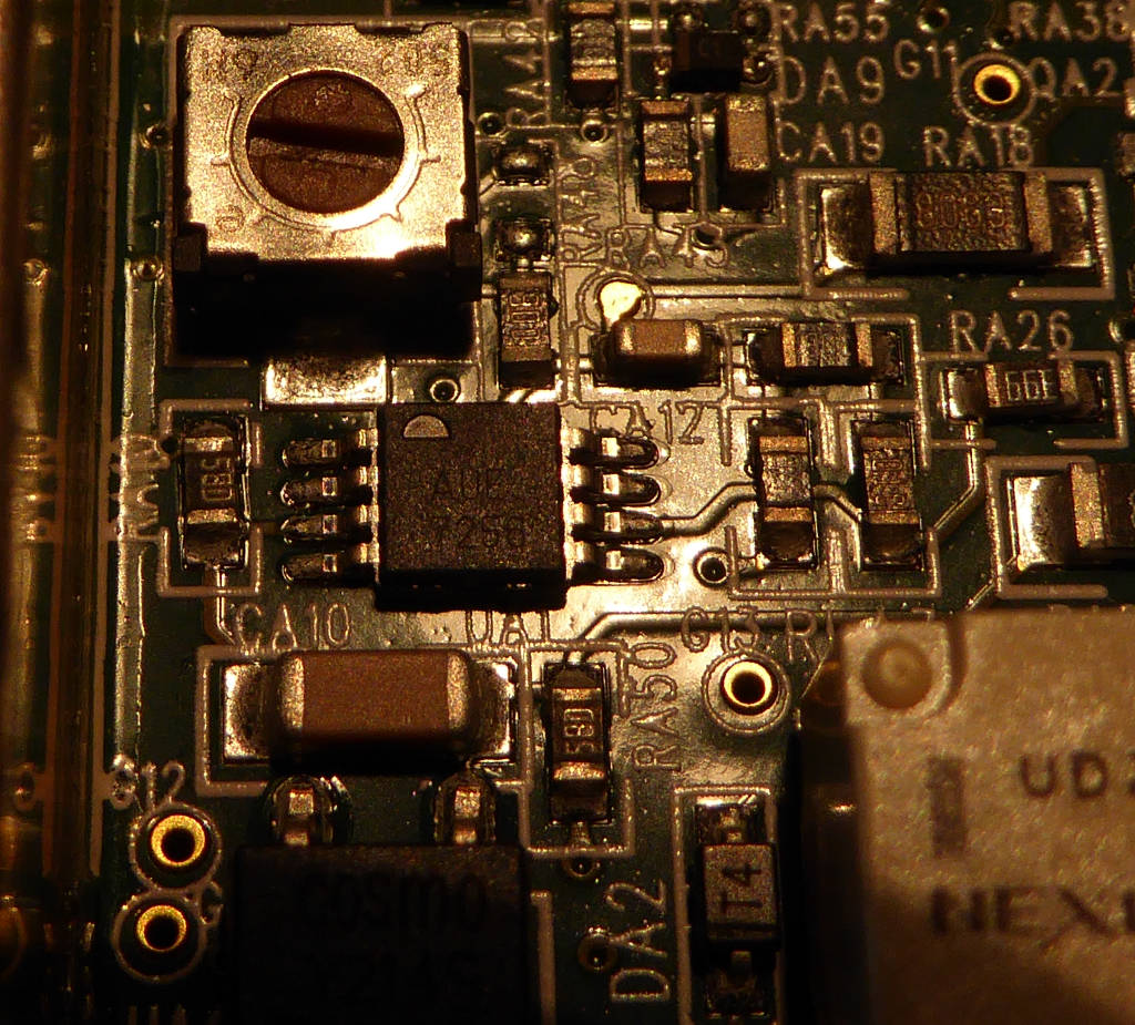

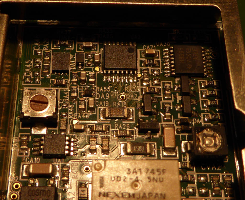

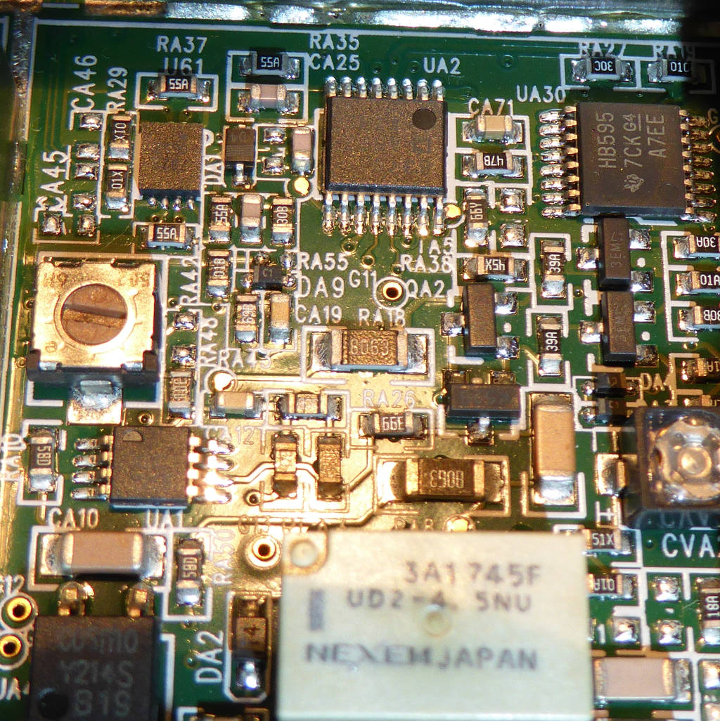

@Mitleser, @Messgeräte-Profis, zu dem o.g. Problem, wollte ich mal von Euch wissen, wie realistisch man den o.g. Reflexions- verlauf am Eingang des DSOs (DC-500MHz) verbessern kann > 15dB, besser >20dB. Ich habe mal einige Bilder vom Eingang gemacht, innerhalb der Eingangsverstärker-Schirmung. Ich habe beim DSO eine Kondensator am Ausgang des AD8370 entfernt und konnte die -3dB BW von 220MHz auf 320MHz anheben. Nun würde ich gerne ein besseres Eingangs-SWR erzielen. Ist das möglicherweise mit dem internen C-Trimmer zu bewerkstelligen? Das Poti wird wohl eher für den DC-Offset vorgesehen sein. Hat schon jemand diesbezüglich an einem SDS2000X mal Hand angelegt oder hat andere DSO's modifiziert? Danke für alle nützlichen Hinweise. Markus
Hallo Markus, denke mal man müsste erstmal die Eingangsschaltung zu Blatt bringen. Bin auch man Thread im eevblog beteiligt ;-)
Hallo René, nachdem das DSO alles freigeschaltet hat, was geht, wollte ich noch am Eingangsverstärker "pfriemeln", ohne diesen zu "schlimverbessern" ;-) Ich denke, dass mit besseren Bauteiltoleranzen und dem händischem ausmessen der R's und C's noch etwas bessere Rückflussdämpfungen erzielbar wären. Das Problem ist die 0402, 0603 und anderen SMD Teile sauber zu tauschen. Deshalb sollte man den Aufwand dahin minimieren, daß man das/die Teile mit dem größten Verbessereungspotential ausfindig macht. Somit hast Du ganz recht, wenn Du schreibst, dass man erst die Schaltung nachzeichnen muss. Ich habe mein Oszi bestimmt schon zwanzig mal zerlegt, allerdings noch nie die Unterseite der Verstärkerplatine zu Gesicht bekommen und diese photographiert. Dort könnten auch noch einige r's und C's ausgelagert sein. Ist eher ein langwieriges Projekt. Bin gespannt, ob es mir gelingt da einen Erfolg zu erzielen. Markus

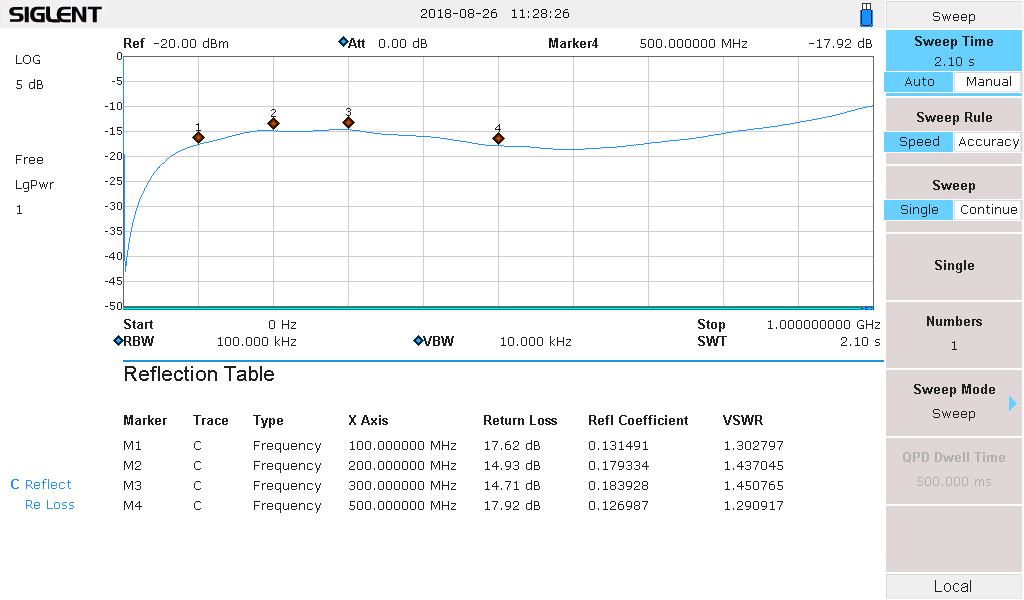

Hier meine Ergebnisse von meinem DS2202A, Baujahr bestimmt schon ca. 4 bis 5 Jahre alt... Sieht besser aus als das SDS2204X, aber kommt an das Hameg nicht ran.
@ Interessierter kannst Du bitte noch den Type Deiner SWR Brücke nennen! Kommerziell oder DIY (Eigenbau)? Danke! Markus
