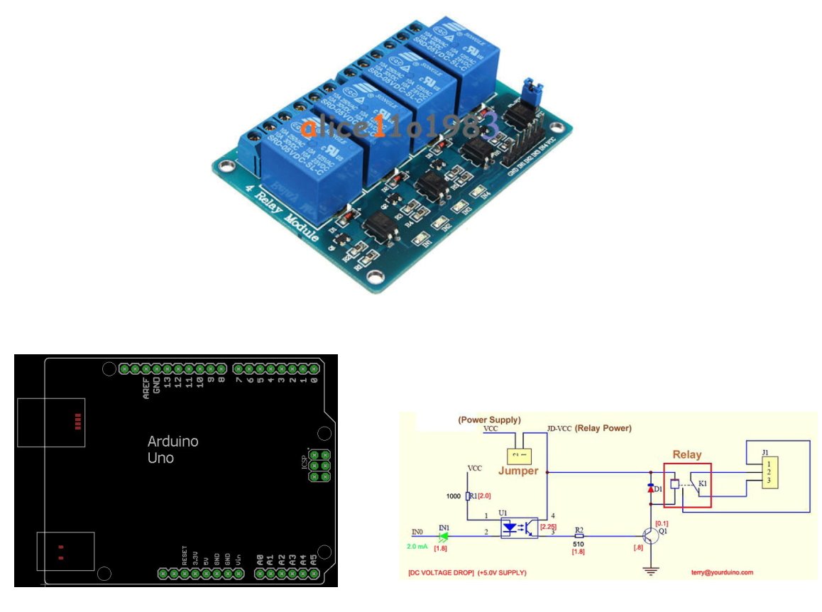

von Toxic (Gast)
Hannibal schrieb:
> So, nun meine Frage: Wie kann ich von einem Arduino aus eine höhere
> Spannung als die 5V schalten? Ich lese immer wieder von Relais
Wie schon von anderen Usern erwaehnt wurde,gibt es da verschiedene
Moeglichkeiten.
Fuer Uebungszwecke wuerde ich an deiner Stelle eines dieser billigen
Relais-Module besorgen und verstehen wie sie funktionieren.Bei diesen
Modulen kannst du dich gleich in Thematik Relais,Transistor und
Optokoppler (fuer galvanische Trennung)einarbeiten.Wenn du das mal
verstanden hast,hast du schon viel gewonnen.
Mit 4 bzw.8 Relais auf so einem Modul kannst du schon mal etwas
"Klappermusik" machen - fuer 230V wuerde ich sie nicht einsetzen,da die
Leiterbahnen nicht die entsprechenden Sicherheitsabstaende aufweisen.
