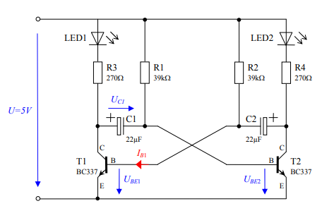

Hallo und Guten Morgen,
Mich beschäftigt die Kippstufe, und zwar steht überall im Netz das C1
über R1 aufgeladen wird, ebenso C2 über R2. Jedoch verstehe ich nicht
wieso eigentlich nicht beide Transistoren immer durchschalten weil ja
der Strom über R1 bzw. R2 ja direkt in die Basen einfließen kann ?
Weiters sehe ich da ein Plus bei den Kondensatoren, es handelt sich
anscheinend um Elkos, wenn diese jedoch über R1 bzw. R2 geladen werden
dann passt ja in der Skizze auch die Polarität nicht ?
Kann mir vielleicht jemand vereinfacht erklären wie das funktioniert ?
Guck dir mal die Ladekurve eines Kondensator an:
Wenn der Kondensator nicht geladen ist, ist dessen Spannung 0V.
Dieselbe Spannung liegt an der Basis des jeweiligen Transistors an.
Bis zu welcher Spannung wird der Kondensator geladen (wenn man davon
ausgeht, dass die Uce des anderen 0V beträgt)?

Daniel schrieb:
> weil ja der Strom über R1 bzw. R2 ja direkt in die Basen einfließen kann
Nein, die Spannung an den Basen ist in dem Moment NEGATIV und der Elko
wird ENTLADEN von viel (-5V) negativ auf wenig (+0.7V) positiv.
Und eine mit negativer Spannung angesteuerte Basis eines NPN sperrt,
zumindest bis ca. -6V, daher funktioniert die Schaltung auch nur bis ca.
6V mit der berechneten Taktzeit.
wenn es keine Exemplarstreuungen der Bauteile gäbe, also ideale Bauteile
vorausgesetzt, laden sich beide Kondensatoren in der gleichen Zeit auf,
und es würden in der Tat beide Transistoren gleichzeitig leiten (bzw.
sperren) und die Schaltung würde nicht "schwingen".
In der Tat ändert sich kurzzeitig an den Elkos die Polarität.
