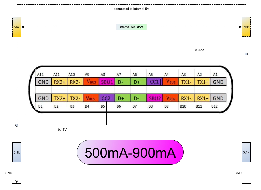

eine Frage zu USB 3.0 Type C,
ich möchte aus einer USB-C Buchse am Laptop 5V beziehen, um einen
kleinen µC zu versorgen.
Nun hab ich hier ein USB-C-Kabel mit offenen Enden.
VBus ist leider ohne Spannung.....
nun habe ich die 700Seiten USB-C Spezifikation durchgeschaut......
wenn ich mich nicht irre muss ich EINEN CC-Pin mit einem 5,1kOhm
Widerstand nach GND ziehen, damit mein Laptop die 5V auf V-Bus
einschaltet. Das sollte dann Modus UFP sein?
Ist das so richtig, ich möchte nicht gleich mein Laptop killen...
Danke!

Gast #5533920
Mein Anschlussgerät hat nur eine USB-3.1 - C Buchse, daher scheidet ein
A-Stecker aus.
Ich hab ein handelsübliches Kabel genommen und angeschnitten, es kommt
keine Spannung raus. Hab es mit einem Widerstand 5,1k versuch.
CC-Pin mit 5,1k gegen GND --> 5V an V-Bus.
CC-Pin offen --> keine Spannung am Ausgang.
diese andern R-Werte in der Tabelle haben etwas mit dem Ladestrom zu
tun, ganz grob gesagt.. Dieser USB-C 3.1 kann mehr hals nur Daten
verarbeiten..
600Seiten Manual gibt es hierfür..
Danke!

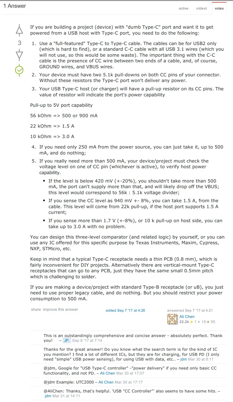

Gast #6835307
Hatte das gleiche Problem. Ich wollte meine Schaltung mit einem
Handy-Ladegerät versorgen.
Statt 5k1 gehen auch 5k23 (1%er Reihe).
Zusatzinfo: CC1 liegt an A5 (damit hat es bei mir funktioniert)
            CC2 liegt an B5

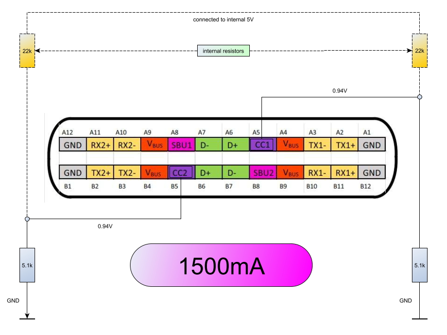

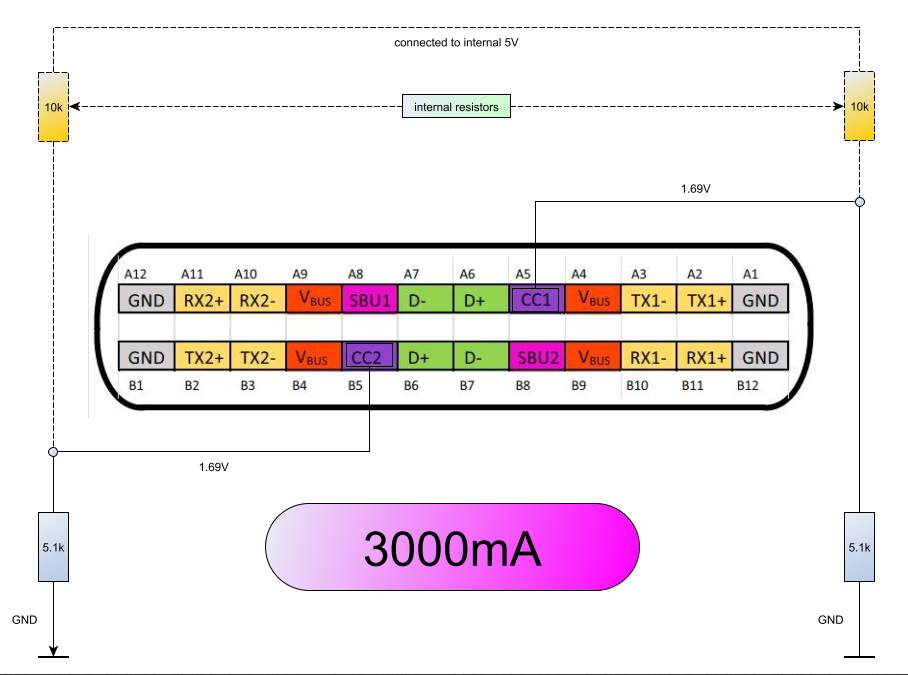

Kein Denkfehler, nur: nach den Bildern von Toxic oben liegen maximal
1.69V an dem Widerstand an und das wären dann nur 0.56mW. Da geht der
kleinstmögliche Widerstand, den du noch löten kannst 😀.

Joachim B. schrieb:
> so schwer ist das doch nicht
Das hat auch niemand behauptet, das es schwer ist.
Meine Frage dazu, auf den Bildern sind auf der Leiterplatte
SMD Beiteile zu sehen, der Kondensator vermutlich ein Block C.
Der Widerstand, kann damit der max. Strom eingestellt werden oder für
was ist der da.
Leider habe ich keinen Schaltplan zu den Adaptern gefunden.
#6995981
> was ist der da.
wenn du alle Beiträge hier liest und den Plausiblen glauben schenken
magst:
Johannes S. schrieb:
> Das Thema gab es hier schon:
> Beitrag "USB-C Frage an Spezialisten, benötige 5V"
führt dich zu:
Stefan schrieb:
> 5,1k von einem CC nach
> GND dann schaltet der Port 5 V auf den Ausgang - Senke-Betrieb.
und
somit kann beim ebay Angebot nur gelten:
Joachim B. schrieb:
> hier hast du sogar deine 5V aus dem VBUS verspricht die Platine:
> Ebay-Artikel Nr. 173730860976
der muss bestückt sein für 5V und ich denke ich sehe den 5,1k gegen GND.
