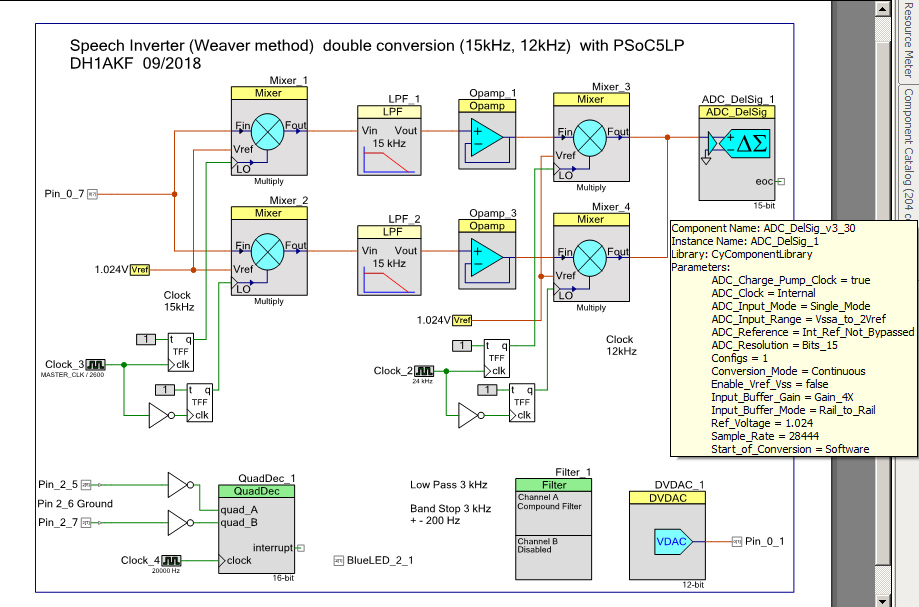

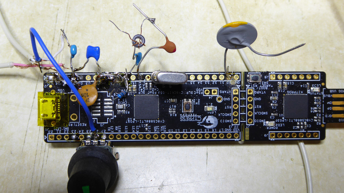

Viele Funkamateure verwenden (oder sammeln) ausgediente Militär-
Technik. Diese Geräte sind zwar SSB- tauglich, aber meist nur im oberen
Seitenband. Die hier vorgestellte Baugruppe ermöglicht es, das NF-
Frequenzband zu spiegeln. Damit kann man also LSB in USB umwandeln und
umgekehrt.
Als Hardware wird ein CY8CKIT- 059 verwendet (Beschaffungskosten ca.
15€).
Der Beitrag ist in "Projekte und Code" zu finden:
Beitrag "Sprach- Inverter mit PSoC CY8CKIT-059"
Siehe auch:
https://www.qrpforum.de/index.php?page=Thread&postID=93600#post93600

OP Persönliche Seite #5535977
Hallo W.S.
Die Anregung zu diesem kleinen Projekt stammt aus dem qrp- Forum. Da
fiel mir spontan die billigste und löttechnisch simpelste Lösung mit dem
CY8CKIT-059 ein, von denen liegen hier noch einige ungenutzt herum.
Ich selbst verwende keine ausgemusterte Militär- Technik. Meine Red
Pitayas sind zwar momentan Baustellen, aber ich habe damit schon
erfolgreich gefunkt.
Es gibt auch mehrere Leute, die das Gerät nachgebaut haben. (Artikel in
der cq-DL 10/2017, 2 Threads im qrpforum)
Inzwischen gibt es PS0C6, damit hat man noch mehr Möglichkeiten.
Ich arbeite ebenfalls gern mit STM32F7Discovery, wegen des Touchscreens
und der kompakten Bauweise.
"LRPT" ist mir noch fremd, dazu kann ich nichts sagen.
Vorhin hat mich ein Teilnehmer im cqham.ru auf einen Schönheitsfehler im
Design des Sprachinverters gebracht: Er verträgt keine
Eingangsfrequenzen oberhalb 3 kHz! Deshalb sitze ich über einer
verbesserten Lösung, mit digitalem Tiefpass vor dem Mischer.
Gast #5538400
Mach lieber einen Bandpaß, der kostet genau so viele Taps.
