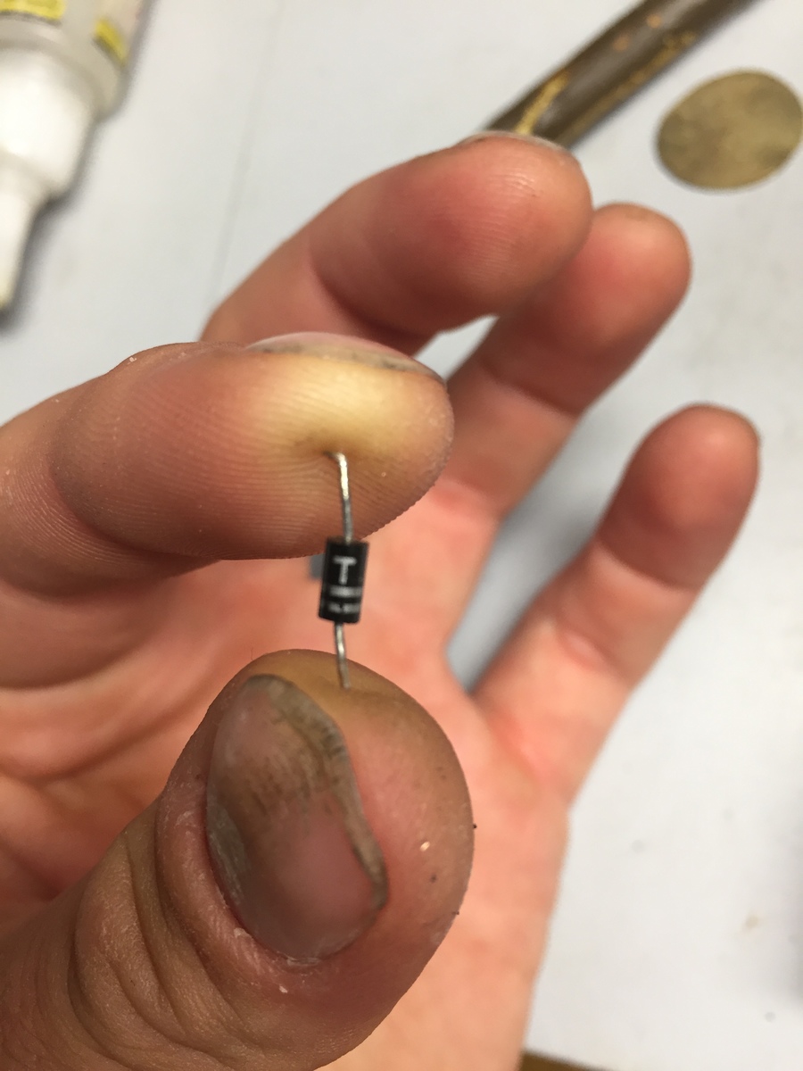

Guten Morgen, Ich habe mich gestern erst hier angemeldet, habe aber schon öfters mal mitgelesen. Ich gucke gerade über eine Stereoanlage vom Nachbarn. Da ist das Relais vom Netzteil am flattern. Ich habe da schon eine defekte Diode entdeckt, allerdings komme ich mit der Beschriftung nicht weiter.... Ich hab nur geschafft ein Bild hochzuladen, irgendwie hat das nicht funktioniert! Auf der Diode steht T B 8 c Leider finde nirgendswo etwas unter dieser Bezeichnung Ich hoffe ihr könnt mir helfen, Gruß Tobias
aus dem Netzteil mit 230 Volt ~ ??? nimm doch einfach eine 1N400x wobei x = 4 bis 5 ist. kann man da etwas falsch machen ?

Hallo Werner, Wollte nur sichergehen, ich werde das mal so probieren, danke dir. Warum sind denn zwei Ringe auf der Diode? Hab ich in der Form noch nie gesehen. Gruß Tobias

Tobias H. schrieb: > Warum sind denn zwei Ringe auf der Diode? Hi @tobbes, früher gab es einmal für Äquivalenttypen die Bezeichnung "TUN" und "TUP" für "Transistor Universal NPN" und "Transistor Universal PNP". Den passenden Begriff für "Universaldiode" finde ich im Moment nicht. Das ist aber IMHO so eine Diode, die Du vor dir siehst. Dann gab es einmal die große ECG Replacement List von Philips, die dann ihr Eigenleben führte und afaik mehr zur Verwirrung als zur Vereinfachung beitrug. Die Bezeichnungen und Aufdrucke weichen stark voneinaner ab, sind aber für den selben Einsatzzweck zu verwenden. Aber aufpassen: Was mich letztens wirklich geärgert hat war: dass auf einer Diode DM3 424 draufstand es ist ein DIAC, keine Feld-Wald-und-Wiesen-Diode. Nimm doch eine EM513, wieso eigentlich immer 1N4007, so kann der Lagerbestand endlich abgebaut werden. ;-) https://www.reichelt.de/gleichrichterdiode-do5-1600v-1a-em-513-p7364.html ciao gustav

Karl B. schrieb: > Den passenden Begriff für "Universaldiode" finde ich im Moment nicht. Die hat ELEKTOR mit DUS bezeichnet, deckte aber nicht den Einsatzbereich einer 1N100x ab.
