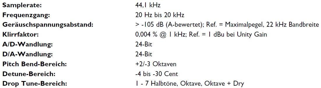

von Michael W. (Gast)
von Huh (Gast)
Michael W. schrieb:
> Hiermit geht's:
Dan schrieb:
> Ein bisschen Bastelspaß soll schon sein :)

Hier mal die 'relevanten' Daten eines DigiTech Whammy DT, soweit sie die
Bedienungsanleitung hergibt. Und ja, ich besitze ein solches Gerät :-)

Hi Michael, du magst diese Gerät besitzen und sogar auch benutzen. Aber
was hört man??? Meine Erfahrung mit Effektgeräten ist immer eher
negativ. Und eine Oktave "runter" mit allen relevanten Obertönen ist
sehr sportlich! Aber das mag in der Session dann gar keine Rolle mehr
spielen, weil die Musiker gelernt haben, was aus dem Kasten kommt und
das einarbeiten. Was hier natürlich eine ganz neue Situation erzeugt!
Gruß Rainer
Ich bin mit dem Ergebnis sehr zufrieden - aber 'zu weit rauf oder
runter' hört man dann irgendwie doch. Ist aber extrem 'nützlich', wenn
man mal einen Song etwas nach oben oder unten transponieren will (Gesang
'passt' dann besser), ohne gleich die Klampfe umzustimmen (es gibt da
Situationen, da kommste allein mit 'Umgreifen' nicht mehr dahin, wo Du
eigentlich hin müsstest - IYSWIM ;-)
Und Soli kann man damit auch prima 'doppeln' sozusagen 'Klampfe 2 in 1'

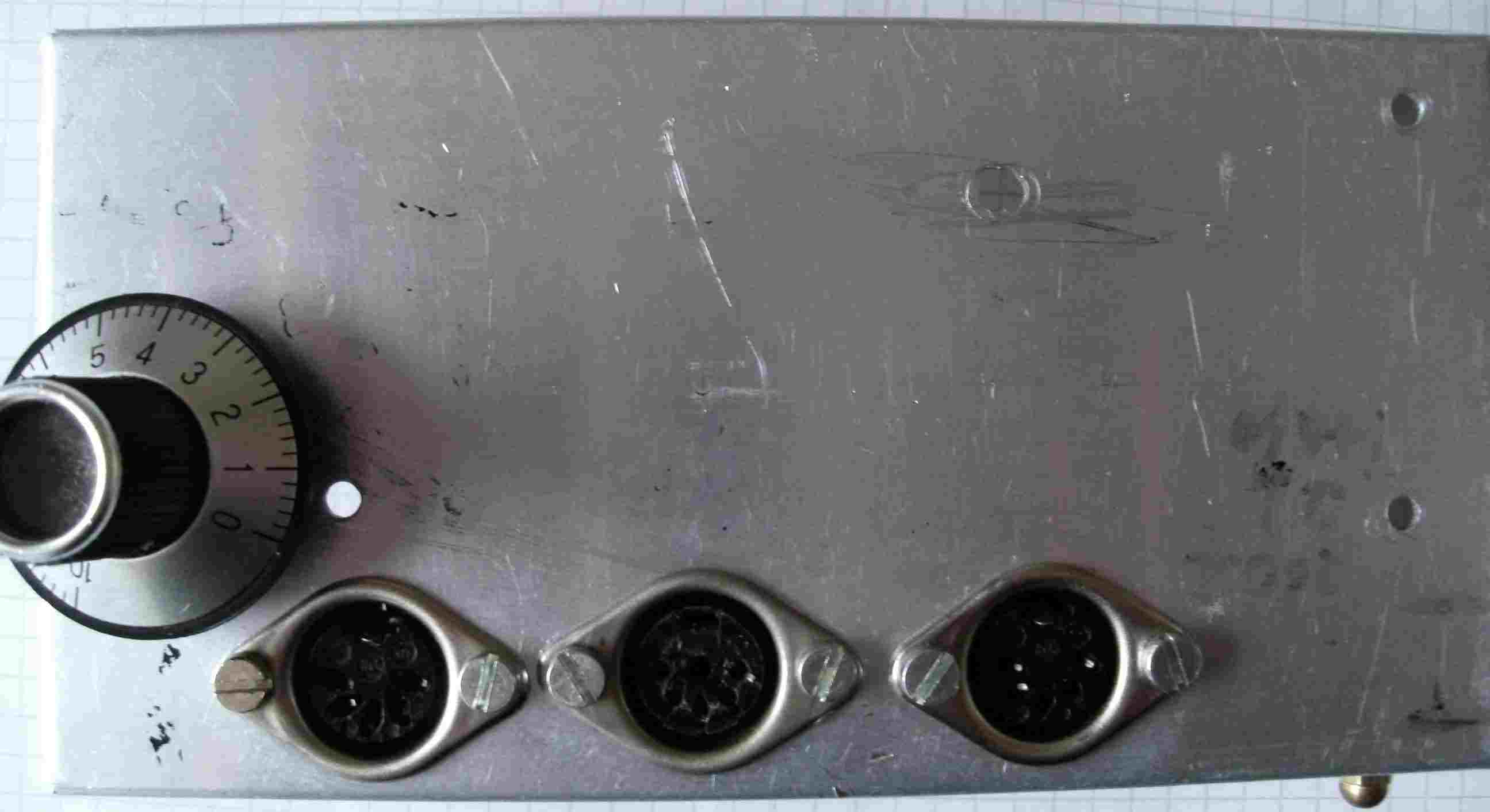

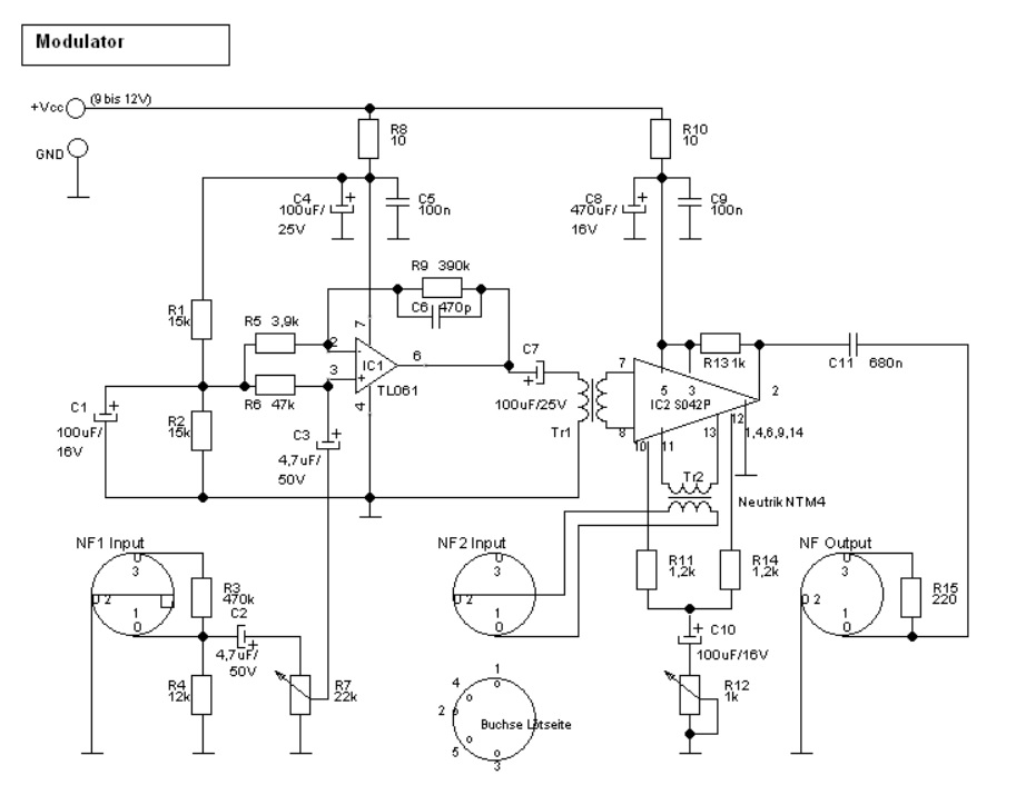

OK,
habe mal die Mandoline mit Sinus auf Frequenz ca."e2" moduliert.
Dann kommen auch "Basstöne".
Natürlich hinterher noch Flanger und Verzögerung reingemischt.
Die Modulation ist aber gleichzeitig und exakt zeitsynchron mit der
Aufnahme, also echt live und bei dem Primitiv-Analogringmodulator eben
auch ohne irgendeine Latenz.
Für Überraschungseffekt gedacht.
viel Spass!
ciao
gustav
P.S.:Man braucht vielleicht noch einen passablen "Funktionsgenerator"
dazu, der mir einen halbwegs "sauberen" Sinus liefert.  Der preiswerte
"Voltkraft" tut es auch. Interessante Effekte auch beim Wobbeln.
von Dan (Gast)
Wow, klingt sehr cool, irgendwie nach Bali!
Eben. Genau das ist ja das Manko. Die Oktaven werden nicht exakt
halbiert. Hier noch ein Link zu einem ähnlichen Thema.
Man hört sehr gut, wie die hinzugefügten unharmonischen Frequenzen den
Klang sofort metallisch, blechern klingen lassen.
Genau dies möchten hochwertige Algorithmen gerne vermeiden... ;-)

Jo,
hat etwas gedauert.
Das ist alles mit primitivsten Mitteln in den 1980-er Jahren von mir mit
zwei Kassettenrekordern, einem Ringmodulator, einem Sinusgenerator und
einem Selbstbaugerät hergestellt worden, mit dem man "AM" und "FM"
machen konnte. Also im Prinzip so etwas wie ein Minianalogsynthesizer.
Die Orgel noch mit TOS und die Ablaufsteuerung, sowie
Gesamtstimmungsveränderung mit Kapazitätsdioden mit TTL 74141 und Quasi
R2R Netzwerk.
So, das war das Geheimnis.
Wollte das Ganze noch einmal "digital" herstellen, aber:
was mir nur auffällt, dass die Ringmodulation zum Beispiel mit Audacity
uberhaupt nicht dem entspricht, was ich mir unter "echter"
Ringmodulation vorstelle.
Das Problem scheint softwaremäßig so einfach nicht lösbar wie auf dem
analogen Wege, eben, alle Frequenzen um den Differenzbetrag zu
verschieben, auch die Oberwellen. Nach Additiostheoreme.
Im Prinzip ist das Ergebnis der hier verwendeten Ringmodulation eine
Zweiseitenbandmodulation mit vermindertem Träger.
Viel Spass,
wenn es auch ein wenig in Richtung Offtopic geht...sorry.
