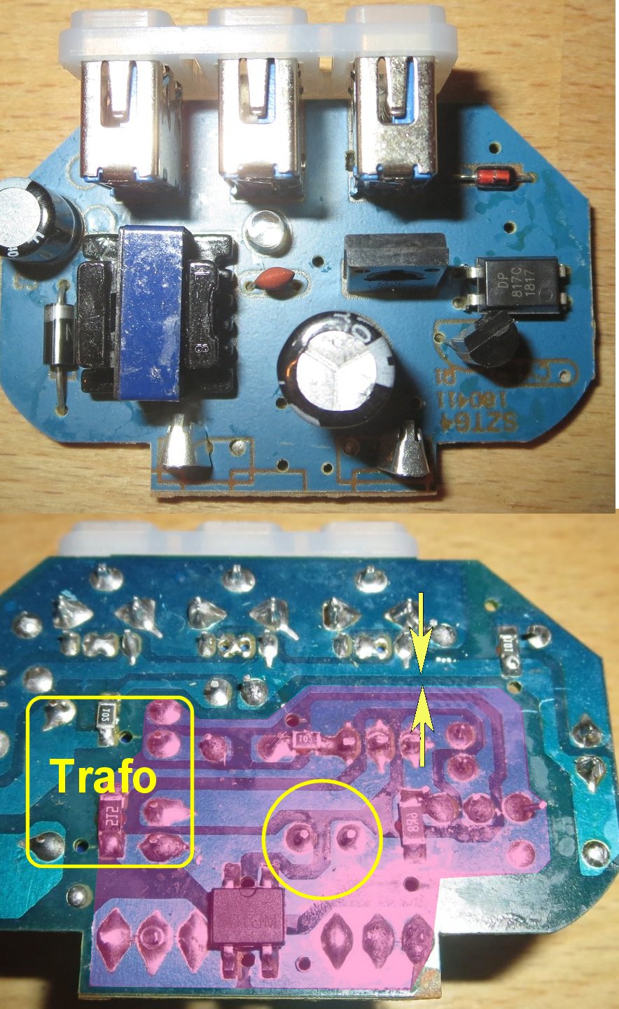

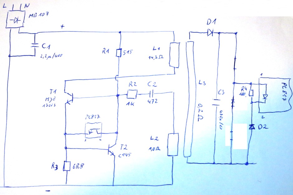

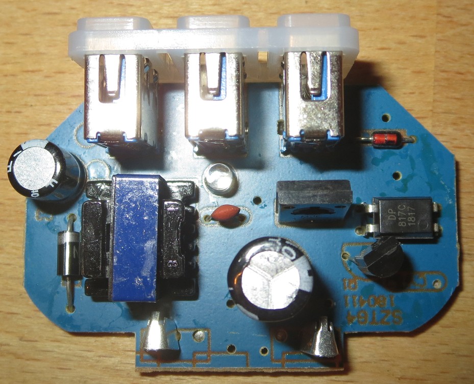

ich habe hier ein defektes Netzteil (USB-Steckernetzteil), bei dem die
Spannung schon bei der Hälfte des Stroms (0,5A) stark einbricht, welcher
ein anderes, baugleiches Netzteil liefert (1A). Für die Fehlersuche habe
ich mir den Plan aufgezeichnet.
Plan:
http://up.picr.de/33675288vy.jpg
Oberseite:
http://up.picr.de/33675289dx.jpg
Unterseite:
http://up.picr.de/33675290eg.jpg
Mir leuchtet nicht so ganz die Sekundärseite des Optokopplers ein. Nach
meinem Verständnis sind dort Emitter und Kollektor vertauscht.
Außerdem verstehe ich nicht, wie das Teil scharf auf 5V geregelt wird.
Der Optokoppler wird nach meinem Verständnis schon deutlich vor dem
Erreichen der 5 V leitend. Die Diode auf der Sekundärseite ist
vermutlich eine Z-Diode.
Abgesehen davon, dass ich gerne die Wirkungsweise des Schaltung
verstehen würde, bin ich auf Fehlersuche. Mir ist aufgefallen, dass der
E-Kern des Übertragers sehr locker ist. Er lässt sich um mind. 2 mm
seitlich verschieben.
Ich bin für jeden sachdienlichen Hinweis dankbar.

von Günter Lenz (Gast)
Ein Transistor schaltet auf der Primärseite ein.
Der Strom steigt an, es wird Energie in der
Spule gespeichert. Die Diode auf der Sekundärseite
ist in diesen Moment gesperrt. Irgendwann steigt
der Strom nicht mehr weiter, es gibt kein
rückgekoppelten Strom mehr, der den Transistor
durchgesteuert hält, der Transistor schaltet
schlagartig ab. Die Spannung auf der Sekundärseite
wechselt die Polarität, die Diode ist nun in
Durchlaßrichtung und die in der Spule gespeicherte
Energie läd nun einen Kondensator. Dieser Vorgang
wiederholt sich nun und die Spannung am Kondensator
steigt immer weiter. Ist die Sollspannung erreicht,
fließt ein Strom über eine Z-Diode und Optokoppler,
und die Schwingungen auf der Sekundärseit werden zum
aussetzen gebracht.
Dein Schaltplan enthält Fehler, kann also so
nicht funktionieren.

Die Lötstellen vom Eingans-Elko sehen nicht gut aus. Auslöten und
nachmessen, dann ist das gleich mit erledigt.
Die vom OK auch mal prüfen.

Der Kondensator vor der Basis des Transistors bestimmt dessen
Einschaltdauer und damit die Energiespeicherung im Übertrager. Wenn der
C seinen Sollwert nicht erreicht, wird zu wenig Energie gespeichert, um
die Soll-Ausgangsleistung liefern zu können.

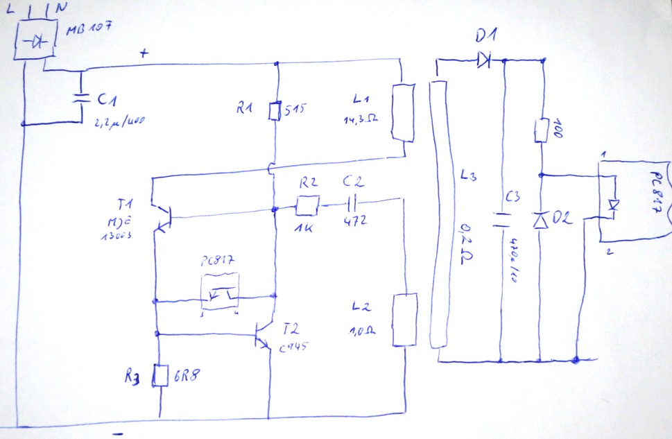

von Mark T. (bitts)
erst mal Danke für die Hinweise.
Dass die Schaltung Schrott ist und ich das Ding nicht mehr ernsthaft
benutze, ist klar. Es ist für mich, wie die diskret aufgebauten
Flip-Flop-Schaltungen. Die sind sehr gut, um die Funktionsweise zu
verstehen, aber niemand würde sie einsetzen.
Ich habe inzwischen einen Fehler in meinem zuerst angehängten Plan
gefunden. Es fehlt eine Verbindung zwischen Basis von T1 und Kollektor
von T2.
Ich habe das noch mal neu aufgezeichnet, sodass es für mich auch
leichter nachvollziehbar wird.
Ein paar Fragen habe ich:
1a. Ist es richtig, dass R1 5,1 MOhm hat?
1b. Ist R1 nur zum Anschwingen da, oder ist er auch für den weiteren
Betrieb notwendig?
2.
Wenn ich das richtig sehe, dann läuft das so:
Beim Einschalten schaltet T1 über R1 durch und lädt damit L1 auf.
T2 sperrt, und schaltet erst dann durch, wenn der Kollektorstrom von T1
durch R2 fast 1 A erreicht hat.
Wenn T2 durchschaltet, zieht er die Basis von T1 runter, sodass T1
sperrt.
Die Spannung in L1 kehrt sich um und entlädt sich über L3 auf der
Sekundärseite.
2a.
Wenn der PC817 zu leiten beginnt, zieht er die Basisstrom von T1 ab und
erhöht damit den Spannungsabfall über R3 minimal. Ist es richtig, dass
T1 dadurch nicht mehr voll durchsteuert und L1 dadurch langsamer
aufgeladen wird?
Ohne Last müsste T1 ziemlich warm werden.
3.
Die Regelung ist ja nach einhelliger Meinung Murks.
Wenn man den PC817 z.B. über einen TL431 ansteuern würde, wäre es dann
sinnvoll, die Ausgangsseite parallel zu CE von T2 zu schalten? Damit
würde bei erreichter Sollspannung das Aufladen von L1 verhindert werden
und auf der Primärseite würden praktisch keine Verluste auftreten, bis
wieder Energie benötigt wird.
von oldeurope O. (Gast)
Nein. Du hast sie übrigens falsch gezeichnet.
Danke für die aussagekräftigen Bilder, das ist nicht
alltäglich hier im Forum.
Beitrag "Re: Ringkerntrafo-Sterben?"
Der Widerstand liegt parallel zur Opto-LED
in Serie mit der Z-Diode.
Zuverlässiger geht es nicht.
Das ist übrigens das am häufigsten verwendete
Sperrwandler-Konzept überhaupt.
LG
old.
von Mark T. (bitts)
Oh, Mann..., ich muss wohl nicht extra erwähnen, dass ich wenig Übung in
der Sache habe. Mit der geänderten Sekundärseite sieht die Regelung
schon sehr viel besser aus. Dann dürfte eine Z-Diode mit 3,9 V verwendet
worden sein, richtig?
Wie sieht es mit dem Vorschlag aus, den Ausgang des Optokopplers
parallel zu T2 zu schalten?
von Gerd E. (robberknight)
Nicht wirklich.
Denn Z-Dioden unter etwa 5V haben ein extrem weiches Schaltverhalten.
Auch die mit etwas höherer Spannung sind noch ziemlich weich.
Die Folge ist, daß der Optokoppler nicht voll durchschaltet, sondern nur
teilweise. Das ergibt dann hinterher die stark lastabhängige
Ausgangsspannung des Wandlers.
Ich hatte früher ein paar Mal bei Schaltungen von mir Ärger mit den
weich schaltenden Z-Dioden. In der Simulation sah alles toll aus, in der
Praxis war es nicht zu gebrauchen. Seit dem nehme ich TL431 bzw. TLV431
wenn irgendwie möglich. Bei denen kann man bei Bedarf auch leicht noch
eine Hysterese hinzufügen.
3V3 bis 3V9, ich würde das ausprobieren
bis die Ausgangsspannung knapp über 5V liegt.
Nichts, weil er dann nicht die Schaltschwelle
für T2 einstellen kann.

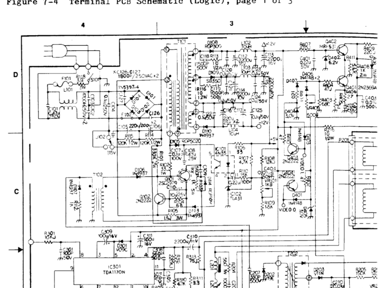

Anbei ein Schaltbild vom WYSE RS232 Terminal als
typischen Vertreter dieser Gattung.
(Hier mit TL431 und Synchronisation aus der Zeile vom Monitor.)
LG
old.
> teilweise.
Das soll auch so sein. Der Opto arbeitet nicht im Schaltbetrieb.
Damit man das erkennt, habe ich Euch das Wyse-Schaltbild gezeigt.
Dafür ist der 100R Widerstand. Damit hat die Z-Diode schonmal
10mA bevor die LED im Opto zu Leuchten anfängt.
Keine Sorge, die Schaltung ist extrem einfach und genial.
Bei dem Wyse war der TL431 DIE Fehlerursache im Netzteil.
LG
old.
von Mark T. (bitts)
Meine überschwängliche Bewertung bezog sich auf den Vergleich zur
Regelung der fehlerhaften Zeichnung zuvor.
Dass Z-Dioden mit kleinen Durchbruchspannungen flache Kennlinien haben,
ist hängen geblieben. Mit einer Referenzspannungsquelle geht es bestimmt
besser, aber im absoluten Knauserbereich kann man das wohl nicht
erwarten, denn neben einem TL431 kämen ja noch weitere Teile hinzu.
von Mark T. (bitts)
Aus der W. schrieb:
Ist das denn unbedingt notwendig? Der Optokoppler würde bei Erreichen
der Sollspannung verhindern, dass T1 wieder leitend wird. Erst wenn der
Optokoppler wieder sperrt, würde L1 wieder aufgeladen werden. Das müsste
wie ein Zweipunktregler funktionieren.
