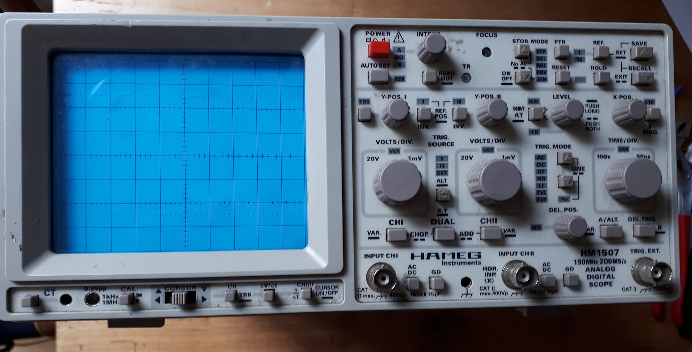

ich brauche Platz, deswegen steht hier ein Oszilloskop zum Angebot.
HM1507 Digital/Anlog Oszi Defekt
Mein Bruder hat es aufgeschraubt und wollte es mal reparieren (Was nach
einem Tag wieder vorbei war). Seit dem steht es jetzt ca. 3 Jahre auf
meiner Werkbank . Es kleben noch ein paar Schrauben drauf, ob die
dazugehören weiß ich aber nicht. Sonst ist es natürlich vollständig
(keine Tastköpfe). Ist Ex-Industrie d.h. es wurde benutzt und hat auch
ein paar Schrammen.... Letztes Kalibrierdatum ist 10.2009. Es war nur
aufgeschraubt, nichts rumgelötet oder sonstiges. Bitte vor dem
Einschalten Betriebssicherheit überprüfen (darf ja eh nur von
Fachpersonal repariert werden.)
Ich habe es gerade eingeschaltet und der Digitalteil funktioniert...
Röhre bleibt dunkel.
-> so sieht das dann aus ..https://youtu.be/IlfYZ_ea2UY
30 Euro + Versand
oder 50 Euro an gemeinnützige Organisation (Quittung), dann zahle ich
den Versand.
Viele Grüße
Johannes

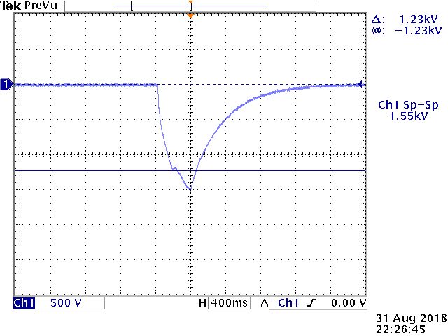

#5541840
Frank Norbert S. schrieb:
> Schreit nach Netzteil, oder?
Denke ich auch.
Ich hab mal eben nachgemessen und zwar an den beiden dicken Leiterbahnen
an der Röhrenfassung weil das vermutlich der Heizanschluss ist.
Dort baut sich die Minus 2kV bis ca -1,5kV auf und bricht dann zusammen.
Danke euch für die Kontaktadresse für die Schaltplan Beschaffung.

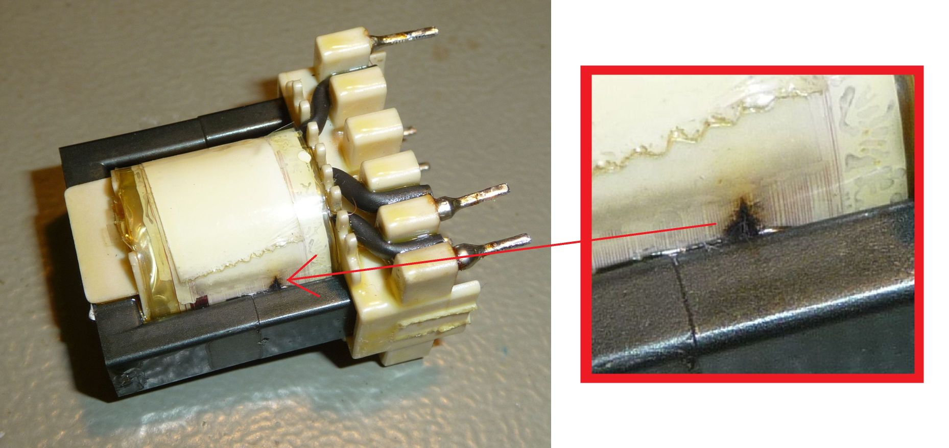

#5547334
Kleines Update zur Fehleranalyse.
Im fast identischen Schaltplan des HM1004 sieht man im Netzteil eine
Überstromabschaltung mit Selbsthaltung im HV-Oszillatorteil.
Diese spricht nach dem Einschalten des Gerätes sofort an und deaktiviert
den Hochspannungs-Generator.
Ohne HV-Kaskade genauso.
Beim Betrieb des HV-Trafos und Kaskade über einen zusätzlichen
Widerstand zur Strombegrenzung heizt die Röhre und der Strahl wird
sichtbar, wenn auch unscharf wegen der zu niedrigen Betriebsspannung.
Also muss der Trafo defekt sein.
Nach dessen Ausbau sind außen auf der Sekundärwicklung deutliche
Durchschlag-Brandspuren zu erkennen.
Da macht nur ein Ersatztrafo sinn. Neu wickeln wäre zwar kein Problem
aber dazu müsste man die verklebten Kernhälften des Trafos unbeschädigt
auseinader bekommen ohne dabei den Wickelkörper zu beschädigen.

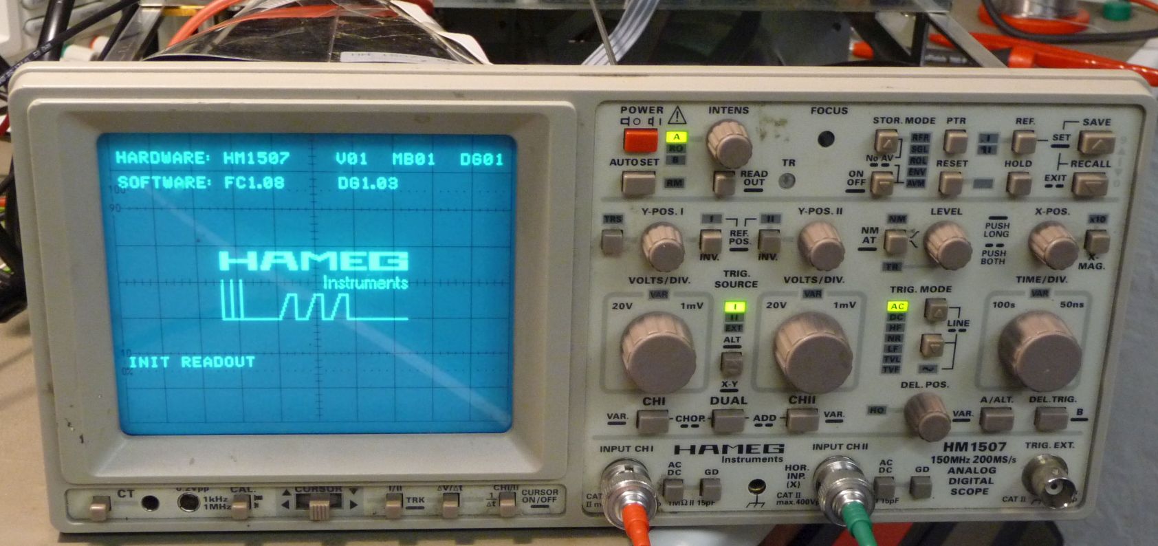

#5551227
Christian S. schrieb:
> Somit ist die  Wiederbelebung vollumfänglich gelungen!
Inzwischen ja, nachdem alle Tasten und Knöpfe ultraschallgebadet sind
und das Gehäuse eine Komplettreinigung hinter sich hat. Die abgebrochene
Achse des Focus-Reglers habe ich erstmal vorne plan geschliffen und mit
Schlitz versehen, damit man sie per Schraubendreher verstellen kann,
ähnlich wie beim TR-Regler. Das werde ich wohl einfach so lassen, da der
Focus-Regler sowieso nur sehr selten gebraucht wird.
