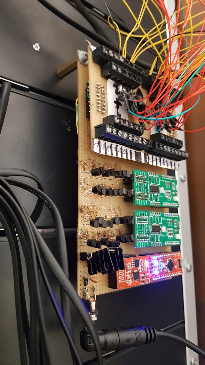

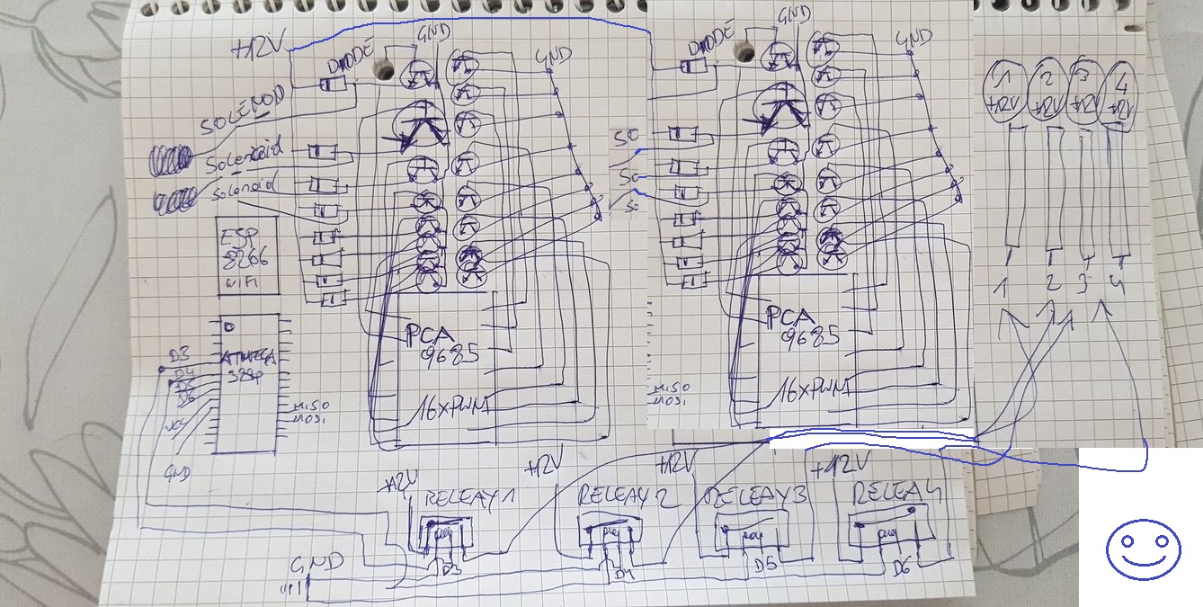

Hi alle!
Ich hab folgendes Problem.
Ich muss 100 solenoids schalten um 100 Kästchen auf zu sperren.
Dazu verwende ich einen atmega 328p  und zwei dem 16x pwm led Boards.
Statt LEDs hab ich 32 transistoren auf den 32 ausgängen.
Diese 32 solenoids funktionieren super sie werden über gnd durch die
transistoren gesteuert.
Um jetzt auf meine 100 solenoids zu kommen dachte ich mir ich mache
Einfach 4 releais die meine positive Zuführung zu den solenoids werden
und
Jeder Ausgang am transistor - werden mit 4 solenoids zusammen
geschlossen da sie ja plus also positive Spannung sowieso getrennt von
den releais bekommen sollte ja nur eine der 4 solenoids pro Ausgang
öffnen.
Tut es aber nicht.
Es gehen alle am Ausgang auf!!! Aber warum?
Ich habe extra LEDs an den releais ausgängen gesetzt damit ich sehe
Ob vieleicht das zweite releais mit auf geht und ich einen Fehler in der
Programmierung habe, aber nein, es leuchtet wirklich immer nur die eine
die auch zu dem Zeitpunkt schliessen soll.
Bin schon soweit einfach 7 stück16x pwm Boards zu verwenden wenn's mit
den releais nicht klappt.
Aber mich würde interessieren  warum?
+ plus ist garnicht durchgeschaltet bei dem releais das mit öffnet
obwohl
Es das nicht sollte.
Hat jemand einen Tipp damit ich's vieleicht dich noch so hin bekomme?
Achja, selbst wenn ich plus Zuleitung zu den solenoids die ich dazu
schliesse
Komplett abklemmen (also die die mit aufgehen aber es nicht sollten)
gehen trotzdem auf!!!
Und sie bekommen kein plus vom Gehäuse oder so, das hab ich
Kontrolliert.

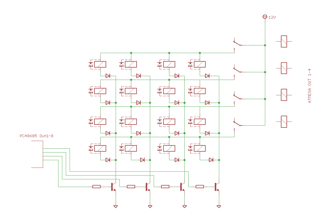

von (prx) A. K. (prx)
Soweit das in dem Gekritzel erkennbar ist, sind das NPN Transistoren mit
C an GND und E an der Last, also Inversbetrieb. Das wäre schon bei 5V
verkehrt, umso mehr bei 12V und damit jenseits der Durchbruchsspannung
für Inversbetrieb.

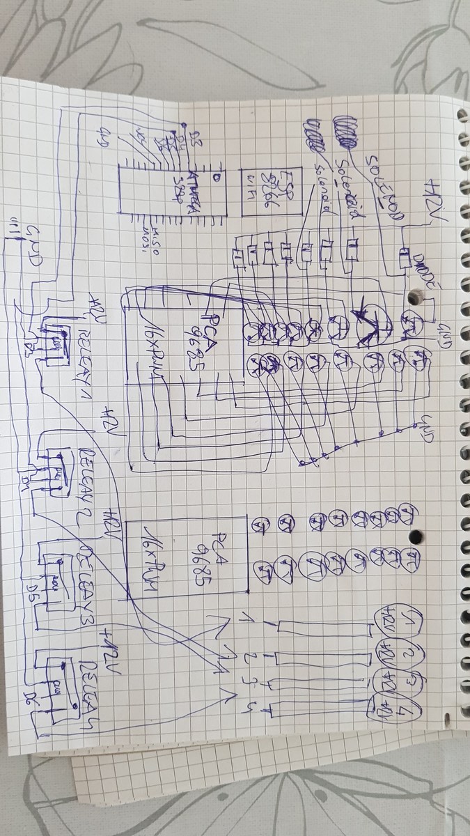

von Harald K. (hari11)
> für Inversbetrieb.
Ich hätte einen schönen schaltplan aber auf meinem Tablet der gestern
kaputt ging.
darum schnell hin gekritzelt.
Also es eine pnp transistoren.
Ist das also der Grund?
Denn mit den ersten 32 solenoids funktioniert alles perfekt.
Es hätte auch gereicht, einen einzigen Ausgang zum sehenswerten
Kunstwerk zu gestalten.
Und wie verschaltet? Genau so, mit C an GND, E am Magnet und Magnet an
12V? Das gibt gut 10V als Stromversorgung der ICs, durch die Magnete,
rückwärts durch E-B und die Schutzdioden der Ausgänge des PCA.
Aber nicht in dieser Schaltung.

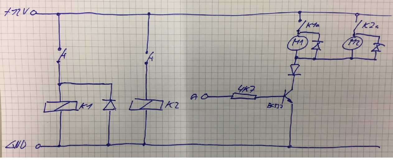

von Philipp G. (geiserp01)
Versuch es mal so.
P.S: K2 fehlt eine antiparallel geschaltene Freilaufdiode.
P.S: Ist eine antiparallel geschaltene Freilaufdiode ein Pleonasmus?
@User: Ich will mit der Schaltung exemplarisch zeigen, was der TO
vorhaben zu scheint. Wenn eines der Relais offen ist, KANN kein Magnet
oder was auch immer anziehen.
von Ach Du grüne Neune (Gast)
> kaputt ging.
Ich habe zum besseren Verständnis das Bild um 90° gedreht und noch die
zweite Hälfte dazugemalt, damit es etwas übersichtlicher wird!
>> kaputt ging.
Dann zeichne bitte der Vollständigkeit halber noch die restlichen 98
Solenoids ein.
von Stefan F. (Gast)
Jeder Magnet braucht sowohl eine eigene Freilaufdiode als auch eine
Diode in Reihe. Der obige Schaltplan von Philipp G ist in dieser
Hinsicht inkorrekt.
> Hinsicht inkorrekt.
Nicht unbedingt, davon ausgehend, dass (logisch) die Software jeweils
nur ein Relais ansteuern kann, aber niemals zwei.

https://www.mikrocontroller.net/attachment/368187/Relais_Matrix.png
von Route_66 H. (route_66)
>> Hinsicht inkorrekt.
Stefanus liegt aber richtig und du falsch!
> Hinsicht inkorrekt.
> @Ach Du grüne Neune:
> Willst du Dich mit diesen Gekritzel über uns lustig machen? Wenn du
> ernsthaft Hilfe bekommen möchtest, dann gebe Dir mehr Mühe beim
> Zeichnen. Was du uns da zum Untersuchen vorlegst ist eine Zumutung, aber
> kein lesbarer Plan.
> Außerdem hast bist du nicht auf den Einwand eingegangen, dass die
> Kollektoren von NPN Transistoren nicht an GND gehören.
Kannst du mir bitte auf die Sprünge helfen?
Ich habe vom geschalteten GND nach dem transistor für alle 32 Ausgänge
eine je immer eine diode  nach + 12v.
Das ist sind die freilaufdioden die die spannung der Spule abbauen
sollen.
Wo kommen dann die entkopplungs dioden hin?
Hab ein Bild angehangen.
Bei jedem Solenoid (spule / magnet) drann?
von Teo D. (teoderix)
Klar.
Zeichne einen vernünftigen und lesbaren Schaltplan und es komm nicht
zu solchen Missverständnissen!
PS: Wer tut sich so etwas an und versucht da was zu erkennen? 8-O

Die Dioden fehlen. In einer Matrix benötigt jede Spule eine eigene
Freilaufdiode und eine eigene Diode, die den Stromfluss nur in die
gewünschte Richtung zulässt.

von Mario M. (thelonging)
> Freilaufdiode
Es reicht, wenn die Zeilen- und Spaltentreiber mit Freilaufdioden
ausgestattet sind. Der Strom wird dann in die Spannungsquelle zurück
gespeist.
Beitrag "Re: Ansteuerung einer Relaismatrix"
Das ist mein  "Meisterwerk" haha...
Auf den Solenoid laden montiert.
Noch nicht alle laden drann auf dem Foto, es sind viel viel mehr Kabeln.
Das Board wo die Kabeln angeschraubt sind kann man abmontieren das ist
am Controller Board aufgesteckt.
Alles auf sockeln gesteckt.
Die 4 releais sind unterm esp8266.
Hier noch ein Foto von der Seite damit man das aufsteckboard sehen kann.
Der arme Spannungsregler.
von Boris O. (bohnsorg) Benutzerseite
Soetwas kaputtes habe ich selten gesehen. Warum benutzt du nicht gleich
Funkfernsteuerungen aus dem Modellflug (Kanalwahl) und Servos
(adressierbar). Dann sparst du dir 'ne Menge Kabel. Keinesfalls solltest
du Port-Expander oder dergleichen (Daten-)Bus-Einstiege verwenden. Das
ist modernes Teufelszeug. (Allein der Haltestrom für die 100 Relais und
die Ausfallwahrscheinlichkeit/ mean time between failure deiner
Apparatur führten zum Tod Relais-basierter Rechenanlagen – vor 70
Jahren.)
1.) Ich hab einen schaltplan gezeichnet mit easyeda.
Aber wie oben beschrieben hat mein Laptop den Geist aufgegeben.
Darum hab ich auf die schnelle was hin gekritzelt.
Einen neuen pmic für meinen Laptop habe ich bereits bestellt darum mach
ich mir nicht die Arbeit und zeichne alles neu, wenn in 1-2 Wochen
meinmeine Daten (hoffentlich) wider auslesbar sind.
2.) Wo bin ich beratungsresistent?
Ich habe mir jeden Vorschlag durch den Kopf gehen lassen und habe auch
einen gewählt der für mich die einfachste Lösung dargestellt hatte und
das war die die ja auch jetzt funktioniert ohne alles neu machen zu
müssen.
3.) Mit deinem Vorschlag müsste ich ja jede lade und alles drum herum
ändern und viel zu teuer wäre es oben drauf.
Und viel komplizierter als meine Lösung.
4.) An deinem zweiten Vorschlag mit 4 atmega habe ich am Anfang auch
gedacht, aber die i2c Chip Lösung war mir dann doch einfacher und
billiger zu lösen.
Oder mit schieberegistern....
Oder mit 20 freien Pins eine Matrix...
Es gebe viele Wege, mit ging es aber darum möglichst das ans Laufen zu
bekommen was ich schon fast fertig hatte.
Ich muss ja alles 102 mal ändern wenn ich an den laden etwas umbauen
müsste, darum habe ich mit eine Lösung gesucht wo die laden möglichst
original bleiben können.
Und es funktioniert doch, das einzige Problem  war das ich dir dioden
falsch drinnen hatte, also ein paar nicht alle.
Deswegen haben auch oft mehrere laden gleichzeitig geöffnet.
