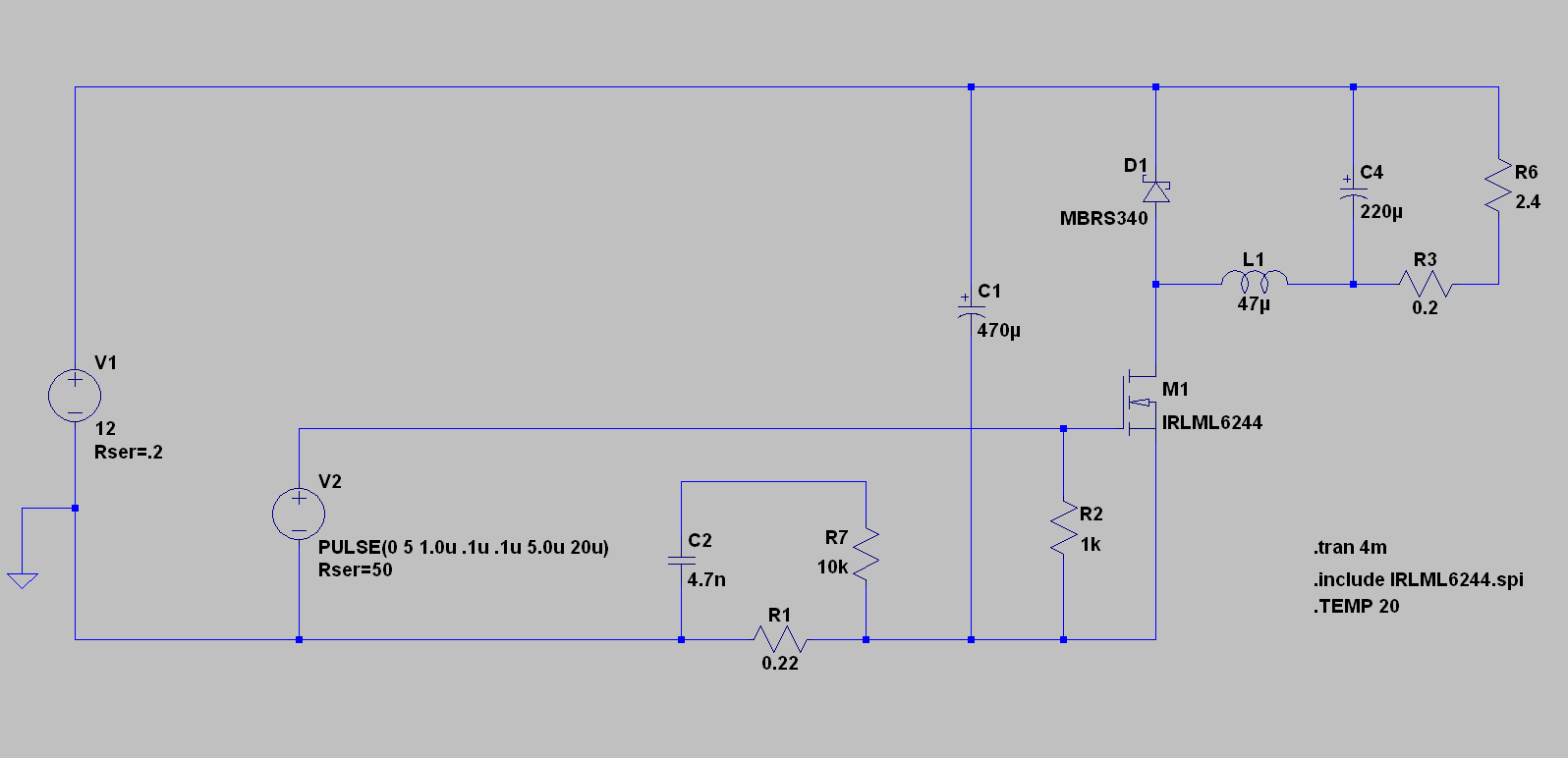

Hallo liebes Forum,
ich bräuchte ein paar Tipps für die Realisierung einer
Konstantstromquelle.
Die Idee ist, das bei einer variablen Eingangsspannung der MOSFET je
nach Spannung gesteuert wird, den Strom "anpasst" und somit eine
konstante Leistung abnimmt(40W/4-20V). Simuliert habe ich bei 12V.
In der weiteren Überlegung wäre die Steuerung/Regelung in einem STM32
(STM32f072RBT6) zu realisieren und dann über einen OpAmp das Gate des
MOSFET anzusteuern. Den STM32 habe ich auf einem Nucleo-Board und kann
dort Code testen, möchte daher den STM in diesem Projekt nutzen ;) Ich
habe das mal aufgebaut und Simuliert(läuft so auch in LTspice, ist hier
aber schön interaktiv...): (-->
http://www.falstad.com/circuit/circuitjs.html?cct=$+1+5e-9+18.278915558614752+30+5+50%0Af+896+368+960+368+32+3.5+0.2%0Aw+736+384+736+416+0%0Aw+960+416+960+384+0%0Ag+960+480+960+496+0%0Av+672+448+672+384+0+0+40+0.343+0+0+0.5%0Aw+672+384+672+352+0%0Aw+672+448+672+480+0%0Av+1056+448+1056+352+0+0+40+12+0+0+0.5%0Aw+1056+448+1056+480+0%0Aw+1056+480+976+480+0%0Aw+1056+352+1056+240+0%0Aw+1056+240+960+240+0%0Aw+976+480+960+480+0%0Ar+960+416+960+480+0+0.1%0A368+816+368+816+320+0+0%0A368+736+352+736+320+0+0%0A368+736+416+736+432+0+0%0A368+960+352+992+352+0+0%0Aw+960+352+960+240+0%0Aw+880+416+960+416+0%0Aw+880+480+960+480+0%0Aw+704+352+736+352+0%0Aw+672+480+704+480+0%0Aw+704+480+880+480+0%0Aa+736+368+816+368+9+15+-15+1000000+0.3429030130508462+0.343+100000%0Aw+704+352+672+352+0%0Ar+832+368+896+368+0+10%0Aw+832+368+816+368+0%0Aw+832+416+880+416+0%0Aw+736+416+832+416+0%0Ac+832+368+832+416+0+0.000009999999999999999+9.355791902326489%0A368+672+384+640+384+0+0%0Ao+0+64+0+4097+20+6.4+0+2+0+3%0A)
Einige Beiträge habe ich mir im Netz und in Büchern (Tietze&Schenk,
Horowitz&Hill) bereits angeschaut und komme auf die angehängte Schaltung
Da ich das jetzt im Studium zum ersten Mal mache, habe ich aber das ein
oder andere Problem bei der Realisierung. Die Bauteilauswahl ist
schonmal die erste Hürde. Im gleichen Zuge ist mir aufgefallen, dass ich
ja ggf, noch etwas mehr Peripherie benötige (z.B. MOSFET-Treiber)
Folglich ergaben sich einige Fragen:
1) Brauche ich einen linearen MOSFET, wenn ja/nein welchen kann man da
ansetzen?
2) Auf was muss ich beim OP achten? Gibt es spezielle Treiber OPs?
3) Ist die Ansteuerung über eine PWM im STM32 möglich oder brauche ich
nen DAC?
4) Kann ich direkt über den STM32 den MOSFET Ansteuern oder brauche ich
einen OP?
Soweit erstmal...wenn mir noch was einfällt oder was vergessen wurde,
kommt das noch dazu ;)
Ich bin zuversichtlich, das ihr mir helfen könnt, habe bislang schon
einiges als Hilfe nutzen können hier aus dem Forum =)
Gruß Steffen
@ Steffen B. (steffen_b645)
Naja, der STM macht nur den Sollwert, regeln tut der OPV.
>http://www.falstad.com/circuit/circuitjs.html?cct=...)
Schöne Spielerei, leider nicht ganz korrekt.
https://www.mikrocontroller.net/articles/Konstantstromquelle#Konstantstromquelle_mit_Operationsverst.C3.A4rker_und_Transistor
Nö.
Du brauchst einen, der den Linearbetrieb bei deinen Spannungen und
Strömen verträgt. Pi mal Daumen ist das eher ein alter als ein neuer
MOSFET. BUZ11 ist ein Klassiker, wenn man genug Spannung hat. IRLZ34N
ist etwas neuerer und arbeitet bei kleineren Gatespannungen.
https://www.mikrocontroller.net/articles/FET#Linearbetrieb_von_MOSFETs
Nicht viel. Er muss halt am Eingang an 0V rankommen (Rail to Rail),
LM358 ist ein Klassiker. TS912 auch.
Brauchst du nicht.
Ja, wenn man einen passenden Filter dahinter setzt.
https://www.mikrocontroller.net/articles/Pulsweitenmodulation#DA-Wandlung_mit_PWM
>oder brauche ich nen DAC?
Nicht zwingend.
Nicht wirklich.
>oder brauche ich einen OP?
Ja.

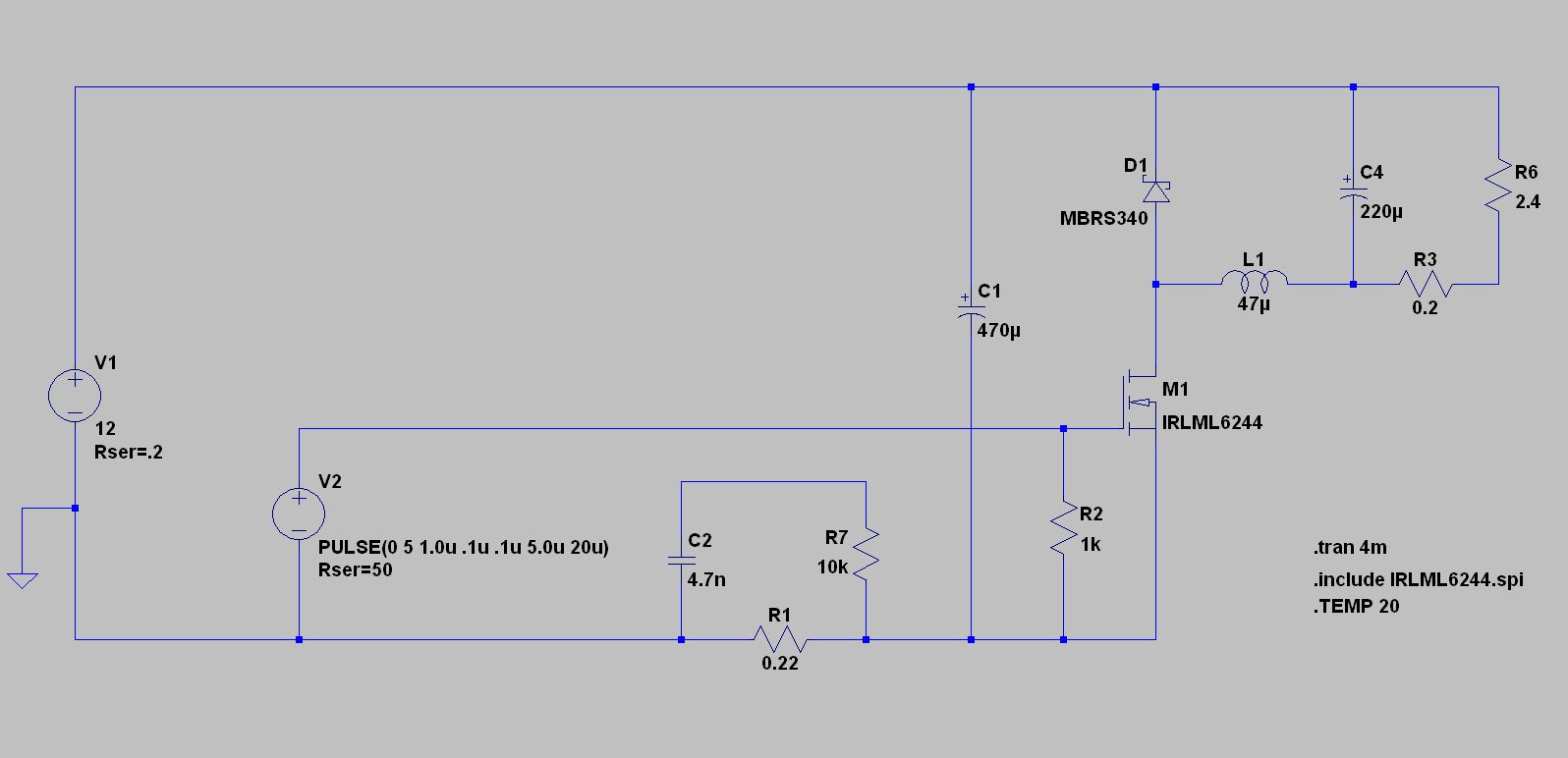

Nur zur Anregung eine primitive Stromregelung:
Es wird der Strom für einen 6W-Lötkolben (2.4Ohm Widerstand) per
ATTiny13 geregelt. Dank Schaltregelung reicht ein winziger
SOT-23-MOSFET. Der ATTiny13 läuft mit 4.8MHz und der Ausgang ist
kurzschlussfest (Software). Das Programm ist winzig (logischerweise),
aber leider ziemlich zeitaufwendig zu programmieren. Zu Studienzwecken
aber empfehlenswert.
- Legende
  - R6    : Lötkolben
  - C2-R7 : ATTINY13-ADC
  - V2    : ATTINY13-PWM
  - V1    : 12V-Steckernetzteil
Wie gesagt, nur zur Anregung.
