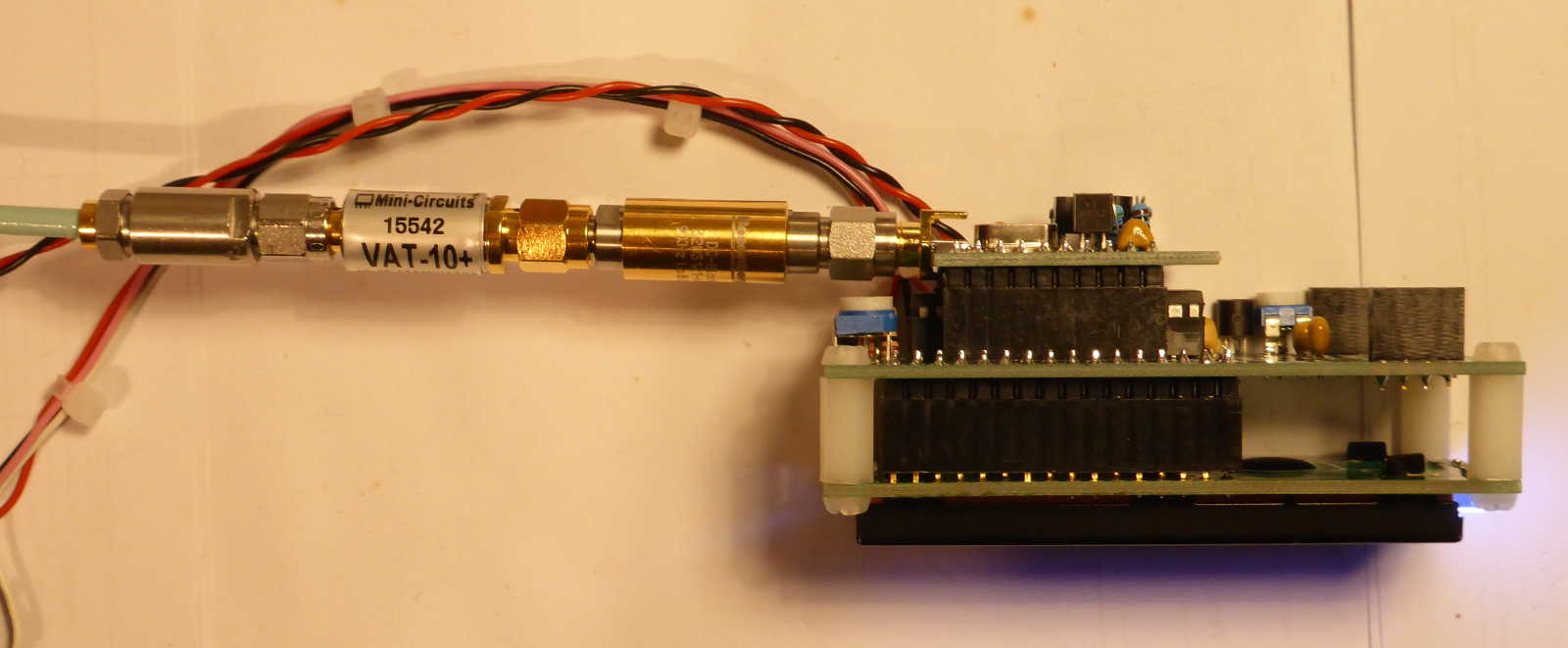

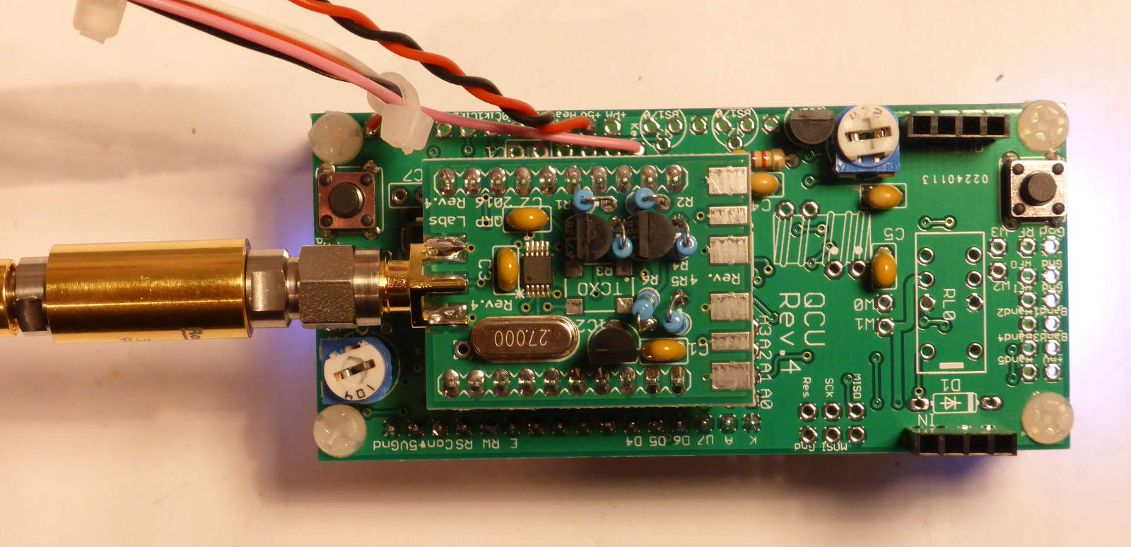

Da ich selber keine Zeit hatte groß herumzubasteln und Platinen und
Software zu machen, habe ich mir das Si5351 Breakout Board von QRP Labs
zusammen mit einem Synthesizer-Modul besorgt. Letzteres enthält den zur
Ansteuerung nötigen Mikrocontroller inklusive Firmware und ein
LCD-Display:
https://www.qrp-labs.com/synth.html
https://www.qrp-labs.com/vfo.html
Das Si5351-Board wird auf das Synthesizer-Modul aufgesteckt. Das Zeug
kommt als Bausatz, wobei der Si5341A für Grobmotoriker schon aufgelötet
ist; man muss nur noch etwas THT-Hühnerfutter hinzufügen, was schnell
erledigt ist. Eine SMA-Buchse habe ich aus meinem Lagerbestand gespendet
(sogar eine halb gute von Amphenol -- Verschwendung). Bilder von dem
Kunstwerk sind angehängt.
Die Schaltung ist ziemlich Knüppel-auf-Kopf, siehe den Schaltplan des
Si5351 Breakout Board hier:
https://www.qrp-labs.com/images/synth/synth_assembly4.pdf. Die
Betriebsspannung wird nur durch ein paar läppische
100nF-Keramikkondensatoren gefiltert. Der SMA-Ausgang hängt direkt an
einem Ausgangspin des Si5341A, ohne dass Anpassung an 50 Ohm
gewährleistet ist. Dementsprechend sehen auch die Ergebnisse aus. Der
Si5351A wird durch einen 27MHz Quarz angetrieben.

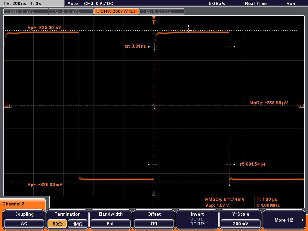

Zunächst zwei Oszillogramme des Ausgangssignals bei 1MHz und bei 100MHz;
das Oszilloskop ist mit 50 Ohm terminiert.

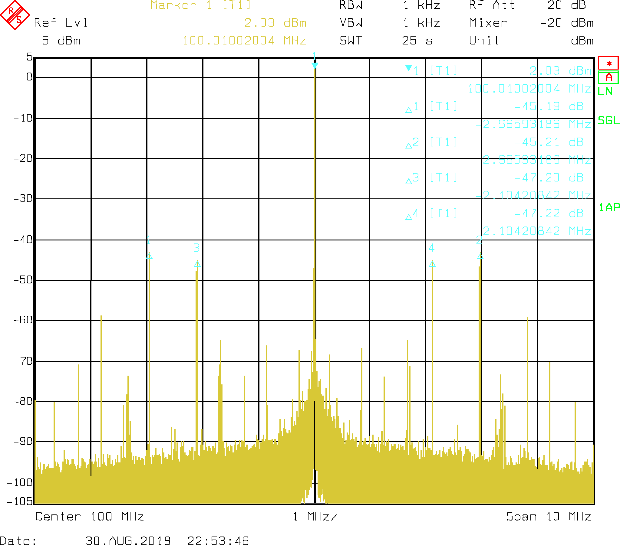

Die Spektren sind mit einem DC-Block und einem 10dB-Abschwächer am
SMA-Ausgang des Si5351-Boards aufgenommen. Der SA-Abschwächer ist auf
Low Noise geschaltet, so dass bei 0dB Reference Level 20dB Abschwächung
geschaltet sind.
Bei 10MHz Span sieht man im Spektrum einen ganzen Lattenzaun von Linien,
die bis 45dB unter den Träger reichen. Das dürfte vornehmlich vom
Mikrocontroller und dem Display kommen -- kein wunder bei der tollen
Schaltung und dem Aufbau. Hier besteht mit ordentlicher Filterung und
vernünftiger Platine sicherlich großes Verbesserungspotential. Der
Si5341A hat allerdings keine eigenen Versorgungsspannungsanschlüsse für
die einzelnen Ausgänge, so dass man ein gewisses Übersprechen zwischen
den drei Ausgängen nicht wird vermeiden können, wenn man alle nutzen
will.

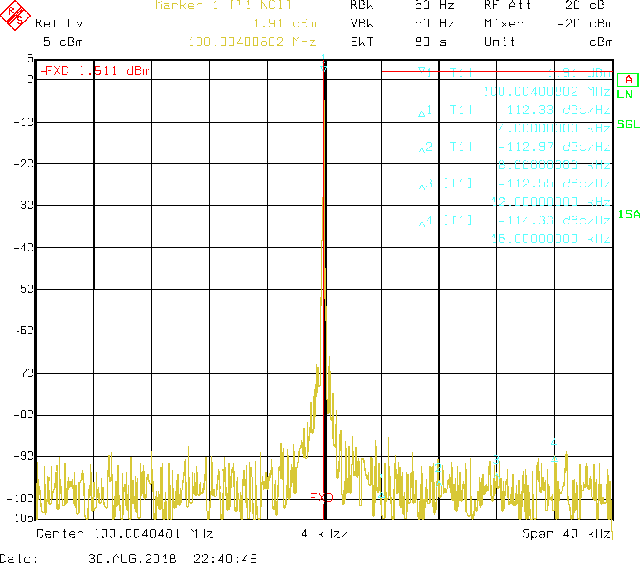

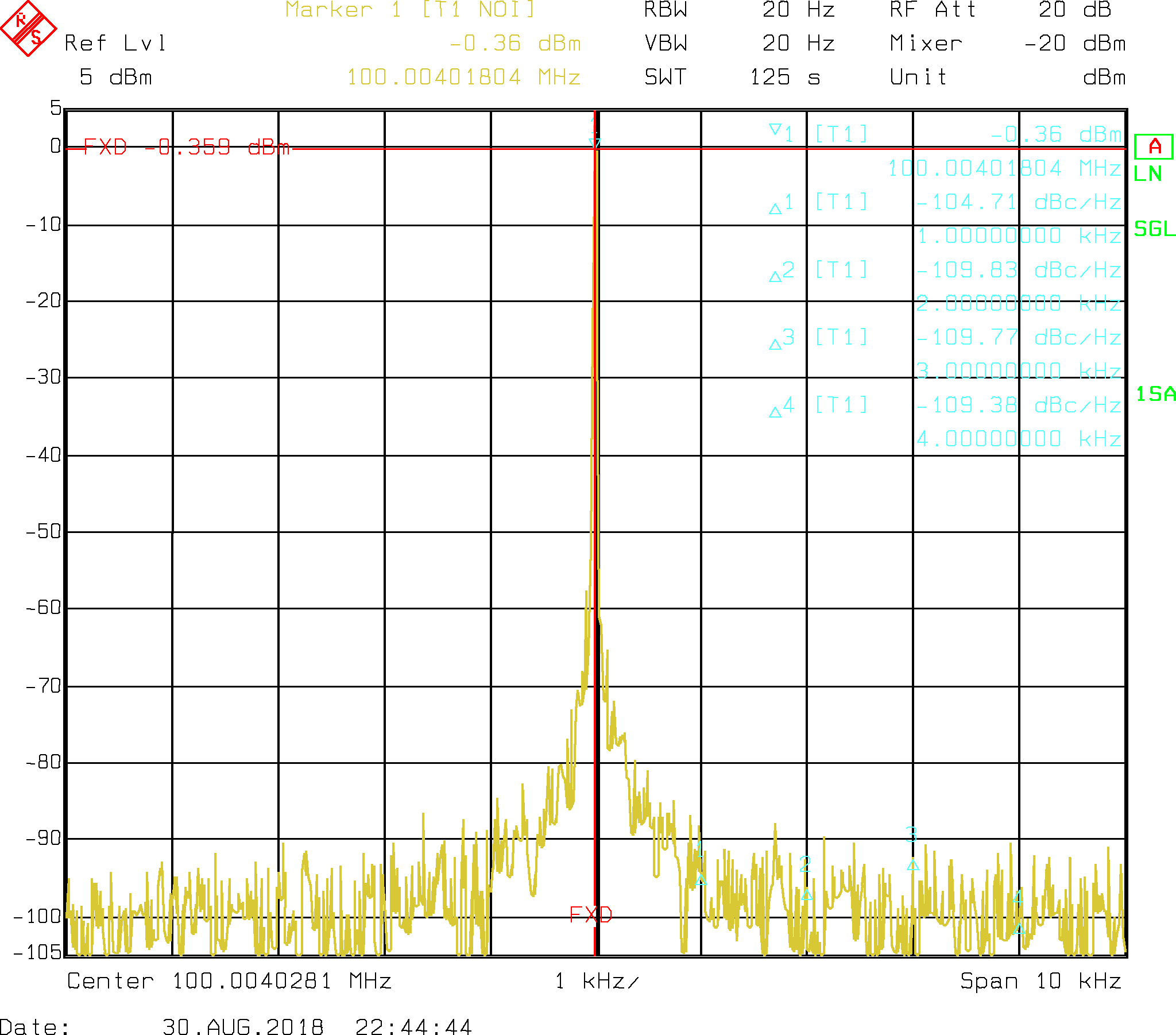

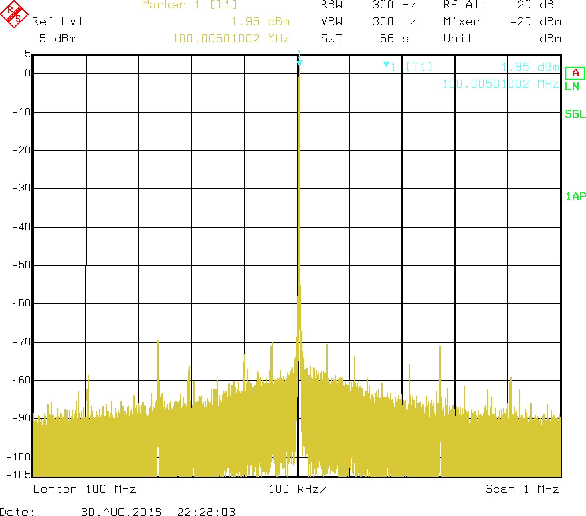

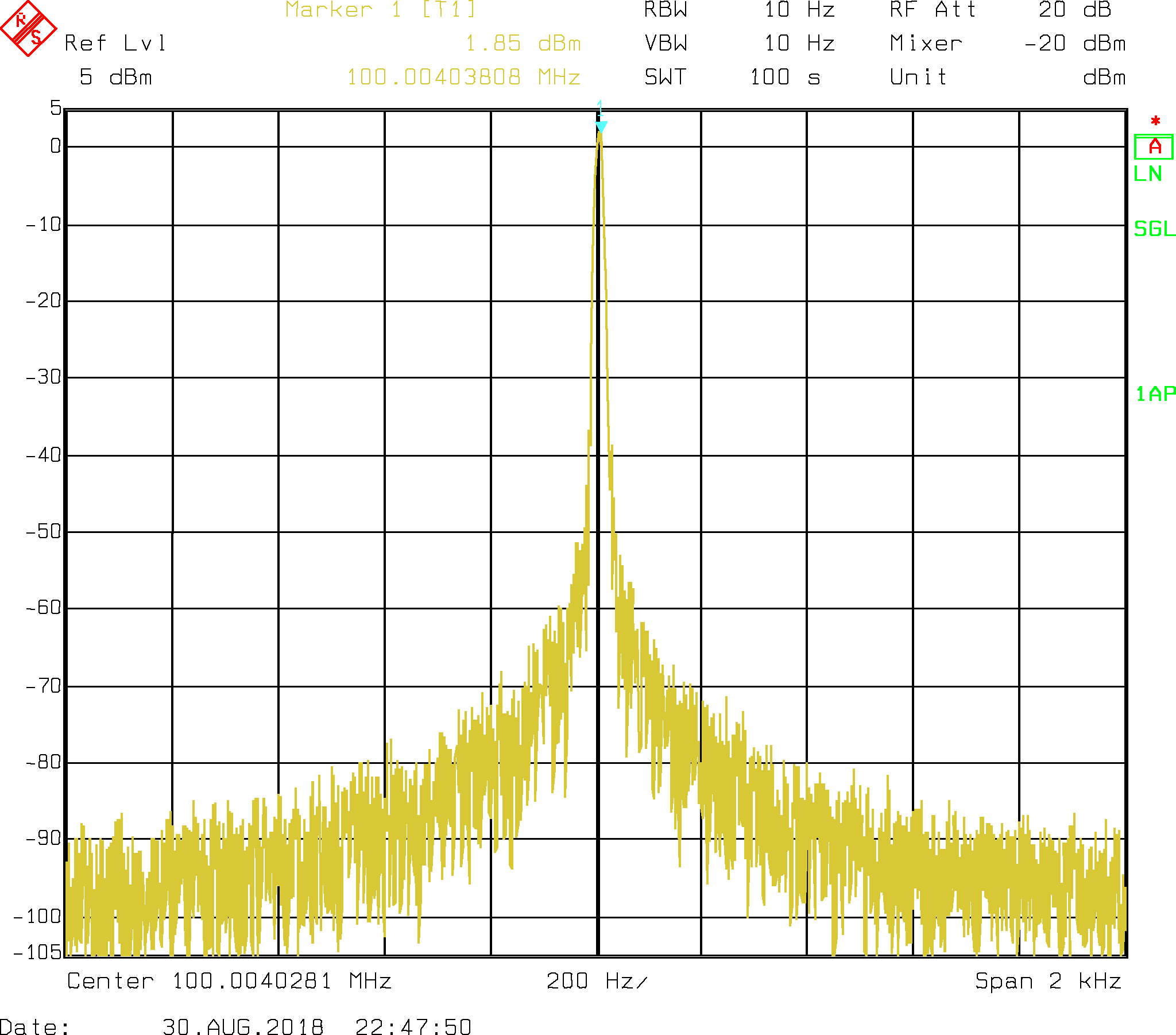

Das Phasenrauschen des Si5341A ist groß genug, dass es der R&S FSEA 30
(mit der Option FSE-B4 "OCXO and Low Phase Noise") problemlos bei 20dB
eingestellter Abschwächung messen kann. Die ziemlich breite Rauschglocke
(siehe das Bild Si5351-1.png) liegt bei den angehängten Spektren in
jedem Fall mindestens 10dB über dem Rauschteppich des SA bei den
eingestellten Auflösebandbreiten und der eingestellten Abschwächung. Man
bekommt bei 1kHz damit ca. -105dBc/Hz und bei 2kHz bis 50kHz konstant
ca. -110dBc/Hz Phasenrauschen.
Fazit: Das Ding ist für relativ anspruchslose Kurzwellenempfänger als LO
durchaus brauchbar, die über keine guten Filter mit hoher Sperrdämpfung
verfügen. Ein Spitzengerät wird man damit aber nicht bewerkstelligen.
von Sebastian (Gast)
Mario H. schrieb:
> Der SMA-Ausgang hängt direkt an einem Ausgangspin des Si5341A, ohne dass
> Anpassung an 50 Ohm gewährleistet ist. Dementsprechend sehen auch die
> Ergebnisse aus.
Laut Datenblatt hat der Ausgang doch 50Ohm?

von Mario H. (Gast)
KI-Besitzer schrieb:
> Die "Streifenleitung" vom Chip zur Buchse aber eher nicht. Auvia! :D
Da hat Sebastian recht, der Ausgang hat 50 Ohm. Das hatte ich beim
Schreiben nicht mehr auf dem Schirm. Man würde in der Tat größeres
Überschwingen bei starker Fehlanpassung erwarten. Dass die Leiterbahn
nicht genau 50 Ohm hat, dürfte bei dem kurzen Stück und bei den
Frequenzen kaum eine Rolle spielen, auch wenn man vielleicht ein wenig
verbessern kann. Gleiches gilt für die Durchkontaktierungen.
von Nähkästchen Plauderer (Gast)
Mario H. schrieb:
> und bei 2kHz bis 50kHz konstant ca. -110dBc/Hz Phasenrauschen.
Bekommt man natürlich nicht. Das Phasenrauschen fällt weiterhin
zu grösserem Trägerabstand hin ab, nur kannst du es mit deinem
FSEA vermutlich nicht mehr sehen weil es im Rauschfloor
verschwindet.
Ich habe mir kürzlich SI5351 Module (Arduino Style) besorgt und
werde nach meinem Urlaub (Mitte / Ende September) mal meine
Messungen zeigen.
Ich habe zwar nicht viel Gutes von der Signalqualität erwartet
aber so versaut wie in Bild SI5351_1.png ist das Signal dann
isoliert betrachtet doch nicht. Das spuckt kräftig etwas rein
was da nicht hingehört. Aus meiner kurzen Übersichtsmessung
an meinen Modulen schaut das deutlich besser aus.
von Mario H. (Gast)
> verschwindet.
Sicher, will ich auch nicht behauptet haben. Gemeint war nur, dass es
zwischen 2kHz und 50kHz relativ konstant ist.
Klar, das kommt ganz sicher nicht aus dem Si5351A. Das werden, wie
gesagt, Mikrocontroller und Display sein. Der Aufbau der Module lässt
auch nichts anderes erwarten.

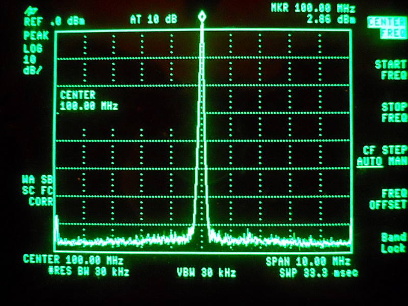

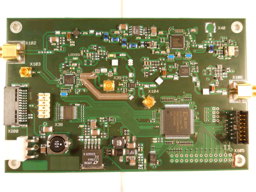

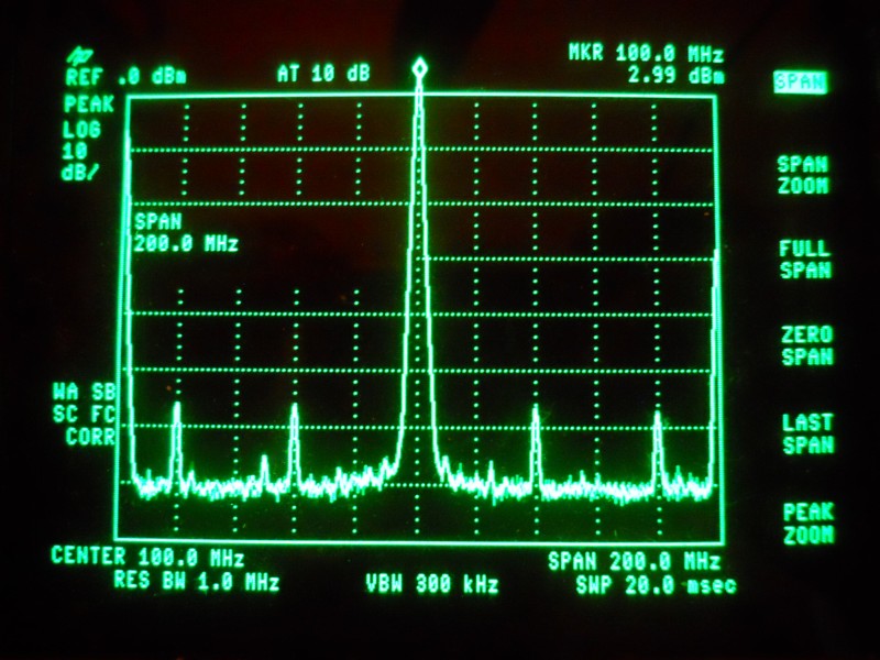

Vorab mal eine Messung ohne Exclusiv-Messeqipment.
100MHz, einmal in 10MHz Span und einmal mit 200MHz Span.
Verwendet habe ich Ausgang 2 (Zählweise 0..2) da dieser
einen grösseren Pin-Abstand zu den anderen hat (um
Übersprech-Effekte zu minimieren).
In den verschiedenen Frequenzbereichen beommt man sehr
unterschiedliche Nebenlinien-Kombinationen. Ich habe die
100MHz eingestellt um einen gewisse Vergleichbarkeit mit
den Messungen der ersten Beitrags zu ermöglichen.
von Mario H. (Gast)
>> verschwindet.
Kleiner Nachtrag, damit wir nicht aneinander vorbei reden: Bei den
gewählten Analyzer-Einstellungen (RBW, VBW, Attenuator, Detektor, etc.)
ist der Rauschteppich des Analyzers bei 50kHz Abstand vom Träger (und
auch darüber hinaus) immer noch so weit vom Rauschen des Si5351A weg,
dass vernünftige Phasenrauschmessungen möglich sind. Siehe auch das Bild
im Anhang: Der blaue Trace ist das Eigenrauschen bei terminiertem
Eingang (natürlich bei gleichem Abschwächer, RBW, etc.). Die konstanten
ca. -110dBc/Hz des Si5351A zwischen 1kHz und 50kHz (und auch darüber
hinaus) passen tatsächlich. Ich könnte auch mal darüber hinaus mit
kleinerer RBW messen, aber dann bekommt man schnell Sweep-Zeiten von 10
Minuten und mehr. Auf die FFT-Filter des FSEA würde ich mich am Rande
des Dynamikbereichs lieber nicht verlassen. Das Ding ist eben Stand der
Technik von vor 20 Jahren.

Damit "nichts anbrennt" hab ich schon mal was vorbereitet ;-)
Vielleicht interessiert es jemanden.
Ein Testaufbau für einen 1Hz-Synthesizer mit DDS AD9956 und ADF4351.
Wer sich schon mal mit Fraktionalsynthese beschäftigt hat weiss
dass in der Nähe von Ganzzahl-Teilungsfaktoren die Nebenlinien
in Trägernähe "unerträglich" werden, daher sollte man mit Hilfe
eines DDS (oder auch anderer Massnahmen) diese Bereiche umgehen
indem man die Referenzfrequenz verschiebt. Der ADF4351 wird also
nur in Ganzzahl-Teilung verwendet.
Die gut vorhandene dreifache Frequenz des ADF4351 nutze ich um
den Frequenzbereich nach oben hin auf über 5 GHz zu erweitern
- mit Filterung der Grundwelle.
Neben der Breichsumschaltung gibt es noch ein stellbares Dämpfungs-
glied mit 30dB Stellbereich und einen 100MHz Referenzoszillator.
von Mario H. (Gast)
Sieht sehr interessant aus, vielen Dank. Ich vermute mal, dass das CPLD
den ADF4351 und den AD9956 koordiniert, und eine Schnittstelle nach
außen zur Verfügung stellt?
Was meinst Du damit? Dass der ADF4351 (bzw. sein dritter 4,4 GHz-VCO) es
bis über 5 GHz tut?
Sind das die beiden Bausteine rechts vom ADF4351? Wie hast Du die
Filterung des Ausgangssignals realisiert? Gibt es einen Schaltplan zu
der Platine?
Was war denn das Designziel der Baugruppe (Frequenzbereich, Nebenlinien,
Phasenrauschen, Ausgangspegel, etc.), und gibt es Messwerte dazu?
Richtig. Man braucht ja einige SPI Kanäle um alle Bausteine
anzusteuern, das geschieht mit einem Adressierungs-Protokoll
(Dämpfungsglied, Bereichsumschalter, Verstärker und Status LEDs
wollen auch noch gesteuert werden). Links gibt es zwei Stecker
unterschiedlicher Norm die beide das SPI beinhalten.
> 4,4 GHz-VCO) es bis über 5 GHz tut?
Der ADF4351 hat viele VCOs, das kannst du dir aus Figure 21 des
Datenblatts zusammenreimen. Zumindest hat er drei VCOs (die man
aber nicht auswählen muss) und viele Unterbereiche, vermutlich
geschaltete Varaktoren. Das selektiert die interne Maschine
automatisch aus.
Um mehr als 4.4GHz zu erzeugen stellt man den ADF4351 auf
4.4GHz/3 = 1.333333 GHz oder mehr und nutzt die 3-fache Grund-
frequenz durch Hochpass-Filterung. Hochpässe sind die kleinen
weissen sechspinnigen Dinger, gibt es von MiniCirkus.
Jein. Kurz vor dem Ausgang rechts ist das Dämpfungsglied vor
einem Ausgangsverstärker, Referenzoszillator ist ganz oben rechts.
Mario H. schrieb:
> Gibt es einen Schaltplan zu der Platine?
Ja.
Erst mal die Machbarkeit. Damit nicht soviel schiefgeht.
Kann ich mal machen wenn ich wieder an den hochpreisigen Mess-
geräten dran bin.
Die Nutzung der 3. Harmonischen ist die billige Version etwas
höher zu kommen, besser aber aufwendiger ist es natürlich einen
Verdoppler zu verwenden. Dafür käme man aber dann bis 8.8GHz.
Was wiederum ein Problem für die jetzt verwendeten Verstärker
ist die jenseits von 6GHz doch deutlich nachlassen.
> auf 4.4GHz/3 = 1.333333 GHz
muss natürlich "auf 4.4GHz/3 = 1.466666 GHz"  lauten

Ich finde deine Platine super. Da ich für ein Projekt ein Sinussignal
von 300KHz bis 6GHz für ein Messsystem benötige, wollte ich dich fragen
ob du schon Messungen an deiner Platine vorgenommen hast?
