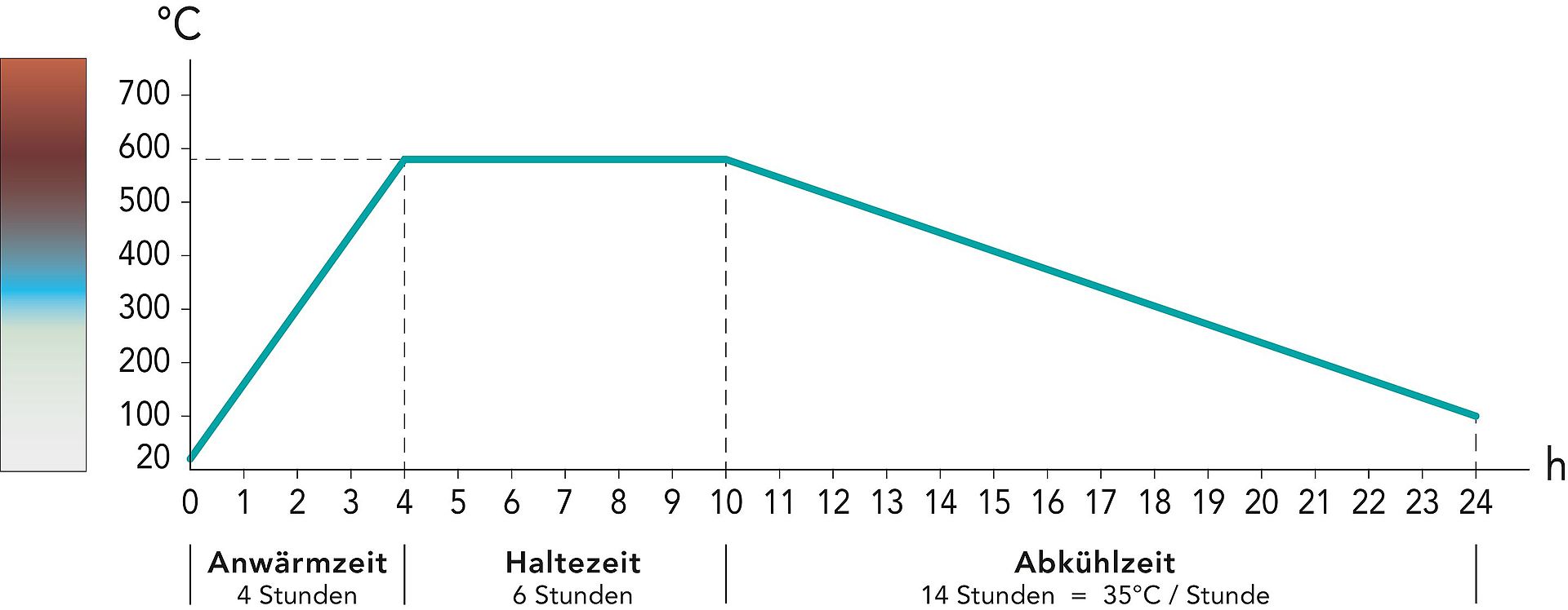

von A. B. (sfalbuer)
Hatte vergessen zu schreiben dass es sich um S235 handelt.
Der Ofen ist toll, allerdings sehen diverse Diagramme im Internet eine
Abkühlzeit von 14h vor. Der Ofen verfügt lediglich über einstellbare
Aufheizzonen und schaltet sich dann einfach aus. Allerdings ist der Ofen
eh danach noch ein paar stunden so heiß dass man ihn besser nicht
öffnet. Sollte reichen ;)
Das wäre doch die Gelegenheit für ein kleines Projekt im Bereich µC
und Regelung :-)
Ansonsten kannst Du ja auch per Hand "regeln", indem Du etwas nachheizt,
falls die Temperatur zu schnell fallen sollte.
Für Deine Zwecke dürfte aber sowieso ein einfaches Abkühlenlassen im
Ofen ausreichen.

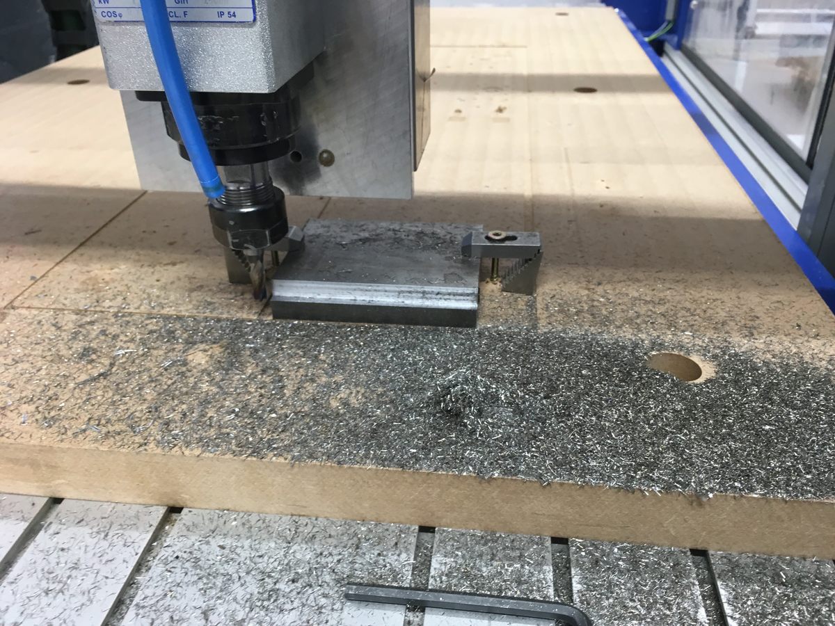

von Ryven (Gast)
Also wenn für deine Fräse schon einfacher Baustahl hart ist...
Einfach fräsen, dann spannungsarm glühen und fertig schlichten.
Wenn es so genau werden muss.
Aber ich würde mir wahrscheinlich den Aufwand mit dem Glühen schenken.
Zudem müsstest du den in Folie einpacken wegen Verzundern.
Es ging ihm ja nicht um die Härte sondern den Verzug.
Darum ging es :-) Und nun wollte er wissen, wo die Unterschiede der
verschiedenen Arten liegen.
Ob es Verzug gibt, scheint auch massiv vor der Art des Ziehens
abzuhängen.
Ich hatte hier schon kaltgezogenes Material, da ist bei einseitigem
Planfräsen gar nichts passiert - und dann wieder anderes, das bog sich
wie eine Banane.
von Alex (Gast)
Moin,
Fang da bloß keine Regelung mit Arduino an xD. Das ist üblich so, dass
der Ofen einfach ausgeschaltet wird und er dadurch langsam genug
abkühlt. Ein Tonofen ist vielleicht schlechter isoliert und verliert
seine Temperatur etwas schneller - aber ich denke das probierst du
einfach mal aus! Das wird schon passen...
schönen Gruß,
Alex

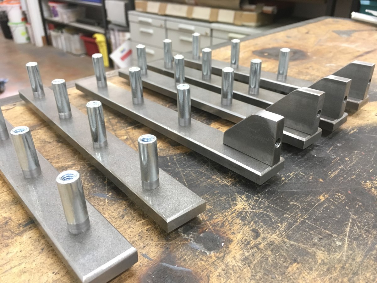

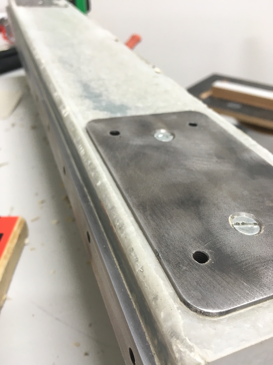

Danke an die Experten die gar nicht wissen was genau ich vorhabe aber
ihren Senf dazugeben müssen!
Werde das Teil bei 580°C in den Ofen tun und dann in
Ultra-Hochleistungsbeton eingießen und es dann überfräsen damit ich DANN
eine Linearführung aufschrauben kann. Verbiegen wird sich das Teil in
dem Beton vermutlich eh nicht. Der Hang zur Verformung wird dann evtl.
den Beton beanspruchen was ich eben durch das Glühen vermeiden möchte :)

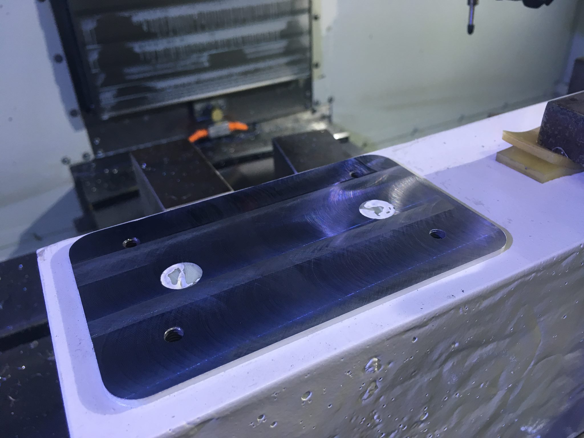

A. B. schrieb:
> damit ich DANN
Dafür würde ich den Blankstahl aber nicht planfräsen.
Blankstahl ist üblicherweise sehr maßhaltig und vermutlich roh deutlich
genauer als nach dem Überfräsen.
Immer wenn wir kaltgezogenes Material bestellen, wird das vor Verwendung
vermessen: die Abweichungen sind immer sehr gering, maximal bei
1-2/100mm auf 3m
Davon abgesehen ist der Unterbau bei 8x30 für eine plane Auflagefläche
der Schiene viel entscheidender als das Material selbst.
Wenn es nur um das Aufschrauben der Linearschiene geht: nichts machen
und einfach nur die Bohrungen setzen.
Mit allem anderen wirst Du nicht genauer werden.
von Michael B. (laberkopp)
Wie kommt man auf die abstruse Konstruktion ?
Stahl hat einen anderen Wärmeausdehnungskoeffizienten als Beton.
NATÜRLICH wird die Gesamtkonstruktion also bei Temperaturschwankungen
durchbiegen.
Und dann machst du mit der Linearführung noch ein drittes Teil dran. Wer
eine Linearführung auf ein (Mineral-)betongussgestell schraubt, hat
immer die Möglichkeit, durch unterlegen von dünnsten Folien an den
Schraubpositionen jeden Höhenausgleich zu schaffen. Da würde man jedoch
leichte Langlöcher vorsehen, damit sich die Schiene ausdehnen kann ohne
das Gestell zu verbiegen.

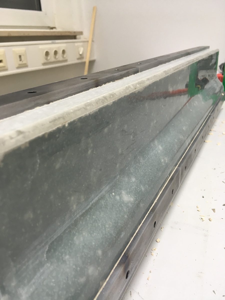

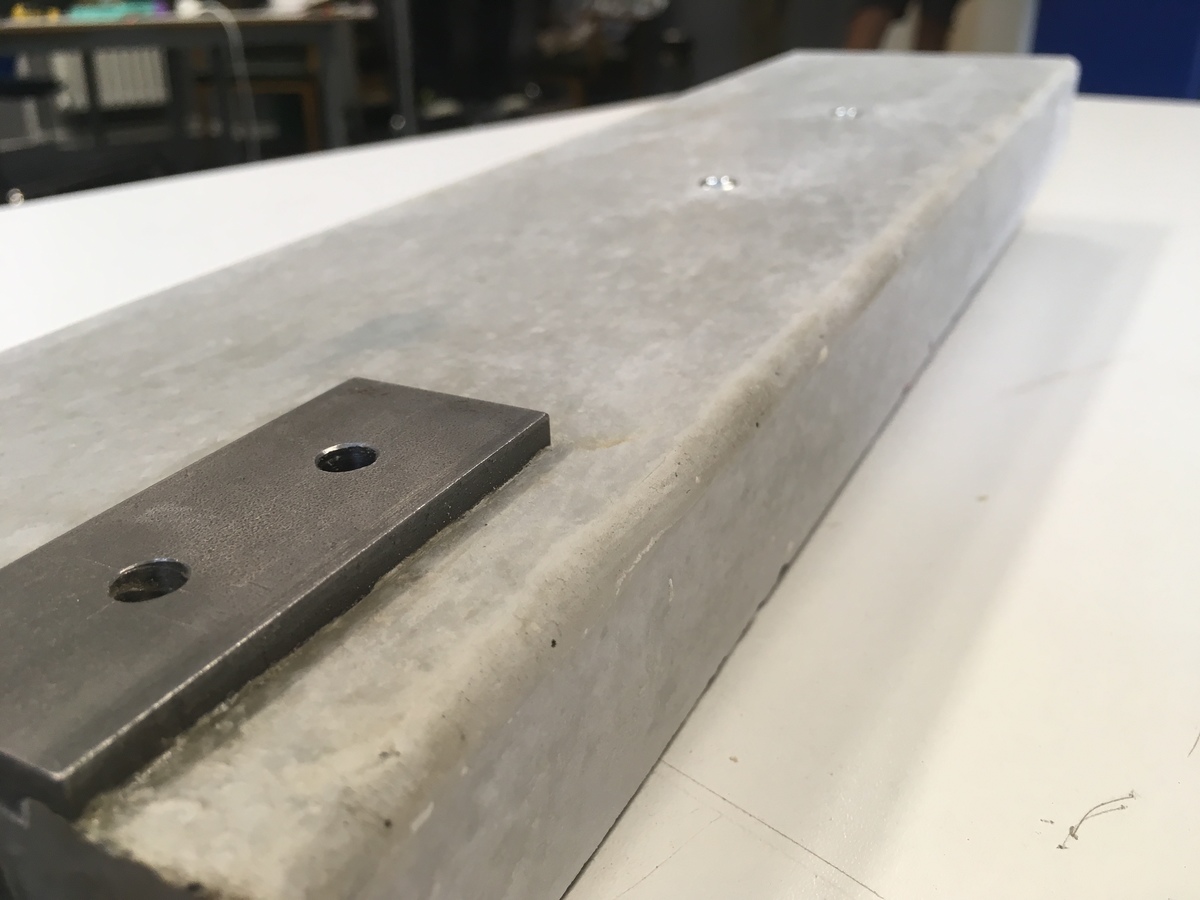

@Chris
Das stimmt, der Stahl ist sehr Maßhaltig. Aber das bringt nix, denn die
Form die ich zum Gießen aus Holz herstelle lässt sich evtl. auf 1/10mm
genau fertigen.Das reicht aber nicht aus um zwei Führungen so zueinander
anzubringen dass sie über den kompletten Fahrweg nicht klemmen.
Unterlegen von Stahlblechen ist natürlich machbar, aber auf 700mm von
0-0,1mm konstant ansteigend zu unterlegen stelle ich mir auch nicht
einfacht vor. Man könnte den Beton plan schleifen und dann den Stahl
aufkleben bzw. aufschrauben.. aber das ist ja nun auch nicht gerade
weniger Aufwand.
Ich nehme keinen Polymerbeton (wegen den Harzen und der Verarbeitung
etc) sondern Ultra-Hochleistungs-Beton:
https://de.wikipedia.org/wiki/Ultrahochfester_Beton

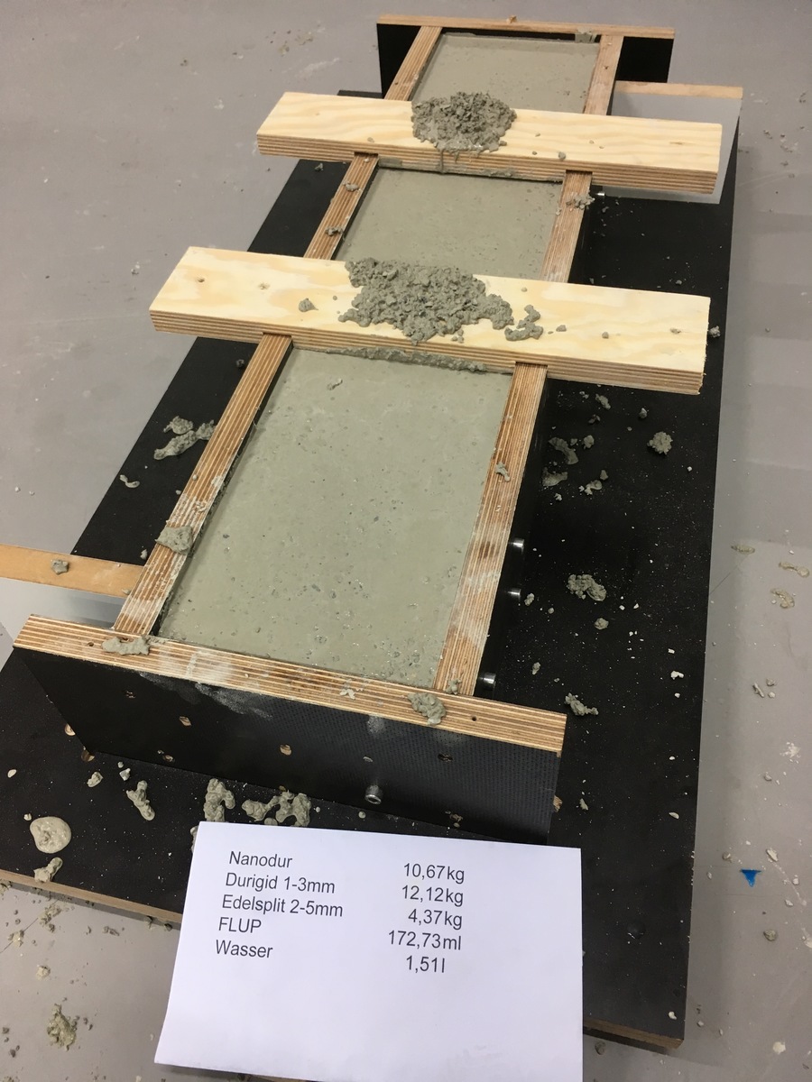

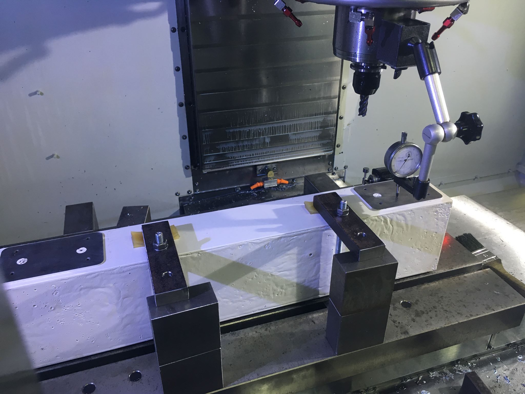

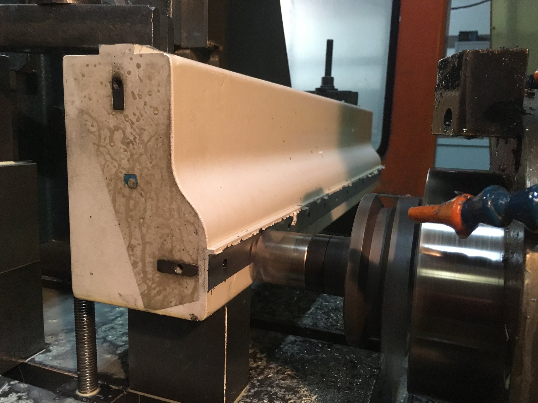

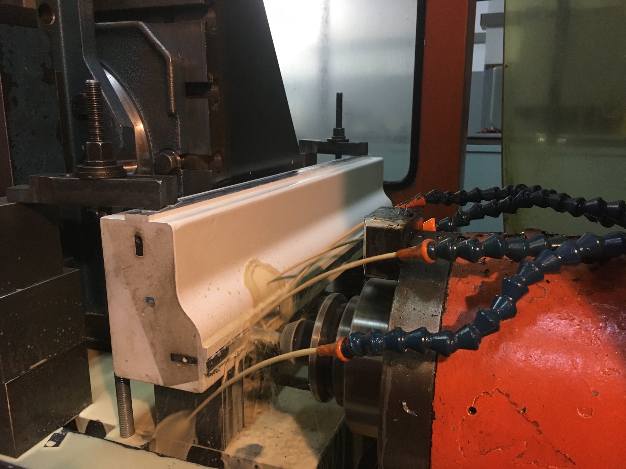

Moin,
Naja es gab schon leute die haben sich CNC-Fräsen aus Granit-Grabsteinen
gebaut. Wieso nicht!
Wenn man exakte Referenzflächen hat geht das natürlich. Hab ich aber
nicht :)
Werde daher um das überfräsen nicht herumkommen.
Meine Mischung sieht wie folgt aus:
Nanodur Compound  1.050 [kg/m³]
Durigid   1-3 mm  1.193
Edelsplit 3-6 mm    430
PCE-Fließmittel      17
Wasser              149
Durch den geringen Wasseranteil lässt sich das Zeug nur sehr sehr schwer
Mischen. Bei einem Versuch ist der Ruhr-Quirl abgerissen! Werde mir
daher einen Freifallmischer organisieren.
von Max M. (jens2001)
> Mischen
Das Mischen dürfte das kleinste Problem sein!
Wie willst du das Zeug lunkerfrei in der Form verdichten?
von Alexander S. (alex998)
Durch das Fließmittel verdichtet und entlüftet sich der Beton
größtenteils selbst. Notfalls mit Rüttler nachhelfen.
@TO: Genauso sowas hatt ich auch schon vorgehabt, woher beziehst du den
Mörtel?
Mischen ist in der Tat bei der Pampe nicht so einfach! Schnell hat man
einen sehr zähen Klotz der kaum auseinanderzukriegen ist. Wenn er gut
durchmischt ist dann sorgt das Fließmittel dafür dass sich die Masse gut
verteilt. Habe einen Testguss gemacht und dann einen Schwingschleifer an
die Form gehalten.
Hat ganz gut geklappt.
Gekauft habe ich alles hier:
https://www.moertelshop.com/
von Ryven (Gast)
Ah, und in die 8 mm bohrt du dann die Gewinde zum Festschrauben der
Linearführung?
Was du einfräsen willst, sind vermutlich die Anschlagkanten.
Und du solltest vorher die Zuganker auf deinen Flachstahl schweißen.
Mir kommen die 8 mm etwas dünn vor.
In den MG sind 40x40er vergossen, da es Lehren waren sind die auch
sauber überschliefen.
Gut geht auch Außenrüttel für Schalung und den über Fu betreiben.
So ähnlich mache ich das. Die Anker sind Verlängerungsmuttern in die
dann die Schrauben zum befestigen der Führung hineinlangen. Eine Kante
fräse ich auch ein, aber der Hauptgrund sind die Form- und
Lagetoleranzen die ohne überfeäsen nur schwer zu erreichen sind.
Deine Anker haben aber keinen Formschluss zum Beton. Nimm lieber
"richtige" Betonanker.
https://schroeder-neuenrade.de/index.php/produkte/produkte-bau/befestigunshuelsen.html

von Ryven (Gast)
Geschickter ist aber wenn du die erst hinterher einfräst.
Weil den Schwundverzug hast du ja trotzdem.
Oder beim eingiesen die an einer Lehre festschraubst.
Oder schraub da wenigstens kurze Schrauben von hinten ein. Am besten
Schlossschrauben, die haben schöne große Köpfe.
Was ich auch schon gesehen hab, in Bewehrungsstahl Gewinde
eingeschnitten und die als Anker in die Schienen.
Na toll nach solchen Beton Ankern habe ich lange gesucht :/
Die Gewindemuffen werden noch an den Stahl geschweißt damit die sich
beim Anziehen der Schrauben Später nicht lösen. Schrauben und
Unterlegscheiben sind natürlich ebenfalls geplant!
Ja klar, auf die Fräse kommt das Teil erst wenn der Beton komplett
ausgehärtet ist.

Das Schweißen trägt natürlich erst recht zum Verzug bei.
von Bernd F. (metallfunk)
Also: Spannungsfreiglühen ist sinnvoll.
(Nach den Anschweißen der Bolzen, und dem folgenden Richten.)
Nun hätte ich da noch eine Frage: Nach dem Einbetonieren kommt die
Feinbearbeitung. Wie soll die ablaufen?
Grüße Bernd
Nein, denn das wäre in zweierlei Hinsicht falsch:
1) basieren alle Wärmebehandlungen von Stählen auf einem Hoch- und
wieder Herunterfahren von T.
Du mußt also die Teile (bei Raum-T) in den Ofen legen und dann die T auf
einen Wert x hochfahren und dann den Ofen abschalten.
So weit ich das mit Deinem Ofen richtig verstanden habe, ist das ein
Muffelofen?
Vergleichbar mit Öfen, die auch Werkzeugbauer haben, um Stähle
gewünschten Wärmebehandlungen (Härten + Anlassen) unterziehen zu können.
Richtig?
Über evtl. gen. "Abkühlungs-Zeiten" brauchst Du Dir keinen großartigen
"Kopf" zu machen, weil das bei Stählen an sich nicht kritisch ist.
Jedenfalls nicht bei Spannungsarm- sowie Rekristallisations-Glühen.
(Kürze ich im ff. mit SpG und RkG ab.)
Die Begründung, warum das nicht kritisch ist, kann darin gesehen werden,
daß mit dem Hochfahren der T sich Veränderungen im Gefüge der Stähle
einstellen.
Wahlweise kann man dann diese Zustände im Stahl gewissermaßen
"einfrieren"/"konservieren".
Z.B. bei Härtungen durch "Abschrecken", was nichts anderes ist als
"schlagartige" T-Absenkung.
Das nachfolgende Anlassen dient nur dazu, die "Sprödigkeit" durch das
Abschrecken hin zu mehr Zähigkeit zu verändern.
Dazu gehört allerdings viel Erfahrung, die auch z.B. Schmiede haben.
2) Mit 580°C liegst Du m.E. etwas daneben.
Wie kommst Du denn darauf?
"Aus den Rippen geschwitzt"? ;)
Einen qualitativen Unterschied zwischen SpG und RkG vermag ich an sich
gar nicht zu sehen.
Weil es in beiden Fällen nur darum geht - wie auch immer eingebrachte
Spannungen in ein Material - solche Spannungen "aufheben"/beseitigen zu
können.
Genauer gesagt, das ursprüngliche Gefüge wieder herstellen zu können.
Bei SpG sind ca. 500 bis 600°C relevant.
Und bei RkG ca. 600 bis 700"C
Beide Werte liegen deutlich unterhalb der A1-Kennlinie.
Mit ca. 650°C dürftest Du nichts verkehrt machen können. :)
Der Wert liegt übrigens (optisch) im Bereich von schwacher Rotglut von
der ich w.o. schon sprach:
http://www.metallograf.de/start.htm?/begriffe/tab-farben.htm
Einfach auf diesen Wert hochfahren und dann abkühlen lassen.
Grüße
Hallo Holzkopf,
Danke für deine detaillierten Infos!
Also  "in den Ofen tun" war natürlich etwas unpräzise. Der Ofen verfügt
über einstellbare Aufheizzeiten. Ich habe mich da an dem Diagramm
orientiert welches bei Wikipedia zu finden ist, daher auch die 580°C
Nur die Abklingphase von 14h geht eben nicht. K.a wie lange der Ofen
braucht zum runterkühlen, ich denke es dauert schon einiges an Zeit :)

>Weder hast Du bisher einen Anforderungs-Katalog dazu erstellt, noch
etwas dazu gesagt, welche Genauigkeiten Du erreichen können willst.
Naja, es ging mir ja auch nur um das Glühen. Weitere Fragen zu dem Thema
habe ich eigentlich nicht. Nach dem Aushärten kommt das Ding auf eine
Fräse und die Bezugsflächen werden in einer Aufspannung überfräst. Ich
bin ja nicht der erste der sowas macht:
https://youtu.be/--wzIdx6ROk?t=545
Der Ofen hat tatsächlich 12h zum abkühlen gebraucht. Das ist gut.

Anbei noch Bilder von einem Testguss. Ohne Mischer war das schon ein
Krampf mit der Pampe aber am ende hats doch irgendwie geklappt.
Wenn Interesse besteht kann ich den Bau ja hier Dokumentieren, aber
ehrlich gesagt ist mir die Art der Auseinandersetzungen hier oft zu
blöde als dass ich bereit wäre dies hier zu tun.
Ich könnte die Maschine auch aus Aluminiumprofilen bauen. Die Ergebnisse
lassen sich durchaus sehen, wie andere schon gezeigt haben. Aber sofern
man schon einen Selbstbau wagt hat man als Hobbyist eben den Vorteil
nach anderen Maßstäben zu planen - etwa nach der Affinität zum Material
usw. Wenn es mir darum geht zeit zu sparen würde ich vermutlich gleich
eine gebrauchte Maschine bei eBay kaufen.
Ich weiß nicht was du mit "gnadenlos konsequent" denken meinst. Ich habe
die Maschine komplett in CAD fertig geplant mit allen möglichen Details
(Schrauben, Energieketten, Kabelführung, Abdeckungen gegen Staub usw.)
Daher werde ich das jetzt erstmal nach meinen Plänen versuchen
umzusetzen.
Mir ging es ja auch eigentlich nur um das Glühen, nicht um den Sinn und
Unsinn von Beton als Material. Wenn ich Pech hab bröselt mir das Teil
beim Überfräsen auseinander. Werde dem Menschen der das macht sagen er
soll mit geringer Zustellung arbeiten ;)
Gruss
A.B

Den Beton selber werde ich ja gar nicht bearbeiten, dafür werden ja eben
die Stahlleisten mit eingegossen!
Ich werde das in einer Fräsbude meines Vertrauens machen lassen und
vertraue auf das Know-How der Menschen dort. Wie werden schon wissen wie
man Stahl am besten genau bearbeitet. Es ist immer etwas unangenehm als
Laie einem Fachbetrieb zu erklären was zu tun ist ;)

Ja, mit den Stahlfasern lässt sich die Zufgähigkeit erhöhen. Das simmt!
Daher habe ich noch schnell ein paar Stahlfasern hergestellt und mit in
die Pampe gekippt. (ca. 1% evtl. zu wenig aber mehr ging auf die
Schnelle nicht)
In 1 Woche kommt die Form ab. Ich bin jetzt schon gespannt wie ein
Flitzebogen.
Nur der Vollständigkeit halber:
Das Bauteil ist nun fertig und muss jetzt noch 4-6 Wochen aushärten
bevor es überfräst werden kann.

Falls es wen interessiert:
Bauteil wurde lackiert und die entsprechenden Stahlteile überfräst. Es
musste mehrmals umgespannt werden, aber war kein großes Hexenwerk.
Das Teil ist jetzt auf 1/100mm genau :)
Nun fehlt nur noch der rest der Maschine.
Gruss
A.B
von L. H. (holzkopf)
Bezogen auf welche Distanz bzw. Länge?
Und wie überprüft?
Grüße
Überprüft mit Messuhr auf der Fräse.
Länge des Bauteils ist 702mm.
Gruss
A.B
von Matthias L. (limbachnet)
Neugierdehalber:
Was sind denn die 172,73ml FLUP in der Mischung - und kommt es dabei
wirklich auf 1/100ml an?
FLUP ist ein Fließmittel. Der Beton wird mit extrem wenig Wasser
angerührt. Damit die Mischung sich trotzdem gut verteilt muss
Flussmitteln hinzugefügt werden:
https://www.moertelshop.com/PCE-Fliessmittel-Typ-375-guenstig-kaufen
Wie genau das alles sein muss weiß ich nicht, ich habe mit einer
Küchenwaage hantiert.
Interessant, danke! Das liest sich wie ein Zusatz, um aus Feinbeton
Fließestrich zu machen, der Produktname klingt aber lustig. Fehlt nur
noch ein Zuschlagstoff namens BLOB...
Ist ein ganz gutes Ergebnis Deiner Bemühungen.
Gratulation dazu. :)
