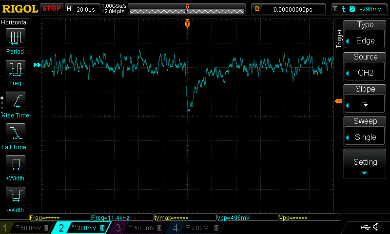

@Georg: Mechanisch sind keine Beanspruchungen zu erwarten. Das Geraet steht einfach nur herum. @Wolfgang & Cerberus: Hier kommt der Rest der Salami. :-) Ich bin kein Spezialist in Sachen Abschirmung. Auf der Vorgaegerplatine sitzt eine Abschirmung drauf, die ca. 1mm Spalt zur Platine hat. Festgeloetet ist die Abschirmung mit jeweils zwei Pins and jeder Seite. Zu den Einzelheiten jetzt: Drunter sitzt eine Verstaerkerschaltung, die mV verstaerkt, und etwas filtert. Ziel der Abschirmung soll sein, das Rauschen etwas zu vermindern und gegen sonstige ungewollte Einstreuungen helfen. Das zu erwartende Signal ist so im 200kHz-Bereich. Ich konnte mit einer Testmessung beobachten, dass sich das Signal-Rausch-Verhaeltniss verbessert, wenn man mit der Hand GND Potential beruehrt. Auch wenn ich die Testschaltung in einer Blechdose hatte, war es etwas besser. Ich habe gesehen, dass die Harwin Dose im oberen PDF keine Aussparungen fuer die Halter hat. Da es aber Einzelstuecke werden, koennen diese problemlos nachgefraest werden, so dass die Dose dann auf der Platine aufliegen wuerde. Nun habe ich vier Klammern vorgesehen, und diese mit einer Leiterbahn verbunden, die dann noch mit GND Vias versehen wird. Drunter ist eine GND Flaeche. Loetstoplack werde ich bei der Leiterbahn weglassen.

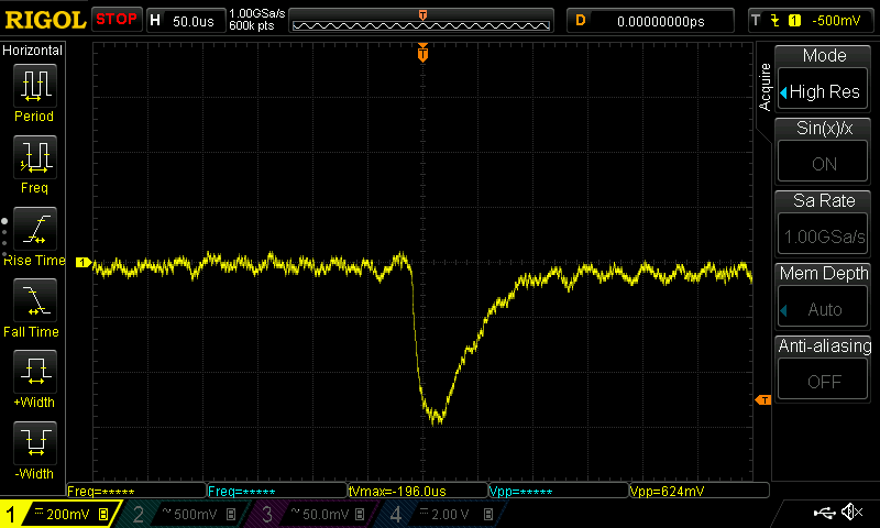

nachtmix schrieb: > Mark W. schrieb: >> Das zu >> erwartende Signal ist so im 200kHz-Bereich. > > Und in welchem Frequenzbereich liegen die zu erwartenden Störungen? > Das zweite Bild ist aufgenommen worden, wo die Schalung in der Blechdose war. Auf dem ersten Bild sieht man das eigentliche Signal und dass es nicht ganz sauber ist. > Löte das Dings ringsum zu und verwende Durchführungskondensatoren, dann > sollte Ruhe sein. Habe ich ja jetzt so gemacht, dass dies moeglich ist.

Mark W. schrieb: > Das zweite Bild ist aufgenommen worden, wo die Schalung in der Blechdose > war. Schau mal, was in deinem Apparillo für die 32kHz Schwingung verantworlich ist. Evtl. koppelt da etwas magnetisch ein.
