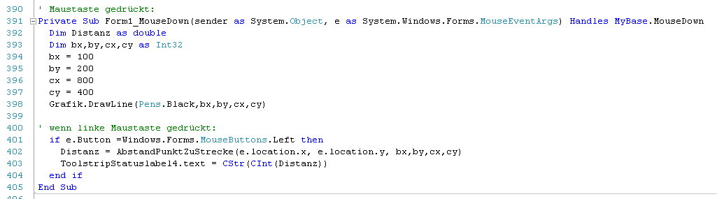

Hallo an alle,
ich bin dabei, ein ganz kleines CAD-Programm für eine Fräsmaschine zu
schreiben. Dabei stellt sich die Aufgabe, die einzelnen Strecken, die
das Programm in Form von Anfangs- und Endkoordinaten in einem Array
speichert und am Bildschirm zeigt, mit der Maus anzuklicken und somit
zwecks weiterer Bearbeitung zu identifizieren.
Das Problem dabei ist, dass die Anfangs- und Endpunkte der gewünschten
Strecke u.U. sehr weit entfernt von der aktuellen Mausposition,
möglicherweise sogar außerhalb des Grafikfensters liegen. Zudem soll das
Anklicken auch dann funktionieren, wenn man nur in der Nähe der Linie
klickt; das Programm soll also nach derjenigen Strecke suchen, die am
nächsten bei der aktuellen Mausposition vorbei läuft.
Nun hat aber das Programm keinen Zugriff auf die in der Grafik
gezeichneten einzelnen Pixel der Linie, es kennt ja nur Anfangs- und
Endpunkte. Natürlich könnte ich mir jetzt eine mathematische Methode
ausdenken, mit deren Hilfe man den geringsten Abstand der einzelnen
Linien zur Mausposition errechnen kann, z.B. mit trigonometrischen
Funktionen. Aber da sich in so einer Grafik u.U. viele hundert solcher
Strecken befinden - die alle einzeln "abzuklappern" wären - vermute ich,
dass eine solche Methode viel zu rechenintensiv und damit zu langsam
wäre.
Deshalb meine Frage: Kennt jemand von Euch das allgemein übliche
Verfahren, d.h. den Algorithmus für das Anklicken von Strecken in einer
unter VB erstellten Grafik und wie arbeitet dieser?
Viele Grüße
Norbert

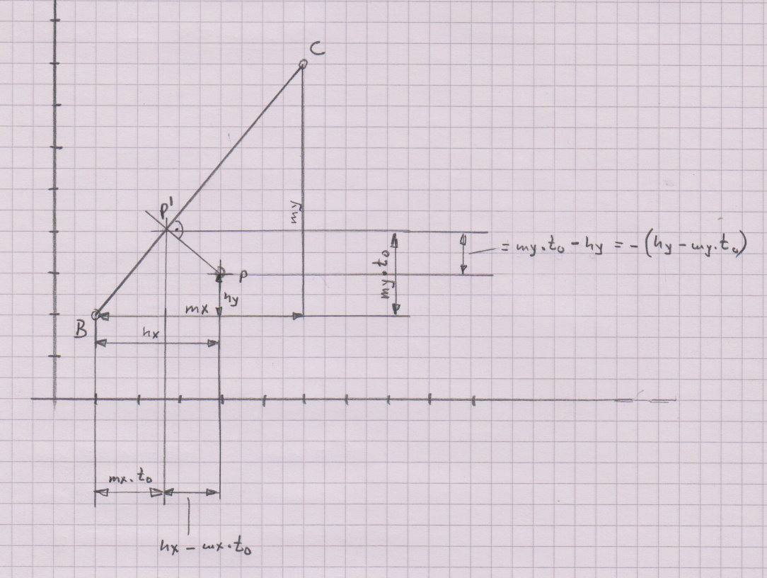

von Stefan S. (Gast)
RTree bzw. R*Tree
Grob gesagt findet man damit alle Rechtecke, die in einem "Suchrechteck"
liegen oder sich damit schneiden usw. Damit kann man also recht schnell
die Menge der weiter zu untersuchenden Objekte eingrenzen. Bibliotheken
dieser Algorithmen gibt es für viele Programmiersprachen. Die
Original-Papers findet man auch im Netz, ich glaube von 1986 oder so.
Sind nur ein paar Seiten, das Prinzip ist auch nicht so schwierig, also
eine nette Übung für die Herbstferien.
von Jemand (Gast)
Ein anderes Verfahren ist, jedes anklickbare Objekt mit einer
einzigartigen Farbe rendern zu lassen (die Objekt-ID), dann muss man nur
noch die Farbe der geklickten Position ermitteln und das Objekt kann
einfach aus einer LUT bestimmt werden. Hier kann die Graffikhardware gut
mitarbeiten, und die CPU muss sich nicht so viel mit Geometrie
rumschlagen.
Aber gut, wenn Du in den Ferien schon etwas anderes vorhast: Du kannst
auch den Abstand deines Klickpunktes zu all den anderen
Streckensegmenten bestimmen und die mit dem kleinsten Abstand auswählen.
Das ist zwar O(N), aber der Algorithmus ist sehr einfach, so dass es bei
ein paar tausend Strecken schnell genug ist. Du musst nur den
Algorithmus für STRECKENABSCHNITTE wählen, nicht den für Geraden. Im
Netz geht das etwas durcheinander, ich hatte damals etwas suchen müssen,
und mit dem selber Überlegen war mir das nicht so recht gelungen.

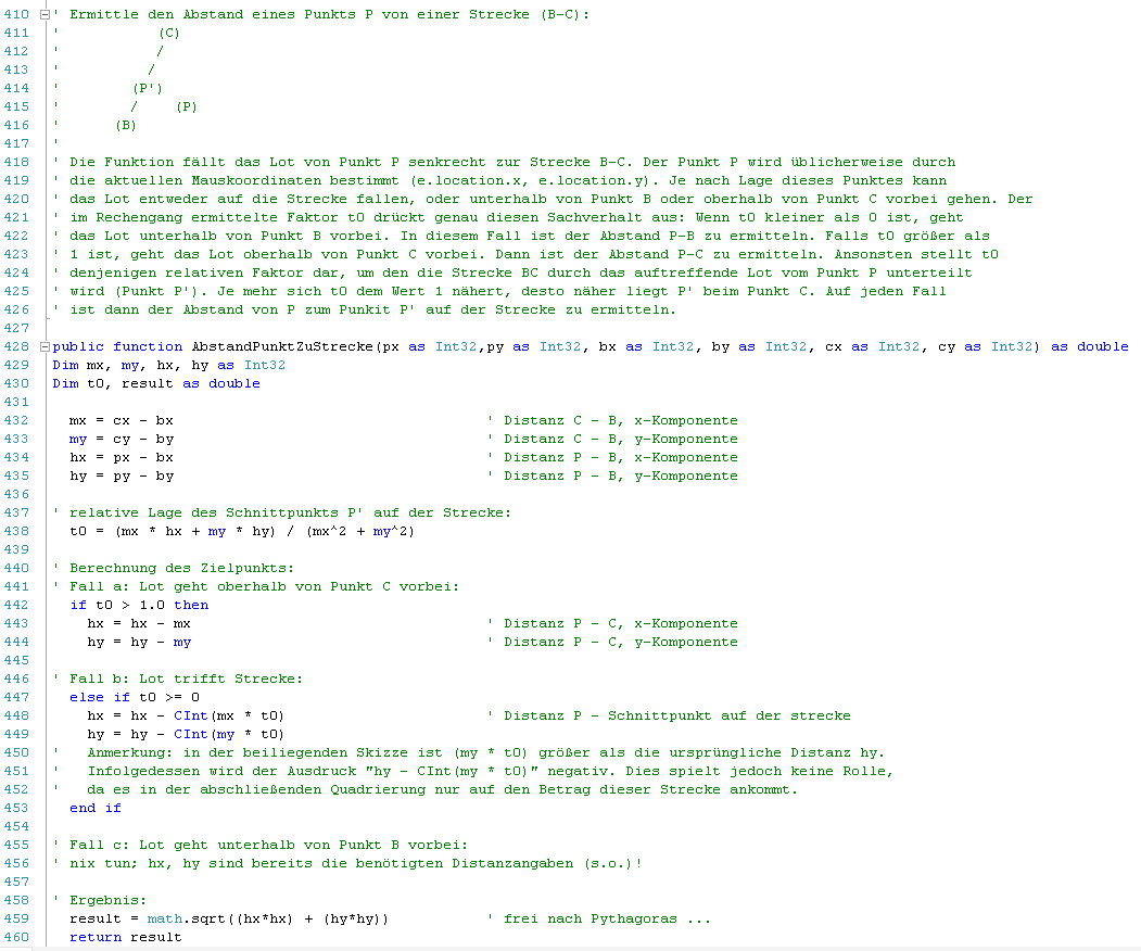

Ich habe sogar die Funktion für den Abstand hier im Forum
wiedergefunden:
Beitrag "Re: Fangfunktion"

von georg (Gast)
2 Moglichkeiten:
Du rechnest das nicht im Grafikfenster, sondern in den kompletten Daten,
die hast du ja sowieso, das Grafikfenster stellt nur einen Ausschnitt
davon dar.
Oder du berechnest zuerst, was von einem Objekt im Fenster liegt, das
musst du ja auch sowieso um das Objekt im Fenster zu zeichnen, läuft
normalerweise unter "Clipping". Liegen Endpunkte ausserhalb so liegt der
Endpunkt im Viewport am Rand des Fensters. Das solltest du ja auch schon
haben, um das Objekt im Fenster überhaupt zu zeichnen. Das hat den
Vorteil dass du Objekte die komplett ausserhalb des Viewports liegen
garnicht erst einbeziehen musst, die kannst du ja nicht angeklickt
haben.
Noch ein Tipp: sehr oft ist die Auswahl nicht eindeutig, es können ja
auch Objekte übereinander liegen. Mein CAD-System blendet dann ein
Popup-Menü ein mit den Objekten, die in Frage kommen, und man wählt das
richtige aus.
Georg

Mathematisch ist das Verfahren sehr einfach: Du erzeugst
aus der Linie ein neues Koordinatensystem und projezierst
deinen Punkt hinein.
