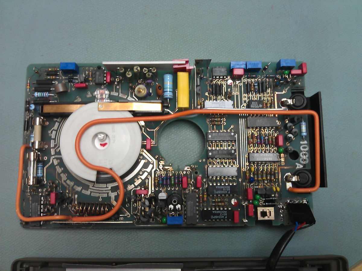

Hallöchen! Ich habe einen Multizet A1000 von Siemens; beim justieren des Zeigers auf die 0-Stellung mit dem E-Frontdrehschalter schaffe ich nicht den zeiger auf 0 zu stellen. Laut Hinweise sollte man dann intern mit dem R41 20K den Nullabgleich bewerkstelligen. Ich würde das Gerät komplett demontieren um Zugriff auch auf der Unterseite der Hauptplatine zu haben. Trotz Schaltplan ist es verwirrend welcher der R41 nun wirklich ist... Grüße

R41 hängt an Pin 1 von IS2 und über R40 und R29 an Pin 5 von IS2. Sollte doch einfach zu finden sein! Klöte
Klötenbaron schrieb: > R41 hängt an Pin 1 von IS2 und über R40 und R29 an Pin 5 von IS2. Sollte > doch einfach zu finden sein! > > Klöte Ja, soweit war ich ja auch schon; beim betrachten der Platine sehe ich leider nur einen einzigen IS1 ( ICL 7614 ) und zwar linke Seite Mittig am T4 (167B). Aber dort wo sich das "E-Poti" befindet R40 2,5K daneben ist ein Poti aber definitiv nicht R41 20K und auch kein S2 ICL 7614. Hast Du wirklich schon mal deinen Multizet aufgehabt?

Michael G. schrieb: > "versteckte" Fallen...klaro weisst schon was ich meine. Ja, ich weiß. Es gibt Leute, die vor Allem im Kaputtmachen gut sind. Du weißt doch, wie man einen Schraubendreher bedient? Also los, Schrauben raus, auch die im Batteriefach versteckten, und Deckel ab. Tip: Keine Gewalt! Wenn Du besagtes Trimmpoti nicht finden kannst, Foto posten (auf dem man etwas erkennen kann).

PCB Multizet A1000
#5542935
Das runde schwarze ist das gesuchte. Die eckigen blauen sind von außen zugänglich.
Nick Noname schrieb: > PCB Multizet A1000 Vielen Dank! Es sieht so aus als ob man die 3-Drähte vom Zeiger herunterlöten muss damit die Hauptplatine abgenommen werden kann, oder?

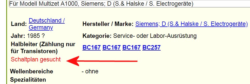

Ich verlinke ungern auf https://www.radiomuseum.org/r/siemens_multizet_a1000.html (Paywall für Schaltungsunterlagen an denen sie kein Copyright haben). Es scheint so, als ob man dort ein Blockschaltbild hat.
#5547834
> Es scheint so, > als ob man dort ein Blockschaltbild hat. WAAAAHNSINN!!!
#5547864
Nick Noname schrieb: > WAAAAHNSINN!!! Ja, näh!? Zumal da ganz klar steht -> siehe Anhang...
