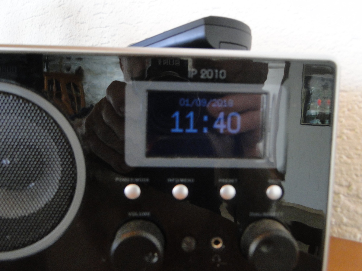

Ich habe gerademal auf die Schnelle zwei der Radios photographiert.
Der Focus ist zwar schlecht, aber vielleicht kann man dennoch etwas
erkennen.
Die Displays sehen alle materialmässig gleich aus, das Autoradio hat
jedoch eine andere Bauform, verhält sich aber genauso.
Altern? das bedeutet neues Display, neues Display würde bedeuten Neukauf
des ganzen Gerätes?

Die Bilder sind ... nichtssagend.
Darauf kann man vage erkennen, daß da irgendeine Art Display verbaut
ist, aber nicht, was für ein Display. OK, ein Graphikdisplay, das ja.
Aber ob das ein OLED ist, kann man nicht erkennen.
Das eine Ding ist ein "dnt ip2010"?

Willst Du, daß wir Dir helfen, oder willst Du keine Lust haben? Was ist
Dir wichtiger?
Die Bilder sind so beschissen, daß man dort NICHT ERKENNEN KANN, WAS FÜR
EINE ART DISPLAY VERBAUT IST.

Die Fotos bringen doch eh nichts.
Der OP könnte bestimmt selbst den Displaytyp ermitteln, wenn er sich
informieren würde.
Wenn es nicht LCDs mit (deutlich Aufwand) tauschbarem Hintergrundlicht
sind, bringt es nichts: einen identischen Ersatz für OLED zu finden
dürfte fast aussichtslos sein.
In jedem Fall: wer aus "Zeitgründen" unbrauchbare Fotos postet, hat
vermutlich auch nicht die Geduld für eine Reparatur..?

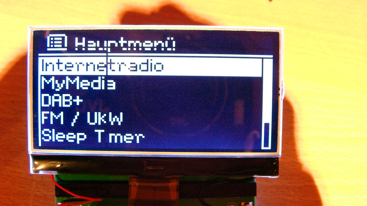

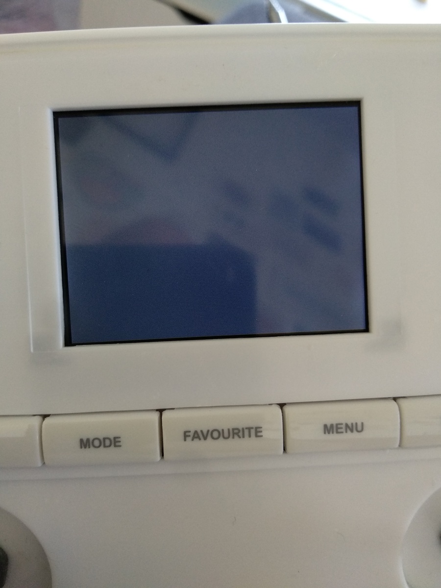

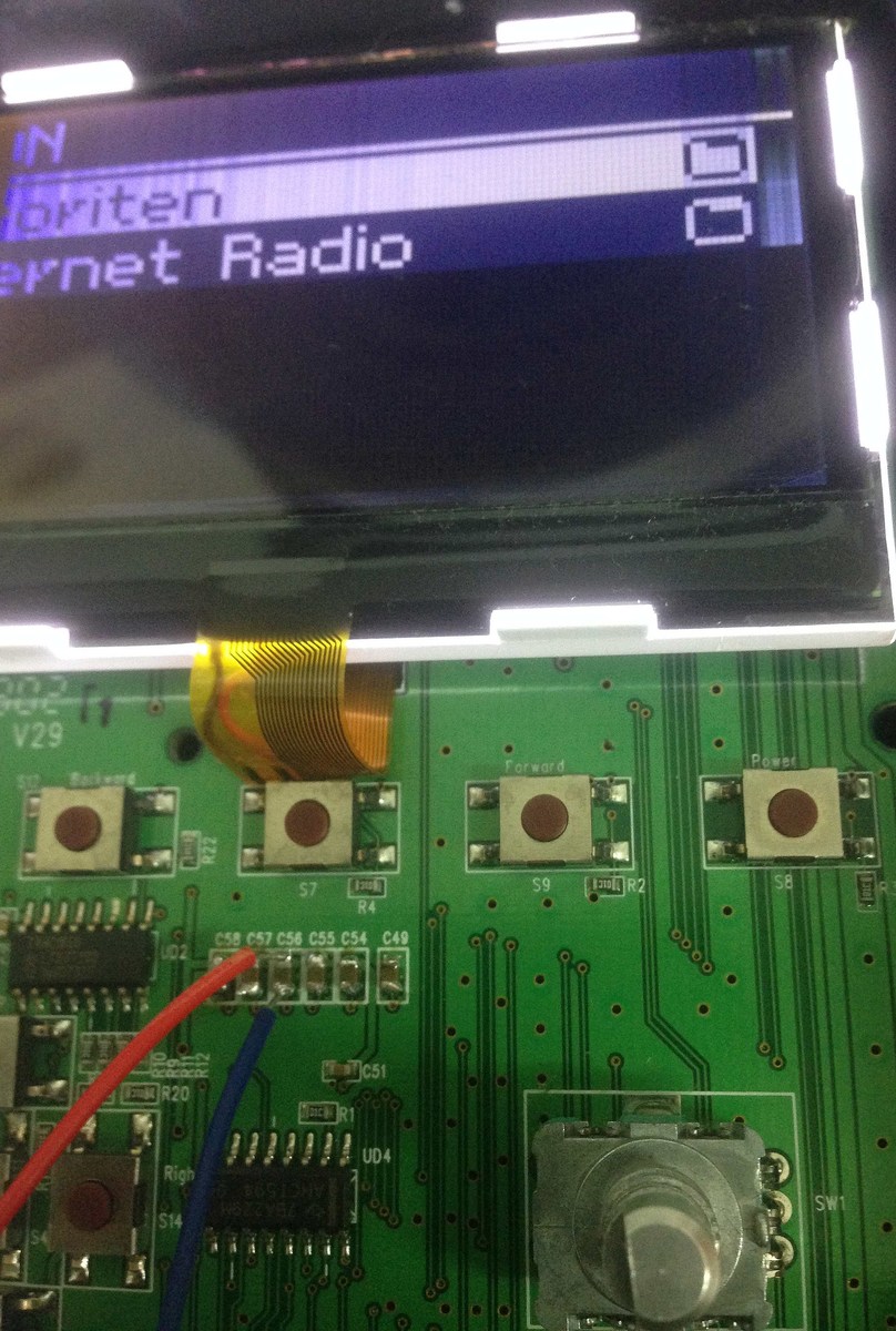

Frank M. schrieb:
> Vor allen Dingen musst Du den Autofocus abschalten und das Bild manuell
> schrfstellen. Wenn ich das richtig erkenne, benutzt Du da eine Sony
> Spiegelreflexkamera. Das ist keine billige Knipse und sollte das auch
> können.

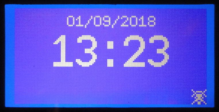

Yep, habsch gemacht grosser Meister, nach Anwendung einiger Tricks wurde
es dann was, siehe oben.
Stefanus F. schrieb:
> Ich denke nicht, dass ein Foto außen weiter führt.
Dachte ich auch, deshalb hatte ich ja nochmal nachgefragt, ob ein Photo
von vorne sinnvoll ist.
Rufus meinte aber, es sei sinnvoll.
Na also. Geht doch.
Hier erkennt man jetzt deutlich, daß das ein LC-Display ist.
Da es blau/weiß ist, ist die Hintergrundbeleuchtung mit LEDs ausgeführt,
nach CCFL-Röhren muss man hier nicht sehen.
Und damit gibt es nur noch zwei Fehlerbilder:
- die Helligkeit der Hintergrundbeleuchtung nimmt ab (d.h. die dafür
eingesetzten LEDs altern)
- der Kontrast des Displays nimmt ab.
Ersteres kann man erkennen, denn die Hintergrundbeleuchtung beleuchtet
ja sichtbar auch die Teile des Displays, die gerade keine Ziffern
darstellen. Wenn auch dieser Teil dunkler wird, ist's eindeutig die
Hintergrundbeleuchtung.
Im zweiten Fall wird die sogenannte Kontrastspannung nachlassen.
Einfache passive LC-Displays (das hier ist so eines, es ist kein
TFT-Display) benötigen zur Anzeige eine oft sogar negative Spannung. Die
wird entweder von der Elektronik des ansteuernden Geräts (dem Radio) zur
Verfügung gestellt, oder vom Displaycontroller selbst erzeugt. Der
verwendet dafür i.d.R. eine Ladungspumpe mit in der Nähe des Displays
(entweder am Steckverbinder des Folienleiters oder direkt auf dem
Folienleiter) untergebrachten Kondensatoren.
Beides lässt sich überprüfen, und gegebenenfalls auch beheben.

Das sieht mir danach aus, daß das LCD als solches und einschließlich
seiner Kontrastspannung(en) soweit in Ordnung ist. Also liegt es an der
Hintergrundbeleuchtung und dort höchstwahrscheinlich an der LED.
Fazit: versuche mal ganz vorsichtig, dich an die Leitungen zur
Hintergrundbeleuchtung heranzuarbeiten. Da sollte so etwa um die 3 Volt
zu messen sein, falls es nur 1 LED ist. Wenn mehrere in Reihe, dann eben
mehr Volt.
Und wenn du die 2 Strippen gefunden hast, dann mal vorsichtig ablöten
und anstelle der HG-Beleuchtung mal eine gewöhnliche blaue LED
anschließen. Da wirst du ja sehen, ob die hell genug leuchtet.
Auf der anderen Seite kannst du die HG-Beleuchtung mit einem
Labornetzteil versorgen, wo du Strom+Spannung ordentlich ablesen kannst.
Ich würde da allerhöchstens 100 mA veranschlagen. Bei heutigen blauen
LED's sollte man bereits bei 30 mA wegen zu großer Grellheit zum
Weggucken sich genötigt sehen.
W.S.

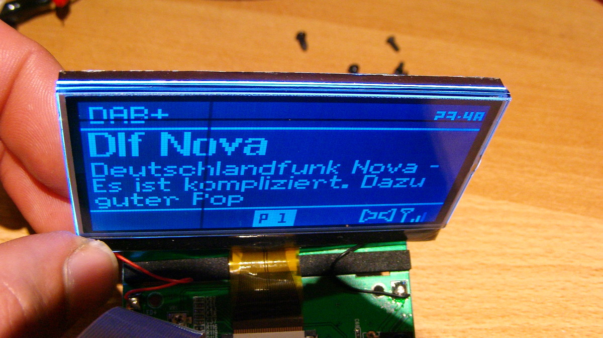

von John (Gast)
Wolfgang schrieb:
> Wenn du Glück hast, findest du heraus, wie die Kontrastspannung erzeugt
> wird (muss nicht negativ sein).
Ich glaube nicht, dass es an der Kontrastspannung liegt.
Blau/weiße-Displays haben halt keinen höheren Kontrast.
Hier zum vergleich mal mein Noxon mit schwarz/weiß-Display.
Es liegt wirklich an den schwachen LEDs, warum das Display so dunkel
ist.
Also wenn das linke Display eine blaue Hintergrundbeleuchtung hat, dann
besitzt das rechte offensichtlich schwarzes Backlight.
Außerdem ist doch klar zu erkennen wo der Fehler liegt. Das blaue Radio
ist vom Virus befallen! Unten rechts. Klarer Fall von
Dark-Display-Virus.

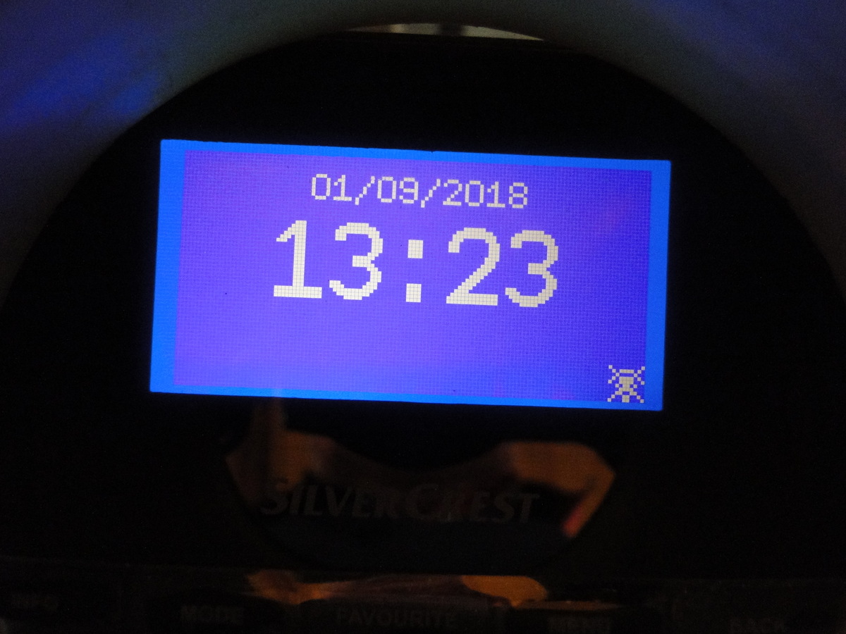

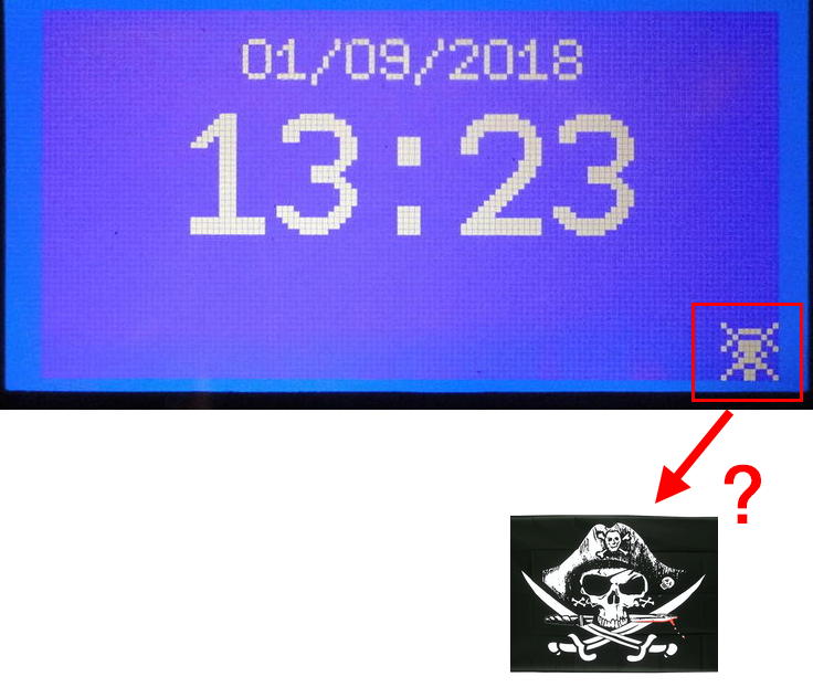

von Lothar M. (Gast)
> Dark-Display-Virus.
Netter Versuch, einen (oder mehrere) alten Hasen aufs Glatteis zu führen
Das Symbol rechts unten zeigt die Konnektivität des I-Radios mit dem
Router an.
Das gezeigte Symbol zeigt ein X durch das Symbol, was bedeutet, dass zur
Zeit der Photographie keine Verbindung bestand.
Aber Anerkennung für den Versuch, hast dir mit der Auswahl des Icons
richtig Mühe gemacht.

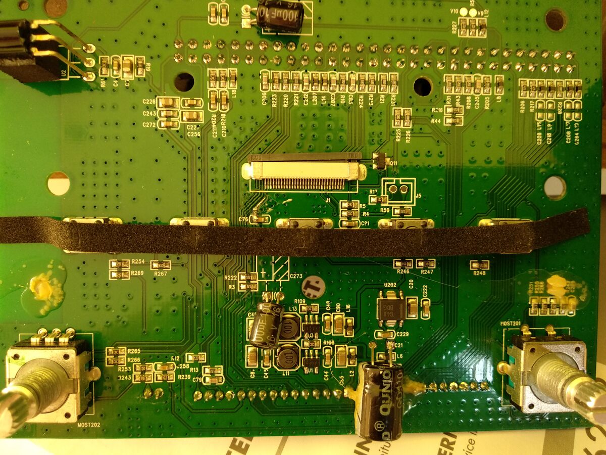

von Max B. (moe-torola)
Da knüpfe ich doch eben an.

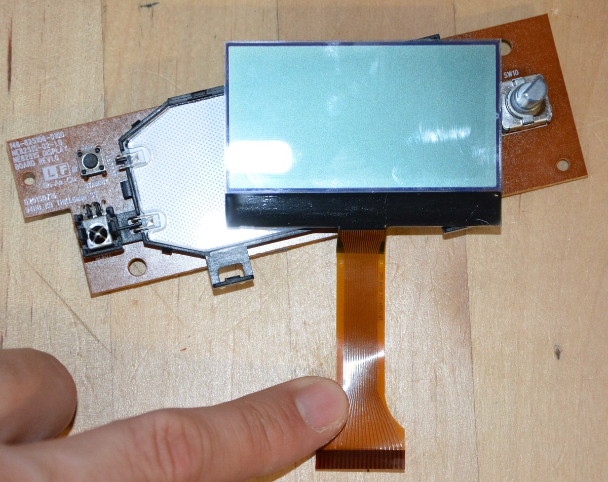

Das Display meines I-Radios ist auch schon seit längerem am kaputtgehen.
Siehe Bilder.
Wenn ich auf dem Glas rumdrücke kann ich die Pixelreihen an und aus
machen.
Eigentlich suche ich nur ein Paar Infos zu Händlern bei denen ich noch
suchen kann.
Invertiert oder nicht ist mir egal.
Beim Chinesen meines Vertrauens gibt's  128*64 COG Panels in der
gleichen Größe, aber nicht mit 31 Poligem ZIF Anschluss.
Habe ich mich verzählt?
Noxon schreibt mir, das passende gibt's bei uns zum Wucherpreis von
knapp 50 Euro.
Das ist mir aber zu viel.
Hat sich von euch schon jemand damit beschäftigt?

habe das gleiche Problem bei meinem ca. 4 Jahre alten Internetradio
(PEAQ PDR 350BT-B).
LCD Display - 128x64 Pixel - 20 Pin
Außenabmessungen des gesamten Displays ca. 65x44mm
Liegt das Problem hier am Display oder an den LEDs für die
Hintergrundbeleuchtung?
Danke

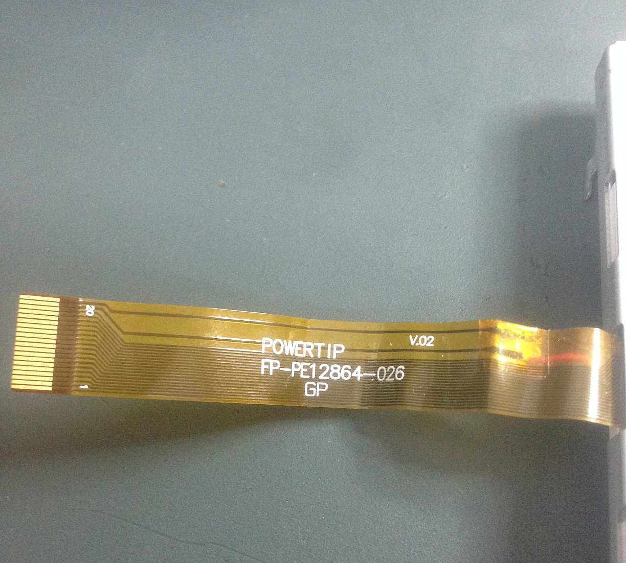

von MiC (Gast)

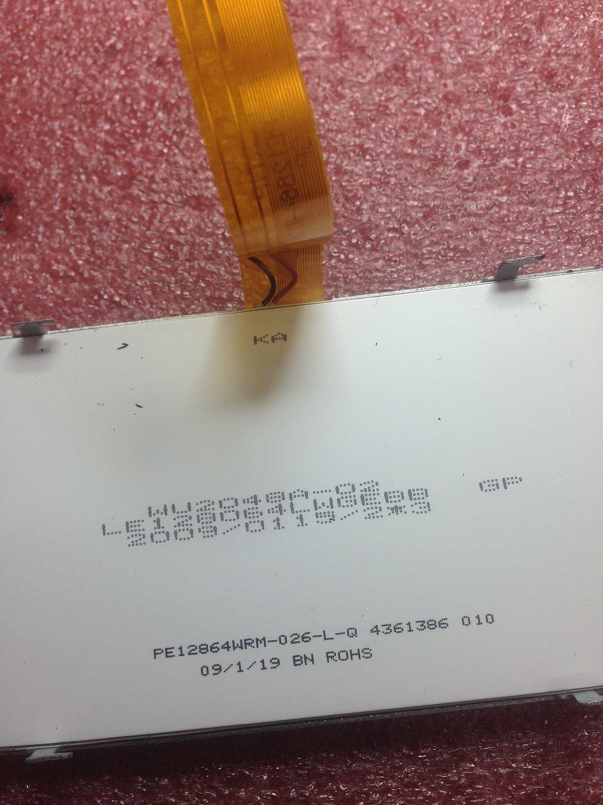

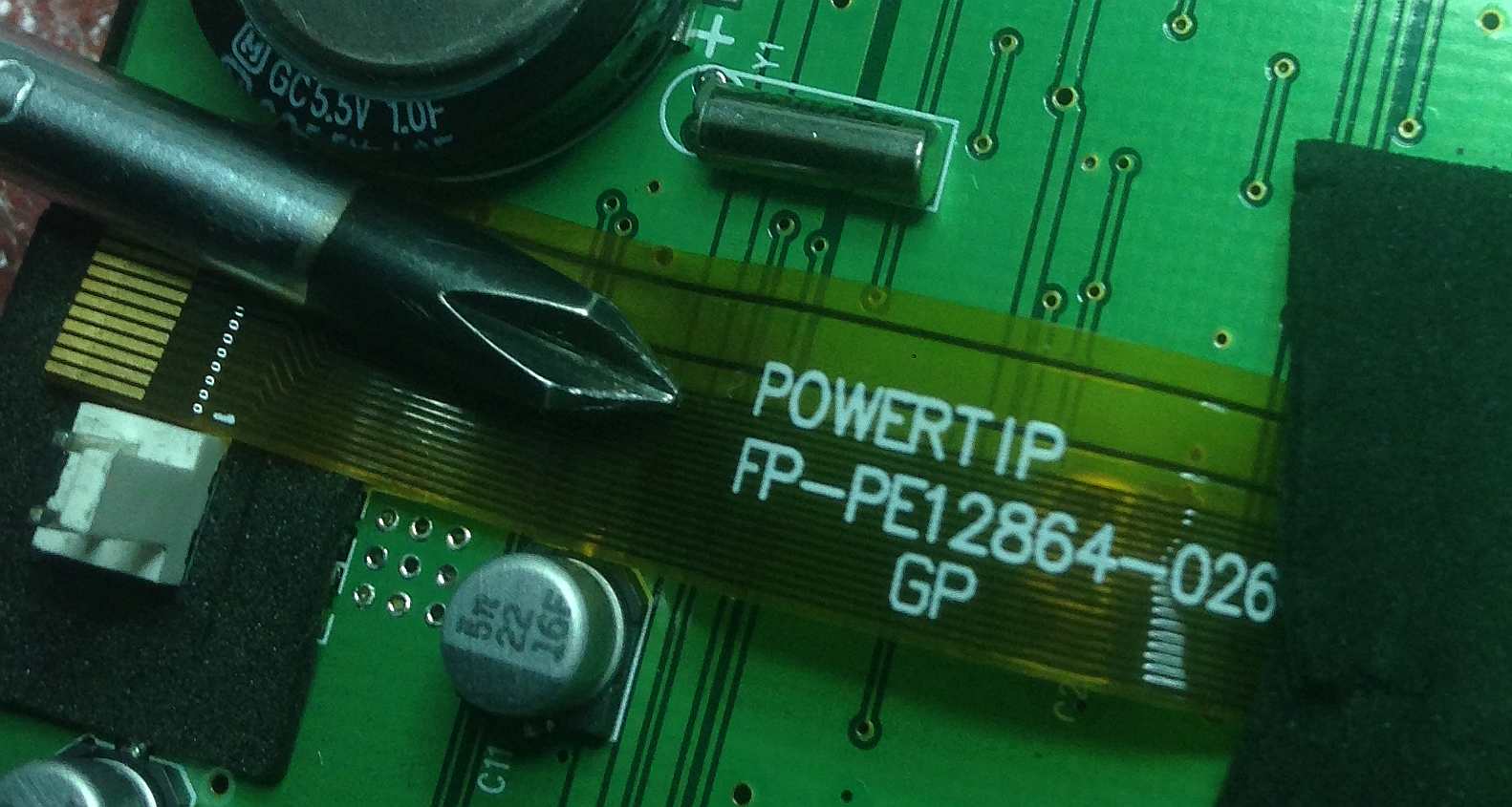

auch ich habe das Problem, dass mein "Noxon iRadio for Ipod" keinen
lesbaren Display mehr hat, und wegschmeißen möchte ich den noch nicht
;). Es ist das s/w Display PE12864WRT-026-L-Q. Null Kontrast!
Habe also ein anderes Noxon iRadio "90elf" mit blauen Display für sehr
kleines Geld gekauft, um das Display zu tauschen. Nun das blaue Display
passt wirklich 100%-tig, auch der Anschluss ist gleich. Ergebnis der
ganzen Mühe: Das s/w Display im iRadio "90elf" hat plötzlich doch
Kontrast! Aber Hallo :)
Das Blaue Display im "iRadio for Ipod" dagegen keinen Kontrast!
Es muss also nicht unbedingt ein Displaydefekt, oder die
Hintergrundbeleuchtung defekt sein. Es ist wahrscheinlich ein kleiner
Kerko der seine Kapazität verliert, weil der Kontrast mit der Zeit
nachgelassen hat.
Da das iRadio "90elf" sehr abgespeckt ist, und keinen Aux-in hat, bin
ich immer noch auf der Suche nach einer Lösung... Ich suche ein
Schaltbild für das "iRadio for Ipod". Es muss doch möglich sein so einen
Fehler zu fixen, schade dass sich hier kein Noxon- Techniker
einklinkt...
Gruß an Alle, MiC

von MiC (Gast)
hier noch die Display Bilder, und die DB des Displays.
(blaues und das s/w Display)
Am welchen Stecker Pinnen wird die Kontrastspg geregelt?
Gruße, MiC
von Klaus R. (klaus2)
Alle Cs an Pin 8 bis 13 prüfen bzw auf Verdacht ersetzen!
Klaus.
von MiC (Gast)
Danke Klaus :)
von MiC (Gast)
heute habe ich Klaus Tipp befolgt, und mir die Cs- Kerkos angeschaut.
Habe parallel am C56 ein 1uF- Kondensator angelötet, und das Display
bekam wieder Kontrast. Ich denke da sollte ich alle Kerkos erneuern,
sprich C54 - C58 ;)
Gruß MiC

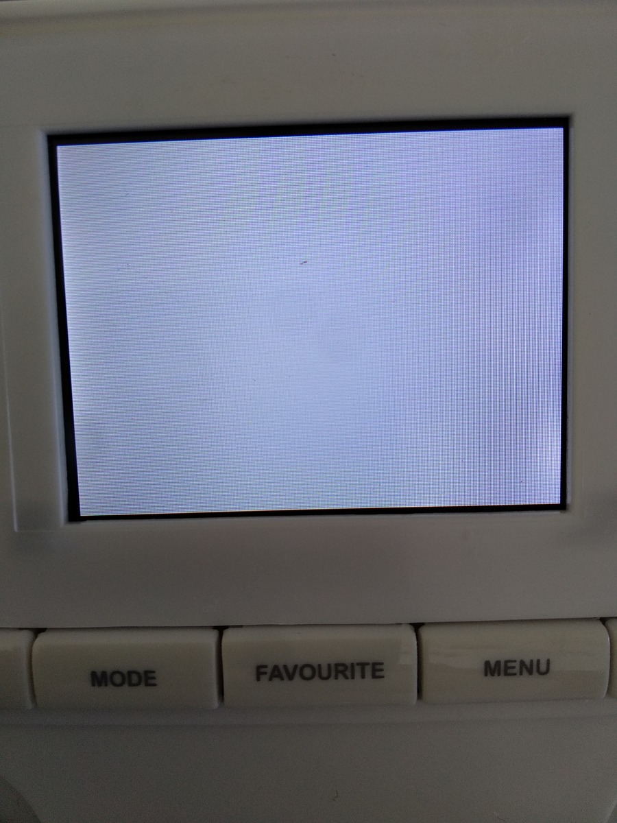

von Kai (Gast)
ich habe leider ein ähnliches Problem mit meiner Silvercrest SIRD14A2
Internetradio. Allerdings ist mein Display einheitlich hell und ich kann
nichts mehr darauf ab lesen. Ich vermute mal das da auch die
Kontrastspannung nicht stimmt und das da einfach nur ein Kerko defekt
ist. Hat da jemand Erfahrung damit welche Kerkos das sein könnten? Ich
stelle heute oder Morgen auch gerne mal paar Bilder hier rein.
Schon mal vielen Dank für eure Hilfe.
von Stefan F. (Gast)
Mache mal ein Foto.
von Kai (Gast)
Ich habe GEstern den Radio schon auseinander gebaut, deswegen kann ich
von dem "laufenden" Display kein Bild mehr machen, ohne den Radio wieder
zusammen zu bauen, aber das Display ist einfach nur hell.
Ich habe hier paar Bilder gefunden, dass ist der gleiche Radio den ich
habe. Die Bilder sind ganz unten.
https://www.rundfunkforum.de/viewtopic.php?t=56268&start=30
Viele Grüße
von Kai (Gast)
Ich kann ihn aber gerne auch wieder zusammen bauen und ein Bild von dem
Display machen wenn das eventuell wieter hilft.
Aber leider kein Bild vom Fehler. Man kann nicht einmal erkennen, was
für ein Typ von Display das ist. Das bringt uns nicht weiter.
> Bild von dem Display machen wenn das eventuell weiter hilft.
Mach das.
Kai schrieb:
> Die Frage ist nur welche dafür
> zuständig sind, hast du da vielleicht eine Vermutung?
a) Mach mal selber Bilder, gescheite...das sollte es dir wert sein
b) Messen hilft, zB mit dem Tranistortester hier aus dem Forum (der auch
Cs misst).
Klaus.
von Kai (Gast)
Guten Morgen,
zuerst einmal wünsche ich allen noch eine frohe Restostern. Ich habe es
jetzt endlich geschafft ein paar hoffentlich "gescheite" Bilder von dem
Display und der Platine zu machen.
Das 1. Bild ist das Display wenn der Radio ausgeschaltet ist. Das 2.Bild
wenn der Radio eingeschaltet ist und das 3.Bild ist von der Platine auf
dem das Display ansgeschlossen ist.
Es wäre super wenn ihr mir weiter helfen köönt und tipps hättet was da
kaputt ist.
Schon mal vielen Dank für eure Bemühungen.
Viele Grüße
Kai
...uh, da sieht man ja gar nichts mehr? Kam das plötzlich oder
schleichend? Foto von der Display Platine selbst? Kontakte des
Displaykabels mal reinigen? Aber das sieht "schwierig" aus...vor Allem
per Ferndiagnose.
Klaus.
Wurde an C76 rumgelötet? Geben die beiden Schaltwandler unter dem ZIF
Conn an C40 u C8 Spg aus?
Klaus.
Da unten sind 2 Schaltregler mit den Speicherdrosseln L11 und L13. Da
kann man mal mit dem Oszi ran. Auf der einen Seite der Drossel sollte
ein Rechtecksignal aus dem Treiber stehen und auf der anderen Seite
sollte eine glatte Gleichspannung kommen, die den Ausgang des Reglers
darstellt.
Wenn das zu wellig oder gar auch ein Rechteck ist, dann haben die
Siebkondensatoren versagt. Natürlich ist C273 (der Elko) ein Kandidat
für solche Fehler, aber unter ihm sind auch noch Kerkos, die den Ausgang
sieben sollen.

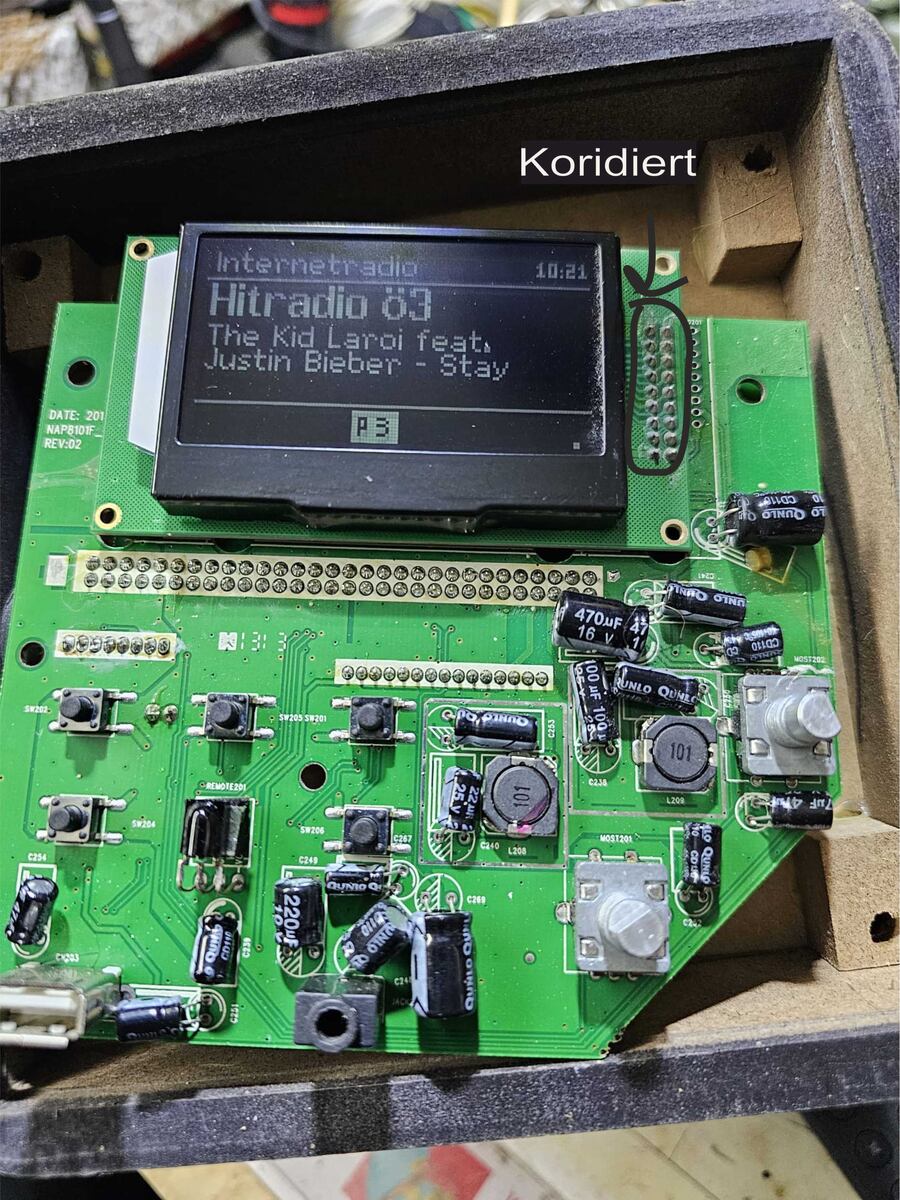

von Friedrich B. (friedrich_b)
Ich habe 3 dieser Würfel und bei Hama IR100 und Medion - sind fast das
Gleiche - habe Hama angeschrieben und die Antwort war enttäuschen:Sind
schon lange eingestellt, kein Schaltpaln, keine Ersatzteile, keine
Hilfestellung möglich.
Habe das Gerät mal komplett zerlegt und festgestellt dass nur beim
Anschluß von Display eine leichte Korusion sichtbar ist, darauf
gereinigt und siehe da, das Display ist wieder hell und das bei 2
Geräten (siehe Bild), der 3. Würfel war noch ok.
Ich hoffe das hilft einigen weiter.
Grüße aus Baden bei Wien
