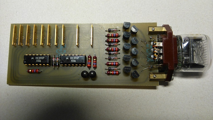

ich habe einen alten Zähler (70er Jahre) mit Nixie-Anzeige bekommen. Da
ich keinerlei Unterlagen von dem Teil auftreiben konnte, möchte ich mir
vor der ersten Inbetriebnahme aus der Schaltung den Stromlaufplan
erstellen. Dabei bin ich bisher auf zwei Bauteile gestoßen, von denen
ich keine Unterlagen im Netz finde. Ich hoffe, jemand kann mir da
weiterhelfen und die entsprechenden Datenblätter (oder einen Link)
schicken. Ich bin bei der Suche im großen Netz gescheitert.
Bild 1:
Sorry, ist leider nicht besonders scharf! Aber mit meinem Handy ging's
nicht besser.

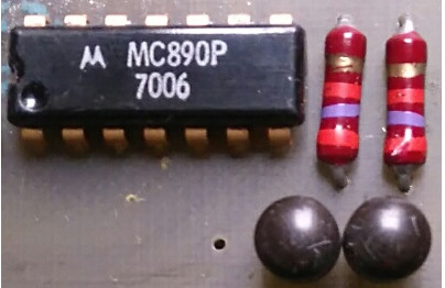

Es handelt sich wohl um zwei Transistoren (3 "Beinchen"). Ich möchte die
aber wenn es geht nicht auslöten. Beschriftung: SGS C2368. Hier würden
mir auch grobe Daten reichen.
Bild 2:
14-pol IC, Hersteller wohl Motorola, Typ MC890P, F-Datum 7006
Soweit alles klar. Den Käfer scheint man auch noch kaufen zu können, nur
ein Datenblatt spuckt das Netz nicht aus. (Am Rand sind nochmal die
beiden Transistoren aus Bild 1  von oben zu sehen.)
Wer also zu einem (oder beiden) Teilen Infos hat, bitte her damit. Würde
mir sehr weiterhelfen.
Danke!
Hoschti

#5543452
Hat einen guten Platz bei
Beitrag "Gesucht: Ältester IC im Forum"
B e r n d W. schrieb:
> Beim Transistor handelt es sich vermutlich um einen 2SC2368, Hersteller
> war damals SGS, heute ST.
Natürlich NICHT wie ein einfacher Blick auf's Datenblatt zeigt
https://www.alldatasheet.com/datasheet-pdf/pdf/108551/NEC/2SC2368.html
SGS (ST) war nie eine japanische Firma und hat daher mit JEIDA-Nummern
nichts am Hut.
Das war auch kein BC2368 und kein Consumer 2368.
Der eine hat 2368 der andere 468 wie man vielelicht erahnen kann wenn
man endlich diesen Scheiss-Monitor auf die Seite gekippt hat, das wird
die Jahrszahl 1968 und Woche sein, und die Typennumer steht woanders.

OP #5543492
Schon mal vielen Dank an alle!
@Hinz:
Vielen Dank für den Link. Damit ist schon mal ein großer Teil meiner
Fragen geklärt und die Funktion der Schaltung nicht mehr so nebulös.
Den Beitrag kannte ich noch nicht. Werde mich bei Gelegenheit da auch
mal eintragen.
Ich kann zwar den Ärger über das gedrehte Bild sehr oft nachvollziehen.
Hier aber leider nicht ganz. Ich habe allerdings leider nicht die
komplette Beschriftung in meinem Anfangspost angegeben. Asche auf mein
ergrautes Haupt!! Aber die Typenbezeichnung war doch schon mal da.
Hier nochmal der komplette Text des Transistors von Bild 2 (es sind zwei
gleiche):
SGS C2368  4688
Es muss sich um einen einfachen Transistor handeln, der eine Gruppe der
Kathoden-Treiber (BC174) der Nixie-Röhre ein- oder ausschaltet. Ich bin
mittlerweile schon ein wenig weiter mit dem Stromlaufplan.

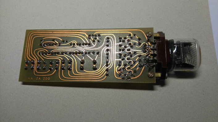

Ich werde morgen mal ein Foto der Platine machen (Tageslicht) Mit
Kunstlicht wird da leider nix.

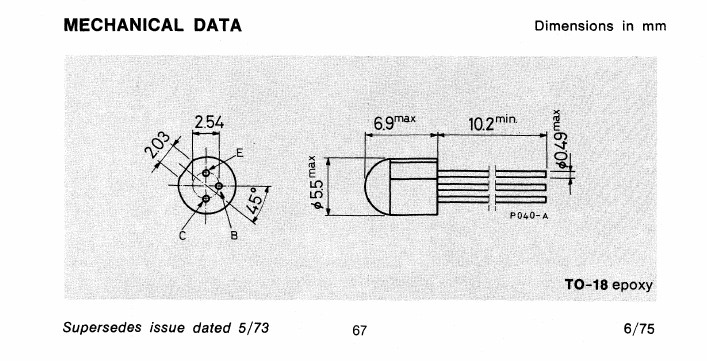

Hallo Michael,
vielen Dank für die Suche. Das scheint aber auch nicht zu passen.
Michael B. schrieb:
> 1988 haben sie einen 2N2368 gebaut, in TO18
http://www.bitsavers.org/components/sgs/_dataBooks/1989_SGS_Small_Signal_Transistors_1ed.pdf
Erstens ist der Transistor viel älter (die ICs auf Bild ein - von der
gleichen Platine - sind von 1970), zweitens ist das Gehäuse kein TO18
"Metall-Töpfchen", sondern so eine grau-braune Vergussmasse.
Die versprochenen Fotos gibt's heute Abend. Jetzt darf ich erst mal zur
Arbeit fahren.
#5543919
Daher erwähnte ich das Gehäuse - alle gefundenen passen nicht.
SGS hat damals einige Transistoren in TO-106 hergestellt
https://www.ebay.co.uk/itm/BC113-SGS-NPN-TO-106-TRANSISTOR/311614316284
https://www.ebay.co.uk/itm/BC153-SGS-ATES-NPN-TRANSISTOR-x2PCS/273131697393
Gab es auch von anderen Herstellern
http://www.smallbear-electronics.mybigcommerce.com/to-106-to-109-and-to-110-dots-1/
aber keinen mit der Nummer.
Der sieht gut aus:
https://alltransistors.com/transistor.php?transistor=31593
Nummer passt, Gehäuse passt, und CS steht für Consumer Series, dafür
kann SGS surchaus C verwendet haben.
Gast #5545301
laberkopp:
 > Das war auch kein BC2368 und ...
Aus Platzmangel wurde das "B" weggelassen, dann ist es
eben ein BC 236 B.
Einen BC 236 gibt es in der ECA-Liste tdv1,
Hersteller damals sind Mistral u. Sescosem.
Anwendung: Nixie-Treiber
TO-106
