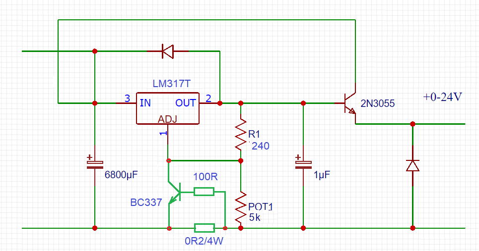

ums kurz zu machen wollte ich mal nach ein paar einfache
Schaltungs-Ideen für ein Tischnetzteil (Labornetzteil wäre übertrieben)
mit variabler Spannung und Strombegrenzung suchen. Nachdem mein altes
Netzteil den Geist aufgegeben hat (Trimmer und Potis oxidiert, Elkos
trocken, IC defekt, Drehspulmesswerk kaputt), wollte ich mal was neues
bauen. Im alten Netzteil stecken noch ein UA723CN zusammen mit nem 3055,
da wäre natürlich das Einfachste einfach einen LM317 an den 3055 (noch
original RCA und intakt) zu flanschen und fertig, ich wollte aber mal
nachhören ob es da mittlerweile bessere Ideen für ein einfaches
regelbares Netzteil gibt.
Eckdaten wären: Ausgang DC (0)3-24V, max. 3,5A (begrenzbar), wenig
Rippel (sonst könnte ich auch ein PC-Netzteil modden).

Tim T. schrieb:
> dann würde ich einfach meinen
> unrsprünglichen Plan mit dem 317er und 2 DVM Modulen
das passt aber bei weitem nicht zu:
Mehr als 20-25W Verlustleistung kann der nicht abführen, egal wie gut
dein Kühlkörper ist.

von Tim T. (Gast)
Der Andere schrieb:
Und genau das hat das alte Netzteil mit dem 3055 knapp 30 Jahre lang
gemacht, einzig hab ich nen Lüfter auf den Kühlkörper gesetzt weil der
doch ziemlich warm (heiß) wurde.
> Erfüllt bei weitem nicht Deine eingangsgestellte Forderung 30V/3.5A.
Doch tut es ohne Probleme, wenn ich den 317 vor den 3055 schalte wie
bereits eingangs erwähnt.

von Der Andere (Gast)
Dann hast du keinen SOA Schutz mehr und die Forderung ist auch nicht
mehr gegeben:

von Andrew T. (marsufant)
Dann zeige mal wie Du das machen willst.
Schaltplan bitte.
Danach überlegst Dir,
warum der Mehraufwand hier
Beitrag "Nachbausicheres Klein Labornetzgeraet"
wirklich Sinn macht -- und Du darfst sicher sein, er macht Sinn.

Ja, bitte zeig mal den Schaltplan Deines LM317 Geräts.
von Tim T. (Gast)
Andrew T. schrieb:

Auf die schnelle hab ich gerade keinen zur Hand, aber eben ne Standard
Beschaltung vom 317 ausm Datenblatt und dann über nen 2. Poti vom
Ausgang des 317 an die Basis des 3055 als Kollektorschaltung, eventuell
über 2 Dioden oder so um ne Regelung der Spannung von 0 an zu
ermöglichen und an die Basis des 3055 noch nen Widerstand gegen Masse.
Nein, ein LM317 kann keinen 2N3055 bedienen und bietet keine
einstellbare Strombegrenzung.
Deine 3.5A bei 24V führen auch, wenn man die 3.5A mal bei 3V ziehen
will, zu 84 Watt Verlust im 2N3055, so gut kann man den seriös nicht
kühlen.
Du siehst, für ein in Strom und Spannung einstellbares Netzteil muss man
mehr nachdenken.
LM317_3A.png erfüllt nicht deine Anforderung nach einstellbarer
Strombegrenzung,
"Aber mit einem LM350T hätte er auch noch einen Temperaturschutz und das
sogar ohne 2N3055." aber ein LM350T bringt nicht mal ansatzweise 3.5A
bei 3V wenn er mit (mehr als) 24V versorgt wird, sondern mit Glück 1A
(Figure 8. Current Limit) diese Spielzeug-TO220-Regler können nur so 28
Watt abführen.

Doch geht.
> kühlen.
30 Jahre hatt es problemlos funktioniert.
> mehr nachdenken.
Bleibt nicht viel von übrig wenn man die ersten 2 Sätze kassiert hat.
> Strombegrenzung,
In oben genannter Schaltung schon.
