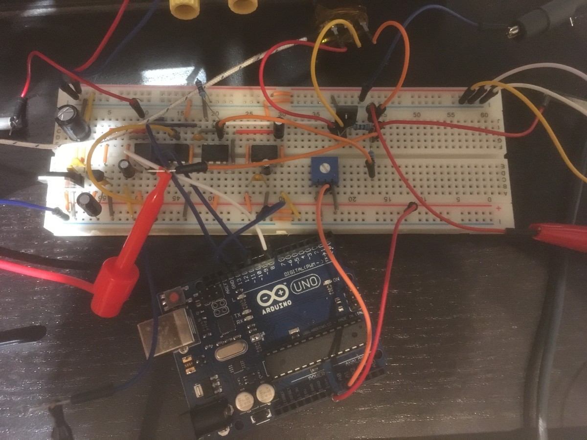

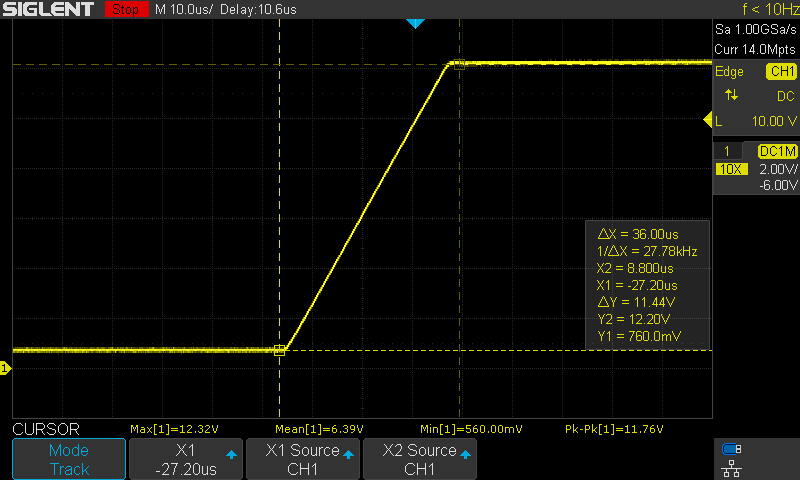

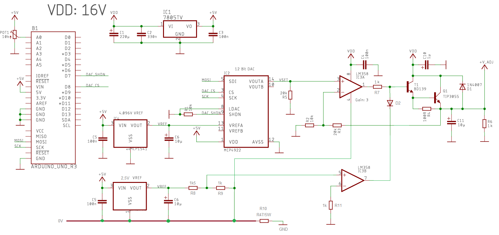

Ich bastle ja seit einiger Zeit an einem mittels uC einstellbarem
Linearnetzteil herum, ein paar von euch erinnern sich evtl. an einen
meiner letzten Threads diesbezüglich.
Habe nun anstatt eines LM317 als Arbeitstier am Steckbrett mal eine
Schaltung mit einem Darlington bestehend aus einem BD139 und einem
TIP3055 aufgebaut und bin extrem überrascht weil das ganze sehr stabil
und sauber funktioniert. Kein Overshoot, nur wenig undershoot beim
runterregeln der Spannung (nur wenn ich den Pot sehr schnell drehe),
kein Schwingen mit und ohne Last, ...
Mir ist bewusst, dass meine Schaltung bei weitem nicht der Weisheit
letzter Schluss sein kann und dass sie garantiert unter bestimmten
Umständen nocht das tut was sie soll. Könnt ihr mir ein paar Tips geben,
wie ich das ganze aus dem Tritt bringen kann? Mal abgesehen von
offensichtlichen „Fehlbedienungen“ wie Kurzschluss, Spannung am Ausgang
einleiten, usw. Strombegrenzung gibts da ja noch keine.

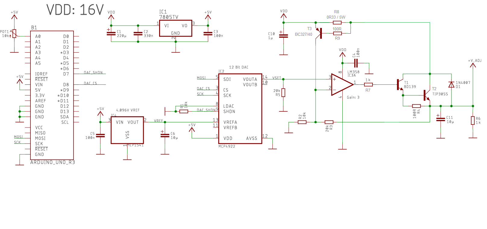

Ich hab alles nur am Steckbrett zusammengestöpselt und noch keinen
Schaltplan (kann ich gern morgen machen). Im Prinzip sehr simpel
aufgebaut:
Arduino Uno mit 10k Pot am ADC, der in Software den analogen Wert des
Pots auf 0-4095 mappt und über einen MCP4922 12 Bit SPI DAC ein analoges
Signal zwischen 0-4.096V erzeugt (MCP1541 4.096 VRef).
Dieses analoge Signal geht in einen LM358, welcher einen Gain von 3 hat
und den Darlington bestehend aus BD139 und TIP3055 in seinem
Feedbackpfad einschließt (nichtinvertierender Verstärker). Zwischen
Emitter des BD139 und Emitter des TIP3055 befindet sich noch ein 100 Ohm
Widerstand, zum „entladen“.
Der LM358 hat +16V und -5V (durch TC7660) und somit kann ich von
0-12,288V die Spannung einstellen.
Die 5V für die ICs kommen aus einem 7805, VIN der ganzen Geschichte sind
16V.
Im wesentlichen wars das, Kapazitäten sind nur dort wo es die
Datenblätter der verwendeten ICs empfehlen oder vorschreiben.

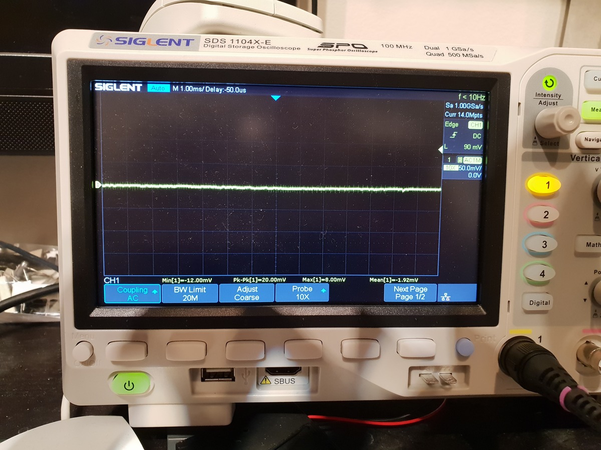

Bei 750mA Last (ohmsche Last) und 12V Vout wurde der TIP3055 nach ein
paar Minuten 100 Grad warm, die Temperatur stieg dann aber nur mehr
langsam.
Egal was ich am Pot oder der Last gemacht habe, die Ausgangsspannung hat
am Oszi immer sauber ausgesehen und die Spannung war immer stabil...

von Stefan S. (chiefeinherjar)
Der Teufel liegt zum Beispiel in einer fehlenden Strombegrenzung oder
darin, dass es schon beim Drehen am Poti einen Undershoot gibt. Und ein
Mensch ist gewiss nicht schnell beim Drehen.
Am besten ein prellendes Relais was eine niederohmige Last versorgt
anschließen, dann sieht das ganze meist schon ganz anders aus.
Oder eben mit diversen Kapazitäten am Ausgang belasten, so kriegt man
auch gerne schlecht/nicht kompensierte Netzteile und Verstärker zum
Schwingen.

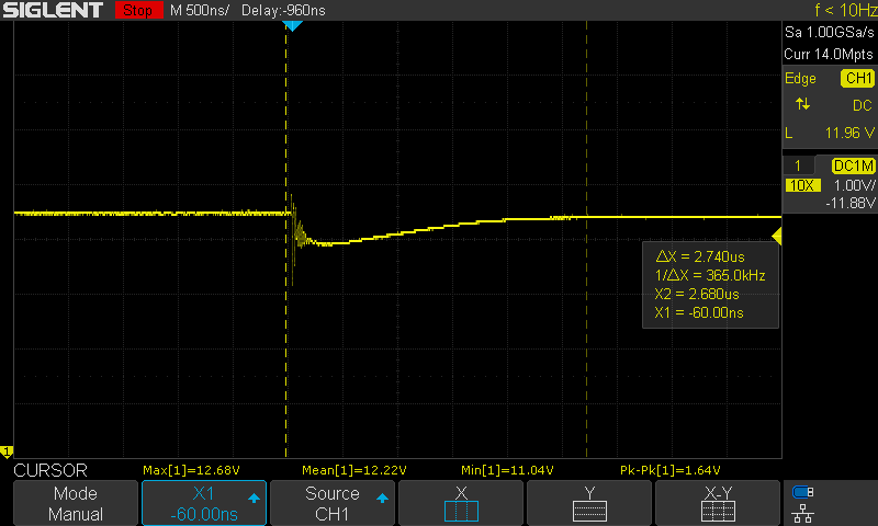

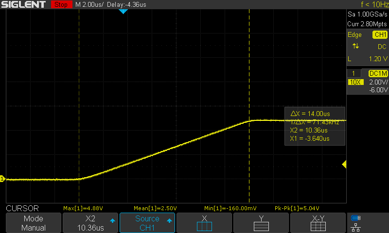

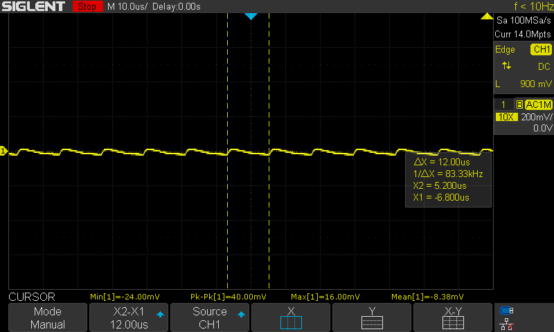

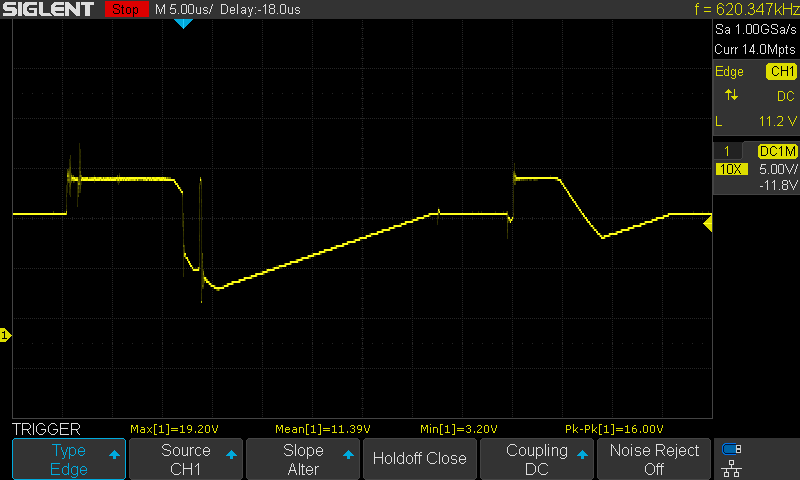

Frage am Rande: Prellt nicht jedes 08/15 China Relais? Solche hätte ich
zu Hauf hier...

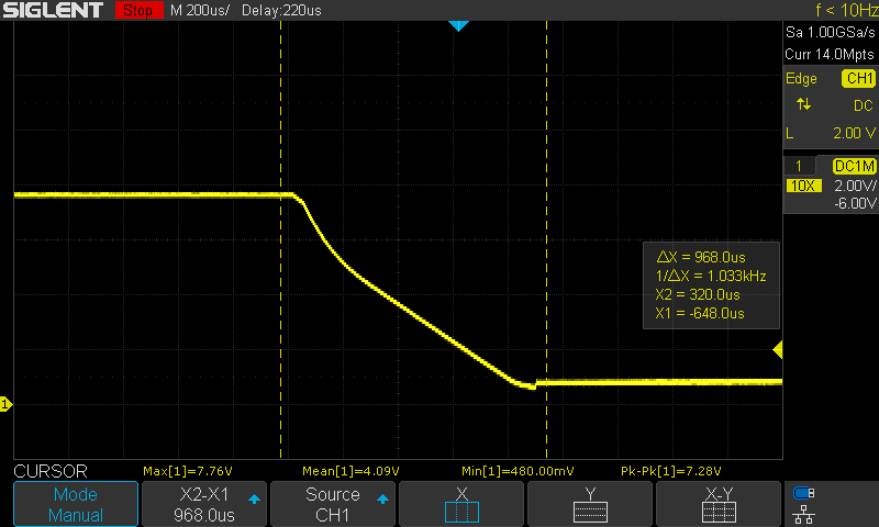

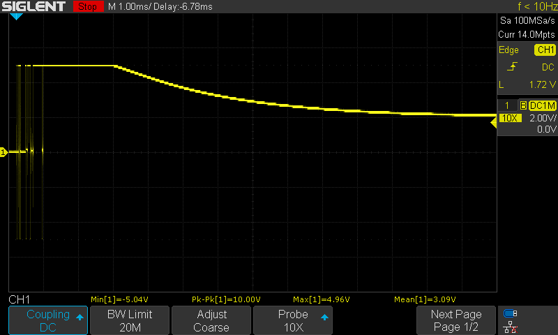

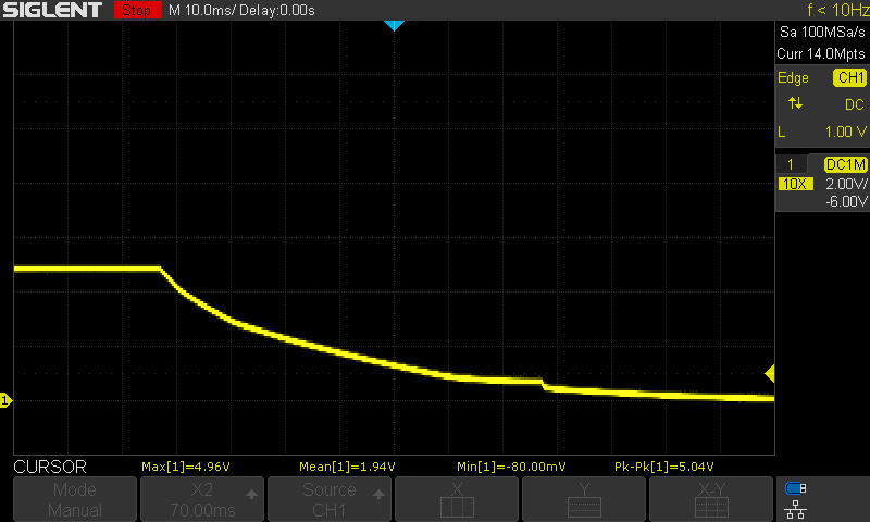

Werde das alles probieren. Mit einem LED Streifen am Ausgang sieht man
am Oszi schon allerley Schweinerey:
SDS00001.png: Anschließen des LED Streifens
SDS00003.png und SDS00005.png: Trennen des LED Streifens
Könnte der Darlington eine minimale Last benötigen um beim Lastwechsel
auf 0 besser regeln zu können? Ist der LED Streifen keine reine ohmsche
Last sondern auch ein wenig induktiv (ist wie gesagt ausgerollt) und
kommen daher die Spannungsspitzen um die 20V zustande? VIN des
Darlingtons ist wie gesagt 16V.
Aber sicher doch.
schau mal unter "down programming" in Netzteil-Manuals.
Idealerweise eine KSQ gegen eine kleine negative Spannung 8z.B. -5V), so
daß der Ausgang auch bei erhöhtem Reststrom des Darlingtons (z.B. wenn
er heiß wird...)
sicher gegen 0V regeln  kann wenn man da Spannungspoti zurückdreht.
Hatten wir alles aber schon vielfach in den diversen LNG Threads hier im
Forum :)
> zu Hauf hier...
Ja die sind gut. Im Grunde prellen (fast) alle Relais.
Damit dann eine schöne große Last schalten und das ganze sieht lang
nicht mehr so glatt aus.
Bei dem LED-Streifen sieht man schon sehr schön, worauf ich hinaus
wollte. Mit einem Relais und einer Last von so 1-2 Ampere macht das
ganze noch ein bisschen mehr Spaß.
Eben genau solches Über- und Unterschwingen ist eben der gesuchte Teufel
der auch mal empfindlichere Elektronik ins Nirvana schicken kann.
Und wie sieht das Regelverhalten beim Einschalten der Schaltung aus? Da
treten auch gerne Schwinger auf. Und das ist auch der Grund warum man -
selbst bei richtigen Labornetzteilen - niemals erst die Last anklemmt
und dann das Netzteil einschaltet (sofern es keine separaten Schalter
zum Abschalten der Ausgänge hat).

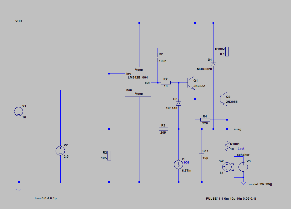

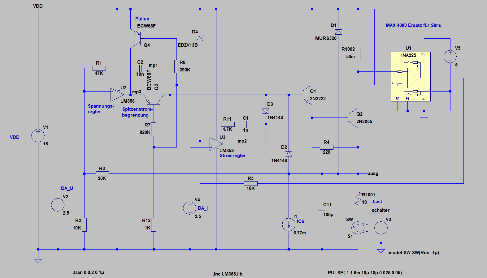

von oldeurope O. (Gast)
Schieb mal die LTspice-Datei rüber. Dann probiere
ich mal rum. Habe ich Spaß dran.
Wenn die Schaltung, eigentlich für mich Diskussionsgrundlage,
nicht allzu Aufwändig ist, kann ich die auch erstellen.
LG
old.

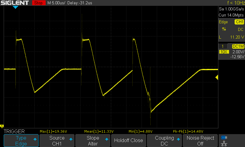

von L. N. (derneumann)

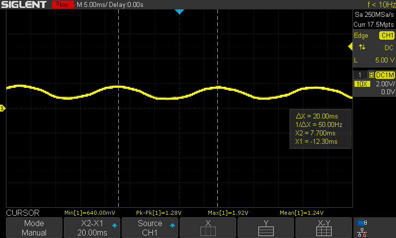

Hab noch ein bisschen gemessen:
SDS00006.png: 750mA LED Streifen wird angeschlossen
SDS00007.png: 750mA LED Streifen wird getrennt
SDS00008.png: Ich drehe den Pot so schnell ich kann voll "auf"
SDS00009.png: Ich drehe den Pot so schnell ich kann voll "zu"
SDS00010.png: Einschalten der Schaltung
SDS00011.png: Ausschalten der Schaltung
Bin noch auf der Suche nach einer schönen, ohmschen Last mit 1-2A.
Dann schließe ich mal so ein Relais an und messe weiter.

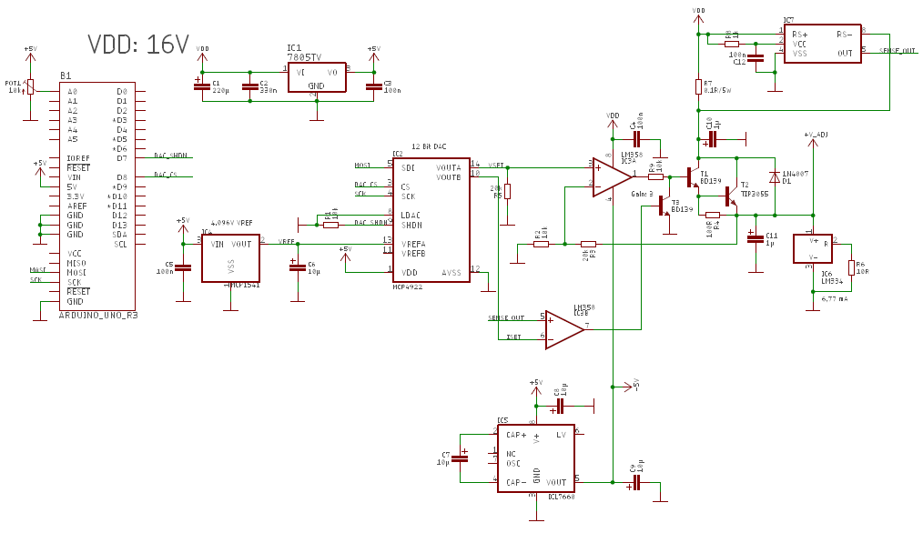

Habe die Schaltung noch um 1µF am Collector und 1µF am Emitter des
Darlingtons erweitert sowie um eine LM334 mit 10R als Iset Widerstand.
Außerdem hab ich noch eine Backfeed Diode von E zu C reingepappt.

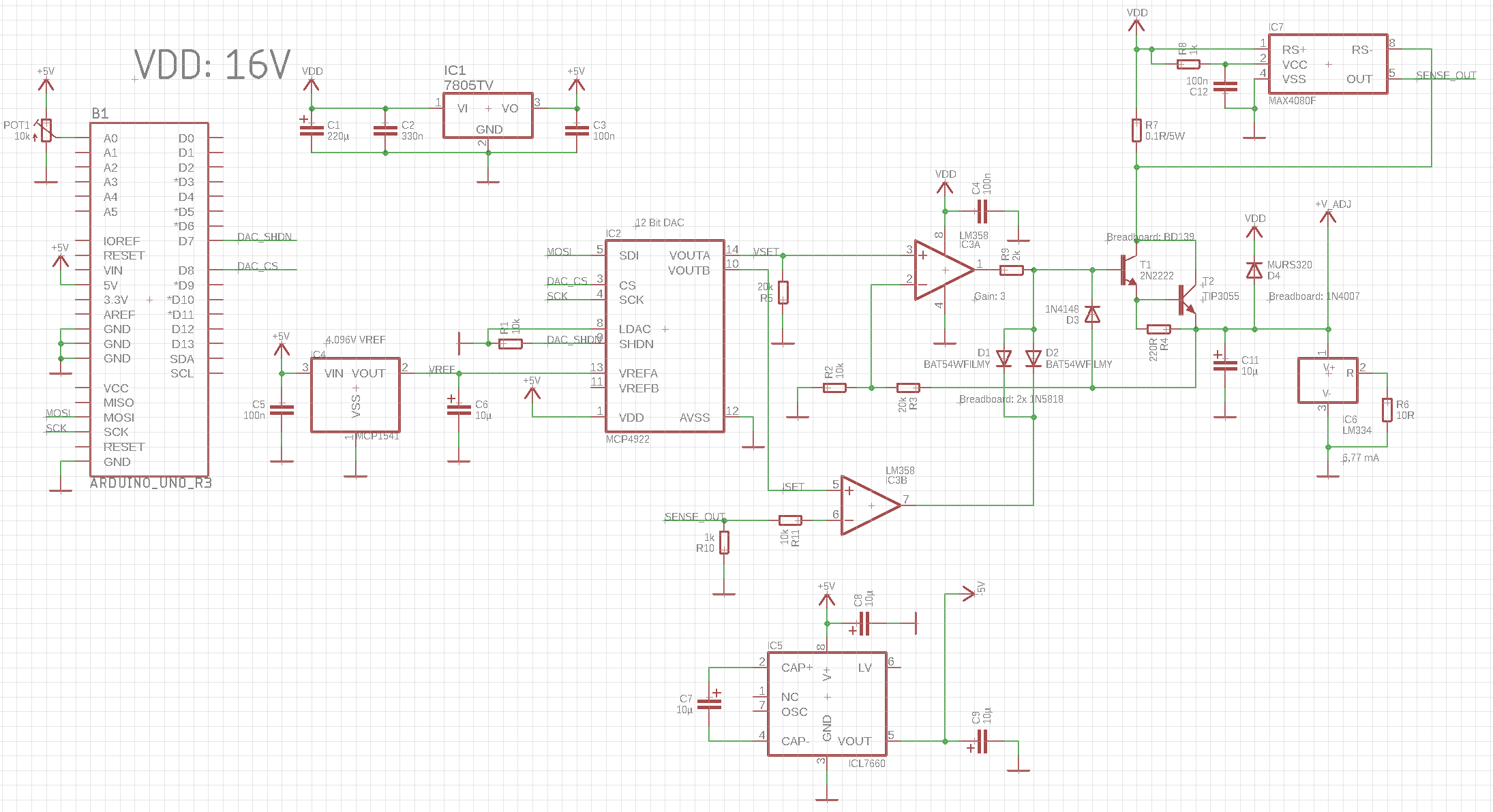

Mache mich jetzt mal an den Schaltplan, damit ihr euch leichter etwas
darunter vorstellen könnt.
LTSpice hab ich dafür keins erstellt. Ich reiche aber bald den
So, hier nun der Schaltplan als PDF. Hoffe ich habe nichts beim Aufmalen
vergessen...
edit: habe mich bei den Kondensatoren am Darlington geirrt, da sind 1µF
statt 10µF dran.
von Stromberg B. (Gast)
Sieht schon ganz gut aus. Den zweiten LM358 kannst du jetzt noch für
eine Strombegrenzung (2A) nutzen. Die -5V sind evtl. nicht erforderlich,
weil der LM358 sowieso fast bis ganz auf Null Volt runterregeln kann.

Man entschuldige bitte im übrigen meinen "Zeichenstil", ich bin nur
Arduino-Frickel-Laie und hab das nicht gelernt.
Wenn ich einen leeren Kondensator mit 2200µF anschließe, fällt die
Spannung brutal ab (von 12V auf 6V) - ich denke mal das wird auch an den
dünnen Leitungen und am Breadboard liegen, aber was tun echte
Labornetzteile gegen dieses Problem? Dicke, fette Elkos am Eingang der
Spannungsregelung?
Ja, gefällt mir auch.
R4 scheint mir zu niederohmig für die 6,8 mA vom Bleeder IC6.
Entweder 220R oder 12mA damit Q1 auch im Leerlauf leitet.
Momentan wird der ja mit 0,68V angekitzelt
Wenn dann der Sprung nicht weg ist, kannst Du noch einen
Kondensator oder Serienschaltung aus Kondensator und 2K2
parallel zu R3 probieren.
LG
old.
von Andrew T. (marsufant)
> vergessen...
Noch ein Tip (oben schon gesagt): IC6 sollte dann gegen -5V, und nicht
gegen GND geschaltet sein.
Du erreichst so die Möglichkeit, das Du auch bei Reststrom  eindeutig
0,0V am Ausgang einstellen kannst.
> Spannungsregelung?
Dazu musst Du den 2200µF mit Strombegrenzung laden.
Sei froh, dass Dir bei der Aktion nichts gestorben ist.
Eine Diode mit Katode an Basis T1 und Anode an Emitter T2
fehlt auch noch.
LG
old.
Jetzt komm ich an meine Grenzen :-) Den LM334 hab ich erst zum Schluss
reingegeben, auch ohne dem hat die Regelung auf 0V mit dem R4 geklappt.
Ohne R4 allerdings nicht. Habe gelesen, dass sich die Elektronen an der
Basis "stauen" oder so ähnlich (merke mir Details leider sehr schlecht),
wenn es R4 nicht gibt. Der LM334 kann laut Datenblatt nur 10 mA. 12 mA
wären zu viel...
Wie hängt R4 mit IC6 zusammen? IC6 "verbaucht" ja nie mehr als 6,8 mA,
d.h. was ist der "Nachteil" wenn R4 zu niedrigohmig ist? Möchte es nur
gern verstehen... Umsetzen wie es mir vorgekaut wird kann jeder :-)
Wie hast du die 0,68V errechnet?
Du meinst einen RC Filter im Feedbackpfad parallel zu R3? Wird damit der
Feedbackpfad nicht massiv verändert, wenn ich einen 2k2 parallel zu R3
setze?
Stimmt, hatte ich vergessen. Darf man das beim LM334 tun? Ich verstehe
leider die Angaben im Datenblatt nicht. Bedeutet -5V an V- des LM334,
dass ich statt Vmax=40V (laut Datenblatt) nun "nur mehr" Vmax=35V fahren
darf?
Mit der Reverse Voltage oder der R to V- Voltage hat das nichts zutun,
oder (die wäre exakt 5V).
Allerdings hatte ich bisher ohnehin keine Probleme auf 0 zu regeln, auch
nicht als der TIP3055 100 Grad hatte. Kann ich das "schlechte" Verhalten
irgendwie provozieren, damit ich das Problem sehen kann? Mich würde das
interessieren...
Nur als Denkanstoß, was hätte warum sterben sollen, meinst du wegen
Überstrom auf irgendwelchen Bauteilen, der außerhalb der Spezifikation
gewesen wäre? In dem Fall ist wohl nichts passiert, weil ich momentan
alles mit einem anderen LM317 "Netzteil" betreibe, da kommt wohl nicht
genug raus und der LM317 hat imho ja seine eigene, interne
Strombegrenzung...
> fehlt auch noch.
Wo soll die Diode hin und was ist ihre Aufgabe?
Wikipedia sagt: "Die Anwendung von Dioden ist zu vermeiden, wenn die
Basisspannung unter die Emitterspannung sinken kann." (damit ist die von
die angesprochene Diode gemeint). Fällt bei mir die Basisspannung nicht
auf 0V, wenn ich beim Opamp 0V reinschicke?
Danke euch allen!
L. N. schrieb:
> wären zu viel...

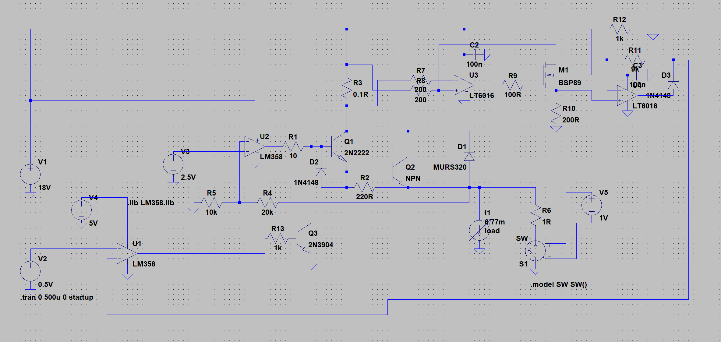

https://www.mikrocontroller.net/attachment/preview/372872/page_snapshots/001.png
Wenn Du Q1 raus nimmst, fließt der Strom von IC6 über R4.
An dem fällt dann 6,8mA*100R=0,68V ab.
Bis dahin klar?
Für solche Sachen ist LTspice ungemein hilfreich ...
LG
old.

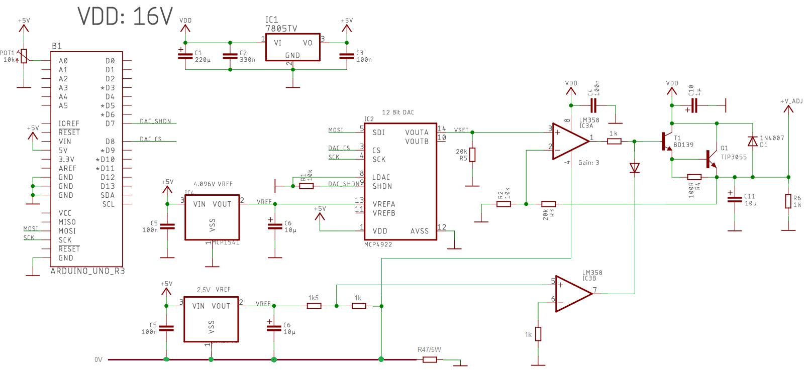

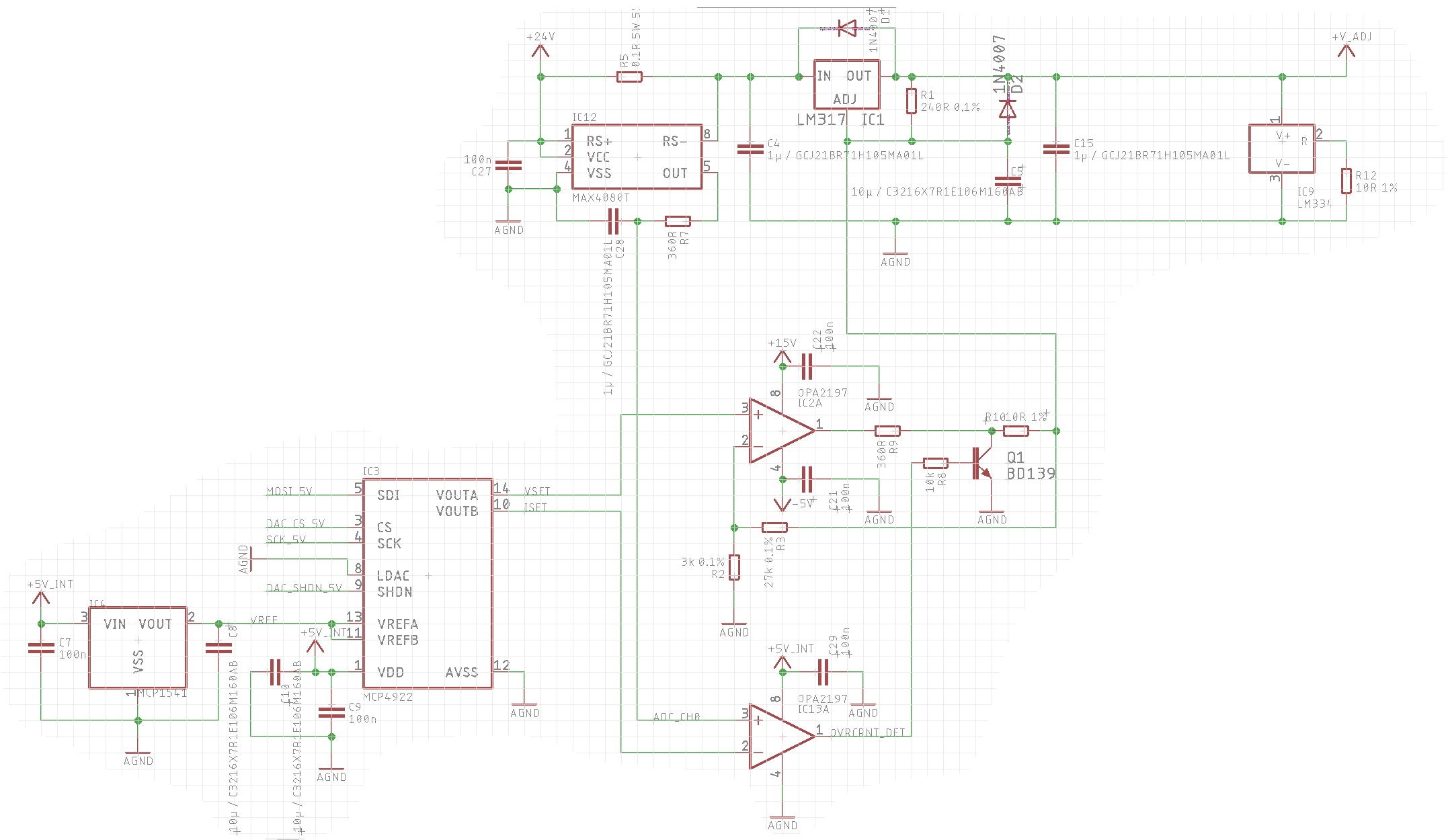

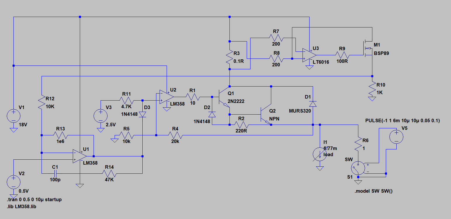

Hier mein Vorschlag für die 2 Ampere Strombegrenzung. Ich weiß
allerdings nicht, ob das 100%ig funktioniert!
Stromberg B. schrieb:
> Hier mein Vorschlag
Wenn Du das mit dem Shunt in der Masseleitung hinbekommst
ohne den zu überbrücken …
Dein Hauptnetzteil und Dein Arduinonetzteil haben
dann unterschiedliche Massen. Da wird schnell mal
das Oszilloskop zum Shunt …
LG
old.
> Bis dahin klar?
OK, das hab ich verstanden.
Erhöhe ich den Widerstand auf 220 Ohm, fallen dort 1,496 V ab. Welche
Auswirkungen hat das auf die Schaltung? Das hab ich noch nicht
verstanden...
Sieht sehr spannend aus. Leider verstehe ich nicht im Ansatz, wie das
funktioniert.
Die 2.5V VREF werden mittels Spannungsteiler zu 1V gemacht, die dann im
Opamp landen. IC3 ist nicht mehr auf -5V sondern auf GND - warum? Was
macht die Diode, sinkt IC3B? Was macht der 1k Widerstand am
invertierenden Eingang des Opamps und was macht R6? Wie kommt der Shunt
ins Spiel?
Versteh ich leider auch nicht :-D
Mit Hauptnetzteil meinst du das Netzteil welches die ganze Schaltung
befeuert? Warum unterschiedliche Massen?
Ja, du hast zwar recht, aber das wäre eine einfache Lösung mit einem
einzigen LM358.
Das geht eben nur wenn der Arduino ausschließlich für das Netzteil
verwendet werden soll und autark eingesetzt wird, also nach
Fertigstellung Deckel drauf und zuschrauben.
> einzigen LM358.
Und ich würde eine einfache Lösung mit einem
Shunt in der Collectorleitung vom Darlington
bzw. Q1 machen.
LG
old.
> verstanden...
Dann wird Q1 gezwungen sein zu leiten und den Spannungsabfall
an R4 auf Ube zu halten.
So ist Q1 "nie" stromlos, was den Sprung zwischen Leerlauf
und Lastfall vermeidet.
LG
old.
Ja, und wenn am 0,47R Shuntwiderstand (R10) ebenfalls 1 Volt abfällt,
dann schaltet der Komparator die negative Spannung an die Basis von Q1
und der Strom wird auf ca. 2 Ampere begrenzt. R9 kann als Spindeltrimmer
ausgelegt werden damit man den Strom exakt auf 2A einstellen kann.
Damit die beiden 1 Volt Vergleichsspannungen einen gemeinsamen
Bezugspunkt haben.
L. N. schrieb:
> Was
Die darf nur die negative Spannung von IC3B durchlassen, die positive
Spannung soll ja nur der IC3A übernehmen.
R11 kann auch entfallen, aber so sieht der OP an beiden Eingängen erst
einmal den gleichen Widerstand.
L. N. schrieb:
> was macht R6?
R6 ist Ersatz für den komplexen LM334.
L. N. schrieb:
> Wie kommt der Shunt
> ins Spiel?
Der Spannungsabfall am Shunt (R10) wird mit der 1V Referenzspannung
verglichen... (siehe oben).
Jetzt gibt es 0V und GND, weil ein Spannungsabfall am Shuntwiderstand
für die Strombegrenzung benötigt wird. Man kann den Shuntwiderstand auch
in die positive Leitung einbauen, dann wird die Schaltung aber etwas
aufwändiger.
Ich glaube ich verstehs ein wenig...
Ist nun jedes GND Symbol 0V und nur beim Shunt wo GND steht ist GND?

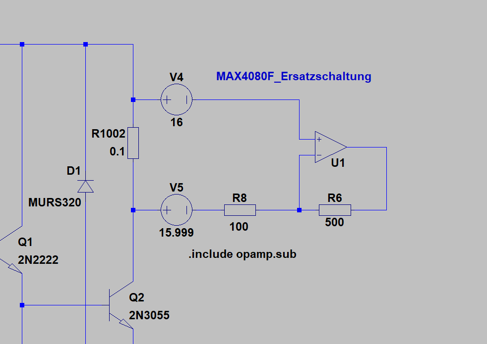

> bzw. Q1 machen.
Ich glaube, ich auch. Das glaube ich zumindest halbwegs zu verstehen,
nicht nur "ein wenig" :-D

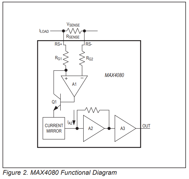

Shunt mit so etwas wie MAX4080, der wiederum in einen Opamp geht, der
mittels DAC eine Imax eingestellt bekommt und dann auch die Basis von T1
auf GND zieht. Sowas hab ich schon gebaut, leider hat das Ganze nicht
linear den Strom begrenzt, sondern ist in den Schaltbetrieb
übergegangen, aka hat oszilliert wie verrückt.
so in etwa - siehe anhang
Den MAX kenne ich nicht, werde mir den mal ansehen. Danke.
Wenn die Begrenzung nicht so genau sein muss, würde ein
PNP-Transistor genügen. Referenz wäre dann Ube.
Ist auf jeden fall eine schnell gemachte Lösung.
Sonnst geht das natürlich auch mit dem LM, wenn man die
Spannung am Shunt z.B. mit Teilern in den Arbeitsbereich
des LM schiebt.
LG
old.
Nachschrift:
Gute Wahl der MAX4080. Kennt da jemand ein Modell
für LTspice zu oder ein ähnliches IC aus der lib?
Das sieht dann so aus:
Beitrag "Re: LT1076 buck, synchron, Wirkungsgrad-Verbesserungen"
Q1 ist der besagte Transistor.
LG
old.
sieht auch interessant aus...

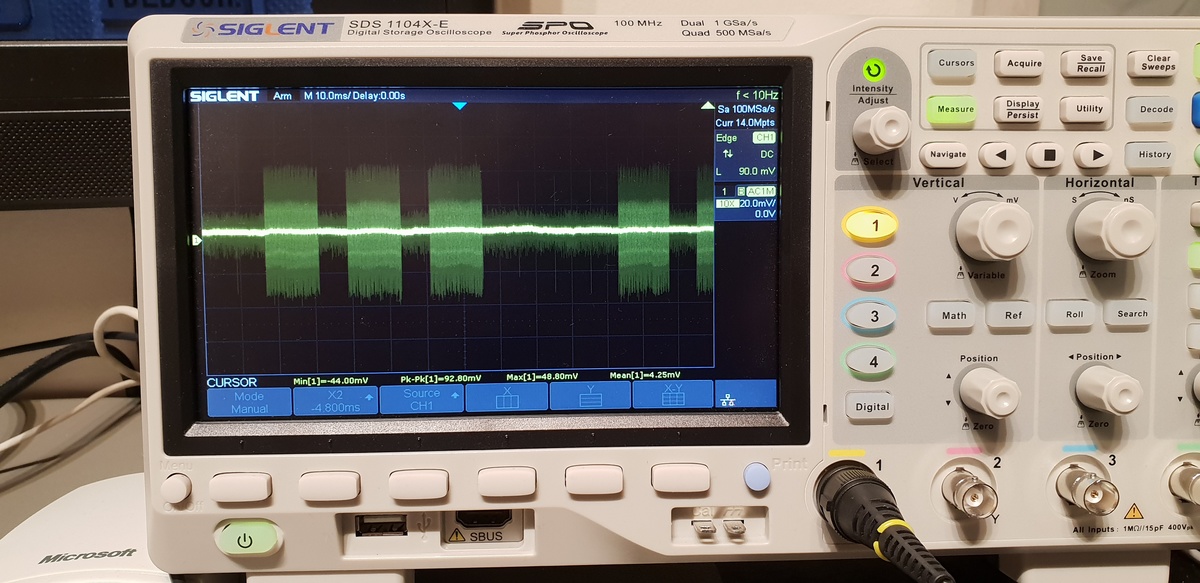

otto schrieb:
> Hast Du die etwa schon zu Hause? Der MAX sieht ehrlich gut aus.
ja, hab ich alles zu hause. MAX4080T nehme ich hierfür.
allerdings kämpfe ich grad damit, dass der MAX4080T an seinem Ausgang
188mV Ripple (peak to peak) hat, laut oszi.
Strom: 0.8A
Shunt: 0.1R
Spannungsabfall am Shunt: 0.08V
MAX4080T verstärkt um Faktor 20, am Ausgang sind also 1.6V zu sehen. bei
188mV Ripple heißt das, dass der gemessene Strom zwischen 753mA und
847mA schwankt. Nicht sehr prickelnd...
Rainer V. schrieb:
> einen ordentlichen Lastwiderstand
Hab leider überhaupt keine da, muss ich mir erst besorgen. Danke!
Also Strombegrenzung ist was, was ich nicht kann. Vielleicht liegts auch
am MAX4080T, ich hab die genannten ~200mV Ripple einfach mal gekonnt
ignoriert und weitergebaut.

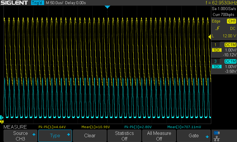

Im Anhang ist wunderschön zu sehen, wie das Teil oszilliert. Gelb ist
die Ausgangsspannung, Blau ist am Ausgang des MAX4080 gemessen.
Außerdem im Anhang, ein aktualisierter Schaltplan inkl. Strombegrenzung.
Wo wird denn die Referenzspannung für die Stromeinstellung an IC7
angeschlossen?
> ignoriert
Evtl. den 100n (C12) weglassen.
R9 (10k) könnten etwas zu groß sein. Vor T3 noch ein Widerstand
einbauen. Die Polung von C9 korrigieren oder die negative -5V
Hilfsspannung ganz weglassen. Dafür VDD von 16V auf 24V erhöhen, dann
kannst du den Ausgang bis auf 16,384 Volt einstellen. Ist nützlich beim
Laden von Akkus. Die Verlustleistung ist dann leider etwas höher.
Wenn das mit der Strombegrenzung alles nix hilft, dann geht noch die
einfache Lösung von old. mit einem 0R33 Widerstand in der Plusleitung
und einem PNP-Transistor mit der BE-Strecke parallel zum Widerstand. Der
T3 kann dafür noch zusätzlich weiterverwendet werden.
hab ich, ändert leider nix.
Widerstand 360 Ohm vor T3 ist jetzt drin (an der Basis).
R9 zu verkleinern (2k, 1k) oder ganz wegzulassen hat zwar die
Oszillation verändert, aber bei weitem nicht beseitigt. C9 ist nur
verkehrt eingezeichnet, danke für den Hinweis. Steckt natürlich richtig
rum drin.
Die -5V Volt hab ich ja bloß, damit der LM358 100% bis 0V kommt, nicht
nur annähernd. Was würden mir in der Hinsicht die 24V VDD bringen (nicht
böse gemeint, ich weiß es wirklich nicht)?
Die Schaltung versteh ich leider noch nicht ganz :-( Hab überhaupt keine
Ahnung wie ich mit PNP Transistoren umgehen soll...
Kann es sein, dass der MAX4080T einfach zu langsam ist? Wo setzt man bei
solchen Problemen an, wie kann ich der Ursache für die Oszillation auf
den Grund gehen? Bin leider völlig planlos...
Ich würde so gerne mal eine funktionierende Strombegrenzung haben, die
sich mittels DAC einstellen lässt...
Danke!

Wenn Du ein LTspice Modell für den MAX hast ...
Die letzte Chance wäre noch den 1µF (C10) zu entfernen.
Wäre es denn so schlimm, wenn noch 25mV am Ausgang stehen blieben?
Hier die einfache Strombegrenzung so wie old. das vermutlich gemeint
hat. Die lässt sich aber nicht einstellen (ca. 2A fix, ist besser als
nix).
Wenn es einstellbar sein soll, dann ist die Schaltung vom 06.08.2018 um
18:34 Uhr wieder besser geeignet, R9 (1k) als Poti auslegen, dann kannst
du die Strombegrenzung von 0A bis 2A stufenlos einstellen. Evtl. sollte
dann die Diode D2 eine Schottky-Diode sein (0,3V).
Ja, das wär schön...
Hat leider auch nicht geklappt. Würde es helfen, wenn ich mal eine
Messung vom Oszi herzeige, wie die Oszillation aussieht? Wär cool wenn
sich das lösen ließe, schon allein des Lerneffekts wegen... Würde gerne
verstehen was da abgeht.
L. N. schrieb:
> Danke, hat Klick gemacht. Allerdings noch nicht so, dass ich nun
> verstehen würde wie ich das ganze mit einem 0.1 Ohm Shunt bauen würde.
> Ich sehe in deinem Link mit dem LT1076 einen Spannungsteiler(?) an der
> Base des PNP - aber Sinn ergibt das keinen für mich... Ziel wäre es ja,
> die 0.6V bei 2A (= 0.2V am Shunt bei 0.1 Ohm) zu erreichen. Wie krieg
> ich das hin? Ich hab leider nur 0.1 Ohm Shunts da.
Ja das ist doch genau meine Situation:
https://www.mikrocontroller.net/attachment/371996/LT1076-PMOS-Synchron-Schema004_2018-07-27.png
Ich erzeuge mir mit D4 und R8 eine stabilisierte Gleichspannung.
Deren Pluspol ist mit dem Pluspol der Betriebsspannung
verbunden.
R22 bildet mit R6 einen Spannungsteiler und so erhält die
Basis etwas Vorspannung. dazu addiert sich die Spannung am
Shunt.
So kann ich den 100mOhm Shunt für 2A benutzen.
Die Sache wird zwar temperaturanhängiger aber das ist mir
nicht so wichtig. Inzwichen habe ich für R22 9K1 drin,
weil ich bei dem warmen Wetter nicht ganz auf 2A gekommen
bin.
Mach aus der Not eine Tugend und nutze die Temperaturabhängigkeit als
"thermal shutdown".
Du kannst jeden beliebigen Silizium-PNP-Transistor verwenden.
LG
old.
> Das Problem ist,
> dass die ganze Mimik an der unstabilisierten VDD je nach Belastung hin
> und her wabert. Spontan habe ich da leider keine einfache Lösung parat.
Doch, mit D4 und den übrig gebliebenen OP.
Vielleicht tue ich das mal in LTspice mit meinem
LM324 Modell. Bei der Wärme bin ich aber momentan wenig
motiviert.
Habe mir einen Deckenventilator installiert, damit kann ich
es in der Werkstatt gut aushalten.
LG
old.

Das mit dem Vorspannen ist eine gute Idee, nur eben nicht genau und auch
nicht für einen einstellbaren Strom bis runter auf 0A geeignet. Für eine
einfache Strombegrenzung aber ausreichend.
Ich weiß, hab nur leider deine Schaltung nicht ganz verstanden gehabt,
tu mir auch noch immer schwer (heute leider obendrein Migräne).
D.h. der Spannungsteiler hängt mit einer Seite an +24V und mit der
anderen an der Zener-Spannung (~13V)? Wie kann ich mir ausrechnen,
welche Spannung da an der Basis von Q1 (anhand des Spannungsteilers)
anliegt? Eigentlich hab ich noch R8 übersehen, zieht der die Zener
Spannung noch ein wenig runter?
Sind die Widerstände Temperaturabhängig oder die Zener Diode (oder
beides)?
Das Mit dem Thermal Shutdown fand ich witzig :-D
> Damit kommst du auf ca. 6 Ampere Ausgangsstrom, das ist zuviel für den
> TIP3055!
Ich hatte vor, den maximalen Strom auf einen niedrigeren Wert zu
begrenzen - dann dürfte das doch nicht stören?
> Geht auch, aber ein PNP im TO92 Gehäuse würde hier reichen.
Muss nochmal schauen ob ich nicht doch einen da habe...
> Beim high side shunt und einem einstellbaren Strom von 0A bis 2A
> benötigst du auch eine Referenzspannung und einen Spannungsabfall am
> Shunt die beide miteinander verglichen werden müssen. Das Problem ist,
Referenzsspannungsquellen hätte ich die eine oder andere da, bzw. möchte
ich ja eh den maximalen Strom mittels DAC einstellen (da haben wir schon
die Referenzsspannung). Siehe Schaltplan von mir im Beitrag 06.08 23:46.
Anbei auch der Shot wo die Oszillation zu sehen ist, hatte ich gestern
vergessen.
Hier ein Video, wo man sieht wie sich das Bild verändert wenn ich an der
Strombegrenzung schraube. Gelb ist im Video und am Screenshot die
Ausgangsspannung und Blau ist der Ausgang des MAX4080T, welcher die am
Shunt abgefallene Spannung um den Faktor 20 verstärkt.
Video: https://owncloud.ne-mail.net/s/swsDSP4wz7CVOo7
VDD könnte ich vorstabilisieren auf z.B. 18V. Erhöht natürlich auch die
gesamte Abwärme, aber was solls...
> LM324 Modell.

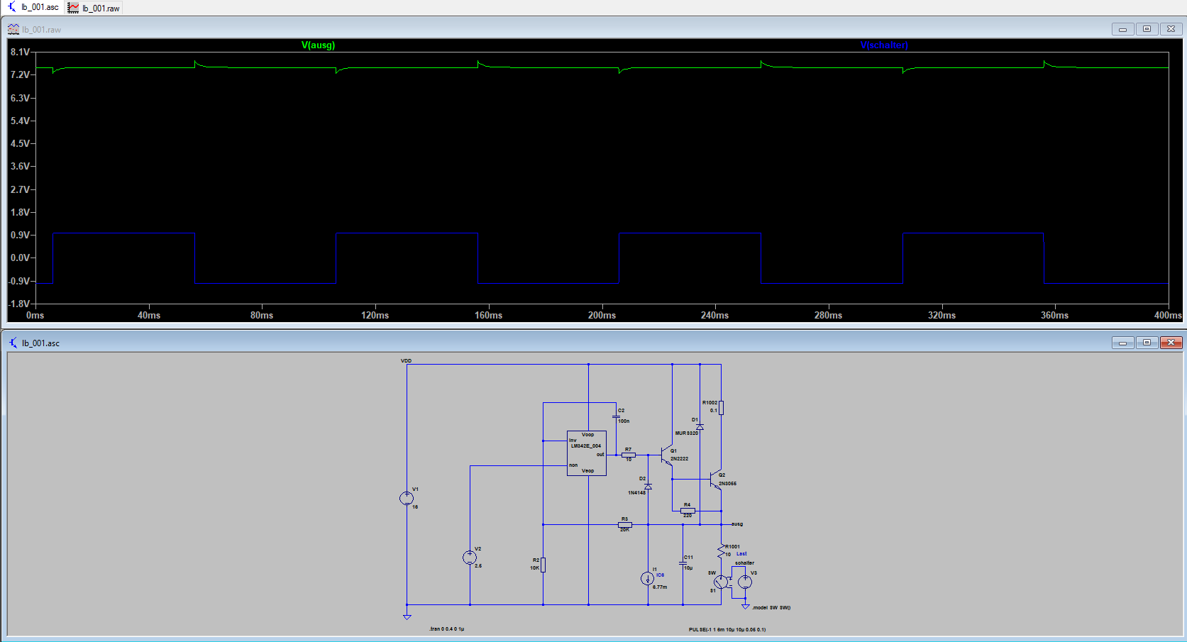

Du hast da viel zu viel Proportional-Anteil in der Regelung mit
dem MAX, dem op und Transistor dahinter.
Ich kann Dir da nur mit LTspice helfen. Aber
für den MAX habe ich kein Modell und basteln kann ich mir
erst eines wenn ich einen MAX hier habe.
Ich bestelle mir den auf jeden Fall mal. Die Lösung gefällt mir.
LG
old.
> dem MAX.
Was heißt das? Fütter mich mit ein paar Wissens-Links :-D
Wenn ich jetzt Dr. Google frage, bin ich mir nicht sicher ob die
relevanten Infos dabei sind (kann ich ja mangels Wissen nicht
beurteilen)...
Danke, bin begeistert und gespannt! :-)
Kann ich eins basteln (hab ich noch nie gemacht) oder dir zumindest
Werte liefern die du dafür brauchst?
L. N. schrieb:
> Was heißt das?
Verstärkung der Regelabweichung zu hoch.
LG
old.

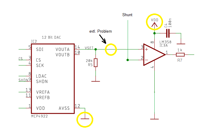

L. N. schrieb:
> Mobile Klimaanlage und Turmventilator laufen, sonst wärs nicht
> auszuhalten...
Ich sitze hier im kalten Keller und überlege schon, ob ich nicht den
Öl-Radiator mal für 2-3 Stündchen heizen lassen soll.
Die evtl. Problematik liegt in der späteren Verbindung zwischen DAC und
dem übrig gebliebenem LM358.
Aber ich sehe auch, dass ihr da schon Ideen habt. Bin mal auf das
Endergebnis gespannt. Ich bin raus.   :-)
>> auszuhalten...
schönen dank auch ;-)
in welchem zusammenhang und warum? bin leider schon wieder überfordert.
Wird dir zu kalt? :-D
Aus der W. schrieb:
> Was ist wenn ich hinter den Shunt einen idealen OP mit
> 20-Facher Verstärkung setze. Ist das ein Modell dafür?
Im Blockschaltbild (Anhang) ist noch ein bisschen mehr zu sehen...

Habe nun den MAX4080F mit einem Gain von 5 verbaut und 0.2 Ohm als Shunt
gewählt (2x 0.1 Ohm in Serie). Somit passen die Werte vom MAX4080F mit
der Spannungsreferenz vom DAC am Opamp zusammen.
Beispiel:
- Maximaler Strom 800 mA
- DAC Ausgangsspannung 0.8 V -> inv. input des opamps
- Spannungsabfall am Shunt 0.16 V
- Gain am MAX4080F: 5 -> ergibt 0.8 V am Ausgang -> nicht inv. input des
opamps
Hier wieder ein Video wie ich an der Strombegrenzung schraube:
https://owncloud.ne-mail.net/s/HRQnm0nZZMz0emb
Aber ich kann ja nicht mal beurteilen ob das jetzt besser oder
schlechter als vorher ist...
Ich habe jetzt erstmal angefangen die Spannungsregelung zu
simulieren.
Im Modell hatte ich bei Q13 einen PNP statt NPN, so konnte
der LM den Darlington nicht treiben.
Nach dem Anklemmen von C11 hatte ich Schwingungen, habe im
Modell den Kondensator für die Frequenzkompensation auf 100pF
gesetzt. Ich muss da noch den korrekten Wert ermitteln.
Also ohne C2 kann das mit einem schnellen Operationsverstärker
schwingen. Bitte mal schauen wie das bei Dir mit C2 aussieht.
Die blaue Spannung betätigt den Schalter.
An R7 habe ich zu viel Drop, deshalb habe ich den verkleinert.
Ganz glücklich bin ich mit der Regelung noch nicht.
Als Nächstes kümmere ich mich um den MAX.
LG
old.

aktualisieren.
L. N. schrieb:
> Soll ich trotzdem mal C2 einsetzen? 100pF?
100n bitte.
Vielleicht ist Dein OP langsamer und die Transistoren
sind schneller.
D2 spielt keine Rolle. Sie verhindert das Q1 an BE zenert.
L. N. schrieb:
> R7 wirklich 10k
Habe da jetzt 10R drin. Möglicherweise hat Dir
der 1K beim Elkoladen den Transistor gerettet.
LG
old.

OK möchtest du die 100n bei C2 nun im Rahmen der Stromregelung sehen und
was dann passiert? Denn wie gesagt, die Spannungsregelung hat bei mir ja
nicht oszilliert. Hab tatsächlich (wie im Schaltplan) einen LM358 drin,
der ja eigentlich dem äquivalent dem LM324 sein sollte - oder nicht?
Hab auch mal was in LTSpice gebastelt und hab dort genau die gleichen
Oszillationsprobleme. Statt dem MAX4080 hab ich eine Opamp Schaltung
hingepflanzt (von denen kostet einer über 4€ xD).
asc im Anhang, ICH bekomm das oszillieren nicht weg.
LM358 ins selbe Verzeichnis wie das asc File legen...
Nabend, eben einen MAX4080F simuliert.
Ich schau mir morgen Deine asc an. Spannend, danke.
Habe jetzt mal Dein Modell eingebaut in LB_004.asc
Sehe auf den ersten Blick keine Veränderung.
LG
old.
cool, wär ich nicht draufgekommen, das so zu machen!
Bin gespannt, ob du das Oszillieren wegbringst und ob deine Schaltung
auch oszilliert.
Allein die Optik ist es wert :-D
Der 0R1 Widerstand darf nicht zwischen den beiden Kollektoren von Q1 und
Q2 eingesetzt werden, weil sonst der Basisstrom (einige 100mA), der
durch Q2 (TIP3055) und somit auch durch den Emitter und anschließend
durch den Verbraucher fließt, nicht mit berücksichtigt wird!
Der 0R1 Widerstand sollte noch vor dem Kollektor von Q1 und Q2 (in die
unstabilisierte Plusleitung).
Noch ein Hinweis: Zwischen Widerstand und Darlington darf auch nicht mit
einem Kondensator nach GND abgeblockt werden. Durch die
Phasenverschiebung des RC-Gliedes kann dann leicht eine Schwingneigung
entstehen.
> auch oszilliert.
Ich habe mich erstmal mit Deiner beschäftigt.
Die Idee mit M1 ist genial.
asc anbei.
LG
old.
Habe ich jetzt für die MAX-Ersatzschaltung verwendet.
Top, dafür hat sich der Thread für mich schon gelohnt. :-)
LG
old.
von Tippgeber (Gast)
Ein Blick ins Datenblatt des INA138 hätte die Sache deutlich abkürzen
können.
> können.
Ja, ist richtig.
Dennoch bleibt ein wesentliches Problem der hier eingesetzten Version
zur Strombegrenzung, dass diese systembedingt langsam ist.
D.h. wenn man die Ausgangsspung auf Maximum einstellt, moderaten
Ausgangsstrom einstellt (z.B. 100 mA)dann einen Kurzschluß nach GND
macht: Der Strom steigt um ein Vielfaches über den eingestellten Wert,
um nach etlichen zig µs wieder eingeregelt zu werden. Das ist unschön.
Das kann man mit einer schnelle reagierenden Strombegrenzung, z.B. ein
weiterer Transistor der die B-E Strecke des Langstransistors
kurzschließt, vermeiden.
Dazu sollte dann aber der Sensewiderstand zw. Emitter und Ausgang
plaziert werden. (Rsense Liegt jetzt zw. ungeregelter Rohspannnung und
Kollektor)
Das Problem hast Du bei Regelungen immer. Hinzu kommt noch
der Kondensator C11 der auch entladen werden will.
Deshalb klemmt man erst die Last an und regelt dann die
Spannung hoch. So arbeitet die Stromregelung sauber.
In meinen selbstgebauten Labornetzteilen verwende ich
keine geregelte Strombegrenzung. Ich nutze dafür die
Eigenschaft, dass Transistoren und Pentoden von sich aus
schon Stromquellen sind. --> Horizontale Kennlinien
im Ausgangskennlinienfeld.
LG
old.

Ach kuck an. Aber im Modell, da ist das wichtig,
ist Euch der Basisstrom total egal?
LG
old.
> asc anbei.
Ich will mich nicht mit fremden Federn schmücken die Geschichte mit dem
N-Channel FET hab ich von hier:
http://www.analog.com/en/technical-articles/robust-high-voltage-over-the-top-op-amps-maintain-high-input-impedance-with-inputs-driven-apart-or.html
Die Schaltung oszilliert aber auch noch immer :-( Die Idee, Gleich am
Opamp auf GND zu ziehen hatte ich auch schon, hat bei mir aber leider
auch nicht gefruchtet.
Freut mich :-)
> können.
Danke für den Hinweis auf diesen IC, gefällt mir!
Andrew T. schrieb:
>> können.
> Ja, ist richtig.
> Kollektor)
Hauptziel für mich ist, dass ich die Strombegrenzung mit einem µC
steuern kann. Wäre das damit auch möglich? Wie würde diese Schaltung
aussehen?

Bei mir hier aber nicht, egal wie ich es mache, sobald die
Strombegrenzung eingreift, schwingt dat Ding.
An welchem punkt muss ich den oszillographieren um das
Schwingen zu sehen?
LG
old.
> Schwingen zu sehen?
whoooooooooooops ich hab übersehen dass du den schalter wieder pulsieren
lässt.
du bist genial, danke :-) ich werde mich demnächst mal dransetzen und
schauen ob ich die schaltung so richtig verstehe. ich hoffe, ich darf
dann bei fragen auf dich zukommen :-)
Glücklich bin ich damit noch nicht.
Zwei Regelungen hintereinander ist keine gute Idee.
Mit dem Ausgangskondensator werden die Karten neu gemischt.
Ich mach mal an meiner asc weiter ...
LG
old.
sag mal ist es spät geworden bei dir und war alkohol im spiel?
oder was anderes? woher kommt die paranoia dass das eine märchenstunde
gewesen sein soll?
im thread sind genug scope shots von mir zu sehen und sogar zwei videos
wo man die schwingerei sieht. ich habe (steht auch im thread) einen
knappen meter LED streifen benutzt, der ca. 700 mA oder so an last
generiert hat.
dass die spannungsreferenz genausogut auch von einem poti kommen kann,
hab ich doch selber grade erst geschrieben.
also ehrlich, wenn du die beiträge nicht mal lesen willst, kannst du es
gleich bleiben lassen. oder zumindest keine haltlosen anschuldigungen
posten.
So, bitte teste diese mal auf Herz und Nieren.
Vorsicht, der Schalter ist nicht ideal!
Habe die ganze Zeit gesucht, weshalb die
Ausgangsspannung in der Strombegrenzung zu hoch ist.
Excess Current Limit kommt noch …
LG
old.

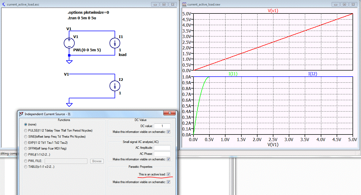

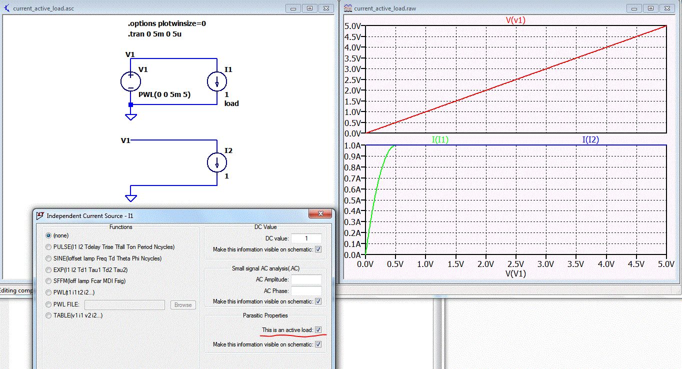

Und ihr wißt schon, dass man in LT-Spice eine Stromquelle als aktive
Last definieren kann?! Da kann man bequem beliebige Lastkurven erzeugen.
Das solltet ihr anstelle des Schalters in die Schaltung aufnehmen.
Gruß Rainer
Keine Ahnung. Mach doch mal …
LG
old.
von Rainer V. (a_zip)
Da gibts nichts groß zu machen. Du fügst eine Stromquelle ein und setzt
das Häkchen bei "Aktive Load". Feddich!
Gruß Rainer

von Helmut S. (helmuts)
Hier ein screenshot der zeigt was das "active load" in LTspice bewirkt.
Der Strom der Stromquelle fließt nur , wenn die Spannung >0V ist und es
gibt einen Übergang von I=0 nach I=Isoll in den ersten 0,5V.
Ideal geht der gar nicht. Man kann aber einen sehr niedrigen
Ron eingeben:
.model SW SW(Ron=1µ)
LG
old.
Helmut S. schrieb:
> Hier ein screenshot
Füge doch Deine aktive Last da ein
Beitrag "Re: „Darlington mit Opamp“-Schaltung zum Schwingen bringen/Verständnisfrage"
und lasse sie das Gleiche machen wie die vorhandene Last.
Nur so kann ich von Dir etwas lernen.
LG
old.
Rainer V. schrieb:
> jemand, der eine relativ komplexe Schaltung zusammenbaut und
> sogar ein eigenes "simples" Modell für ein Fehlendes strickt
Inzwischen habe ich ein Modell für den INA225 bekommen
Beitrag "Re: INA225 Spice Simulation"
und  in die Simu eingebaut. Wird vom Regelverhalten
dem MAX nahe kommen. In Verbindung mit der Spitzentrombegrenzung
funktioniert das wunderbar.
LG
old.
Nabend
Habe die Schaltung nun endlich am Breadboard aufgebaut, bzw. meine
bestehende mit deinen Änderungen versehen.
Erstmal danke für deine anhaltende Ausdauer und deine Hilfe! Die
Strombegrenzung scheint auch in der realen Welt ausgezeichnet zu
funktionieren. Habe verschiedene Ausgangsspannungen eingestellt, an der
Strombegrenzung gedreht und konnte am Scope keine Schwingungen erkennen!
Habe deine Änderungen Stück für Stück eingepflegt und dabei
festgestellt, dass bereits das Ersetzen des NPNs durch die 1N4148 die
Schwingungen so gut wie beseitigt hat. In dem Zustand gab es immer nur
leichte Oszillation im Bereich der niedrigsten Strombegrenzung (20-50
mA) und zwar im Bereich von ca. 150mV peak to peak oder so. Diese wurden
dann eliminiert durch die Filter an den beiden Opamps (R1, C2, R11, C1).
Zwei Dinge sind mir aufgefallen:
- Die Strombegrenzung ist nicht in der Lage auf 0V zu regeln. Ob das
jetzt daran liegt, dass der LM358 nicht ganz auf 0V kommt, hab ich noch
nicht geschaut (ist wohl die wahrscheinlichste Ursache)
- Das Einschaltverhalten mit dem Relais scheint nicht so bombig zu sein
(kann das nicht so gut beurteilen). Bin mir nicht sicher ob da das
Relais so stark prellt oder ob das die Strombegrenzung ist, die sich
erst "einschwingen" muss. Hatte einen 20 Ohm Lastwiderstand drauf und
Imax auf 100 mA eingestellt. Weiß leider nicht mehr, worauf die
Ausgangsspannung eingestellt war (irgendwas höheres wo halt die
Strombegrenzung eingreifen muss). Am Shot (18) sieht man ca. 5V bevor
sich der Ausgangselko entlädt, vermutlich warens also 5V.
Die Screenshots im Anhang zeigen ein und dieselbe Messung in
verschiedenen Zoomstufen.
Bin nun ein wenig in mich gegangen und bin zu dem Schluss gekommen, dass
das an der Durchlasspannung von D3 liegt. An der Base von Q1 bleibt
immer die Durchlasspannung von D3 übrig, wenn die Strombegrenzung auf 0
begrenzen sollte.
So, nun hab ich D3 mal durch eine 1N5818 ersetzt (hatte keine andere da)
und schon komm ich weiter runter mit der Ausgangsspannung im CC mode,
nämlich auf ca. 500mV, was sich mit der Druchlasspannung der 1N5818
deckt (vorher ca. 900mV).
Ich hab auch probiert, den LM358 mit dem negativen Supply wieder auf -5V
zu legen, hatte dann aber mit der 1N5818 -100mV am Ausgang und habe
"negativen" Strom gemessen (in verkehrter Flussrichtung halt, nehme ich
an). Gut kann das nicht sein, denke ich?
Gibts einen kreativen Ansatz dieses Problem zu lösen, ohne aufs
penibelste Bauteile auszusuchen und die negative Supply Rail exakt auf
eine bestimmte negative Spannung zu trimmen damit sich möglichst genau
0V am Ausgang ausgehen oder ist das ein klassischer Fall von "besser
wirds nicht"?
Danke!
PS: Noch was ist mir aufgefallen, der U3 muss, wenn auf U2 12V
Ausgangsspannung eingestellt sind, 12 mA sinken (über R7 begrenzt), das
ist laut Datenblatt zu viel für den LM358, da gehen nur 8 mA. Bisher ist
noch nichts weggekokelt, für den Dauerbetrieb ist das aber nicht so gut,
oder? Ich probier mal einen etwas größeren Widerstand bei R7.
Hab nun 2k drin. Soweit ich das beurteilen kann, läuft noch immer alles
so wie es soll.
Außerdem habe ich statt D3 (1N4148) nun 2x 1N5818 parallel drin und nun
kann die Strombegrenzung die Spannung bis auf 97mV runterziehen. Besser
als die 900mV oder 500mV von vorhin :-)
Im Anhang der aktuelle Schaltplan, wie ich es jetzt am Steckbrett
aufgebaut habe.
Ich habe mir erlaubt, C11 auf 10µ zu verkleinern - kann das evtl.
Probleme machen? Dachte mir dass es der Strombegrenzung gut tun würde...
Da ich nichts mehr von Dir gelesen habe, hatte ich keine
aktualisierten Versionen mehr gebracht.
> so wie es soll.
Peter M. schrieb:
> Beitrag "Labornetzgerät - Fragen zum Schaltplan"
> Ich hoffe, das bringt Dich irgendwie weiter!
Mit dem R9,
https://www.mikrocontroller.net/attachment/373547/schaltplan_2.PNG
das machen zwar alle so, aber ich komme damit
auf keinen grünen Zweig.
Die Lösung mit Q3 hat den Vorteil, dass auch bei großen unbegrenzten
Strömen der Spannungsabfall gering bleibt und man deutlich näher
an Ub herankommt. Also eine höhere stabilisierte Ausgangsspannung
bei maximalem Ausgangsstrom erreicht.
Zudem mache ich damit die Spitzenstrombegrenzung.
Dazu muss man R7 ausprüfen, mit Kurzschluß am Ausgang
und abgeklemmter D3. Habe das auf 2*Imax eingestellt.
Auf der to do Liste:
Für R4 eine Kitzeldiode mit Serienwiderstand, oder ganz weg?;
IC6 durch einen Tansistor ersetzen der wirklich an GND zieht.
Bitte in der Simu den Strom durch Q2 ansehen.
Dass es beim Kurzschließen von C11 titsch macht,
ist normal.
Du hast ja keine RC-Glieder an den Operationsverstärkern.
Kann sein, dass die in der Realität von den Werten in der
Simu abweichen. Um die zu prüfen, habe ich die Sprungfunktion
mit dem Schalter an der Last.
Dabei muss man auch mit dem Lastwiderstand spielen.
Die Kollegen hier machen das wohl irgendwie mit
"active load".
LG
old.
> Probleme machen?
In der aktuellen Simu ja. Ich müsste dafür RC-Glieder ändern.
Hatte mich jetzt auf 100µ eingestellt.
Ganz weg. Arbeitet ja nicht als Schalter in der Sättigung.
Anbei meine aktuelle Version 10.
LG
old.
War wie gesagt die letzten Tage ein wenig eingespannt...
Aus der W. schrieb:
> Mit dem R9,
Bei mir am Steckbrett scheint trotz 2k alles funktioniert zu haben - auf
welche Probleme bist du gestoßen?
Ich versuche die ganze Zeit die Lösung mit Q3 und Q4 sowie D4 zu
behirnen, verstehe es aber leider einfach nicht. Könntest du mir bitte
ein bisschen erläutern was dieser Teil der Schaltung wann genau warum
was genau macht?
Was soll ich mir dort ansehen?
Doch, hab ich im Schaltplan vergessen einzuzeichnen, hab sie genau so
beschaltet wie in deiner Simulation. Danke für den Hinweis.
Hatte Anfangs auf den C11 vergessen und da ging auch alles ohne
Schwingen.. Hmm...?
Bevor ich den R4 eingebaut hatte, hat es ewig gedauert bis die
Ausgangsspannung wieder auf 0V war beim runterregeln. Warum ist das
nicht mehr so oder warum sollte das nicht mehr so sein?
Danke!
L. N. schrieb:
> Ich weiß nicht, wer hier ständig auf Minus klickt
Nichts drum geben.
L. N. schrieb:
> Vielleicht stören sich ein paar eigenartige Charaktere hier
> daran dass du versuchst mir zu helfen?!
Ja, leider.
Problem Eins:
hfe Darlington ca. 4000
2K*2A/4000=1V
Bei 2A Laststrom fällt da schon 1V am Widerstand ab.
D.h. Du hast 1V weniger Reserve bei der Spannungsregelung.
Ohne den Widerstand Kannst Du also 1V mehr Ausgangsspannung einplanen.
Problem Zwei:
Spitzenstrom Is
Ub-4*UBE=16V-2,4V=13,6V
Is=4000*13,6V/2K=27,2A
Es fließen über Siebenundzwanzig Ampere durch den Darlington
bis die Strombegrenzung einsetzt.
Nein, das würde ich nicht so bauen wollen.
Du kannst ja den Widerstand hochohmiger machen.
Für 5A Spitzenstrom:
5A/4000=1,25mA
13,6V/1,25mA=11K für den Widerstand.
Jetzt fallen bei 2A Laststrom
11K*2A/4000=5,5V am Widerstand ab.
Damit kommst Du bei Ub=16V nur noch auf 16V-(5,5V+2,4V)=8V
am Ausgang bei 2A.
Also, mit dem Widerstand ist das nicht zu machen.
LG
old.
> was genau macht?
Siehst du eine Chance dass du nochmal kurz Zeit für mich findest, mir
die Funktionsweise zu erklären? Würde das wie gesagt gerne auch
verstehen und nicht nur stumpf nachbauen.
Lassen sich hier evtl. Inspirationen holen?
http://avrs-at-leipzig.de/dokuwiki/labornetzteil/platinen#regler-platine
oder hier?
https://www.mikrocontroller.net/attachment/256611/LTJournal-V24N2-02-df-BenchSupply-Szolusha.pdf
Danke!
Habe in der Simulation ein bisschen mit der Spitzenstrombegrenzung
gespielt.
Wenn ich mich nicht irre, fließt auch damit kurz viel zu viel Strom, bis
die Stromregelung eingreift.
<hier stand müll>
andere frage: 27A können doch nur fließen, wenn der trafo die hergibt,
würde ein entsprechend für die anwendung dimensionierter trafo diese
stromspitzen nicht unterdrücken?
> behirnen
Q4 zieht mit Konstantstrom den Ausgang von U2 an VDD.
Damit kommt der Ausgang von U2 bis VDD hoch.
D4 erzeugt mit R12 13Vstab wobei der Pluspol der 13V an VDD liegt.
Mit Q5 ist das analog, D5 macht mit R8 13Vstab mit Minuspol an
GND usw.
An R6 fallen dann 13V-Ube von Q4 ab. Da die 13V wesentlich
größer sind als die temperaturabhängige Ube ist die Spannung
und damit der Strom an R6 praktisch konstant.
Damit ist auch der Basisstrom konstant. Der Collectorstrom
ist um das B-fache (hfe) höher. Die Temperaturabhängigkeit
von B ist gering genug, dass diese Anordnung als Stromquelle
bis zu winzigen Restspannungen taugt.
Bei R7 hatte ich einen Fehler gemacht, der soll nach GND.
Korrigierte Version 011 anbei.
Q3 gibt U2 einen Ausgang mit einstellbarer Ausgangsstrombegrenzung.
Der maximale Ausgangsstrom wird über R7 eingestellt.
LG
old.
> gespielt.
Ja, das ist bei jeder Regelung so. Sie hat eine Reaktionszeit.
Die wird der Ladekondensator an VDD --> GND hergeben.
LG
old.
Vielen Dank! Macht nun etwas mehr Sinn in meinem Kopf.
Ist das denn notwendig? Hat der Darlington nicht ohnehin einen Drop von
1,4V, sodass ich die VDD ohnehin nicht erreichen kann? Ziel waren (für
mich) erstmal nur 4.096V * 3 (=12,288V)...
Oder hab ich doch noch etwas nicht verstanden? Ich muss zugeben, "Die
Temperaturabhängigkeit von B ist gering genug, dass diese Anordnung als
Stromquelle bis zu winzigen Restspannungen taugt." ist mir noch nicht
ganz klar.
> GND usw.
Bei dem Teil der Schaltung war mir zumindest der Sinn bewusst, ohne
genau verstanden zu haben was da passiert. Trotzdem danke für den
Hinweis.
OK, dachte der Teil hängt mit Q4 und D4 irgendwie zusammen, das hat mich
massiv verwirrt...
Wie kann ich mir R7 anhand eines gewünschten Maximalstroms ausrechnen,
hättest du da zufällig eine Formel bei der Hand? Ich hab Transistoren
noch zu wenig verinnerlicht um die (vermutlich offensichtliche) Formel
richtig ableiten zu können oder um zumindest eine Spur zu haben...
OK, leuchtet ein. Hatte mich nur gewundert weil auf den ersten Blick die
"aufwändigere" Schaltung auch diese Spitzen erzeugt hatte.
Das stimmt allerdings, das habe ich gekonnt absolut nicht bedacht,
danke!
Würde Q3 gerne durch einen BC327 ersetzen, da ich den von dir
vorgesehenen Typ nicht hier habe. Der BC327 scheint ganz gut an die
Specs von dem von dir gewählten PNP ranzukommen, kann ich den auch
nehmen? Oder ist es hier wieder (fast) egal was ich nehme? Ich nehme an
ich müsste dann evtl. R7 anpassen...
Edit: Ich habe auch einen 2N5401 hier, der ist laut Simulation besser
geeignet, um die Strombegrenzung weiter runter zu bekommen, ohne dass
man "unendlich" große Widerstände braucht.
Ich nehme an Vce(sat) ist der ausschlaggebende Wert für die Eignung hier
und dieser sollte möglichst niedrig sein?
Gibts eine Möglichkeit, die Spitzenstrombeschränkung ohne 300MOhm
Widerstände auf z.B. 500 mA zu bekommen (rein interessehalber)? Müsste
man da die Basis "vorspannen"?
> 1,4V,
Wenn es Dir gelingt die Basis an VDD zu legen, ja.
Sonnst mehr. Dafür Q3, Q4.
Q1 raus.
ist hfe.
Is= hfe_Q3*hfe_Q1*hfe_Q2*I7
Is=Spitzenstrom
I7= Strom durch R7.
LG
old.

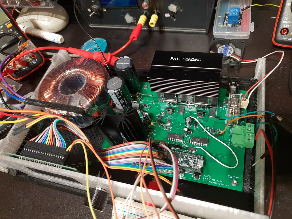

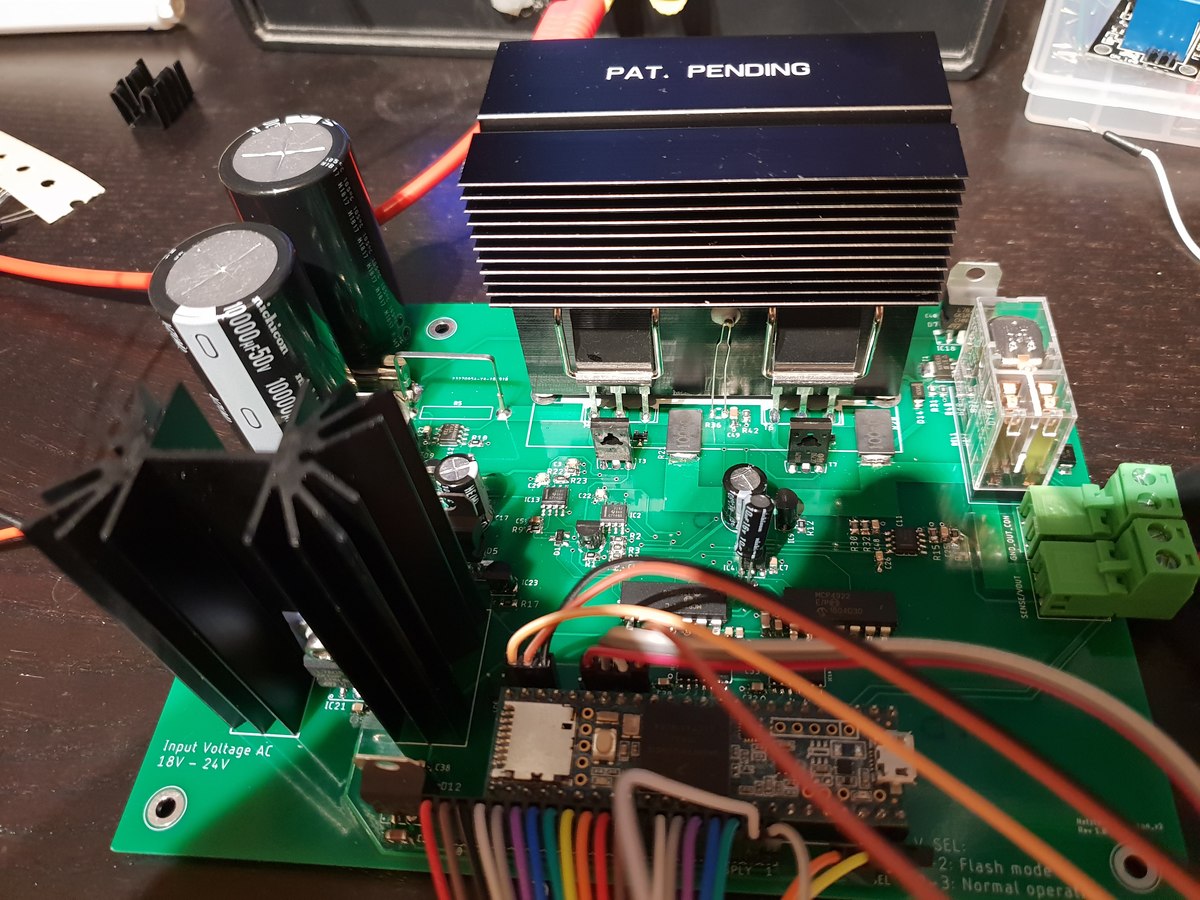

so, weil mir das steckbrett auf die nerven ging, hab ich das design mal
in eine platine gegossen. übermütig und leichtsinnig wie ich bin, hab
ich gleich nen zweiten darlington parallel geschaltet (inkl. balancing
widerstand).
die LM358 hab ich durch OPA2197 ersetzt, wegen in jeder hinsicht
besserer parameter (soweit ich das beurteilen konnte).
und nun ratet mal, das ding schwingt wieder im CC modus :-D
ich nehme mal an das liegt an den anderen OPVs und dass man da mit den
RC Filterwerten rumspielen müsste.
Leider gibts kein LTSpice Model für den OPA2197, soviel ich weiß. Nur
PSpice.
Oder kann das auch am zweiten Darlington liegen?
Ansonsten läuft die Schaltung soweit echt gut, hab bis 2A Last getestet
mit der Fu Long Electronic Load von Aliexpress.

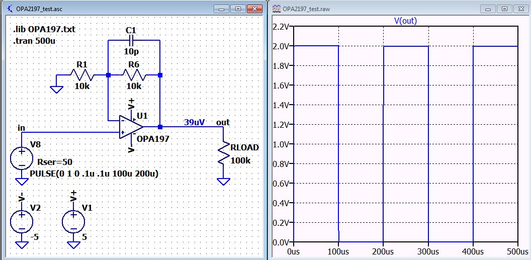

> Nur PSpice.
Fast alle PSPICE-Modelle kann man auch in LTspice verwenden.
Im Anhang ein Beispiel mit dem OPA2197. Das PSPICE-Modell dazu heißt
OPA197 und ist in der Datei OPA197.txt. Da reicht dann eine
SPICE-Directive um das Modell zu verwenden.
.lib OPA197.txt
.subckt OPA197 IN+ IN- VCC VEE OUT
Diese Reihenfolge der "pins" passt zu dem Symbol "opamp2" von LTspice.
Deshalb habe ich dann auch gleich das Symbol opamp2 in dem Beispiel
genommen.
von Michael B. (laberkopp)
Du meinst die -12mV/+8mV Impulse ?
Das sieht eher nach Einstreuungen des uC aus.
L. N. schrieb:
> hab ich das design
Welches ?
https://www.mikrocontroller.net/attachment/373638/lb_011_schema.png ?
Nein, sorry hatte das Fehlerbild nicht im Post inkludiert. Anbei ein
Screenshot vom Oszi, scheinen 50 Hz zu sein?!
So siehts aus wenn die Schaltung in den CC Modus geht.
Michael B. schrieb:
> Welches ?
Anbei auch ein aktueller Schaltplan, so wie die Platine jetzt gefertigt
wurde. Sorry für den Schweinestall, ist für A4 ausgelegt gewesen, wurde
dann aber etwas eng. Es fehlen noch zwei Seiten, da ist aber nur der µC
drauf und die ganzen Spannungsregler sowie die fetten Siebelkos. Die
+18V Rail die zum Darlington Paar geht, kommt direkt vom Gleichrichter
und den Siebelkos.
Scusi für den anfänglichen Informationsmangel, hab das vom Handy aus
geschickt gehabt.
L. N. schrieb:
> Anbei ein
Und wenn das Oszillogramm auch bei Netztriggerung
steht, schwingt da nichts.
Wie meinen? Was wäre der richtige Begriff?
Aus der W. schrieb:
Line-Trigger vielleicht?

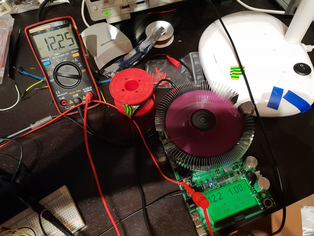

Aha, habe dazu dieses Patent gefunden:
http://www.freepatentsonline.com/7466162.pdf
L. N. schrieb:
> Ups, hängt jetzt dran.
Danke.
LG
old.
:-D Es ist diese Load:
https://www.aliexpress.com/item/150W-adjustable-Constant-Current-Electronic-Load-Battery-Tester-12V24V48V-Lead-acid-lithium-Discharge-Capacity-meter-200V/32866240382.html?spm=a2g0s.9042311.0.0.aa824c4daJnf2j
Sorry stehe auf der Leitung, weiß nicht genau worauf du hinaus willst.
Du meinst es schwingt nix? Diese hübschen Kurven hab ich nur, wenn das
Netzteil in den Konstantstrom Modus geht.
Aus der W. schrieb:
> Danke.
Gerne, danke dass du dir da wieder Zeit nimmst ;-)
Ein Brumm vom Lichtnetz. Erdschleife zum Beispiel.
Vielleicht "brummt" auch die elektronische Last.
LG
old.

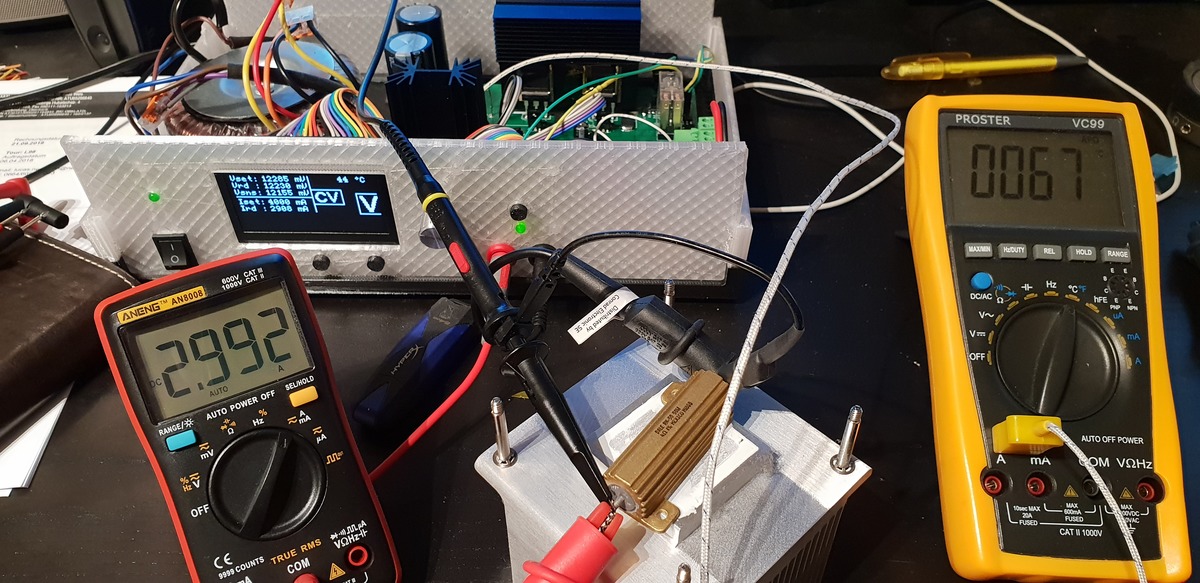

hmm ganz sicher oder ist das nur eine möglichkeit?
ich könnte es noch mit einem lastwiderstand probieren, damit könnte ich
zumindest die elektronische last ausschließen.
L. N. schrieb:
> damit könnte ich
Soweit ich das in Deinem link sehe, ist die Potentialfrei.
Hängt da noch eine weitere "Erde" als das Oszilloskop dran?
In kann mir nicht vorstellen, dass OP13A über C5 R9
ausgerechnet netzsynchron mit 50Hz schwingt.
Übrigens ist die Last aus dem Patent Fig.2 eine Stromquelle.
Da kann durchaus ein Brumm über die nicht geschirmten
Leitungen einstreuen. Also probiere ruhig mal mit einem
ohmschen Lastwiderstand.
Bis Morgen,
LG
old.
ist sie
nöp
der gedanke hat was...
hab ich und das wars auch. alter schwede, wenn man einen fehler sucht,
der nicht da ist :-D dankesehr! Das 50 Hz Brummen ist tatsächlich weg,
die Schaltung regelt wunderschön linear die Spannung runter im CC Modus.
Mit einem 20 Ohm 5W Widerstand ist mir der "Ripple"(?) im angehängten
Screenshot aufgefallen, der tritt bei den 20 Ohm ab ca. 3V auf und die
frequenz sinkt beim erhöhen der spannung auf ca. 6V von 83,33kHz auf
62,5kHz ab. sobald die strombegrenzung zuschlägt ist sofort ruhe im
karton. ist das ordinärer ripple?  peak to peak steigt mit steigender
spannung (bis ca. 6V getestet) auch auf 80mV. bei ca. 3V sind es noch
40mV wie am screenshot zu sehen.
Guten Morgen,
dann ist die Stromregelung mit dem MAX schonmal in Ordnung. :-)
Wie hoch ist denn der Spitzenstrom? Also bei abgeklemmter D1?
(Dafür würde ich R1 auf den zehnfachen Wert erhöhen (10Meg)
und den Kurzschlussstrom am Ausgang messen und diesen
mit Zehn multiplizieren.
Was passiert, wenn Du 10...47pF zwischen Pin1 und Pin2
von IC2A lötest?
Du solltest am OPA Ausgang oszillographieren.
Wenn Du am Ausgang 80KHz siehst, ist da sicher die Hölle los.
Die Sache mit den zwei Darlingtons und den zusätzlichen
Widerständen R20, R21 gefällt mir nicht.
R4 und R6 müssen raus und IC9 würde ich durch einen
npn (Q5 dort:
https://www.mikrocontroller.net/attachment/373638/lb_011_schema.png)
ersetzen weil der bis GND runter ziehen kann.
D1 sollte eine 1N4148 sein.
LG
old.
Aus der W. schrieb:
> Guten Morgen,
mahlzeit
jau, das freut mich sehr :-)
hab keine 10Meg hier, weder in 0805 noch in Durchsteck oder sonstwie :-(
Abgeklemmte D1, höhö.. Sagt sich so leicht, klemm mal bitte ein Beinchen
bei SOT23 ab :-) Sollte der Spitzenstrom nicht in etwa dem in der
Simulation entsprechen oder wolltest du hier einfach nur mal in der
Realität nachprüfen?
> von IC2A lötest?
Gnihihi das war ein Spaß, Foto anbei. 22pF hatte ich bei der Hand,
musste den 5401 entfernen und einen neuen mit langen Beinchen anlöten
sonst hätte ich da mit dem Lötkolben keinen Platz gehabt. Blöde
Kühlkörper und Elkos...
Der Collector des 5401 ist auf der Unterseite der Platine sauber
verlötet, keine Sorge. Hab oben erst gesehen dass da kein Lot ist,
wollte dann aber nicht mehr drauf rumbraten sonst wär mir evtl. wieder
der 22pF Kondensator abgefallen. Und sorry für die hässlichen
Lötstellen, hab da schon testweise ein bisschen rumgebraten :-D
Jedenfalls: Für dieses Testszenario (20 Ohm Lastwiderstand) haben die
22pF die Oszillationen behoben, egal was ich anstelle, ob ich die
Spannung schnell oder langsam verstelle, da oszilliert nix mehr. Coole
Sache, gefällt mir, danke :-) Die Frage ist nun, ob ich mich zu früh
freue oder ob das Ding jetzt wirklich stabil ist?
Hätte ich wohl vorher machen sollen, nun oszilliert ja nix mehr. Oder
hast du eine Idee, was ich anstellen könnte um das Ding wieder zum
Schwingen zu bringen? :-)
Zugegeben, das war ein unüberlegter Schnellschuss nach dem Motto "läuft
ja, mal schauen was noch geht". Abgesehen von den überbleibenden
"Antennen" am PCB könnte ich den zweiten Darlington aber gegebenenfalls
wieder auslöten und den R20 bzw. R21 überbrücken.
Stimmt, hast du schon mal erwähnt. Könntest du mir evtl. erklären,
welche negativen Effekte diese Widerstände haben (könnten)? Ich hoffe,
ich hab dich das nicht schon mal gefragt (mein Gedächtnis)...
> npn (Q5 dort:
Ja, hast du auch schon mal erwähnt, mea culpa... Ich glaub unter 1V
(oder noch mehr, bei dem eingestellten Strom) tut das Ding gar nix.
Habe die BAT54FILMY hautpsächlich wegen der geringeren Durchlassspannung
genommen, das war ein Thema als T4 noch nicht da war, um mit der
Spannungsregelung möglichst weit runter zu den 0V zu kommen
(Beitrag "Re: „Darlington mit Opamp“-Schaltung zum Schwingen bringen/Verständnisfrage"). Grundsätzlich
scheint sie sonst recht ähnliche Werte zur 1N4148 zu haben.
Soll ich wirklich ein 1N4148 SMD Äquivalent nehmen oder waren das nur
"Schüsse ins Blaue" um mal zumindest ein paar Dinge ausschließen zu
können, die ich im Vergleich zur simulierten Schaltung geändert habe?
Werde ohnehin noch ein neues Board fertigen lassen, da kann ich alle
Änderungen problemlos einfließen lassen. Muss dann nur die ganzen teuren
Teile entlöten, allein was die OPVs kosten, Katastrophe...
Oh Mann...
L. N. schrieb:
> Die Frequenz bewegt sich immer um die 60-80kHz.
Aha, keine 50Hz.
L. N. schrieb:
> sobald die Strombegrenzung eingreift, ist die Schwingung weg
Also was jetzt, schwingt im CC constant current Stromregelung oder
schwingt bei CV constant voltage Spanungsregelung ?
Verringere mal die Grösse von R8 durch parallel schalten eines kleineren
Widerstandes, obwohl das stochern im Nebel ist. Die 10nF und 1nF sind
jedenfalls vom Wert her zu gross um das Netzteil noch als Regelnetzteil
durchgehen zu lassen, die bremsen schon viel zu sehr.
Eine korrekte Auslegung der Kompensation wird ohne Phasendiagramm wohl
nichts.

Die 50 Hz waren Netzbrummen von der elektronischen China Last.
Also kein Schwingen (Brummen) im CC Modus und auch keine 50 Hz im CV
Modus.

Lösungsvorschläge? @old: was meinst du? Ich verstehe leider (noch) zu
wenig davon um eigenständig zu einer besseren Lösung zu kommen...
> nichts.
Kann ich nicht beurteilen, wüsste auch nicht wie ich eins erstellen
könnte. Vermutlich mit Messequipment, welches das eine oder andere
Jahresgehalt verschlingen würde :-(
L. N. schrieb:
>> nichts.
Ich auch nicht. Habe aber zum Glück eine Alternative dazu:
Die Sprungantwort ansehen. Dafür ist der Schalter an der Last.
Die RC-Glieder der PI-Regler, die Auslegung der Kompensation,
habe ich so ermittelt plus Sicherheitszulage.
Praktisch geht das genau so wie in der Simulation.
Möglicherweise hat laberkopp die PI-Regler nicht als
solche erkannt.
Spricht nichts dagegen, wenn die Herrschaften uns mal zeigen,
wie man mit ihrer Methode die RC-Glieder bestimmt.
Bisher stellen die sich schon bei der Erklärung der Last,
die man in LTspice dafür benötigt, quer.
Es gibt viele Wege nach Rom.
Unsinn, du erinnerst dich nur schlecht.
Während Lurchi als Lasten gerne Stromquellen mit PULSE Definition nutzt,
bin ich jemand, der lieber durch PULSE Spannungsquelle mit MOSFET
geschaltete Widerstände nutzt,
um eine Sprungantwort zu erzwingen.
Aus der W. schrieb:
> Möglicherweise hat laberkopp die PI-Regler nicht als solche erkannt.
Doch, schon, aber 47k gegenüber 6k7 war mir zu hochohmig, und nicht nur
mir.

IC2A."
- "Transistor T4 is really screwing things up though because it adds
voltage gain within the operational amplifier's feedback loop.  The
added voltage gain also varies with collector current which just makes
things worse.  With a resistive load as the output voltage is increased,
the collector current rises lowering the emitter resistance increasing
the transconductance raising the voltage gain until the voltage feedback
loop oscillates.
The best solution is to get rid of T4 or replace it with a more suitable
circuit but you could also try adding resistance between the operational
amplifier and emitter to lower and control the transconductance.  Then
the frequency compensation should be taken directly from the output of
the operational amplifier instead of the collector of the transistor."
- "Except for the extra transisor T4, the voltage regulation loop looks
reasonable. It is especially odd with the base to GND - so nothing
should happen at all. The missing positive current source  / resistor to
deliver the base current  is another point. Without it nothing should
happen."
- "The uncontrolled and poorly defined voltage gain of T4 inside the
voltage control loop is still the big problem though."
Warum sind die so gemein zum T4?
Ist falsch.
Was der Bauer nicht kennt …
Stand der Technik  ist ja der Widerstand an der Stelle.
Die haben die Schaltung nicht verstanden,
weil es dafür keine Referenz gibt, denken das sei eine
Verstärkerstufe in Basisschaltung.
Dann gibt es noch Polittechniker die die Schaltung zwar
verstehen, aber nicht anerkennen weil sie ein Manko
bei den üblichen Schaltungen nicht zugeben können.
Das würde ja die Fangemeinde verunsichern.
Bei angelsächsischem Publikum hätte ich (Peak-) Output
current limit dran geschrieben.
Obwohl es kann doch nicht so schwierig sein dürfte den
Google-Übersetzer zu benutzen wenn da schon Erklärungen
in der Schaltung stehen.
Setze doch mal bitte einen link zu dem Thread.
L. N. schrieb:
>> mir.
> Wo nimmst du 6k7 her?
R3 parallel R2.
Übrigens, für mehr P-Anteil müsste R8 noch hochohmiger sein.
Das war eine Frage von laberkopplurchi ... Üblicherweise wird
irgendwas behauptet, damit dann eine Erklärung erfolgt.
So müssen sie keine Fragen stellen. Stolz, Ehre und so ...
L. N. schrieb:
> Also kurz gesagt, bitte eine definitive
> Antwort/Empfehlung
Da Kapazität parallel zu D1 schädlich ist,
Reaktionszeit, Schwingneigung der Spannungsregelung,
nehme ich da lieber eine Diode mit weniger Kapazität.
Ohne R4 und R6 ist die Durchlassspannung unproblematisch
also 1N4148.
Gilt für LM324, habe mich mit dem OPA noch nicht befasst.
LG
old.

OK dann baue ich einen zweiten Footprint für eine 1N4148 (SMD) ein -
dann kann ich beide ausprobieren.
Im EEVBlog Forum hat auch noch jemand vorgeschlagen, 100nF am Ausgang
parallel zu den 100µF dranzuhängen, den Footprint kann ich ja auch
vorsehen. Und es wurde bemängelt, dass ich einen Low ESR Elko genommen
hab - aber da brauch ich den Footprint ja nicht zu ändern...
Das widerspricht sich doch.
Mit dem 100nF parallel, machst Du einen high ESR Elko
zu einem low ESR Elko.
In der Simu habe ich einen idealen Kondensator verwendet.

Folgende Änderungen habe ich für die zweite Revision des Boards
vorgesehen bzw. schon umgesetzt:
- AC Klemme und Ausgangsklemme drehen sodass sie nach unten zeigen (kein
Platz im Gehäuse für die Kabel)
- Zwei NTCs und näher bei den Transistoren, statt einem in der Mitte
- Lüfter oder Luftkanal quer zum Kühlkörper vorsehen (den kann ich 3D
drucken), derzeit bläst der Lüfter von hinten auf den Kühler
- der 7812 für Lüfter und Relais wird ganz schön heiß wenn beides aktiv
ist, evtl. zweiten Regler oder größeren Kühlkörper vorsehen
- RC Filter gegen PWM Fiepen des Lüfters einbauen?
- Gleichrichter wird bei 2A ziemlich heiß und grillt den Siebelko am
Eingang - mehr Abstand, Kühlkörper, ...
- Soft Power Button zusätzlich zu mechanischem Kippschalter auf der
Rückseite
- Ethernet Interface
- Ausgangssicherung
- Footprint für 1N4148 parallel zu BAT54FILMY Footprint
- Footprint für Ausgangs MLCC (optional)
- Footprint für Eingangs MLCC (optional)
- diverse Testpads
- Elko statt MLCC für MCP1541 VREF
- R4/R6 weg
- 6mA Pulldown statt LM334
- paar Pins umbelegen für bessere Leiterbahnführung
noch Vorschläge?
Läuft soweit :-)
Wenn ich noch die Störungen da identifizieren und beseitigen könnte...
Schätze mal das kommt vom SPI Bus, muss ich aber noch verifizieren.
edit: jap, ist das SPI vom Display. Kanal 3 am Screenshot ist Chipselect
vom Display, also immer wenn es dran ist, gibts die Störungen.

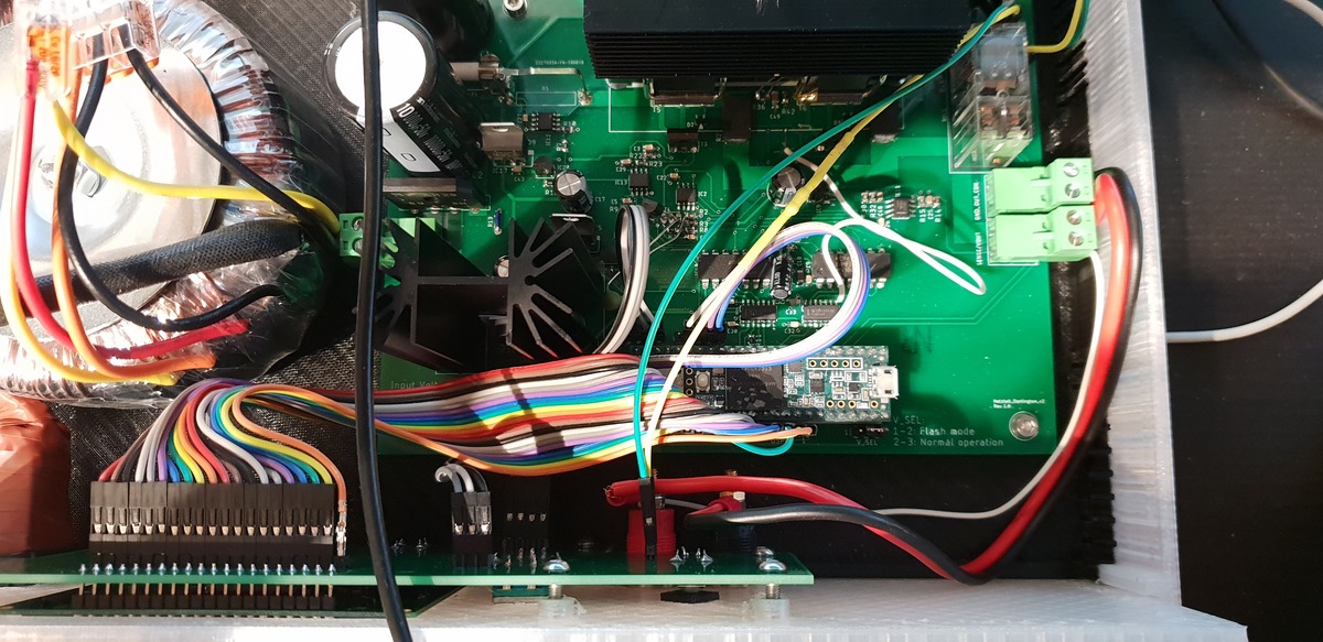

Auf 20180930_022425 sieht man schön, dass die Ausgangsleitungen wohl zu
knapp am Display "Flachbandkabel" vorbeigehen.
Hmmm.. Layout ändern, schirmen (wie) oder beides?
