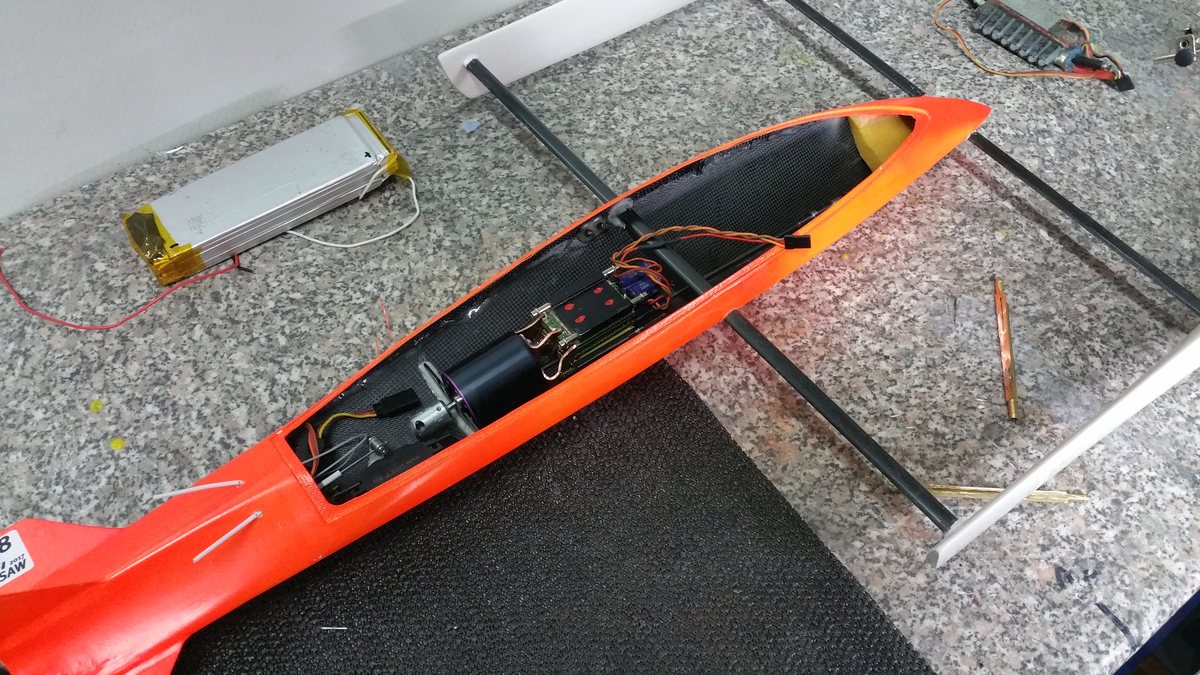

Aktuell arbeite ich an einem Hochgeschwindigkeits-Projekt. Letztes Jahr
konnte ich damit 2 Weltrekorde einfahren. Das möchte ich dieses Jahr
gerne steigern :)

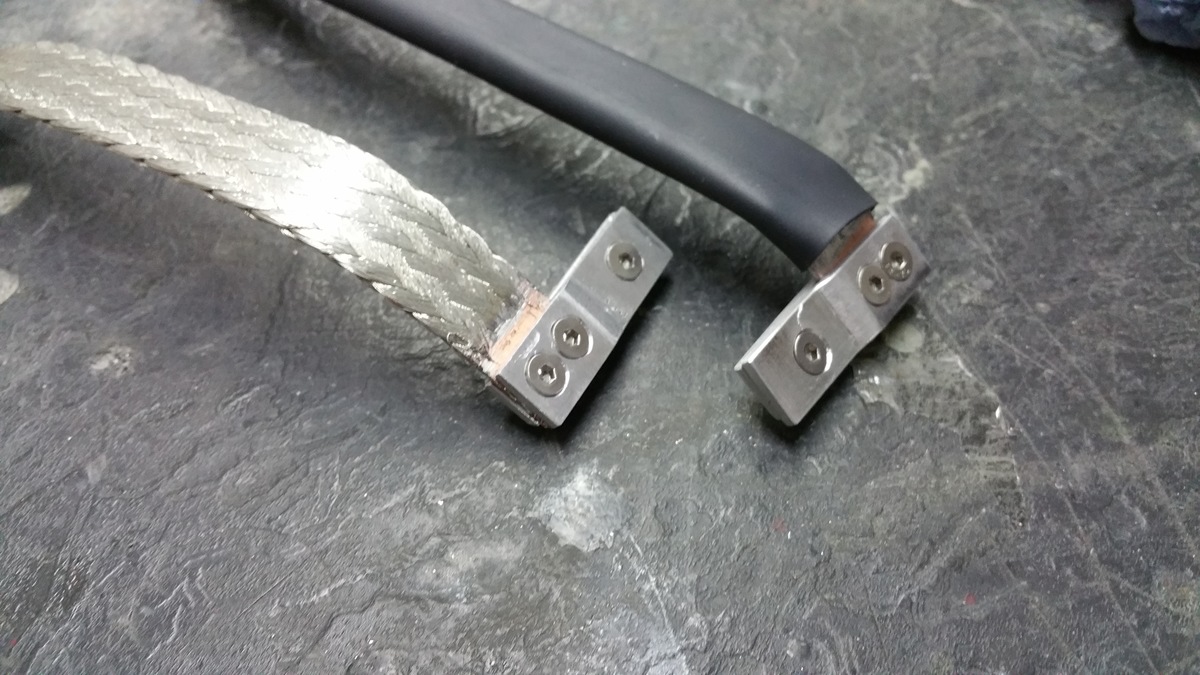

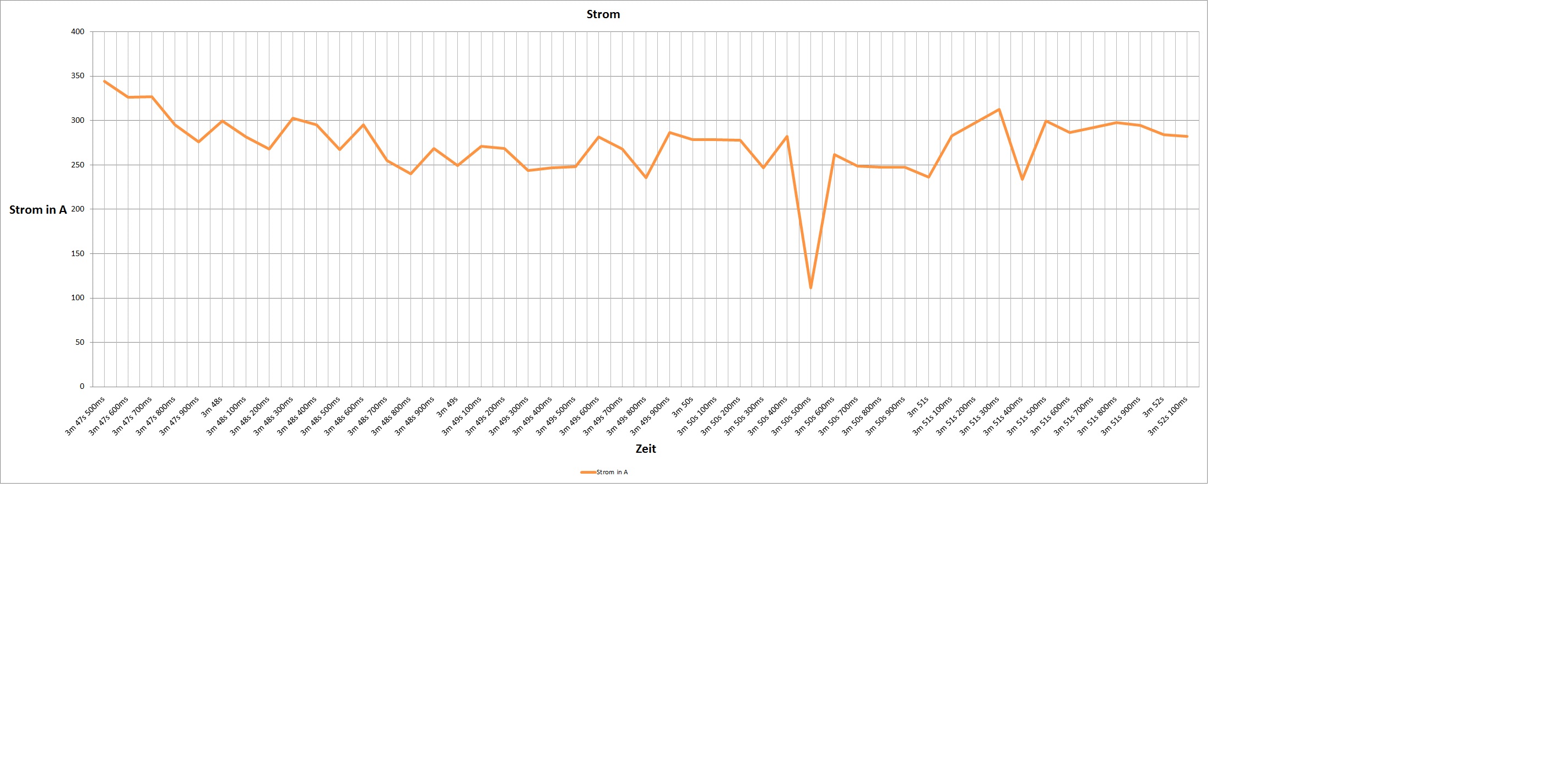

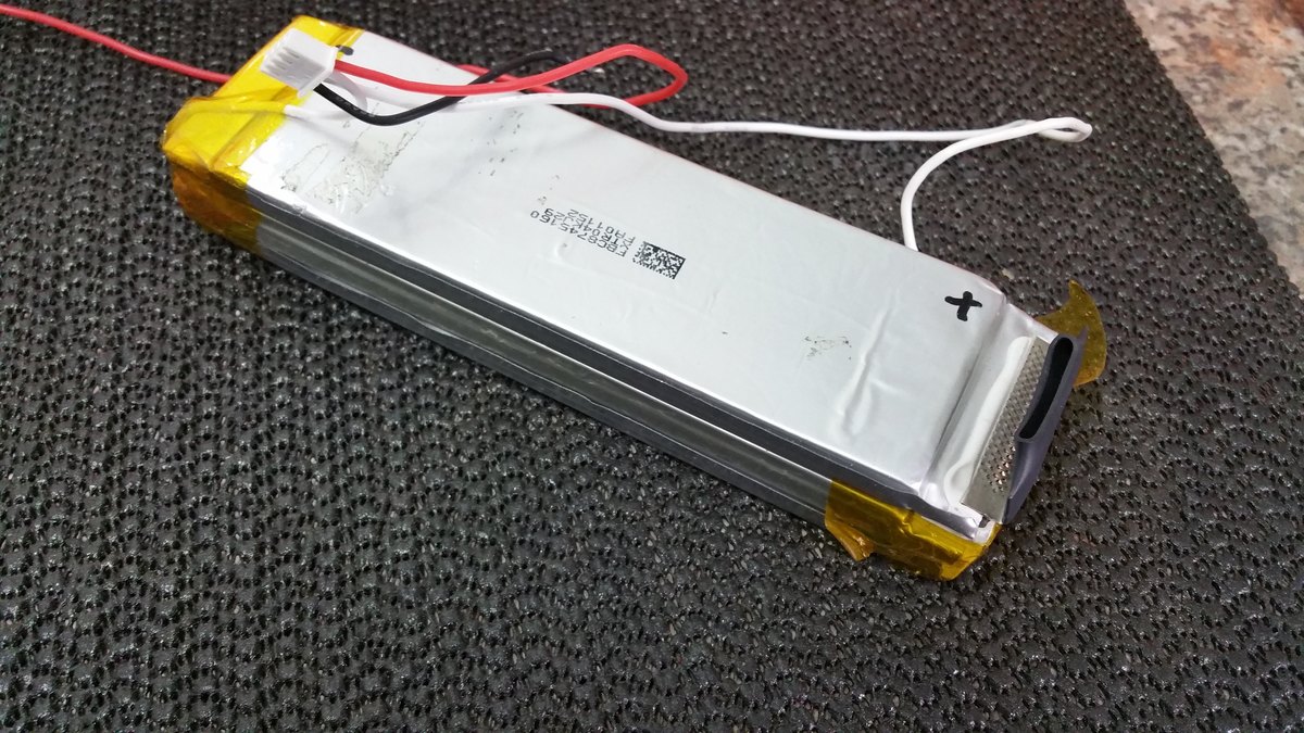

Für das Projekt habe ich im Moment das Problem der Ableiter-Technik der
Lipo´s. Da hier Ströme bis zu 400A drüber gehen, werden die Kabel nicht
mehr verlötet, sondern verschraubt. Hier sollten geringste
Übergangswiderstände durch die Vergoldung der Kupferkontakte und
Leitungsverbinder entstehen. Da auch normale Kabel vom Querschnitt nicht
ausreichen, habe ich mir ein Breitband-Erdungskabel mit 16mm² = ~5 AWG
(zu den sonstigen 8AWG) besorgt. Die Enden dieser Kabel sind, wie ich es
wollte, pressverschweißt. Somit kann man die Enden als Kontaktfläche
plan schleifen und vernickeln/vergolden.

Die Kabel gibt es nur ab einer Länge von 10cm, beide Enden
pressverschweißt. Da ich die Leitungen jedoch kurz halten muss, muss ich
die neu gekürzten Kabelenden irgendwie wieder verschweißen. Hat da
jemand einen Tip, wie man das lösen könnte? Ein Versuch, die Adern alle
aufzudröseln, zu verlöten und dann zusammenzuquetschen hat geklappt. Das
ganze mit einem Propanbrenner aber zu verschmelzen und zu verpressen
ging gründlich in die Hose :)
Ich hätte ganz gerne ein Kabelende, bei dem die Adern zu einem Block
zusammenlaufen, um hier Löcher bohren und eine geschlossene
Kontaktfläche haben zu können.

Die Ableiterverschraubungen auf dem Bild sind vorerst nur Formmuster aus
Alu gewesen. Das Kupfer dafür ist heute eingetroffen und wird dann
dementsprechend genauso aussehen. Die auf dem Bild zu sehenden Ableiter
sind ja auch nicht das Problem, sondern die gekürzten, offenen
Kabelenden am "anderen Ende".

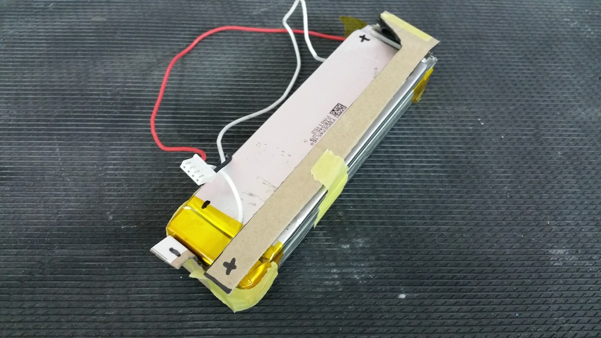

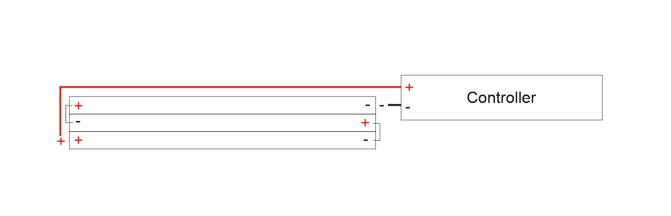

Die Akkuzellen sind 160mm lang, und bei einem 3S Pack muss ich einmal
über die komplette Länge der Zellen eine Leitung legen. Sehr unelegant,
aber eine schöne Herausforderung. Das wird aber trotzdem meine
Alternative sein, wenn es für die Kabel keine Möglichkeit gibt.

von Thomas (kosmos)
wenns dir wirklich um jedes mOhm geht, dann wurde ich den Verbraucher
auch anderst positionieren. Ähnlich einer Ringleitung bei
Druckluftversorgung hier bekommt der Verbraucher aus 2 Leitungen seine
Luft was einen geringeren Druckabfall bewirkt. Beim ersten Beispiel
fließt zw. der Gesamtstrom über die 2 Leitungen links vom Verbraucher.
Bei Beispiel 2 teilt sich der Strom links und rechts vom Verbraucher
auf. Statt 16mm² hättest du dann 32mm² zur Verfügung und es müsste sogar
nur der halbe Strom drüber.
also statt
Bat1  Bat2   Bat3   Bat4     Verbraucher
lieber so
Bat1  Bat2  Verbraucher  Bat3  Bat4

von Johannes Z. (jo_nny)
Guten Morgen Thomas,
> Luft was einen geringeren Druckabfall bewirkt. Statt 16mm² hättest du dann 32mm²
Das ist halt vom Prinzip her einfach nur eine Parallel-Verschaltung der
Akkuzellen. Klar, dann teilt sich der Motorstrom auf 2 Leitungen auf.
Bei grader Zellenanzahl ist das auch eine gängige Lösung bei den
Rennbooten, da auch die Leistung der Zellen begrenzt ist und somit die
Belastung dieser halbiert wird.
Das knifflige bei mir ist jedoch die ungerade Zellenzahl. Wie
hoffentlich in meiner Zeichnung erkennbar wird, kann ich zwar den
Akkupack zerlegen, aber ich habe durch die neue Butterfly-Technik
(Ableiter der Zellen jeweils gegenüberliegend auf kurzer Seite)das
Problem, dass immer ein Pol von meinem Anschluss am ESC weg zeigt.
Auch mein Platz ist begrenzt, ich hab in meinem Rumpf nicht unendlich
Platz zur Verfügung :)

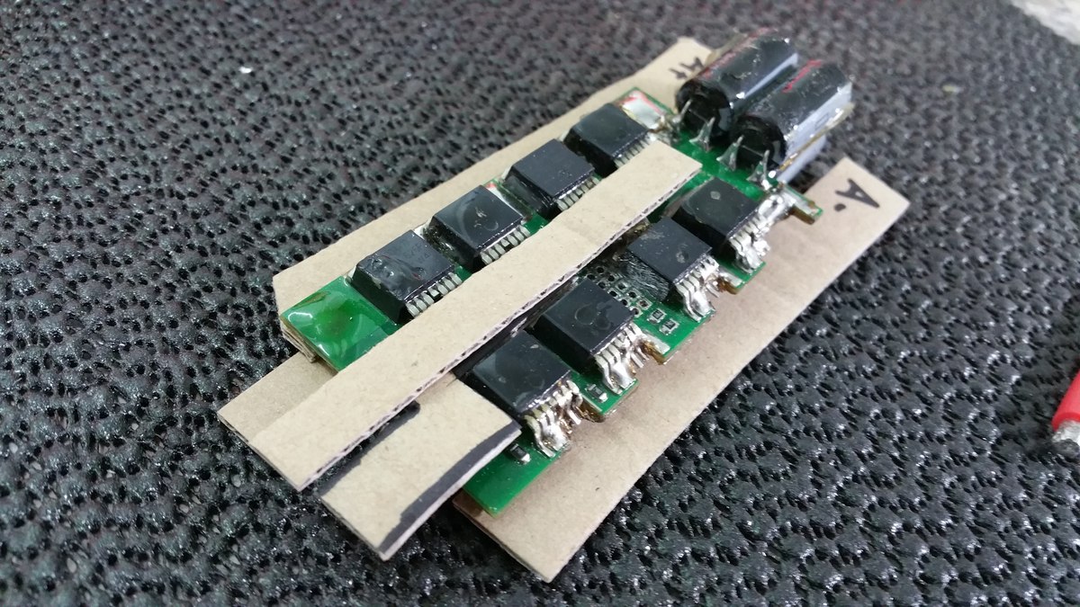

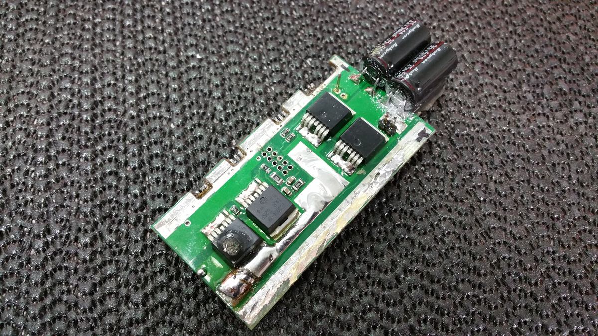

Hi Stephan,
Ups, hab nach meinem Post erst gesehen das du geschrieben hast. Daher
antworte ich nochmal extra.
Du hast da vollkommen recht. Motor und Regler werden bei dem neuen
Projekt gegen wesentlich kräftigere Komponenten getaucht. Der neue Motor
allein hat etwa 20-30% mehr Leistung bei 10% mehr Drehzahl. Er besitzt
einen längeren Rotor und braucht deutlich mehr Strom. Da der alte Regler
(der auf dem Bild im Beitrag davor, jetzt für die kleinere Klasse) diese
Leistung nicht mehr mitmacht, muss auch hier gewechselt werden.
Das alte Setup hat Beschleunigungsleistungen von ~320A benötigt. Bei
einer Lastspannung von 10.5V (alter Akku) sind das 3400W Lesitung für
ein 1,2kg schweres Boot. Da geht schon ordentlich was durch und ich
rechne mit einer erhöhung der benötigten Leistung beim neuen Setup von
25-30%.
Die letzten Leitungen waren alle gelötet mit 8AWG Kabeln. Deren
Isolation und Lötpunkte konnten sehr wenig Wärme abführen und wurden
durch den hohen Ri sehr heiß, haben also alle Komponenten in
Mitleidenschaft gezogen.
Der Ableiter ist 35mm breit und 9.2mm tief/lang?. Er besteht nur aus
einem recht dünnen Kupferblech (denke 0,5mm), dessen Querschnitt ich so
gerne ungefähr fortführen würde. Ich hoffe auf dem Bild wird etwas
deutlicher, was der Ableiter für Ausmaße hat.
Aber vielen Dank für deinen Ausführlichen Beitrag. Ich muss mir dass
nochmal in Ruhe zu Gemüte führen :)
Viele Grüße,
Johannes

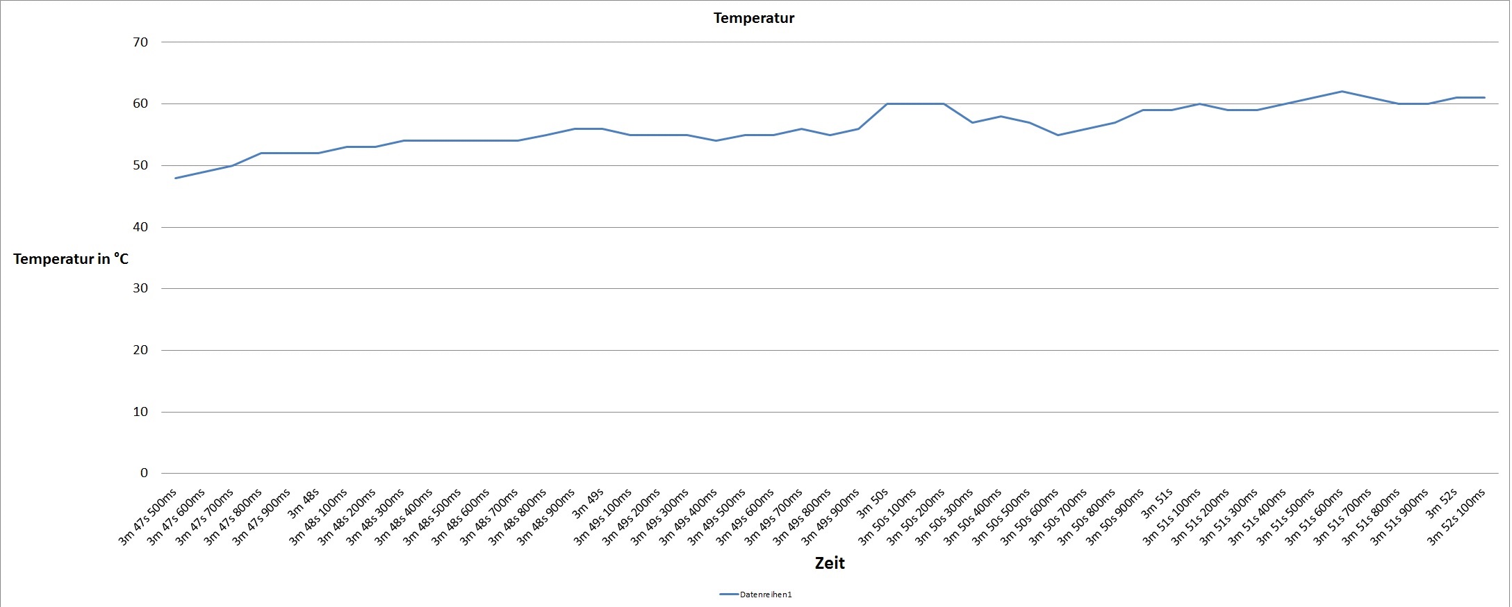

Hallo Allerseits,
Ich sehe schon, ich bin euch ein paar mehr Daten schuldig. Ich habe mal
die Messwerte für Strom, Spannung, Drehzahl und Temperatur des 1. Passes
(auch auf dem Video zu sehen) angehängt, damit ihr euch mal einen
Überblick verschaffen könnt. Der extreme Spannungseinbruch bei einem
Messpunkt führe ich auf eine Fehlmessung des Reglers zurück. Schön zu
sehen ist auch der kleine "Hopser" im Video, welcher sich in Drehzahl
und Strom sofort bemerkbar gemacht hat.
Die Temperatur steigt kontinuierlich an und lag nach der ersten Geraden
bei über 60°C. Nach dem 2. Pass war bei 85°C Schluss, der Motor hatte
noch mehr.
Stephan schrieb:
> Zwischen den Messpunkten bist du weitgehend konstant auf
> Max.-Geschwindigkeit, oder?
> Wie fährt man das Boot im Wettkampf? Etwa so?
> - auf Startposition mit geringer Leistung
> - sofort Vollgas
> - Ziel
> - 0-Gas
> - Wenden / Zurück mit geringer Leistung
> Oder läuft das Beschleunigen zwar schnell aber doch kontinuierlich /
> gesteuert ab? Je nachdem könnte das ESC ziemlich dumm sein und eine
> Eigenentwicklung lohnen.
Ich merke langsam, dass du mich verstanden hast, Stephan ^^
Natürlich muss die Beschleunigung zur Anlauflänge der Messstrecke
passen. Wir haben schon eine 700m-Strecke, davon 100m Messstrecke. Macht
jeweils links und rechts 300m An- und Auslauf. Das wirkt viel, die muss
man aber auch komplett ausnutzen. Ist alles perfekt, ist man vor dem
Eintritt in die Lichtschranke auf max. Speed und lässt genau nach dem
Austritt die Finger vom Gas. Daher darf die Beschleunigung nicht ewig
andauern, was mit steileren Propellern der Fall wäre. Insgesamt ist es
ein Ritt auf der Messerspitze.
Du kannst dich da gut an dem Video orientieren:
- Rausfahren mit 1/4-1/3 Gas
- Drehen
- Sanft Beschleunigen
- Vollgas
- Auslaufen lassen (Strom geht auf annähernd 0)
- Pause 30-45sec. für Akkuregeneration
- Drehen
- 2. Pass
- Heimfahren
Im ESC habe ich schon eine Anlaufzeit von 1.5sec programmieren müssen,
damit er nicht abschaltet. Der ESC hat (leider) diverse
Sicherheitsfunktionen, die den Regler bspw. vor Überlastung oder
Übertemperatur schützen. Durch diese ganzen Regelvorgänge wird der
Regler unglaublich heiß, geht aber gott sei dank nicht kaputt (haha).
Wie ich bereits sagte, wird der Regler ausgetauscht, aber dazu in einem
Zitat von dir gleich mehr.

Auch der MGM findet seinen Weg nicht in das neue Boot. Wie bereits
erwähnt, schaltet der vorher zurück (ich glaube es waren 320A, kommt
aber auch auf die Spannung an). Das macht natürlich den Pass kaputt,
daher = schlecht.

Ich habe hier ein Leistungsteil liegen, den ich mal umbauen wollte. Die
Treiber haben ganze 4A, das ist ordentlich. Bis jetzt habe ich nur
welche gehabt mit 1-2A.
Ich wollte entweder einen zweiten Leistungsteil durch verlängern der
Pins anlöten, oder bei einem Leistungsteil die Motor- und Akkuleitungen
durch massive Kupfereiter ersetzen (sh. Anhang, da noch mit Muster).
Könnte sowas funktionieren?
Laut meinen Beobachtungen sind die FET´s folgendermaßen angeordnet
(einfach dargestellt):
Minus - Source (FET) Drain - Motorleitung - Source (FET) Drain - Plus
Somit könnte man die Motorleitung doch immer zwischen Source und Drain
der jeweiligen FET-Paare direkt verbinden, oder?

Ich hab nochmal das Bild mit dem angedachten, umgebauten ESC angehängt.
Die FET´s können laut ihrem Datenblatt bis zu 400A Dauer bei 25°C. Sie
sollten also über die Kupferbahnen und einen großen Alu-Kühlkörper
reichlich Wärme angeben können. Bitte sagt mir, das ich nicht komplett
daneben liege :D

Keinen 2. Leistungsteil!
Im Teillastbereich wird 1 Motorstrang permanent im schnellen Wechsel mit
+ und - verbunden. Wenn das Timing der 2 Leistungsteile nicht sehr exakt
passt verbindet Teil A die Motorwicklung noch mit +, Teil B die Wicklung
schon mit -.
Gibt nen satten Rummms.

In deinen Bildern scheint mir viel mit Zinn rumgeklebt zu sein.
Da sollten besser Kupferdrähte aufgelötet werden. Zinn leitet eher
schlecht, hat aber viel Gewicht. Auch die Anbindung des Kupferdrahts
muss nicht unter einem Zinnberg liegen. Der meiste Strom wird durch die

Was sind das für FETs? Kanns nicht richtig erkennen.
IRFS3004 wären eher nichts.

Ich werde Die Leitungen legen wie auf dem Bild, nah beieinander und "auf
dem Akku".
Das Problem ist einfach: Es gibt keine Propeller mit mehr Steigung.
Sogar sehr viel. Die Chinesen haben wohl mehr Lötzinn und
Messingvorkommen als wir :D
Es ist nur ein Versuch gewesen, damit ich diese doofen Leistungsteile
verstehe. Ist denn die Reihenfolge in meinem Post richtig gewesen?
Ich hab das meiste Lötzinn schon weggenommen, da ich die Kupferteile
direkt auflöten wollte. Auf den Bildern habe ich erstmal nur entfernt,
addieren traue ich mich noch nicht.
Gut erkannt! Es sind die IRFS3004. Was ist an denen verkehrt? Die
Schaltzeiten und Ri´s machten erstmal einen guten Eindruck.

Wir sind ganz schön vom Thema abgekommen. Aluminium als Leitermaterial
fällt wegen dem unhandlich hohen Aufwand, die Leitfähigkeit zu erhalten
weg. Also bleibt mir nur eine Leiterbahn aus Kupfer mit dem Ableiter zu
verschrauben oder die Flachlitzen großflächig mit wenig Lötzinn
aufzulöten und mit Kupferplättchen (Oder Alu, wegen Wärmekapazität) zu
verpressen.
Wenn ihr mir versichern könnt, dass eine derartige Verlötung bis 450A
kein Problem darstellt, bin ich schon beruhigt :D

Einen 2. identischen FET draufzulöten (hinter dem vorhandenen
Gatewiderstand) wird in der Regel funktionieren.
In der Hauptsache der hohe Innenwiderstand. Und auch die niedrige
"Avalanche Energy" (=Empfindlichkeit bei Überspannungen).
IPT004 hat z.B. nur den halben Widerstand, 3-fache "Avalanche Energy"
und ist weit schneller. Ist aber auch nicht so ganz einfach zu verbauen.
Die modernen Teile lassen sich mit Hausmitteln kaum noch verwenden ...
Mit identischer Bauform wie der IRFS3004 gibt es aber auch einige
Alternativen.
Der IRFS3004 kann übrigens nur 240A Strom dauerhaft.
