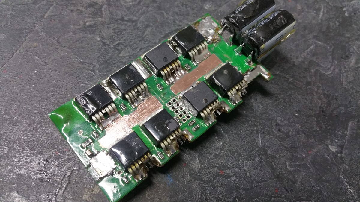

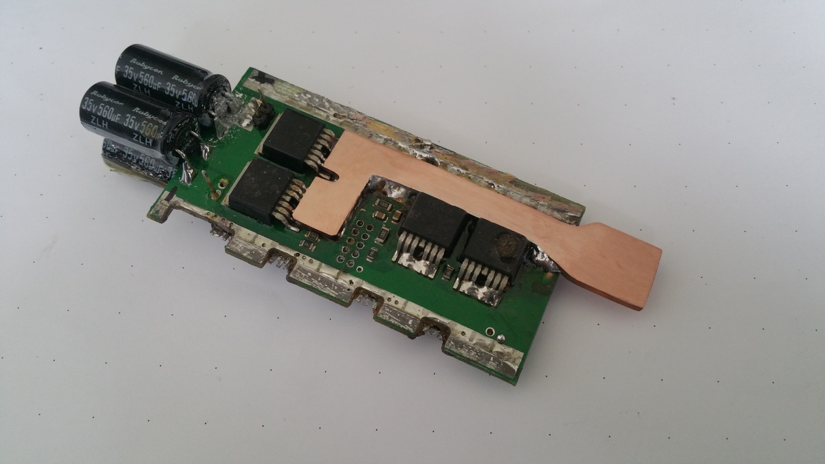

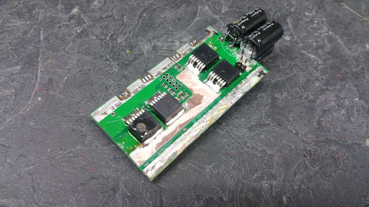

Angefangen habe ich mit der Modifizierung eines sehr einfach aufgebauten
Leistungsteil eines 220A-ESC (sh. Bilder). Ich habe hier die Platine
durch die direkte Verbindung der MOSFET´s etwas umgangen, um die Wärme-
und Stromkapazität mehr auszunutzen. Bin aber nocht nicht ganz fertig.
Jetzt hat ein sehr freundliches Forumsmitglied im anderen Thread
gemeint, dass die D2PAK-7P FET´s, die auf der Platine montiert sind, nur
240A können, statt den von mir asu dem Datenblatt interpretierten 400A.
Für meinen neuen Motor in dem Boot rechne ich jedoch mit etwa 350-400A
Strombedarf für etwa 6-10 Sekunden Vollast.
Aktuell sind auf der Platine die IRFS3004-7P drauf, ich habe daraufhin
sofort recherchiert und diesen FET gefunden:
https://www.digikey.de/product-detail/de/infineon-technologies/AUIRFSA8409-7P/AUIRFSA8409-7P-ND/6150200
Zu dem ganzen Thema habe ich nun einen großen Fragenkatalog:
- Kann man die FET´s einfach tauschen, solange es die gleiche Bauart
ist?
  + Wenn ja, was muss man beachten? Treiber? Gate-Widerstände?
- Wie errechnen sich der Komponentenstrang aus FET, Treiber,
Widerständen und Dioden? Welche Daten bei den Bauteilen muss man
beachten?
- Was bringt es, mehrere FET-Paare auf den Leistungsteil zu löten?
- Welche Grenzen gibt es bei Anzahl und Belastbarkeit der Bauteile?
- Könnte man die Treiber auf einem Steuerteil "einfach" tauschen gegen
stärkere?
  + Wenn ja, was hängt dahinter?
Laut meinen Beobachtungen läuft der Stromfluss im Leistungsteil im
groben so ab:
Minus - Source (FET) Drain - Motorleitung - Source (FET) Drain - Plus
Oder liege ich falsch?
 - Verringerung des Widerstandes RdsOn.
 - Lokale Verteilung der Verlustleistung auf eine größere Fläche
Aber auch Nachteile:
 - Layout wird komplizierter.
 - FETs schalten langsamer, evtl. mehr Treiberleistung erforderlich.

Es scheint wohl zu dem nicht ganz einfachen Thema keine feste Meinung zu
geben.
Die einen sagen es geht, die anderen wiederum nicht/nur mit zu hohem
Aufwand.
Ich habe in den letzten Tagen mit Jörg etwas gefachsimpelt. Wir sind uns
da ziemlich einig, dass es geht. Grade wegen der ,wie von John bereits
erwähnten, sehr guten Treiberbelegung des HiFei kann der Steuerteil wohl
sehr gut verwendet werden, um aufzurüsten.
Ausserdem hat es bei mir am Wochenende klick gemacht. So langsam
verstehe ich das große Gebilde "Leistungsplatine". Zumindest weiß ich
jetzt auch was die "Hi-Side" und die "Lo-Side" ist. Ja für euch einfach,
ich hatte es nicht kapiert :D
Ich habe probeweise am Wochenende schon die ersten SMD-Lötversuche an
den Gate-Widerständen einer alten Platine gemacht. Hat geklappt, genauso
wie das entlöten der FET´s.
Der Plan sieht vor, dass ich zwei Leistungsplatinen parallel schalten
werde . Die Transistoren werden bei beiden gegen deutlich schnellere und
Niederohmigere getauscht werden mit weniger Gate-Capacity. Zeitgleich
werden bei beiden Leistungsteilen die 24Ohm Gate-Widerstände gegen
47Ohm-Kollegen gewechselt, damit die Spannungsspitzen geringer werden.
So hat mir der Jörg das zumindest erkärt und mir leuchtet das ein.

> Den Swordfisch den du oben auf dem Bild zeigst ist schon sehr gut
> entwickelt, auch wenn er aus China kommt.
> Aber der Swordfisch ist eben nur gut weil er WK hat. Die Meisten Fets
> sterben nicht wegen zu viel Strom sondern wegen zu hoher Temperatur.
Sehe ich auch so. Die Verwunderung war schon groß als ich das einfache
Layout der Leistungsplatine und die guten Treiber gesehen habe.
Allerdings finde ich die WK-Lösung beim Swordfish echt dürftig. Die
Akkuleitungen werden da über die Messingröhrchen der WK geführt...
Okaaay?!
Das wollte ich so nicht, daher werden alle Leitungen aus Kupfer neu
gemacht und, so wie du bereits empfohlen hast, dicke Aluplatten as
Kühlkörper auf jede FET-Gruppe gebracht. Das wird zwar später als
Platinendoppel gefühlt ein 400g-Regler, aber die Wärmekapazität ist wohl
ausreichend ;)

Warum meinst du aber, die Gate-Widerstände so niedrig wie möglich? Das
beißt sich irgendwie mit der Aussage von Jörg.
@TestX
Ich hab ja verstanden das "einfach nur" FET´s tauschen wohl ziemlich
unsinnig ist, sh. oben. Es ist aber auch nicht absolut unmöglich wenn
man gewisse Grenzen einhält und die richtigen Bauteile beachtet.

#5551745
Johannes Z. schrieb:
> Was meinst du mit "nicht perfekt"? Was kann man da besser machen? Selber
> bauen kommt wohl für einen Anfänger in Elektronik wie mich wohl kaum
> infrage.
Naja, swordfisch (und auch andere Hersteller) nehmen einen großen
Stecker als Verbindung zur Leitungsplatine. Beim Swordfisch sind es 2*5
Pins.
Das führt automatisch dazu das die Gate Leitungen etwas länger werden.
Bei meinem Regler sind die Gate Pins einzeln und auf direktem weg zur
Logik Platine wo dann der Treiber sitzt.
Aber, das ist beim Swordfsch ok, nur eben nicht perfekt. Wenn du da
anfängst was selber zubauen bekommst du noch viel mehr Probleme.
Jörg seine Aussage wundert mich jetzt auch.
Die Gatekapazität muss schnell umgeladen werden damit der Mosfet zu 100%
durchschaltet (RDSon sehr klein). Wenn der Mosfet noch nicht
durchgeschaltet ist hast du sehr große Verluste = viel Wärme
Mit einem Hohen Gatestrom lädst du die Gatekapazitäten schneller um und
hast weniger Verluste.
Jetzt das große Aber worauf sich Jörg warscheinlisch bezieht. Wenn du
schnell schaltest hast du hohe Spannungsspitzen. Und die können dir auch
schnell die Treiber oder Mosfets killen.
24 Ohm Gatewiderstand am Swordfish? Wow ich habe bei meinem Regler grad
3 oder 4 Ohm.
Das müsstest du definitiv ausprobieren. Aus dem Bauch herraus würde ich
sagen die 24 Ohm erstmal beibehalten.
> Okaaay?!
Naja Ok man hätte ruhig Kupfer Rohre nehmen können ;)
Aber warum nicht die WK als elektrischen Leiter verwenden, wenn er
sowieso da ist.
Habe ich in meinem Regler auch so gemacht.
