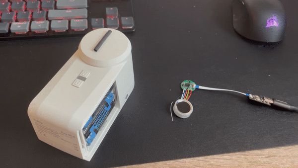

tcsmaxx schrieb:
> hat jemand zufällig mal analysiert, wo man auf der Platine ein Signal
> abgreifen kann, wann das schloss schließt bzw. öffnet?
Bin nicht 100%ig sicher, ob ich Deine Frage richtig interpretiere, aber
vielleicht hilft Dir das:
In dem Gerät sind zwei Taster verbaut, über die die Elektronik grob
weiss, wie der auf der Innenseite steckende Schlüssel, den das Smart
Lock dreht, gerade steht. Also ungefähr so:
Taster 1 | Taster 2 | Stellung
0        |0         | 0°
0        |1         | 90°
1        |1         | 180°
1        |0         | 270°
Wenn Du an die Kontakte dieser beiden Taster ein Kabel anlötest, sie mit
zwei Input Pins des ESP verbindet und den Zustand dieser beiden Input
Pins überwachst, dürftest Du manuelle Drehungen erkennen können,
zumindest wenn die Drehung über 90° beträgt.
Aber das gilt halt nur für Drehungen an der Türinnenseite, wenn jemand
das Schloss von aussen öffnet/schliesst, dann dürfte es keine
Möglichkeit geben, das zu erkennen.
p.s.: Wenn Du einen ESP verwendest - wie versorgst Du den mit Strom?

von tcsmaxx (Gast)
Hallo Joachim,
vielen Dank für deine Ausführungen! Das werde ich mir mal ansehen :)
Ich verwende ein 5V Netzteil und versorge damit gleich das Schloss.
VG,
Maxx

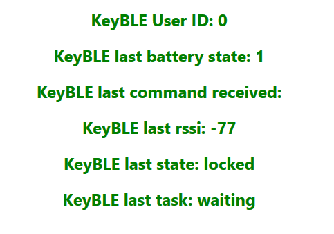

von Max M. (tcsmaxx)
Hallo Hendrik,
ich glaube das funktioniert. Ich habe noch ein paar andere Sachen
angepasst und jetzt wird nicht mehr resettet und der Lock-Status wird
auch korrekt ermittelt.
Ich aktualisiere dann mal mein Repository
VG Maxx
Hi, es funktioniert. Ich hab's hochgeladen.

ich habe mal mit der ESP32 Umsetzung von tscmaxx/Rop09 rumgespielt.
Hier findet Ihr was dabei herausgekommen ist:
https://github.com/lumokitho/esp32-keyble
- AP Mode zum Konfigurieren der WLAN Verbindung (AutoConnect)
- Webinterface zum hinterlegen der MQTT Zugangsdaten und der
Schlossparamter
- RSSI Signalstärke des Schlossantriebs
- Battery Status
- Toggle Funktion
- Weitere MQTT Endpunkte (Batterie/Zustand/Signalstärke)
- Boot Button des ESP32 toggelt das Schloss
- Partitionsatabelle angepasst
- OTA Update via BIN upload
- Hardkodierte Zugangsdaten entfernt
- Einheitliche Ausgaben über Serial
Eine Anleitung findet Ihr bei GIT. Gucked mal drüber, ob man damit etwas
anfangen kann.
Schönen Abend!

MQTT und WLAN Verbindungen sind aufgebaut
# published SmartLock/task/working
# WiFi disabled
Hier wir die initiale Abfrage des Schlossantriebes gestartet
*** get state ***
# Nonce exchange
# Searching ...
# Found device: 00:1a:22:09:8d:70
# RSSI: -80
# Connecting in tick
# Connecting...
# Connected in tick
[E][BLERemoteCharacteristic.cpp:287] retrieveDescriptors(): esp_ble_gattc_get_all_descr: Unknown
# sendMessage end.
# Sending actual fragment: 800201221CF8203B28B5BB0000000000
# Fragment Data: 800301D5D897E95A2BF1E80010170000
# Nonce exchanged
# sendMessage called again...
# Cryptdata length: 8
# Authentifizierungswert berechnen...
22
# fertig...
23
# sendMessage end.
24
# Sending actual fragment: 808247E03D6DF455510B00017C61AB9F
25
# Fragment Data: 80834CBA7BDDB10097B50001880AE019
26
# Auth value: 880AE019
27
28
# Crypted data: 4CBA7BDDB10097B5
29
30
# fertig...
31
# Decrypted: 71010A0010170000
32
# New state: 2
33
# Done!
Ab hier wird BLE getrennt und WLAN aufgebaut
# Disconnected!
# WiFi enabled
# WiFi disconnected, reconnect...
[AC] Current:LuMoKiTho24
[AC] WiFi.config(IP=192.168.1.55, Gateway=192.168.1.1, Subnetmask=255.255.255.0, DNS1=192.168.1.1, DNS2=8.8.8.8)
[AC] WiFi.begin()......established IP:192.168.1.55
# WIFI: connected to SSiD: LuMoKiTho24
# WIFI: connected!
# WIFI: signalquality: 98%
# WiFi connected to IP: 192.168.1.55
# MQTT disconnected, reconnect...
# Connect to MQTT-Broker...
# Connected!
WLAN und MQTT vebunden
Rückgabe vom Schloss veröffentlichen
# published SmartLock/state/unlocked
# published SmartLock/task/waiting
# published SmartLock/battery/1
# published SmartLock/rssi/-80
# waiting for command...

von TiTo (Gast)
ich bin zwar ein absoluter Noob was das Thema EQ-3 Türschlossantrieb
KeyBLE angeht.
Aber hat schon jemand versucht ein ESP8266 D1 mini direckt mit dem
Platine des Türschlosses zu verbinden?
Es gibt ja diese HomeKit ESP8266 Firmware für dieses.
So würde man nicht den Weg über die Bluetoothschnittstelle gehen, diese
aber auch nicht kaputt machen oder zerstören, sondern man könnte diese
weiter nutzen wenn man mag.
Das Schloss würde so gesehen ein Update (WiFi-Funktion) bekommen und
direkt mit HomeKit verbunden werden können. Der ESP8266 D1 mini könnte
sogar im Gehäuse selber untergebracht werden und wäre somit unsichtbar.
Das Borad kann sogar so verstaut werden, das man mit einer
Nadel/Büroklammer oder ähnliches an den RESET Button und mit einer
kleinen Ausfräsung an der Rückseite an den Micro-USB-Port zum
programieren zu kommen kann.
Ich weiß ich bin nicht der überflieger was die Arduino IDE angeht, aber
ich habe die ESP8266 HomeKit Firmware schon soweit gebracht das diese
mit meiner Schaltzentrale (HomeKit) keinen Fehler mehr anzeigt.
Ich habe nur leider ein paar probleme was den Bedienknöpfe in der
Home-App angeht. Diese Sollen in drei Stellungen Fix sein. Stand jetzt
ist leider, dass ich dort einen Balken von 0-100% habe, was mir nicht
weiter hilft!
Ich muss noch folgendes einstellen bzw. programmieren:
-DeepSleep Modus
-HomeKit Bedienung
-die Datenverbindung zwischen dem ESP8266 D1 mini und der
KeyBLE-Platine,
 dazu muss ich noch die richtigen Befehle herraus finden damit das
Schloss
 die einfachsten dinge wie: Schließen, Entriegeln und Öffnen der Tür
tut.
vielleicht kann mir bei meinen Vorhaben einer unter die Arme greifen
Einen schönen Abend noch.
TiTo
von Hendrik Friedel (Gast)
Ja, das hat schon jemand geschafft. Ich bin aber gescheitert.
Meinen Versuch und die Quelle zu dem, der es geschafft hat habe ich im
knx-user-forum.de dokumentiert.
Ich weiß nicht, was an der Bluetooth Schnittstelle kaputt gehen sollte.
Gruß,
Hendrik
von TiTo (Gast)
danke das Du dich meldest. Meinst du diesen Beitrag wo jemand die
Druckschalter mit dem ESP8266 verbunden hatte um so das Schloss auf und
zu zusperren?
Diesen Beitrag hatte ich mir voller Erwartung durchgelesen.
Aber da ich nicht bereit bin, ein Kabel zur Tür zu ziehen, um so eine
Strom Versorgung zu realisieren, schied dieser Weg für mich aus.

von Patrick (dahype)
Ich suche täglich seit Monaten nach einer Lösung warum der ESP32 nach
ein paar Stunden die Verbindung verliert und dann wieder im AP des
keyble hängt. Wenn ich den AP dann neu einwähle, läuft es wieder für
paar Stunden völlig Problemlos. Daher der Auto Connect zum Wifi Netzwerk
funktioniert nicht.
Ich möchte daher die Wifi Daten von meinem AP direkt integrieren damit
der ESP32 sich immer damit verbindet.
Leider kann oder will mir niemand in anderen Foren helfen. Bin da echt
am verweifeln, da ich täglich 3x die Daten neu eingeben muss damit das
Schloss paar Stunden funktioniert!
Hoffe das ihr mir hier sagen könnt wie ich das sogenannte Hardcoding  in
der Maindatei? eintragen kann?
---[SetupWiFi]----------------------------------------------------------
void SetupWifi()
  digitalWrite(LED_GPIO,LOW);
  if (Portal.begin())
   if (WiFi.status() == WL_CONNECTED)
     Serial.println("# WIFI: connected to SSiD: " + WiFi.SSID());
     digitalWrite(LED_GPIO,HIGH);
   int maxWait=100;
   while (WiFi.status() != WL_CONNECTED) {
    Serial.println("# WIFI: checking SSiD: " + WiFi.SSID());
    delay(500);
    if (maxWait <= 0)
        ESP.restart();
      maxWait--;
  Serial.println("# WIFI: connected!");
  Serial.println("# WIFI: signalquality: " +
String(GetWifiSignalQuality()) + "%");
  Serial.println("# WiFi connected to IP: " +
WiFi.localIP().toString());
von Hendrik F. (henfri)
Lass dochmal einen Rechner am USB Port und Guck, was auf der seriellen
Schnittstelle geloggt wird.
Der Codeblock von dir gibt nur Infos raus.
Eben nicht wirklich was. Nur das disconnect steht sobald er die
Verbindung zum AP verliert. Der Auto Connect funktioniert also nicht.
Gehe ich manuell aufs Web Interface von keyble und wähle mich neu in den
AP ein, ist wieder alles OK für paar Stunden.
Daher möchte ich den AP von Keyble entfernen und meine Daten von meinem
AP eintragen damit er sich automatisch mit diesen verbindet.
Ein User im Git hat vor monaten mal geschrieben das er es beheben konnte
mit Hardcoding.
"I made it work by hardcoding credentials under Portal.begin(SSID,PASS)"
Hätte diesen schon mehrmals versucht zu erreichen, aber leider keine
Antwort oder Reaktion.
Dies würde ich eben gerne umsetzen, nur scheittert es hier an meinen
Fähigkeiten und in Foren bekam ich dazu leider auch keine Hilfe wo/was
in der main einzutragen ist :-(
Ein komplettes Log würde schon helfen...
Ich vermute, der ESP startet neu. Das würde man sehen...
schick Mal nen Link zu deinem code

von Dirk (digaus)
Danke schonmal an alle die diese großartige Vorarbeit geleistet haben.
Habe eine erste Version für esphome geschrieben auf Basis der ESP32
Version.
Diese findet ihr hier:
https://github.com/digaus/esphome-components-eqiva
Aktuell funktioniert die Ansteuerung via Services.
Initiales Pairing, um den User Key zu bekommen, ist ebenfalls möglich.
Weiterleiten des aktuellen Status habe ich noch nicht umgesetzt.
Diese Version hier ist als alpha zu sehen und wurde lediglich am
Schreibtisch getestet.
Mein Ziel ist es mein HMIP Schloss durch dieses zu ersetzen und direkt
mit einem ESP32 anzusteuern welcher an einen Fingerprint angeschlossen
und in meiner Klingel integriert ist.
Hierfür habe ich eigens ein ESP32-Board entwickelt, welches direkt mit
dem Fingerprint in eine Klingel integriert werden kann.

Grow R503 den ich auseinander gebaut habe :)
Gibt's auch bei Amazon, falls man nicht auf AliExpress warten kann ;)
Kombiniert am Ende in einer Klingel

Habe es so eben aktualisiert. Status und Batteriezustand werden jetzt
über die Sensor Komponente ausgegeben.
Werde da wahrscheinlich noch die User ID und den User Key vom Pairing
Prozess mit ausgeben
Beispiel steht in der yaml :)

Hab's jetzt generell auf text_sensor umgestellt. So ist es auch
sprechender. Zusätzlich zum Lock Status und Batterie wird jetzt auch
noch der BLE Status mit angezeigt/ausgegebenen

Übrigens könntest du dir die beiden Schlösser in der yaml definieren mit
nem Lock Template (siehe Foto)
D.h. ich würde den Part aus deinem Screenshot zweimal einfügen (mit
unterschiedlichem Namen)?
Und dann gäbe es zwei Entitäten für das Schloss?

Hab ein Beispiel hochgeladen und den Code nochmal aktualisiert.
Kann es natürlich nicht testen, da ich nur ein Schloss habe.
Mit den beiden Lock Templates sollten aber beide Schlösser in HA
auftauchen
