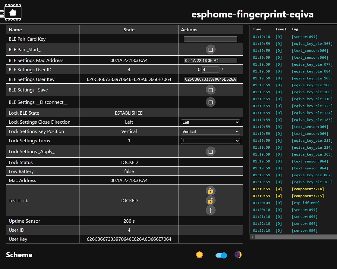

Dirk schrieb:
Hab in die yaml noch ne Time Komponente gepackt die alle 4 Minuten den Status abruft. Hab im Log nämlich festgestellt, dass nach ~5min Inaktivität das Schloss wohl die Verbindung abbricht?
Konntet ihr das auch beobachten?
Ja, siehe Anhang. Mein ESP scheint dabei dann auch die Verbindung zum logger zu verlieren.
Zudem habe ich gerade festgestellt, dass der unlock service bei mir gar nicht funktioniert. Ich hatte bisher nur mit lock und open gespielt. Da ist alles ok. Bei unlock passiert jedoch gar nichts.
#7552114
ich habe nie eine dauerhafte Verbindung gehabt. Aber mit dem originalen keyble kannst du das gegentesten um auszuschließen, dass es am ESP liegt. Du musst --auto_disconnect_time 0 wählen.
Ich habe jetzt erfolgreich kompiliert und meine zwei Locks im HomeAssistant. Eins habe ich auch schon zum Aufschließen bekommen. Danach war aber auf einmal das Lock (und auch die Firmware-Entität) "nicht verfügbar"
Im "Logbuch" sieht man auch equiva Controller Firmware ausgeschaltet equiva Controller nicht mehr verfügbar (immer wieder)

Persönliche Seite #7552302
Dirk schrieb:
Das mit dem unlock habe ich auch schon festgestellt.
Dachte es liegt vllt am Schloss Weil ich es noch nicht montiert habe. Geht das unlock denn mit der nodejs Version oder der anderen ESP32 Version?
Befehl wird nämlich korrekt abgesendet so wie ich das sehe.
Das scheint tatsächlich das Problem zu sein. Ich habe es mal an die Tür angebaut und da tut sich was. Nun zeigt er noch "JAMMED" an, wenn ich abschließe, aber das ist wohl ein anderes Problem und hat weniger mit der ESP Software zu tun :)

#7552655
oh, ich dachte das lock-template wäre nur bei zwei Schlössern nötig. Ich habe das jetzt wieder hinzugefügt und damit funktioniert es jetzt - einigermaßen.
Was mir nicht klar ist: Wo soll ich das Schloss im Schloss-Popup bedienen? Am vertikalen "Slider", oder auf dem Knopf darunter? Ich habe das Schloss bedienen können, aber es reagiert nicht immer. Zudem wird der Status nicht aktualisiert. Der Slider bleibt rot und der Text-Status bleibt "aufgeschlossen".
Hier meine Konfiguration:

Heute morgen wieder passiert, steht ESTABLISHED, Schloß hatte ich Manuel aufgemacht, auf lock unlock reagierte nicht, Status aufgerufen, auch nichts passiert, stand die ganze Zeile Status Locked. Disconnect Funktionierte, auch connect klappte. Einmal neugestartet und geht alles. Ich kann natürlich es mal Nachts Neustart lassen. Aber möchte trotzdem rausfinden warum das so passiert. Betreibt hier jemanden es auch mit Dauerverbindung?
#7556704

Also, gerade wieder passier, nach 5 Stunden, wenn ich lock oder unlock drücke
 kommt in log [eqiva_key_ble:358]
Waiting for connection...
Eine Idee? Liegt vll am Schloß oder esp32?
Erst gerade aufgefallen
 [eqiva_key_ble:073]
ESP_GATTC_WRITE_DESCR_EVT
21:16:35  [D]  [esp-idf:000]
[0;31mE (17830464) BT_APPL: service change write ccc failed
21:16:45  [I]  [eqiva_key_ble:358]
#7557266
1 kommt in log [eqiva_key_ble:358]
2 Waiting for connection...
Eine Idee? Liegt vll am Schloß oder esp32? Erst gerade aufgefallen
1 [eqiva_key_ble:073]
2 ESP_GATTC_WRITE_DESCR_EVT
3 21:16:35 [D] [esp-idf:000]
4 [0;31mE (17830464) BT_APPL: service change write ccc failed
5 21:16:45 [I] [eqiva_key_ble:358]
6 Waiting for connection..
Waiting for connection heist er ist noch nicht verbunden oder hat die nonce noch nicht ausgetauscht.
Poste mal deine yaml.
Den write ccc error bekomme ich auch immer. Das scheint normal zu sein.

danke für deine Antworten. Das klappt leider nicht:
15:05:52  [I]  [eqiva_ble:015]
Found Eqiva device (MAC: 00:1A:xx:xx:A6:96) (UUID): 0x1A00  (Name): KEY-BLE
15:05:53  [I]  [eqiva_ble:015]
15:05:55  [I]  [eqiva_ble:015]
15:05:57  [I]  [eqiva_ble:015]
15:05:59  [D]  [button:010]
'BLE Pair _Start_' Pressed.
15:05:59  [I]  [eqiva_key_ble:272]
CardKey: 43axxxf04
15:05:59  [I]  [eqiva_key_ble:273]
Please press and hold open button for 5 seconds to enter pairing mode
15:05:59  [I]  [eqiva_key_ble:274]
Trying to pair...
15:05:59  [I]  [eqiva_key_ble:358]
15:05:59  [I]  [eqiva_key_ble:360]
Reason: exchanging nonce
15:05:59  [I]  [eqiva_key_ble:363]
22
Reason: no remote session
23
15:05:59  [I]  [eqiva_key_ble:366]
24
Reason: lock not connected
25
15:06:00  [I]  [eqiva_ble:015]
26
27
15:06:02  [I]  [eqiva_ble:015]
28
29
15:06:03  [I]  [eqiva_ble:015]
30
31
15:06:04  [I]  [eqiva_ble:015]
32
33
15:06:07  [I]  [eqiva_ble:015]
34
35
15:06:12  [I]  [eqiva_ble:015]
36
37
15:06:15  [I]  [eqiva_ble:015]
38
Anbei auch ein Screenshot der Einstellungen.
Siehst du (m)einen Fehler?
Gruß, Hendrik

das Pairing hatte ja eigentlich funktioniert, aber das Schloss reagiert nicht (mehr? ich kann mich nicht erinnern, ob ich es probiert hatte). Im UI sehe ich, dass kein Key mehr eingetragen ist.
Im Log sehe ich: 17:55:35 [E] [eqiva_key_ble:239]
User Error: (Key: , ID: 6)
Siehe auch Bild im Anhang.
Woran kann das liegen?
Gruß, Hendrik

ich selbst habe keinen Bedarf -ich nutze den ESPHome-Port. Aber wenn du das so machen willst, würde ich mich mit MQTT Autodiscovery befassen.
Folgende Entitäten habe ich: text.esphome_eqiva_lock_hintertuer_ble_settings_mac_address text.esphome_eqiva_lock_hintertuer_ble_settings_user_key text.esphome_eqiva_lock_hintertuer_ble_pair_card_key button.esphome_eqiva_lock_hintertuer_ble_settings_save button.esphome_eqiva_lock_hintertuer_ble_settings_disconnect button.esphome_eqiva_lock_hintertuer_ble_pair_start button.esphome_eqiva_lock_hintertuer_lock_settings_apply number.esphome_eqiva_lock_hintertuer_ble_settings_user_id select.esphome_eqiva_lock_hintertuer_lock_settings_close_direction select.esphome_eqiva_lock_hintertuer_lock_settings_key_position select.esphome_eqiva_lock_hintertuer_lock_settings_turns sensor.esphome_eqiva_lock_hintertuer_lock_ble_state sensor.esphome_eqiva_lock_hintertuer_low_battery sensor.esphome_eqiva_lock_hintertuer_lock_status sensor.esphome_eqiva_lock_hintertuer_user_key sensor.esphome_eqiva_lock_hintertuer_user_id sensor.esphome_eqiva_lock_hintertuer_mac_address
Nicht alle braucht man unbedingt.
