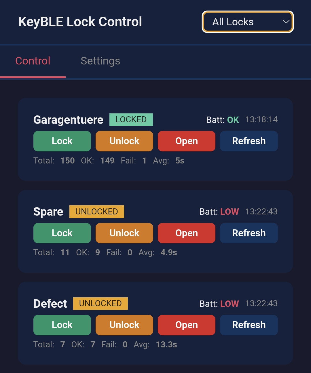

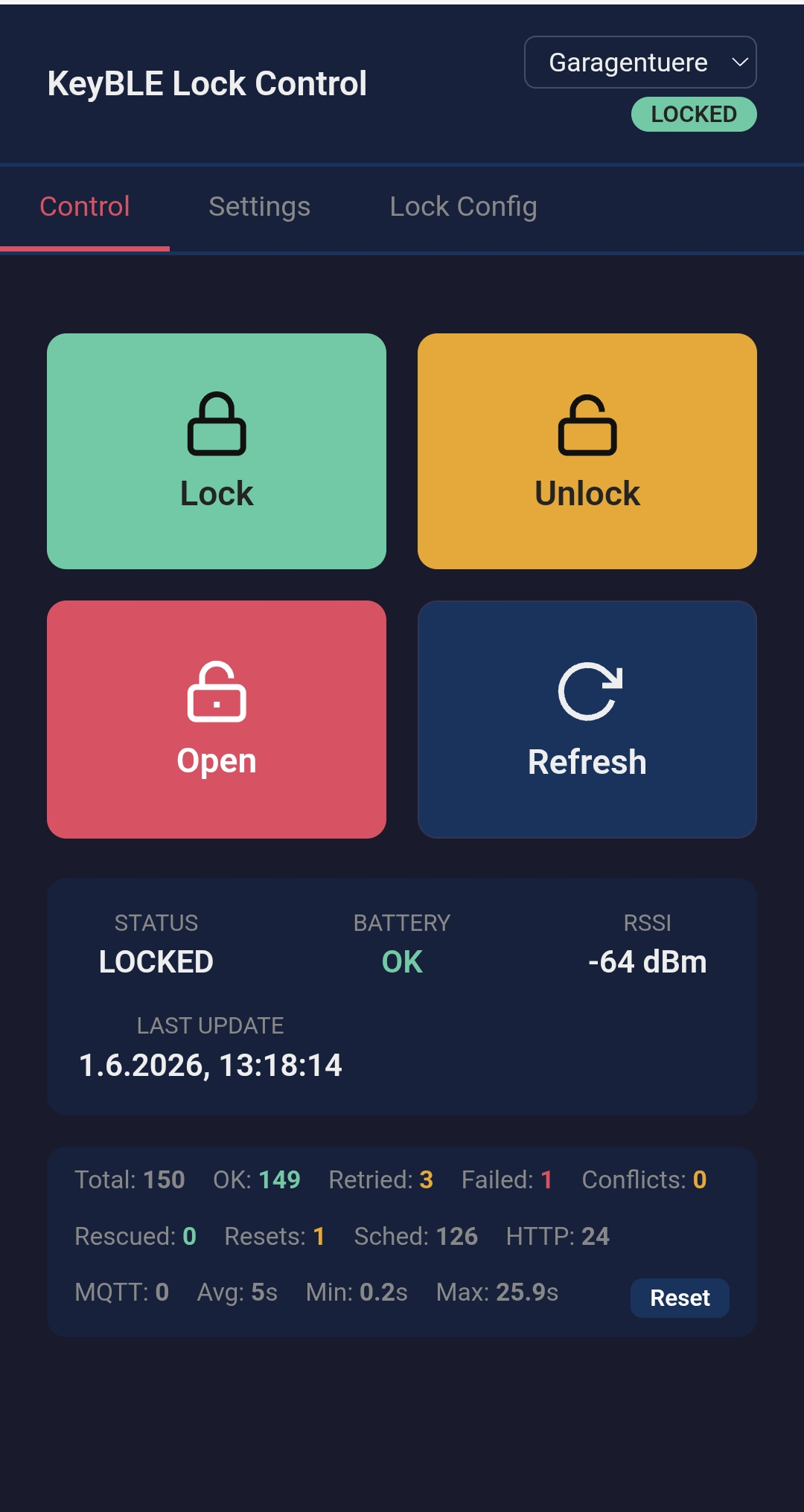

Github veröffentlichen, wenn dieser etwas lesbarer geworden ist und ich
eine Setup-Weboberfläche hinzugefügt habe.
Gruß,
Marius
